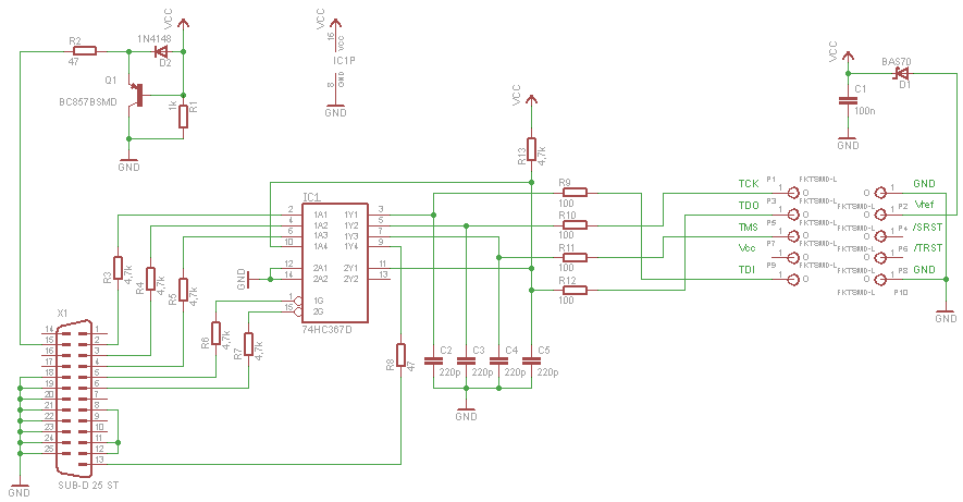

von Michael L. (michaelx)
Hallo Armin,
ich diesen Parallelport-Programmer (-> Anhang) gebaut, der passt als SMD
ohne Probleme in da Gehäuse des LPT-Steckers. Aus der Schaltung gespeist
kann er mit 5V oder 3,3V laufen.
Wie schon von anderen empfohlen, solltest du gleich die XL-Serie mit
3,3V verwenden. Die ist deutlich preiswerter, und hat 5V-tolerante
Eingänge.

von Thomas K. (thomas47058)
ich würde gerne diese Thread-Leiche wieder auferstehen lassen, mit
folgender Frage: Kennt ihr einen preiswerten USB<->LPT Adapter, den man
mit der Schaltung, die oben von Michael L. genannt wurde, zum
Programmieren von CPLDs enutzen kann? Funktioniert ein einfacher
USB<->"Druckerport"-Adapter?

von Christian R. (supachris)
Ein USB-Drucker-Adapter funktioniert auf keinen Fall. Der einzige
Adapter, der gehen könnte ist die Selbstbau-Lösung von Henrik
Haftmann:
http://www-user.tu-chemnitz.de/~heha/bastelecke/Rund%20um%20den%20PC/USB2LPT/

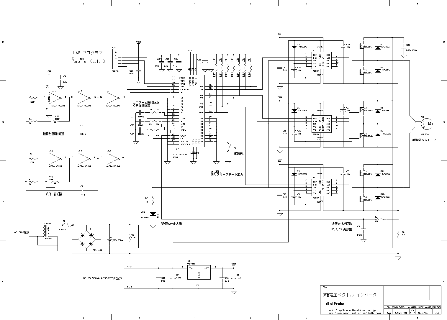

@Armin
http://www.miniprobe.com/pld/3p_inv/3p_invA/3PINVA.HTML
Referenz-Design mit “trick“ 2 Clocks {1..1/2} als PWM 3 Pasen-Motor
Frage:@Forum
Hast einer mal versucht den AVR als JTAG-Iterface einzusetzen, und damit
den
XC9536 direkt zu proggen. (via “*.JED“ File)  ???

@Armin
Hier ist was für dein XC9536 Project.
1) JTAG .Infos
2) XC9536 oder XC9572 mini Platine (Home-Brew)
Beitrag "JTAG INTERFACE APP MCU"
Gruss Holger.
von Holger H. (holger-h-hennef) Benutzerseite
@Armin
Der Prof. hat einen Design Award gewonnen, in JAPAN.
Hier prüfe ich noch die Pinne nach.
Nicht einfach alles nehmen, immer nachprüfen.
Da darf kein Fehler drin sein.
Hier sind genug Threads, bei denen das Ding heiss geworden ist.
Und da ist es dann exitus mit dem Homebrew CPLD.
Man kann da noch den VCC I/0 Pin 32 modulieren.
So eine art DAC.
Interesant sind auch die 3 R-C Kopplungen (analog-Trigger)da drin.
Hier die Beschaltung, der Dedizierten Pinne.
2 Clock-Domains + Power UP (Boot-Up)Resistor Nets.
Clock:[5][6][]
General-Set/Reset...
General Tristate Pins..
 X
Gruss Holger
