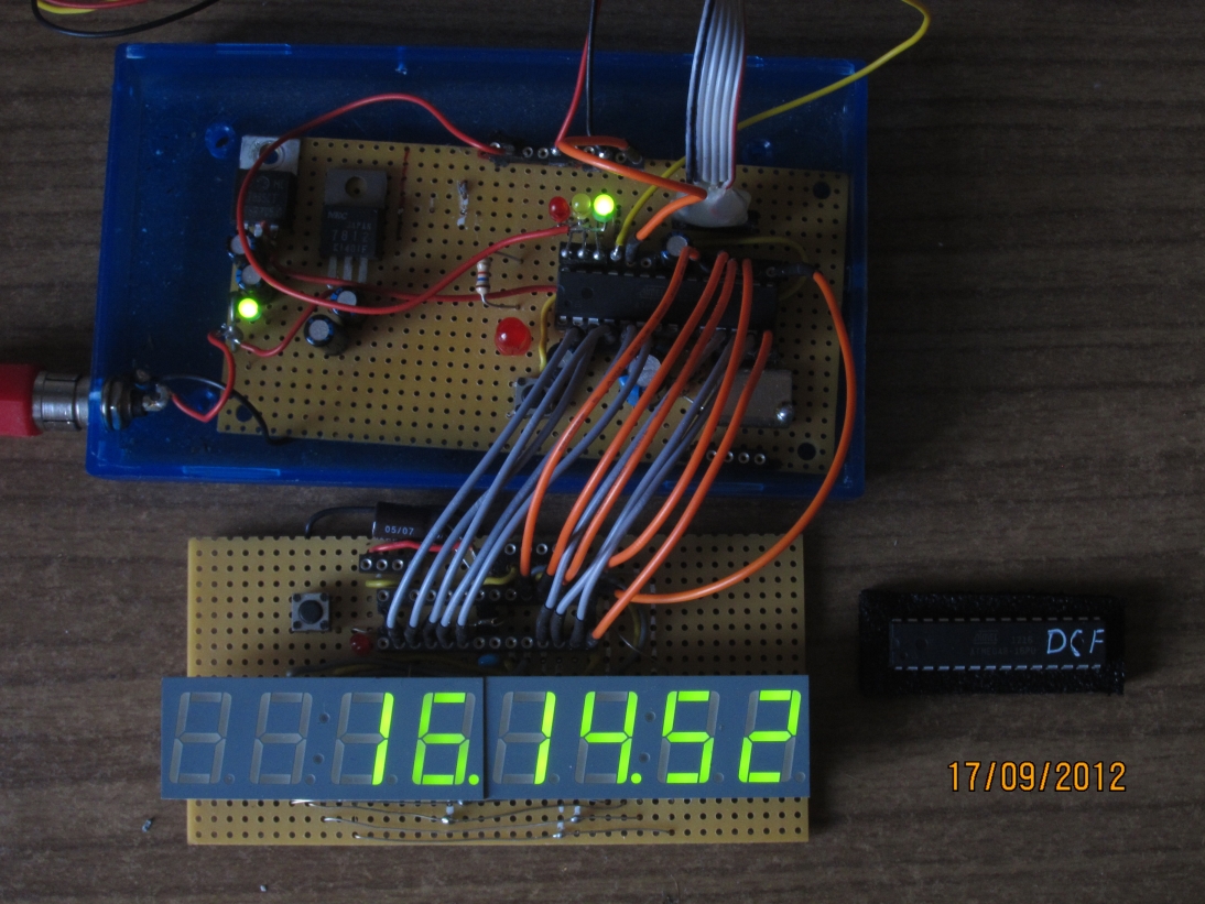

Ein kleines Beispiel einer DCF77 Uhr mit einer 7Segment-LED-Anzeige. Nach dem Einschalten und bei guten Empfangsbedingungen steht die exakte Uhrzeit nach ca. 2 Minuten bereit. Frühstmöglich nach 63 Sekunden bei diesem Programm-Code, da das Minutenende (2 Sekunden Pause) 2 mal erkannt werden muss. Theoretisch wären 40 Sekunden möglich. Bei Wegfall des DCF-Signals läuft die Uhr weiter, allerdeings nur mit Quarz-Genauigkeit. Nachdem das DCF-77 Protokoll erfolgreich empfangen wurde, wird der interne Timer auf das DCF-Signal synchronisiert. Das empfangene DCF-Protokoll wird an mehreren Punkten auf Plausibilität geprüft (z.B. Parität). Ein PIN stellt zusätzlich einen Sekundentakt zur Verfügung. Die Genauigkeit, bzw. die Phasenlage dieses Sekunden-Taktes ist von der Qualität des DCF-Empfängers abhängig, denn es muss ein 77,5kHz Pegelabfall des Senders vom Empfänger registriert werden. Ich habe versucht den Assembler-Programm-Code so gut wie möglich zu kommentieren. Bernhard

Bei der gelben Kurve (DCF Eingangssignal) ist der fehlende 59 Sekunden Impuls zu sehen (Ende einer jeden Minute). Die blaue Kurve zeigt den Sekundentakt der Uhr (Pin PC3), er ist mit dem DCF-Impuls syncronisiert. Bernhard

@Peter > Besonders kompakt wird es, wenn man die Dekodierung über eine Tabelle > steuert (Byteadresse, Bitwertigkeit je Bitnummer). Gute Idee mit der Tabelle, so spart man Platz und Takte :-) @ALLE Habe mal ein paar Versuche gestartet und den DCF-Empfänger ungünstig positioniert, so dass er nur störbehaftete Signale empfing. Ergebnis: Uhrzeit und Jahr total falsch! Trotz Paritätsprüfung. Die Paritätsprüfung ist demzufolge keine 100 %-ige Sicherheit für die exakte Uhrzeit und Datum. Eine Lösungsmöglichkeit wäre, wenn die aktuelle empfangene DCF-Zeit-Datum mit der 1-Minute vorher empfangenen DCF-Zeit-Datum verglichen wird. Ich denke, somit erhöt sich die Sicherheit um ein mehrfaches, denn es ist sehr unwarscheinlich, dass total falsche Protokolle 2 mal hintereinander empfangen werden. Bernhard
Bernhard S. schrieb: > Habe mal ein paar Versuche gestartet und den DCF-Empfänger ungünstig > positioniert, so dass er nur störbehaftete Signale empfing. > > Ergebnis: Uhrzeit und Jahr total falsch! Trotz Paritätsprüfung. > > Die Paritätsprüfung ist demzufolge keine 100 %-ige Sicherheit für die > exakte Uhrzeit und Datum. Das stimmt. Füge mal, wie in meinem Code, eine Pulsabstandsprüfung hinzu. Ich setze das Fehlerbit, wenn die Pulse nicht in den Fenstern 0,9-1,1s bzw. 1,8-2,2s liegen. Man kann noch die 0/1-Erkennung nicht mit einer Schwelle, sondern auch mit 2 Fenstern machen (80-120ms, 180-220ms). Die Störungen sind nämlich nicht synchron zum DCF-77 Signal, sondern zufällig. Peter

Hallo! Habe diese Uhr nachgebaut, doch leider funktioniert sie nicht so wie sie soll. Nach dem "Testbild" ist die Minuten-Einerstelle ausser Betrieb, ausserdem syncronisiert sich die Uhr nicht. Die DCF-Fehler LED ist ständig an, die Impuls-LED blinkt syncron zur DCF-Ausgang LED, und die Sekundenpuls LED blinkt alle Sekunde. Aufbau ist identisch mit dem Schaltplan, bis auf einen invertier Transistor für den DCF-Empfänger. Ich hoffe das da jemand helfen kann. Gruß Malte
@Malte >Aufbau ist identisch mit dem Schaltplan, bis auf einen invertier >Transistor für den DCF-Empfänger. Vielleicht drf das Signal nicht invertiert werden? Gruß Bernhard

@Malte >Schliesse ich ihn direkt an den AtMega, reagiert dieser nur selten auf >die Signale. Auch bei "invertierten" Signalen muss die Impuls-LED im Sekundentakt kurz blinken. Vielleicht hilft ein R (ca. 10k) vom DCF-Ausgang gegen +5V bzw. Masse? Ich musste bei mir das DCF-Modul zusätzlich mit einem L in der Versorgungsleitung ausstatten. Die Betreibsspannung war zusehr verrauscht und gestört, brachte das DCF Modul permanent durcheinander. Es kann auch sein, das das 7-Segment-Display den Empfänger stört. Etwas Abstand könnte helfen. Benhard

@Malte das Video ist sehr aussagekräftig. Mir fallen mehrere Fehler auf. 1. Das DCF Modul empfängt starke Störsignale, im Sekundentakt muss es einen Imuls ausgeben, bei Dir flackert die Kontroll-LED nur. 2. Nach einem Reset erfolgt ein kurzer Segmenttest "88888888"=> OK Anschließend müsste die Uhrzeit "00.00.00" angezeigt werden und die Sekunden hochzählen. Und das erkenne ich nicht. Bernhard
Moin! Habe den Empfänger jetzt ca 30cm vom rest der Schaltung entfernt, und die Uhr läuft. Nur die Anzeigefehler der einzelnen Zahlen sind noch da. Werde das bei gelegenheit noch filmen. Gruß Malte
