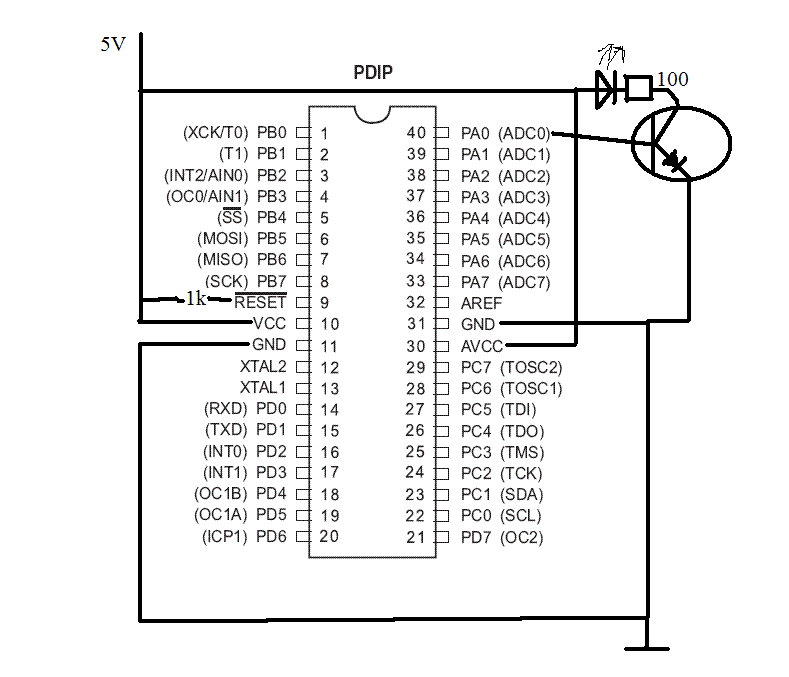

Frage könnte ich mit falschen lockbits meinen controller stören???
julian
#1453058
Julian R. schrieb:
> Ich hab AVcc gar nicht angeschlossen weil ich dachte das macht keinen
> unterschied wenn ich den AD-Wandler nicht brauche.
Es geht nicht im eigentlichen Sinne um den A/D Wandler.
AVcc versorgt den Port A.
Bei einem Chip müssen immer alle Versorgungsspannungs und
Masseanschlüsse belegt werden. Punkt.
> hab das obige
> Programm aber schon auf den ATtiny12 ungeschrieben und das gleiche
> problem war da
Eins nach dem anderen, ok?
Jetzt debuggen wir erst mal deine Mega16 Schaltung.
Also schliess AVcc, AGnd an, leg noch einen 100n Kondensator dazwischen
(so wie bei Vcc und GND) und dann solltest du am Mega schon deine
Portpins vernünftig ausmessen können.

Persönliche Seite #1453370
1k an RESET kann zu wenig sein und Programmierprobleme machen. Atmel
sagt nicht kleiner 4K6. 10K ist üblich.
100 Ohm als Vorwiderstand bei 5V und üblicher LED ist auch zu wenig bei
low-current-LEED ist es sogar tödlich zu wenig. Siehe Artikel LED.
Kein Basiswiderstand zwischen PA0 und Basis des Transistors kann den PA0
überlasten. Siehe Artikel Transistor und dort *Transistor als
Schalter*
Welchen Transistor hast du denn verbaut?

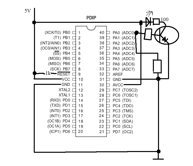

OP #1453502
Es ist zum verrückt werden, ich schaff es nicht, dass mein Messgerät
High anzeigt wenn ich das programm wie oben auf meinen ATMEGA16
programmier.
Was hab ich falsch gemacht wenn ich Vcc,GND, und nochmals GND,
AVcc,Reset über 10k an Vcc, PA0 und PA1 jeweils mit zwei
Transistorstufen wie unten angeschlossen habe???
                               +5V
PA0---R1---B-BC108c-E-----GND   |
   R3          |----|<|----R2---|
    |               LED
   GND
R1 = 1k
R2 = 1k
R3 = 10k
Was hab ich denn noch falsch gemacht, kann etwas mit den einstellungen
beim AVR Studio 4 falsch sein.
Was zerstört den Controller, worauf muss ich anfänger achten.
Persönliche Seite #1453646
Lass das ganze LED-, Widerstand-, Transistor-Gebastel mal weg!
Solange du es nicht schaffst, dass du an einem Pin HIGH oder LOW
ausgeben oder messen kannst, hat eine Zusatzschaltung keinen Sinn.
Bau lieber noch 2 100nF Kondensatoren (Keramik, Kerko) ein. Und zwar wie
im AVR-Tutorial (und im Datenblatt) zwischen Vcc (Pin 10) und GND (Pin
11) sowie zwischen AVcc (Pin 30) und GND (Pin 31). Möglichst nahe an den
Pins!

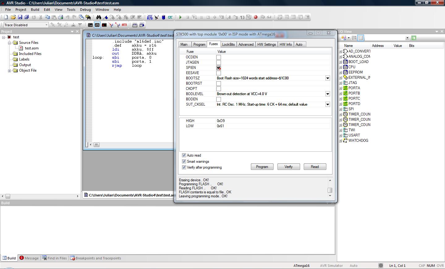

An Fuses auch vorerst nichts verändern! Die brauchst du nicht, die
Werkseinstellung ist jetzt noch OK!

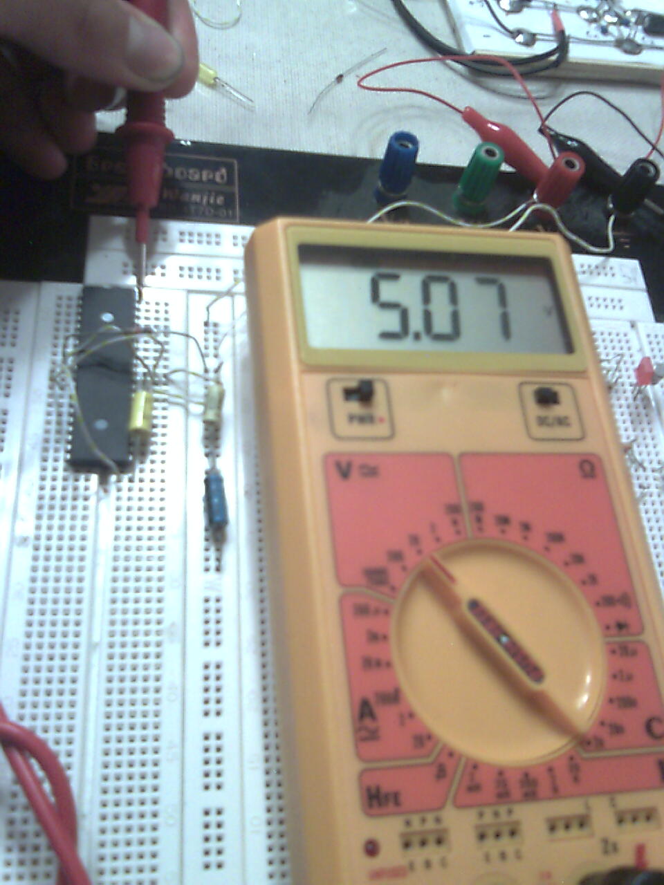

Mit WAS misst du? Multimeter zeigen eine Spannung an. Logiktester
einen Logikpegel (HIGH, LOW). Was für ein Gerät hast du?
WIE misst du? Wo geht die rote Strippe vom Messgerät hin und wo die
schwarze?
Mein Vorschlag:
Programm aus Beitrag "Re: Controller reagiert nicht!"
flashen.
Multimeter in DC Messbereich, Autorange oder Bereich >5V. Schwarze
Strippe an Pin 11 GND dann messen:
1. Rote Strippe an Pin 10 Vcc  : Spannung =
Wenn das Multimeter keine ca. 5V anzeigt ist was
oberoberoberoberoberoberfaul.
2. Rote Strippe an Pin 9 RESET : Spannung =
ISP Adapter abziehen. Nochmal messen.
3. Rote Strippe an Pin 31 GND : Spannung =
Wenn das Multimeter keine ca. 0V anzeigt ist was oberoberoberoberfaul.
4. Rote Strippe an Pin 30 AVcc  : Spannung =
Wenn das Multimeter keine ca. 5V anzeigt ist was oberoberoberfaul.
5. Rote Strippe an Pin 40 PA0 : Spannung =
Wenn das Mutimeter keine ca. 3-5V anzeigt ist was oberoberfaul.
6. Rote Strippe an Pin 39 PA1 : Spannung =
Wenn das Multimeter keine ca. 3-5V anzeigt ist was oberfaul.
7. Rote Strippe an Pin 38 PA2 : Spannung =
Wenn das Multimeter keine ca. 0-1V anzeigt ist was faul.
Ergebnisse mitteilen.

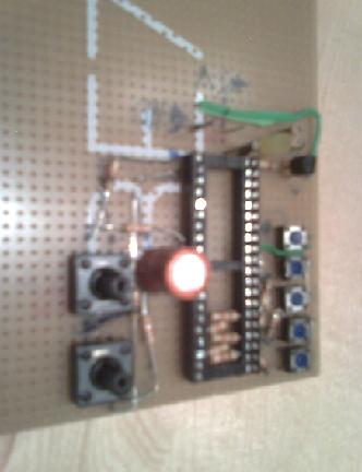

OP #1455794
Also, ich fang nochmal vom vornean mit erklären.
Ich hab eine Programmer-Platine die den µc programmiert.(eigenbau)
Wenn der µc programmiert ist, steck ich ihn auf meine
"Testplatine" (eigenbau) oder auf mein Steckbrett (Pollin) mit
entsprechender schaltung und teste den µc.
vor kurzem war ich mit meinem Freund im JUZ, der hat ein Pollin-Board,
er hat es geschafft den mikrocontroller daheim über seriellen anschluss
zu programmieren, mir im JUZ vorzuführen und ich im JUZ eben mit dem
Programmer von mir nicht.

Persönliche Seite #1455830

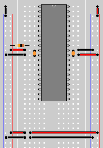

Alle deine drei Schaltungen und konkreten Aufbauten sind hier komplett
unbekannt. Es ist unmöglich, gute Tipps zu geben, was daran falsch oder
richtig ist. Lass dir was einfallen - Knips die Schaltung, leg sie auf
den Scanner oder male sie ab, aber rück' mehr Infos raus...

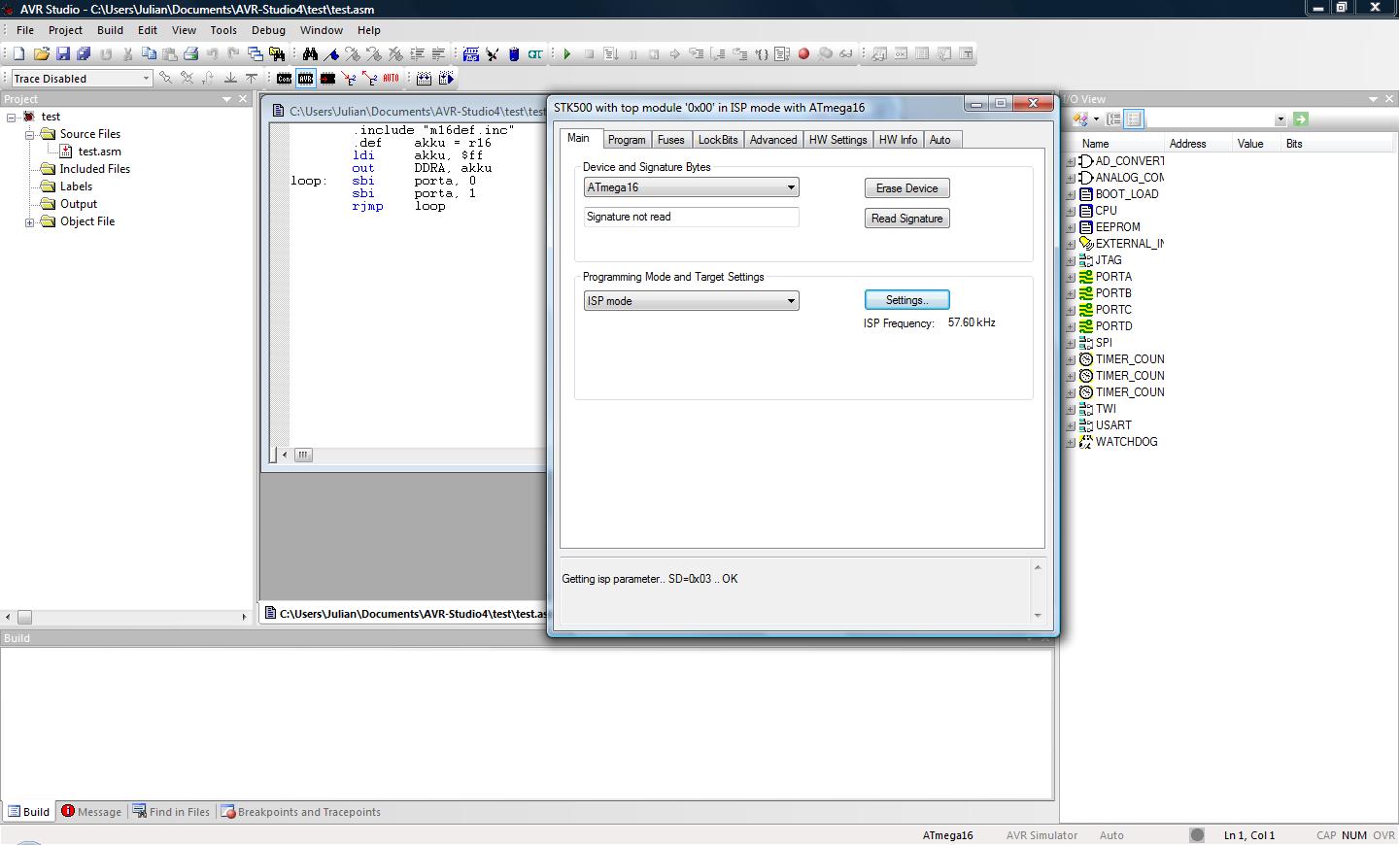

Woran machst du den Misserfolg fest? War es der gleiche
Mikrocontroller? Hat dein Kumpel Fuses programmiert?
> Ich kann aber den µc noch auslesen die freqenz draufschreiben ...
Und - was kommt raus? Wie stehen die Fuses? Ist das ausgelesene Programm
das gleiche wie das Einprogrammierte? Wenn es HEX-Daten sind, vor dem
Vergleich an die Umwandlung in BIN-Daten denken (objcopy, s.
Wiki/Artikelsammlung)

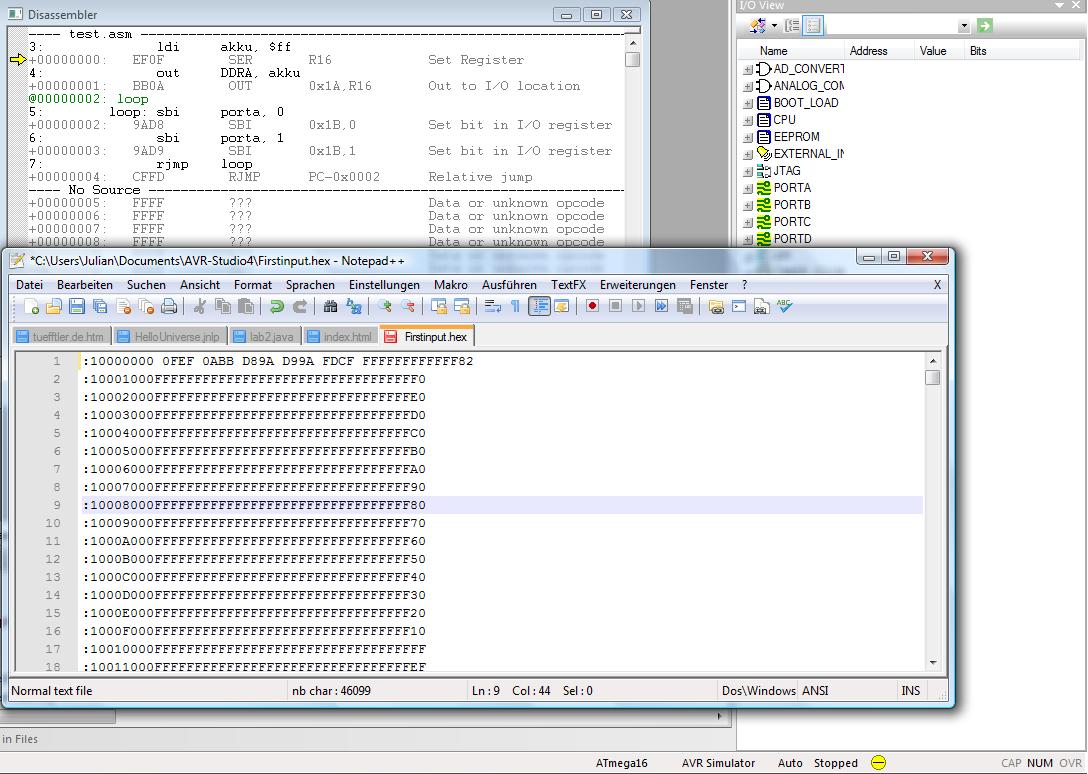

Das "Programm" ist bisher nur ein Quellcode. Bei der Kompilierung zur
tatsächlich übertragenen Hex-Datei kann auch noch etwas schiefgehen z.B.
falscher µC-Typ eingestellt.

Ja, meistens, ausser die Lockbits (Datenblatt...) als Ausleseschutz vor
Programmklau sind gesetzt.
Persönliche Seite #1456006
Die Spannungsversorgung Bild0504.jpg sieht gut aus. Brauchen wir im
Moment nicht. Der USB-ISP-Programmer kann den Atmega16 beim
Programmieren auf dem Programmierboard versorgen.
Auf der Testplatine Bild0506.jpg kann ich nix genaues erkennen. Ist
aber nicht schlimm, denn die Testplatine brauchen wir im Moment nicht.
Auf dem Steckbrett Bild0508.jpg kann ich nix genaues erkennen. Ist
aber nicht schlimm, denn das Steckbrett brauchen wir im Moment auch
nicht.
Als erstes geht es nur um das Programmierboard Bild0505.jpg.
Du sagst, dass du den Atmega16 auslesen aber nicht beschreiben kannst.
Was kommt beim Auslesen raus - zeige einen Screenshot der
Fuseseinstellung wie auf den Seiten unter AVR Fuses.
Lies das Programm aus dem Atmega16 aus und hänge es an deine nächste
Antwort. Durch Disassemblieren oder Vergleich mit einem hier
übersetzten Quellcode können wir nachsehen, ob es das "richtige"
Programm für den "richtigen" AVR ist.

Für Steckbrettaufbauten gibt es prima Zeichenprogramme:
http://www.mikrocontroller.net/articles/Breadboard#Weblinks
Ich finde das Online DES-Steckboard am besten. So wie im Anhang könnte
die nächste Schaltung auf dem Steckbrett aussehen, die nach dem
Programmiertest durchzumessen ist.

Das test.hex ist dieses kurze Programm (in den Debugger des AVR Studio
geladen und angezeigt):
+00000000:   EF0F        SER     R16              Set Register
+00000001:   BB0A        OUT     0x1A,R16         Out to I/O location
+00000002:   9AD8        SBI     0x1B,0           Set bit in I/O register
+00000003:   9AD9        SBI     0x1B,1           Set bit in I/O register
+00000004:   CFFD        RJMP    PC-0x0002        Relative jump
Das entspricht dem sichtbaren Quelltext in Unbenannt1.jpg. Wenn du das
test.hex so in den Atmega16 reingeschrieben hast und dann wieder
ausgelesen hast, dann funktioniert dein USB ISP Programmer und dein
Programmierboard.
Die Fuses in Unbenannt1.jpg habe ich mit dem Engbedded Atmel AVR® Fuse
Calculator (http://www.engbedded.com/fusecalc/) kontrolliert.
Dein Kumpel hat eventuell die JTAG-Schnittstelle abgeschaltet und das
ist hier unwesentlich. Wesentlich ist, dass er die Taktquelle auf dem
internen RC-Oszillator gelassen hat und nicht auf den Quarz auf seinem
Pollin-Board umgestelt hat. Hätte er das gemacht, würden dein
Programmierboard und deine Testschaltungen mangels Quarz nicht
funktionieren.
Als nächstes baue den programmierten Atmega16 auf das Steckbrett und
verwende die Schaltung aus dem
Mach dann die Messungen aus dem
Es kann sein, dass bei grob falscher Bedrahtung die Pins PA0 und PA1
Schaden genommen haben. Das kann man mit den Messungen herausbekommen.
