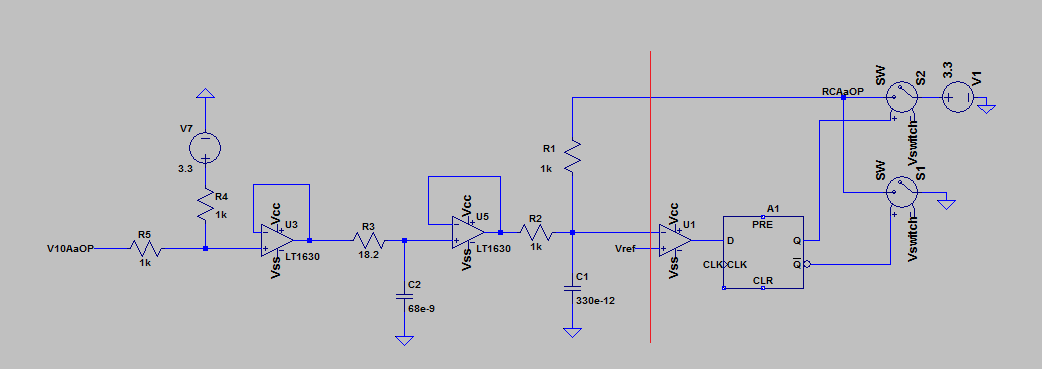

Nichts, es machts nur nicht einfacher ;) Es soll ein Delta Sigma an einem FPGA werden. Im Bild: Alles rechts der roten linie ist der FPGA Die Referenz von 1,65V benötige ich für "Vref" am Komparator im Bild

Es mag sein, dass ich da auf die Schnelle was übersehe, aber ... Deine Vref bildet nur den Schwellwert des Komparators, während die für die Wandlung zuständige "Vref" am Summationspunkt (R1, R2, C1) durch die 3,3 V bzw. 0 V gebildet werden. Somit bestimmen diese 3,3 V die Genauigkeit und den Wertebereich. Für Vref reicht dann auch ein Spannungsteiler oder eine beliebige, halbwegs konstante Spannung. Ist jemand anderer Meinung? Dann muß ich mich damit wohl noch mal ernsthaft beschäftigen. Ja, Vref bildet die Schaltschwellen, ist Vref aber angenommen nur 1,6V entsteht ein Offset auf meinem Ergebniss. Schwankt Vref jetzt dauerhaft um einen Wert, so kann das allein schon das schaltverhalten des Komparators beeinflussen. Bei zero-Ahnung wäre es vielleicht besser, du nimmst einen fertigen Wandler. Ist das ne Spielerei? So ein FPGA rauscht wie blöde und die Digitalfilter mußt du dann auch noch selber stricken. Bei deiner Referenz mußt du auch noch unterscheiden zwischen Kurzzeitstabilität und Langzeitdrift. Welche Wandlerrate willst du haben? Wir können jetzt unterscheiden ob du mich angreifen, oder was sinnvolles beitragen möchtest! Über den Digitalfilter müssen wir uns erstmal keine Sorgen machen, der ist quasi schon implementiert! Ich möchte in einem ersten Schritt mit 10Mhz Abtasten. Spätere Versuchsaufbauten sollen dann aber evtl. noch höher gehen was die Abtastrate angeht! http://www.intersil.com/content/dam/Intersil/documents/fn80/fn8091.pdf ISL21400 programmierbare (I2C) Spannungsreferenz Ich bleibe dabei, du klingst nach Anfänger. Ich erkenne das schon daran, daß du einfach so mal rauscharm 10MHz sampeln willst. Wohlgemerkt, mit einer Stabilität von 12 Bit! Du hast 2. noch gar nicht gemerkt, daß ich bereits sinnvolles beitrug. Oder ignorierst es bzw. benutzt deine letzte Aussage nur als Provokation?? Wie auch immer, du hast dir deinen 'Nick' selber verpaßt. Das war nicht ich! Vielleicht muß ich es konkretisieren: Fertiges Bauelement benutzen, wenn es die Funktion bereits fertig gibt. Eigengestricktes, wenn es nicht von der Stange verfügbar ist. Falls du diesen Satz bereits verinnerlicht hast (So wie jeder langjähriger Entwickler), dann werden wir darüber nicht mehr diskutieren müssen. Ansonsten, lege ich dir nahe, es mindestens 3-mal zu lesen. Und dann widmen wir uns der Technik! Du brauchst als erstes einen externen rauscharmen Komparator. Vielleicht reicht dir auch geradeso einen der Iso-Wandler wie die von analog und TI. Bsp: http://www.analog.com/en/analog-to-digital-converters/isolated-ad-converters/ad7400a/products/product.html Magnus M. schrieb: >> TLE2425 liefert "virtual ground", also U+ Halbe. > > Nein, er liefert 2,5V. Okay, ich meinte TLE2426. Und da ist VMIN mit 4 Volt spezifiziert... Ja, was mögliche Referenzen angeht, so bin ich blutiger Anfänger, aber das ist jeder auf einem Gebiet, in dem er nicht jeden Tag unterwegs ist! Darum erhoffe ich mir hier ja Tips von Leuten, die Häufiger beruflich oder Privat mit ähnlichen Situationen zutun haben! Der in der gezeigten Schaltung verwendete Komparator steht stellvertretend für den LVDS Eingang des FPGA, da gibt es nichts dran zu rütteln. Theoretisch reicht ein Oversamplen um den Faktor 512 aus, um mit einem DS-Wandler erster Ordnung ein SNR von 75dB und somit 12bit zu realisieren. Damit wären bei fa=10Mhz bis zu 10khz Bandbreite für das Nutzsignal möglich! Und das ein Drift der Referenz unerwünscht für mein Vorhaben ist, habe ich vorruasgesetzt. Auf ein Fertiges Bauelement kann ich leider nicht zurück greifen, da der Wunsch besteht, mit möglichst wenigen Bauteilen die AD-Wandlung direkt an/auf dem FPGA zu realisieren. Andreas K. schrieb: > Auf ein Fertiges Bauelement kann ich leider nicht zurück greifen, da der > Wunsch besteht, mit möglichst wenigen Bauteilen die AD-Wandlung direkt > an/auf dem FPGA zu realisieren. Der Wunsch von Dir oder von Deinem Professor? fchk

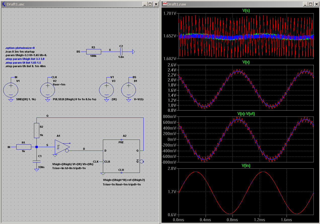

> ist Vref aber angenommen nur 1,6V entsteht ein Offset Da muß ich dir nun recht geben. In dieser Schaltung wirkt Vref am Komparator als virtueller Nullpunkt (*). Sinnvollerweise sollte daher auch die Eingangsspannung darauf bezogen werden. Der wirkliche Pferdefuß ist aber: > Komparator ... LVDS Eingang des FPGA ... nichts dran zu rütteln Bei einem (digitalen) Üebertragungsmedium möchte man einen gewissen Störabstand erreichen. Es gibt daher einen "Differential Input Voltage Threshold" [1], der sich beim Betrieb als Komparator in Form einer Hysterese bemerkbar machen wird. z.B. LVDS Receiver 40-200 mV [2] oder FPGA 200 mV [3] Eine kleine Hysterese ist für die Stabilität von Vorteil, aber das ist eindeutig zu viel. (*) Dessen Absolutwert schränkt nur den Eingangsspannungsbereich einseitig ein und ist, wenn zwischen den Kalibrierungsintervallen konstant, nicht ergebnisrelevant. Also z.B. Anjas Vorschlag (mit einer echten 3V-Referenz) als Vref, wobei die vollen 3V regelmäßig gemessen werden. [1] http://www.ti.com/lit/ug/slld009/slld009.pdf [2] http://www.analog.com/static/imported-files/data_sheets/ADN4666.pdf [3] http://www.xilinx.com/support/documentation/data_sheets/ds152.pdf Den Offset könnte man eliminieren bzw. bei rein AC-Signal am Eingang auch einfach alleine durch Gegenkopplung ausgleichen lassen. Würde dann nur den Dynamikbereich belasten. Ich bin schonmal über einen LVDS-Receiver ohne Threshold gestolpert. Scheint aber eher die absolute Ausnahme. Eventuell kann man die Eingangskonfiguration des FPGA auch etwas passend umprogrammieren. Ein anderer Weg wäre ECL in Form eines differentiellen D-FF. Hat aber alles schöne nichtlineare Eingänge. Also wird wiederum ein kräftiger Treiber am Eingang benötigt. So wie man es auch bei den fertigen ADCs sieht. Es gibt nichts umsonst. Vielleicht einfach mal das bisherige Konzept kurz aufbauen und dem Cheffe vorführen, z.B. als Audio-Wandler. "Siehste Cheffe, das wird nix, klingt einfach nicht" ;-) Hallo alle zusammen! und vielen Dank für eure zahlreichen Antworten. Es gibt bereits Konzepte, bei denen eine solche Wandlung auf einem FPGA realisiert wurde. Gänzlich neu ist diese Idee also nicht. Hier etwas ähnliches: http://www.eetimes.com/design/programmable-logic/4212273/How-to-implement--All-Digital--analog-to-digital-converters-in-FPGAs-and-ASICs Aber zum Thema Threshold: Ich habe versuchst den Integrator so auszulegen, dass ein genügend großes Delta in einer Taktperiode überschritten werden kann. Nutzt man einen Integrator mit großer Zeitkonstante kann es ja passieren, dass man sich häufig im Bereich der Threshold bewegt, verkleinert man aber die Zeitkonstante so sollte der Bereich weiträumig "umschwungen" werden. Generell gelten DS_Wandler kleiner Ordnugn 3 als Stabil. Eine recht einfache Lösung meines Problem besteht darin, nicht 3,3V TTL am FPGA abzugreifen sondern nur 3V TTL, damit kann ich Vref auf 1,5V legen. Hierzu gibt es dann auch eine Referenz Quelle. Allerdings wird damit der eingangsbereich noch kleiner! Antwort schreibenBitte melde dich an, um einen Beitrag zu schreiben. |
