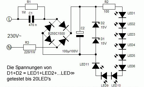

3. Möglichkeit: Konstantstromquelle (Stromkonstanter? Heißt man das
wirklich so?)

von Wolfgang-G (Gast)
@Paul Baumann
>ELEKTRO-SADIST! ;-)
Warum so kurz angebunden?
Deine Beiträge in Versform gefallen mir besser.
>Schon mal dran gedacht die Ausgangsspannung deines Netzteiles zu stabil
>zu halten. Nur so mal als weiteren Insidertip.
>Schon mal was von einem Spannungsregler gehört?
Na, eendlich!!
Das hab ich doch schon immer gesagt. Nur mit dem Unterschied, dass die
Spannung am Spannungsregler gleich so eingestellt wird, dass sie der
Summe der Flussspannungen der LED einspricht. (z. B. ca. 11V) Und damit
können HIER die Vorwiderstände entfallen.
>Ein NETZTEIL läuft über den GESAMTEN Lastbereich mit praktisch
>konstanter Ausgangsspannung.
(für B3170 siehe oben 09.12.2009 19:00)
Grober Aufbau, wie er über 10 Jahre störungsfrei läuft:
230V-> Sicherung -> Netzfilter -> Trafo -> Gleichrichterbrücke -> Elko
-> Spannungsregler -> 2 x 6 LED in Reihe/Segment
-> Schalttransistor/Segment
>Jetzt verstehe ich gar nichts mehr: Wenn der Strom mit Vorwiderstand...
Siehe:
Autor: Simon Seim (seim)  Datum: 07.12.2009 13:46
Und
Autor: Wolfgang-G (Gast) Datum: 09.12.2009 19:00
>irgendetwas eingebaut, was den LED-Strom einigermaßen konstant hält,
>und du weißt es nur nicht ;-)
Doch, ich weiß es. Es ist der Spannungsregler, weshalb man mich aber so
beschimpft
MfG

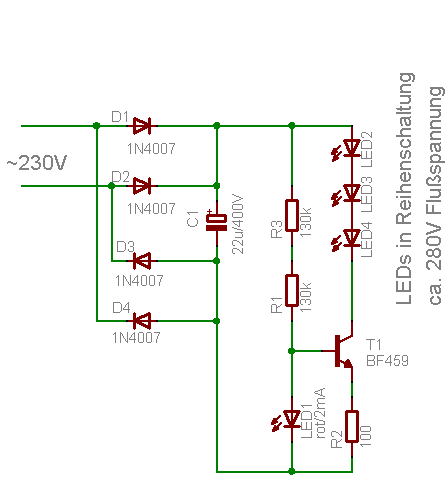

Ich würde es so machen: einfache Konstantstromquelle mit passendem
Leistungstransistor.
gleichgerichtete Netzspannung mit Lade-C ______  +
                                           viele LEDs
                                      __________|
                                     |          | ---bei Unetz min noch
                                     R          C    wenigstens 8V an
diesem
                                     |                           Punkt
                                     |-------B  Transistor
                               3,3V Z-Diode     E
                                     |          R
von Ich (Gast)
OK, leuchtet mir ein.
Also:
325V - 10% = 290Volt
Für Stromquelle 10V
Das sind dann 280 Volt
Maximaler Verlust und Spannungsfestigkeit :
80 Volt bei 10mA = 800mW
von mhh (Gast)
Ich würde trotzdem spannungsfesteren Transistor nehmen,
Stromverstärkung >40, Strom durch Widerstand für Basis und Z-Diode 1mA.

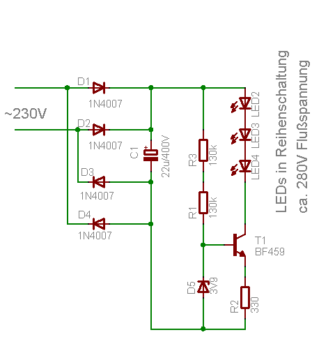

von Falk B. (falk)
Siehe Anhang.
Aber bitte ALLES berührungssicher verbauen, denn die Schaltung hat keine
Galvanische Trennung. Der Transistor kann die 800mW noch ohne
Kühlkörper aushalten, wenn er nicht in einem kleinen Gehäuse verbaut
wird.
MFG
Falk
von mhh (Gast)
Zu Schaltung Falk:
Lade-Kondensator würde ich 100µF nehmen.
Zwei LEDs anstatt einer an der Basis verringert die Stromabhängigkeit
bezüglich der Erwärmung des Transistors. Emitterwiderstand muss
natürlich erhöht werden.
von Falk B. (falk)
@  mhh (Gast)
Unnötig. 22uF bei 10mA macht 5V Ripple, den die Konstantstromquelle
sowieso ausgleicht.
Und dann ist die schöne Temperaturkompensation hinüber. Ich denke das
passt schon, selbst 10% Drift wären OK.
Mal rechnen
-2mV/K macht bei 100K 200mV, macht 20% über R1. Mist!
OK, überzeugt.
Siehe Anhang.
wird.
(Alten Post gelöscht).
MfG
Falk

für LEDs ideal zu sein. Dazu gibt es hier ja auch eine Schaltung:
http://www.mikrocontroller.net/attachment/130452/LED.an.230V.png
Was ich an der Schaltung nicht ganz verstehe: R2 begrenzt den Strom
durch die LEDs aber was begrenzt den Strom durch die Zehnerdioden?
von Εrnst B. (ernst)
> durch die LEDs
Nicht allein. Das ist ein zusätzlicher Angstwiderstand.
Die Strombegrenzung macht C1. (+R3)
auch C1.
von MaWin (Gast)
S. Z. schrieb:
> Nach Lektüre des Wikipedia-Artikels scheint so ein Kondensatornetzteil
Stehen da etwa nur die Vorteile ?
Nachteil: Bei höherem Oberwellenanteil im Netz, wie
Sinuskurvenvertzerrung durch Netzteile, Rundsteuersignale,
Motorkohlenfunkenstörungen, Powerline-Modems, fliesst deutlich mehr
Strom als berechnet durch den Kondenstaor, und die LEDs, die dadurch
Schaden nehmen. Zumindest der Sicherheits-Vorwiderstand wird überlastet.
Die Drosselspule, die man vor das Kondensatornetztel schalten müsste um
die höherfrequenten Signale per Tiefpassfilter abzublocken, wäre grösser
und schwerer und teurer als wenn man gleich einen ordentlichen 50HZ
Trafo verwendet.
