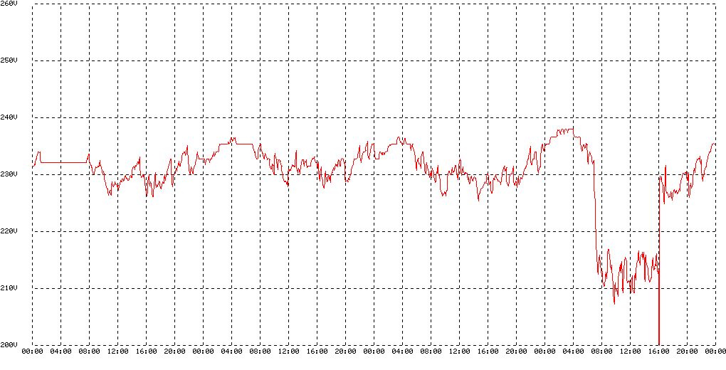

O.K. erster Grund:
Die Netzspannung ist nicht konstant 230VAC, sondern hat eine Toleranz
+-10%. Damit schwankt deine Spannung vor der Gleichrichtung schon von
207 V bis 253 V.
Schau dir mal die Kennlinie einer LED an. Fällt dir was auf? Sie ist
expotential. Kleine Spannungsänderungen verursachen große
Stromänderungen. Also wird die LED diese ungenaue Spannung lieben bis
sie schwarz wird.
Man regelt bei einer LED nicht die Spannung, sondern begrenzt den Strom.
Und das macht man am einfachsten mit einem Vorwiderstand.

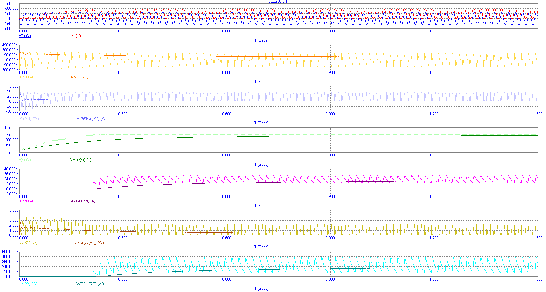

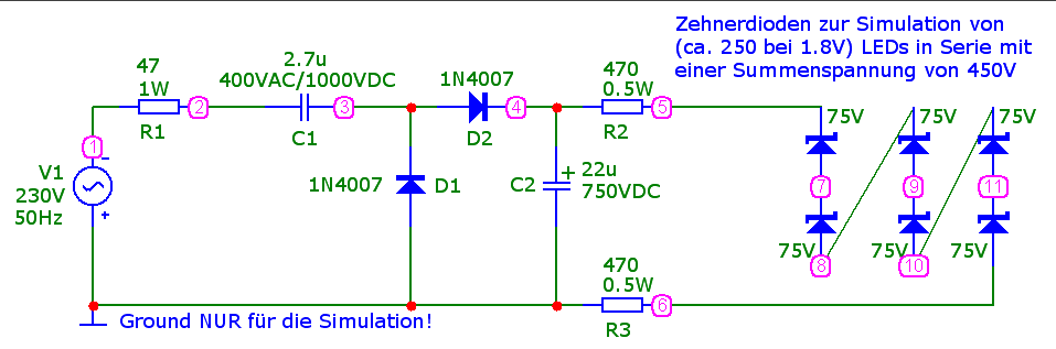

von Gast (Gast)
Die Schaltung und die dazugehörige Simulation eines käuflich zu
erwerbenden LED-Schlauches.
VORSICHT:
Erst der Schlauch gewährleistet eine lückelose Isolation der komplett
auf Netzspannung (die zusätzlich verdoppelt wird) liegenden Schaltung.
Bei einer traditionellen Kette, d.h. mit offen liegenden LEDs dürfe es
einige Arbeit erfordern, eine entsprechende gute Isolation zu
verwirklichen.
Das Vorschaltgerät befindet sich in einem vergossenen Kunststoffhäuse.
Dazu kann auch ein Steckergehäuse verwendet werden - eine vollständige
Füllung mit Vergußmasse wäre auch dort kein Fehler.
Alternativ sperrt den Baum mindestens in Arm-Reichweite ab, oder
vervollständigt die Bescherung gleich um ein paar Holzkisten (SCNR).

von Benedikt K. (benedikt)
Michelle Konzack schrieb:
> Benedikt K. schrieb:
>> Ganz davon abgesehen, dass die Netzspannung um bis zu +/-10% schwankt.
> Ehm, also ich habe in den lezten 25 Jahren NOCH NIE in Europa
> Netzschwankungen von +/- 10% gesehen
Ich in den letzten Tagen schon (als mehrere Straßen aufgrund von
Wartungsarbeiten am Transformator an einem Generatorwagen hingen, siehe
Anhang). Es waren zwar -10%, aber niemand sagt, dass es es nicht auch in
die andere Richtung gehen kann.

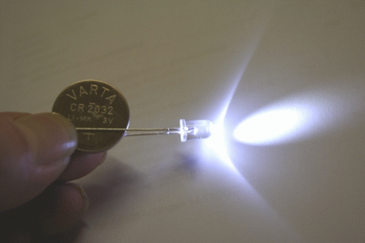

Habe so eine kleine LED-Taschenlampe mit 9Leds.
Betrieben wird die mit 3 AAA-Zellen.
Die Leds sind alle Parallel und ohne Vorwiderstand angeschlossen.
von Matthias B. (matthias882)
Die gleiche hab ich auch. War aber durch die mitgelieferten
ausgelaufenen China-Batterien kaputt bevor die LEDs Schaden nehmen
konnten :-)
Zum glück gabs die im Fünferpack für 9 Euro. Hat man gleich 4 Stk.
Ersatz...
von Sven (Gast)
ich glaube eine Cr2032 leifert nicht mehr als 10mA oder so :-)
Dann geht das natürlich auch

von BMK (Gast)
>ich glaube eine Cr2032 liefert nicht mehr als 10mA oder so :-)
Stimmt.
> Stimmt.
In wie fern ist das jetzt eine Bestätigung? ;) Ich sehe kein
Amperemeter.
von mhh (Gast)
Erkennt man doch an der Helligkeit  :)
Und wenns dann nach einer Minute leuchten langsam dunkler wird, erkennt
man auch, dass mehr Strom fließt :-)
Bei einer CR2032 könnte das natürlich auch heißen, dass die der
Innenwiderstand so weit gestiegen ist (Energie im Akku gesunken), dass
nicht mehr genug Strom geliefert werden kann.
von Markus (Gast)
Ist es bei LED-Leuchtketten nicht so, daß diese ohne Widerstand direkt
am Trafo 24 V/6 VA betrieben werden? Keine Gleichrichtung! Z. B. 40
gelbe LED an einem Trafo - wobei je 10 LED in Reihe geschaltet werden
und diese in vier Gruppen parallel.
von [/c] (Gast)
> Stimmt.
Wieviel bekommst du für das Foto von Varta? ;-)
von User (Gast)
Die CR2032 liefern doch nur 3V, die LED braucht so 3,6V. Klar fließt da
nicht viel Strom.
(Ausserdem: http://www.deppenapostroph.de )

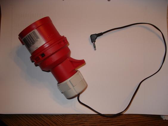

>Das Geräteanschlusskabel besitzt auf
>der "Netzseite" einen 3-poligen Drehstromanschluss und auf der
>"Schutzkleinspannungsseite" einen 3,5 mm Klinkenstecker...
Meinst du sowas hier ?
von MeinerEiner (Gast)
Das ist doch von der gleichen Firma wie das Kabel hier:
http://www.scifi.dk/fun/EthernetKiller.jpg
von Michelle K. (Firma: electronica@tdnet) (michellekonzack) Benutzerseite
Hehehe...
Wie schnell kann man damit ein Nokia 6120 classic aufladen?
Grüße
Michelle

Nach Lektüre des Wikipedia-Artikels scheint so ein Kondensatornetzteil
für LEDs ideal zu sein. Dazu gibt es hier ja auch eine Schaltung:
http://www.mikrocontroller.net/attachment/130452/LED.an.230V.png
Was ich an der Schaltung nicht ganz verstehe: R2 begrenzt den Strom
durch die LEDs aber was begrenzt den Strom durch die Zehnerdioden?
von Εrnst B. (ernst)
> durch die LEDs
Nicht allein. Das ist ein zusätzlicher Angstwiderstand.
Die Strombegrenzung macht C1. (+R3)
auch C1.
von MaWin (Gast)
Stehen da etwa nur die Vorteile ?
Nachteil: Bei höherem Oberwellenanteil im Netz, wie
Sinuskurvenvertzerrung durch Netzteile, Rundsteuersignale,
Motorkohlenfunkenstörungen, Powerline-Modems, fliesst deutlich mehr
Strom als berechnet durch den Kondenstaor, und die LEDs, die dadurch
Schaden nehmen. Zumindest der Sicherheits-Vorwiderstand wird überlastet.
Die Drosselspule, die man vor das Kondensatornetztel schalten müsste um
die höherfrequenten Signale per Tiefpassfilter abzublocken, wäre grösser
und schwerer und teurer als wenn man gleich einen ordentlichen 50HZ
Trafo verwendet.
