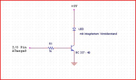

@Karl Heiz
du sagst der ATmega8 (L) hat Beschränkungen im Stromverbrauch.
Weißt du die Werte zufällig? Aus dem Datenblatt wurde ich nicht schlau.
Zur Info, ich habe mir die Bauteile schon bestellt und folgende LED soll
eingesetzt werden:
http://www.reichelt.de/?;ACTION=3;LA=444;GROUP=A5337;GROUPID=3024;ARTICLE=54104;START=0;SORT=artnr;OFFSET=100;SID=28XvPPF6wQARwAAGj67kY8f1b1f9da05076fb6f8d8902b5039d37
diese hat den Vorwiderstand bereits integriert und "verbraucht" bei 5V
ca. 13mA.
Genügt es jetzt auch nicht die LEDs schnell einzeln nacheinander
anzusteuern? Oder liegen die 13mA bereits über der Grenze für die
Stromversorgung???
Alternativ, würde dann die Schaltung aus dem Anhang funktionieren? auch
für mehrere LEDs gleichzeitig, die parallel geschalten sind?
mfg Chris

von Andreas F. (fornax)
Atmega8 Datenblatt, Seite 242 "Electrical Characteristics", nimm aber
den Text bei "*NOTICE" ernst.
Ich gehe aufgrund der 20 pins mal davon aus, dass du 5x3 Grundflaeche
und 5 Hoehe hast?
Macht also bei deinen LEDs 15*13mA=195mA fuer die Kathoden pro Ebene.
Also: Anoden sourcen ja (allerdings bist du da schon ziemlich an der
Grenze, ich wuerds nicht machen), fuer die Kathoden brauchst du dann auf
jeden Fall 5 Transistoren.

> Würde meine Schaltung von oben dann passen, und der verwendete
> Transistor?
Ja, bis auf das eben alle kathoden einer Ebene dran muessen und
nicht nur eine LED.

Um das Stromproblem zu beheben, könnte ich dann die Schaltung von oben
insofern erweitern, dass die +5V nicht vom Pin des Mikrocontrollers
kommen, sondern über einen weiteren npn (??) Transistor, der genauso
angesteuert wird wie der andere aus dem Schaltplan oben?? Da könnte ich
ja das selbe Modell benutzen oder?

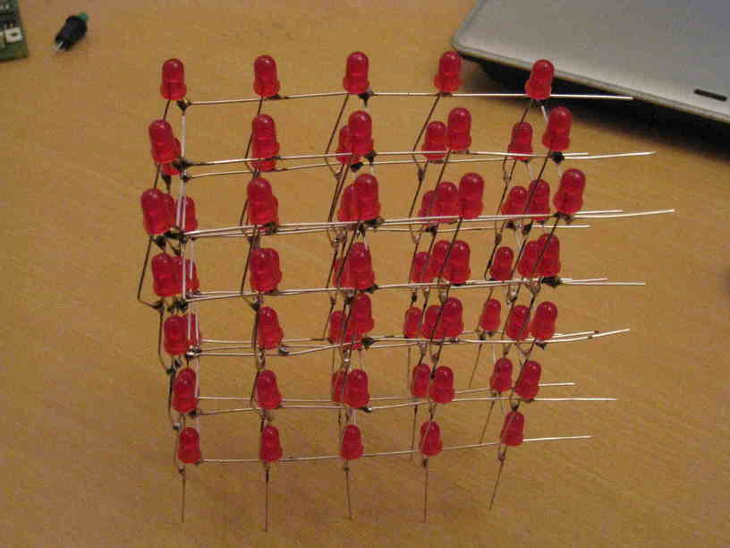

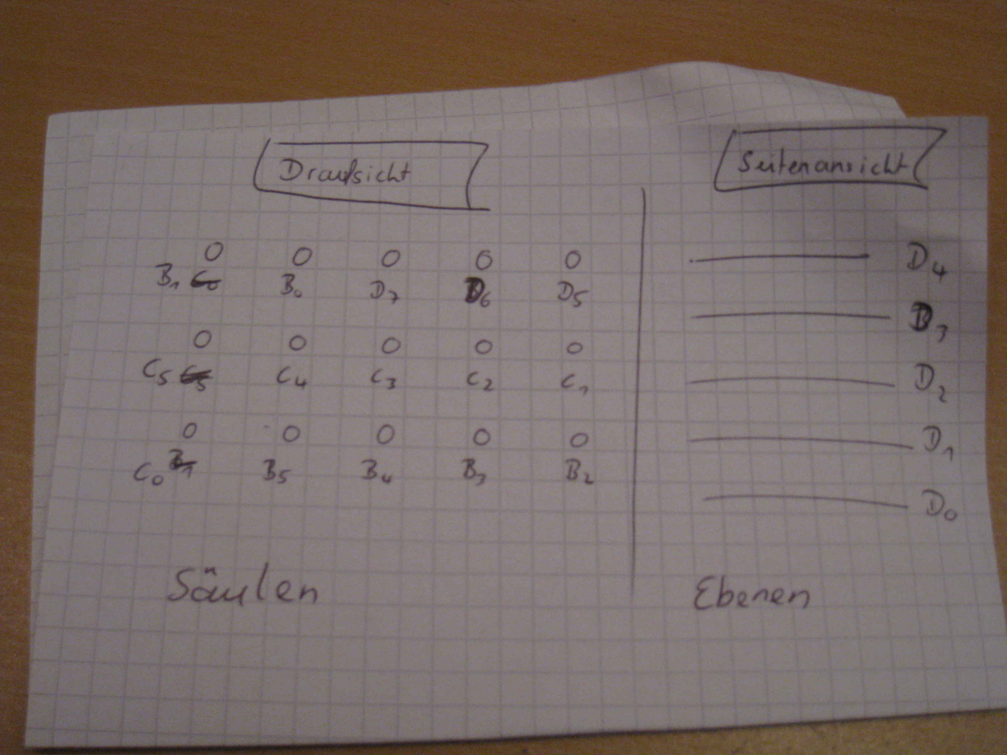

von C. S. (chrisdask8)
Hi @all
bin jetzt mit dem Aufbau meiner Platine zur Steuerung des LED-"cubes"
beschäftigt.
(s. Anhang)
Platine noch nicht komplett fertig, aber großteils und Cube fertig zum
anschließen.
Habe jetzt bemerkt, dass ich zusätzlich nur die "low Power" Version des
Atmega8 habe, nämlich den Atmega8L - 8PU.
Hat dieser dann noch eine niedrigere Gesamtstrom- Grenze als die
genannten 300mA??? Weil er ja nur die "low Power" Version ist???
Dann müsste ich die obige Platine auf jeden Fall noch um 15 Transistoren
für die vertikalen "Säulen" erweitern, oder?
Genügend Bauteile (Transistoren) habe ich auf Rat von Andreas auf jeden
Fall.
was meint ihr??
danke
gruß Chris
hey Thomas habe deine Schaltung mal auf einem Steckbrett vorher
aufgebaut.
Allerdings hat es nicht wie gwünscht funktioniert.
Die "Test-LED" leuchtete auch wenn beide Pins schnell nacheinander im
Wechsel auf High und Low geschalten werden.
Leuchten soll diese ja aber nur, wenn beide Pins gleichzeitig auf High
stehen.
Habe trotzdem mal einen npn Transistor verwendet (s. Anhang)
und es funktioniert wie ich es geplant hatte.
Ist die Schaltung korrekt?
hey mein LED Cube 5x5x3 ist jetzt fertig geworden und mit einer zunächst
einfachen Muster-Abfolge bespielt. Bei Interesse ist das ganze auf
Youtube zu betrachten:
http://www.youtube.com/watch?v=jvTHHrJh-Ys
Hey Leute,
Schaltplan ist im Prinzip nicht kompliziert für nen kleinen Cube.
Ich habs folgendermaßen gemacht:
Es geht mit Sicherheit eleganter ;-)
Der Atmega8 ist wie üblich angeschlossen (habe ich weggelassen), dh.
stabile +5V Versorgungsspannung,zb. durch 7805 Standartschaltung,
10k-Pull-up sowie 100N am Reset, 100N zwischen Vcc und GND, Quarz etc...
Dann hat der Atmega8 im Prinzip noch 20 nutzbare I/O Pins.
Für einen 5x5x3 Cube könnte die Belegung zb. folgendermaßen aussehen:
PO-P4 "schaltet" die jeweiligen Kathoden der Ebenen alle gleichzeitig
auf GND (über Transistor).
Die restlichen 15Pins "schalten" die vertikal verbundenen Anoden einer
Säule auf Vcc.
Durch die Kombination einer Säule (Anode auf Vcc) und einer Ebene
(Kathode auf GND) lässt sich jede beliebige LED ansteuern.
Zu beachten ist, dass die Leds einer Säule jeweils einen passenden
Vorwiderstand bekommen, und die Transistoren einen Basiswiderstand von
ca. 1kOhm.
Im Anhang noch der grobe Schaltplan (mein erster in Eagle :D, wie man
sieht) und die Belegung der Säulen und Ebenen in meinem Cube.
Zur Vollständigkeit habe ich noch meinen C-Code angehängt.
Hier möchte ich nocheinmal darauf hinweisen, dass dieser Code primitivst
ist und es viel eleganter und effizienter geht ;-)
mfg

von Typhoon (Gast)
Hi
Kleiner Tipp von mir:
Statt diese vielen lästigen Transistoren zu verlöten würde ich lieber
ULN2803 (Treiber IC) einsetzen, damit kannst du jeweils 8 LEDS
betreiben, scheint mir wesentlich einfacher.
Vielleicht baue ich mir auch so ein Teil :)
Gruss
