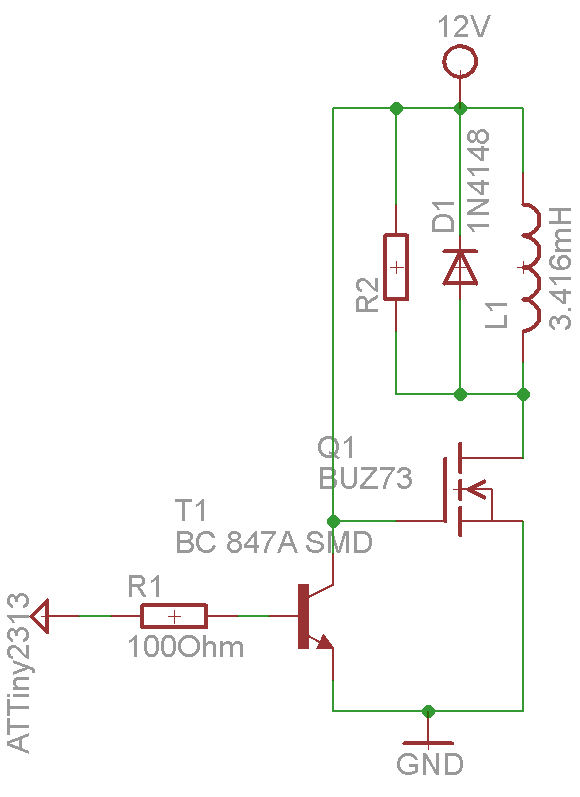

Hallo liebe Bastler!
Erst mal zu den Teilen selber, damit ihr nicht die Datenblätter
rauskramen müsst!

Ich wollte mal Fragen, ob die angehangene Schaltung vom Prinzip her
richtig ist, um die Spule mit dem BUZ73, welcher wiederrum durch den BC
847A geschaltet wird.
Darüber hinaus... wie berechne ich den Widerstand, welcher Parallel zur
Spule liegt?
mit freundlichen Grüßen
K-Duke
von holger (Gast)
Der BC847 macht nen Kurzschluß sobald er eingeschaltet wird.
von holger (Gast)
Und die 1N4148 ist tot wenn der BUZ ausschaltet.
Na gut , kann er ja gar nicht;)
von Karsten B. (k-duke)

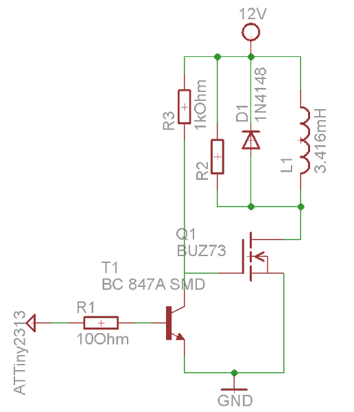

Das mit dem BC 847A eben korrigiert.
Ja klar! 1N4148 kann ja nur 200mA und 480mA peak! Leider hab ich grad
keine anderen Dioden außer solchen schlappen 5ms-Dioden da. Dürfte es
mit mehren 1N4148 parallel zueinander gehn? Widerstand in Reihe wäre
wohl nicht sonderlich fördernd für die Schaltgeschwindigkeit. Strom vom
12V-Netzteil ist max 1A, 1.5A Kurzschlussstrom.
Und warum soll der BUZ nicht sperren können?
K-Duke

Das die Widerstände falsch dimensioniert sind ist mir schon klar. Hab
ich auch noch nicht wirklich ausgerechnet, mach ich heute aber noch.
K-Duke
von Peter B. (pbuenger)
Mit dem 10Ohm Basiswiderstand ziehst Du aus dem ATiny über 400mA bei
einer 5V-Versorgung. Das ist deutlich zuviel!
Gruß,
Peter
von Axel R. (Gast)
Was bitte soll denn in dieser Schaltung eine FREILAUFDIODE ?!?
Hier kommt evtl. ein Varistor oder eine Suppressordiode mit ca.100V
rein, um den Transistor nicht zu töten.
Frage dich: welche Funktion hat die Freilaufdiode, wodurch wird diese
Funktion sichergestellt, welche Aufgabe hast Du der Spule zugedacht?
Stehen sich beide Funktionen/Aufgaben im Weg? Stehen sie!
von Falk B. (falk)
@  Karsten B. (k-duke)
>rauskramen müsst!
Löblich. Ein Link auf die Datenblätter wäre aber sinvoller.
Wurde mehrfach verneint. Aber auch sonst ist sie der übliche
Internetbastelmurks. Wenn du eine Propelleruhr bauen willst und einen
Rotationstrafo nutzen willst, bau einen Royer Converter.
Mfg
Falk
@Peter Bünger:
Der BC 847A nimmt maximal 5mA an der Basis. Macht bei 5V/0.005A = 1kOhm
für den uC.
@Axel Rühr: zu deinem Post um 9:27
Wenn du den Einsatz einer Freilaufdiode hier bemängelst scheint mir ja
etwas an der Funktionsweise dieser nicht klar zu sein. Daher beantworte
ich hier die Fragen, welche du mir "aufgetragen" hast, mit dem was ich
weiss (bzw. glaube zu wissen).
Funktion der Freilaufdiode:
Eine Freilaufdiode soll vor Überspannung beim abschalten einer
induktiven Last dienen, da beim Abschalten dieser eine Spannung durch
Selbstinduktion in Höhe der Speisespannung erzeugt wird, welche zur
Hauptspannungsquelle addiert wird (hier zusammen 24V).
Der Schutz durch die Freilaufdiode wird dadurch erreicht, dass der durch
die Selbstinduktion der Spule induzierten Spannung über die
Freilaufdiode begrenzt wird.
Funktion der Spule:
Soll zur Erzeugung eines magnetischen Feldes, welches Spannung in der
Sekundärspule induziert, dienen.
Da der BUZ73 mit Vds 200V angegeben ist diese gar nicht nötig. Der
verträgt ja ohne Probleme 24V.
Jedoch muss ich zugeben, dass ich immer noch nicht erkenne, warum sich
die Funktion der Freilaufdiode mit der Funktion der Spule beißt. Nun
gut. Die magnetische Energie in der Spule wird dabei in Wärme
umgewandelt. Aber das baut doch das Magnetfeld auch ab.

von Falk B. (falk)
Wer sagt das? Der nimmt soviel Basisstrom, wie du da reinschickst. In
deinem Schaltplan mit 100 Ohm sind das 43mA.
In der Tat.
> Daher beantworte
Eher letzteres. ;-)
So weit, so gut.
Nöö, die induzierte Spannung ist erstmal unbegrenzt. Real wird sie durch
die endliche Stromabfallgeschwindigkeit sowie Durchbruch bei hoher
Spannung am Transistor begrenzt.
> welche zur
Ja.
Nein.
Nein. Die Freilaufdiode bietet dem Spulenstrom einen Weg, weiter zu
fliessen, wenn der Transistor abschaltet. Dann polt sich nämlich flink
die Spannung an der Spule um, sie wird zur Energiequelle, und der Strom
fliesst durch die Freilaufdiode weiter, weil die induzierte Spannung
umgekehrt zur Betriebsspannung ist, und damit richtig herum für die
Diode.
>Funktion der Spule:
So weit, so gut. Aber da fehlen einige Details ;-)
Siehe oben.
Schön, du willst aber nicht die Spule heizen, sondern Energie
übertragen, sprich transformieren. Und das eher verlustarm, oder? Und
hast du schon mal einen normalen Trafo mit Freilaufdioden gesehen? Nicht
mal in Schaltnetzteilen gibt es sowas. (Nein, die Freilaufdiode beim
Tiefsetzsteller zählt nicht, dort gibt es keinen Trafo, nur ne Spule).

1.) Deine Ansteuerung von Q1 ist Unsinn, es fehlt der
Kollektorwiderstand. Denn das Gate darf logischerweise NICHT direkt mit
12V verbunden sein. Wie soll es denn dann auf 0V geschaltet werden
können? Also Gate mit sagen wir 1K gegen +12V verschalten. Dann hast du
wenigstens einen mickrigen Treiber.
2.) Dein T1 ist auch mit richtiger Schaltung (Kollektorwiderstand) ein
mickriger Treiber. Das Aufladen des Gates, welches wie ein
Kondensator wirkt, geschieht über den Kollektorwiderstand. Bei 1K und
geschätzten 1nF am MOSFET macht das 1µs Zeitkonstante, sprich der
Einschaltvorgang dauert Pi mal Daumen 2..3µs. Eine kleine Ewigkeit,
währenddessen der MOSFET im linearen Bereich arbeitet und massig Wärme
produziert. Die Lösung wäre ein richtiger, kräftiger MOSFET-Treiber,
siehe MOSFET-Übersicht.
3.) Einfach eine Spule wild pulsen bringt sehr wenig. Ein Trafo
funktioniert "etwas" anders, auch ohne Eisenkern. Mal als Anlaufstelle
der Artikel Transformatoren und Spulen, auch wenn dort nicht alles
bis zum Urschleim erklärt ist.
So wird das nix, wie einige andere Leute schon festgestelt haben
Beitrag "Re: Propeller Uhr und schwebender Trafo"
Leider sind die dann meist auch etwas beratungsresistent . . .
Beitrag "Re: rotierender LED Globus"
Willst du das auch sein?
Der "Trick" beim Trafo ist, dass es ein wechselndes Magnetfeld gibt. Das
baut sich nach Möglichkeit verlustarm auf UND ab! In der Zeit, wo sich
das Feld ändert, wird Energie übertragen. Der "Trick" ist auch, dass die
Engergie aus dem sich abbauenden Magnetfeld nicht einfach verbraten
wird, sondern für den nächsten Aufbau gespeichert wird. Und damit sind
wir beim Royer Converter. Klingt einfach, ist aber im Detail etwas
knifflig. Auf jeden Fall ist es nicht sinnvoll, Energie in
Freilaufdioden, Widerständen oder MOSFETs zu verbraten.
MFG
Falk

Ich rechne mal Probeweise durch (selbst wenn ich dann zum Royer
Converter wechsel)
Also... das mit den 100Ohm für den BC hatte ich ja in einem Post schon
korrigiert. Wenn ich halt 5mA in die Basis schicken möchte nutze ich
Ra = U / I
Ra = 5 / 0,005
Ra = 1.000Ohm = 1kOhm
So. Der BC847 verträgt auf Dauer 100mA am Collector macht
Rb=12/0,1
Rb=120Ohm
Der BUZ73 hat eine maximale Eingangskapazität von 530pF
Zeikonstante ist dann
t = Rb*C
t = 120*530E-12
t = 63,6E-9 = 63,6ns
Also Ladedauer
tl = 5 * t
tl = 5 * 63,9E-9
tl = 5 * 319,5E-9 = 319,5ns
Irgendwas falsch an den Berechnungen?

von Falk B. (falk)
@Karsten B. (k-duke)
Stimmt soweit.
>klar. Jedoch dachte ich, man könne die fehlende, sich stetig ändernde
>Spannung für die Spule bei PWM-Betrieb halt genügend durch eine hohe
>Frequenz kompensieren.
> Aber die Anzahl der Magnetfeldänderungen pro
> Sekunde ist beim Sinus nun mal unendlich.
Da ist nix unendlich.
>Darüber hinaus hab ich in einem der Posts, die du verlinkt hast gelesen,
>dass der Wirkunggrad, einleuchtender Weise, durch die zusätzliche
>Datenübertragung recht bescheiden wird.
Alles Halbwahrheiten, basierend auf Viertelwissen.
>Wenn ich jetzt davon ausgehe, dass sich das magnetische Feld nun wieder
>in 1ns abbaut bräuchte ich ja nur umstellen nach U
Das baut sich aber nicht in 1ns ab ;-)
>also 12 GIGAvolt?
Ganz schön viel, nicht? selbst 12 kV wären schon ne Menge.
> Wahrscheinlich durch andere Faktoren der realen Welt
> begrenzt, aber kommt das hin?
Theoretisch ja, praktisch nein.
>debuggen dann >.<) und lass mir dann was anderes für die
>Datenübertragung einfallen.
Gute Idee.
> Da das ganze vertikal angezeigt werden soll
>denke ich ist eine normale Infrarot-Kommunikation etwas schwierig.
Nicht wirklich.
>Ach ja... ich kann ruhigen Gewissens sagen, dass ich nicht
>beratungsresistent bin ^^
Glückwunsch, soleche LEute trifft man hier nicht immer.
MFG
Falk
