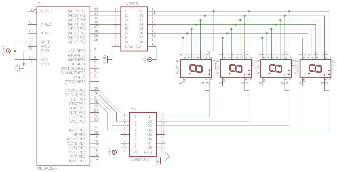

von Benni G (Gast)
Hallo nochmal,
anbei nun ein Schaltplan. Kann ich das so machen? Natürlich kommen an
die LED noch Vorwiderstände dran!
Lieber Gruß
Benni
von Falk B. (falk)
@Benni G (Gast)
Und warum zeichnest du die dann nicht ein? Gewöhn dir diesen Mist nicht
erst an.
MfG
Falk
von Shuzz (Gast)
Bau noch die Vorwiderstände ein dann sollte das so funktionieren.
Und beim Multiplexen nicht vergessen: Erst das alte Segment ausschalten,
dann neues Muster anlegen, dann das nächste Segment einschalten. ;)

von Benni G (Gast)
Danke ;) an alle für die Hilfe. Auch wenn ich ein Neuling in der uc-Welt
bin kann ich mir schon Vorstellen was dann mit den Lasten passiert :D
und das es flackert
