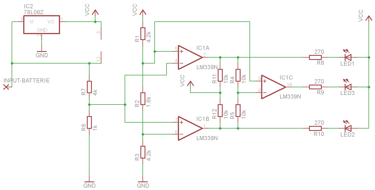

von C. H. (hedie)
Hallo
Ich möchte bei der angefügten Schaltung eine Hysterese von +/- 0.25V um
die Schaltpegel herum
Die Pegel sind:
Überspannung: 14.5V
Unterspannung: 10.5V
Dazwischen: OK!
Da ich jedoch den eingang um faktor 5 Teile muss man meiner meinung nach
auch die Schaltpegel um 5 Teilen.
Wie kann ich bei meiner Schaltung nun die Hysterese widerstände
berechenen?
Ich kenne die Seite vom Elektronik Kompendium und deren Formel, doch
leider komm ich irgendwie nicht auf brauchbare werte...
Ich hoffe ihr könnt mir helfen...
Danke schonmal

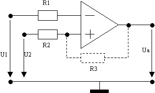

von Michi (Gast)
Wiso funktioniert bei diesem Beispiel die obrige Formel nicht?
Mfg
von Michi (Gast)
aah sorry, hier ist die Formel
Mfg

von MaWin (Gast)
Wie kommst du auf 78L08, also 8V Betriebspannung ?
R1 R2 R3 R7 R6 sind auf 5V ausgelegt, und auch R8 R9 R10 !
Deine Schaltung schaltet nicht bei 14.5V/10.5V sondern bei 23.2V und
16.8V!
> von +/- 0.25V um die Schaltpegel herum
Vom Ausgang des IC1A an den - Eingang des IC 47k.
Vom Ausgang IC1b zum - Eingang 120k.
Richtig toll ist die Schaltung nicht.
Es fehlt ihr komplett die Schutzschaltung für den Betrieb im Auto vor
dem Spannungsregler:
http://www.dse-faq.elektronik-kompendium.de/dse-faq.htm#F.23
Statt den 5% unpräzisen 78L05 sollte man besser LP2950-5 oder gar
LP2954-5 nehmen, der ist genauer, und du willst schliesslich die
Spannung als Referenz verwenden.

von MaWin (Gast)
> Wie kommt man auf diese Werte?
Durch Anwendung der Formel opv13.gif und der Hoffnung, daß der
Komparator mit dem Ausgang genau andersrum reagiert als ein OpV
(gewöhnlich werden + und - bei den Eingängen eines Komparators
vertauscht weil man den Ausgang als active low betrachtet, falls das bei
dir nicht der Fall sein sollte, muss man an den + Eingang statt dem -
Eingang).

von MaWin (Gast)
Also: IC1a: Wenn die Spannung am - Eingang grösser ist als die
Vergleichsspannung am + Eingang, dann soll die LED am Ausgang leuchten,
also muss der Ausgang auf LO. Da der Ausgang seine Spannung verringert,
müssen wir gucken, wlcher Eingang seine Spannung verringern muss, damit
die Schaltgrenze niedriger wird. Richtig, der + Eingang, also den
Widerstand vom Ausgang nach +.
Beim IC1b muss es auch zum + Eingang gehen.
Bleibt die Frage nach dem Wert für 0.25V also ca. 1/60: Das 60-fache des
Widerstands des Spannungsteilers von ca. 2k, also 120k.
Schaut man sich im Datenblatt des LM339 die Schaltungen mit Hysterese
an, wie den Transducer Amplifier, so wird dort auch zum + Eingang
rückgekoppelt, mein Fehler.

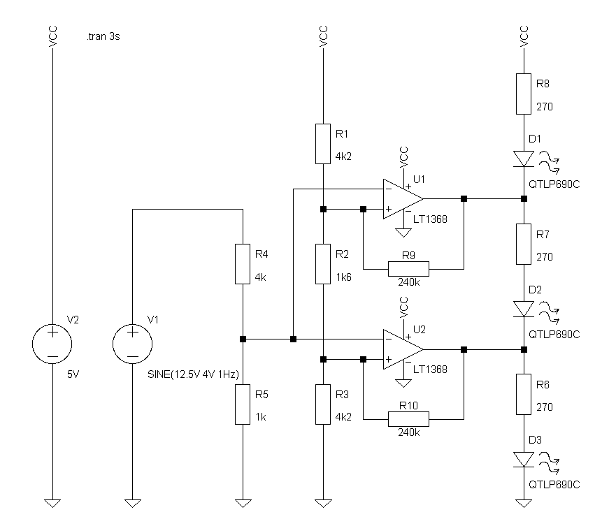

Einfachere Schaltung => einfachere Rechnung ;-)
Für die angehängte Schaltung werden nur zwei OpAmps benötigt, die aber
einen Push-Pull-Ausgangs (keinen Open-Collector-Ausgang) haben müssen.
Ich habe Rail-to-Rail-Typen genommen, weil bei diesen die Ausgangsspan-
nungsgrenzen i.Allg. keinen so großen Streuungen unterworfen sind wie
bei anderen OpAmps.
Bei perfekter Rail-to-Rail-Eigenschaft sind die Ausgangsspannung der
beiden OpAmps entweder 5V oder 0V. Dann müssen die beiden Mitkopplungs-
widerstände R9 und R10 jeweils 240kΩ haben, damit sich die gewünschte
Hysterese von 0,25V ergibt.
Das Ergebnis kann leicht nachgeprüft werden, indem als Ausgangsspannung
der OpAmps nacheinander (5V, 5V), (5V, 0V) und (0V, 0V) angenommen wird
und mit den üblichen Formeln für Widerstandsnetzwerke die Spannungen an
dern nichtinvertierenden Eingängen der OpAmps berechnet werden.
Bei Belastung durch die LEDs erreichen die OpAmps aber nur etwa 4,7V und
0,3V am Ausgang (abhängig vom LED-Typ), so dass sich die Schaltschwellen
etwas verschieben. Lt. Simulation ist der Fehler aber noch akzeptabel:
                               Hysterese
Überspannung    14,54   14,29    0,25
Unterspannung   10,69   10,47    0,22
Statt des LT1368 kannst du auch einen anderen Rail-to-Rail-OpAmp, bspw.
den TS912 nehmen. Je mehr Ausgangsstrom er liefern kann, umso besser.

Verbindungen R1/R2, R2/R3 und R4/R5 sein. An R11/R12 nur dann, wenn
weiter vom den Kondensatoren am Ausgang bzw. direkt über dem LM339
entfernt. Aber mach erstmal mal a)-c), und schau mal, ob es besser wird.
Und dann Mess einmal mit einem Digitalmultimeter die Spannungspegel an
den Ein- und Ausgängen, und überlege, ob diese plausibel sind. Nicht nur
zum Status des LM339, sondern auch mit den benachbarten Pegeln über die
Spannungsteiler.
Wenn nicht, überlege warum......da liegt nämlich dann der Hase im
Pfeffer.
Dummerweise erkennst Du mit dem Digitalmultimeter nicht, wenn wo was
schwingt und merkwürdige Effekte produziert. Hier wäre selbst ein mieses
Oszilloskop eine gute Hilfe.
Mit den obigen Entstörtipps würde ich mich aber noch lange nicht in die
freie Wildbahn begeben wollen.....aber auf dem Labortisch solte das
schon klappen.
Bei Beitrag "Re: Tiefentladeschutz 12V Abschaltspannung berechnen" findest Du
übrigens eine Schaltung mit "echter" Hysterese. Überhaupt könnte der
Thread für Dich interessant sein. Der LM393 dort ist Deinem LM339 sehr
ähnlich, allerdings hat er nur 2 Komparatoren. Aber für den
Anwendungsfall geht eigentlich fast alles....
Extrem robust für eine Spannungsüberwachung lassen sich auch NE555
verwenden, wenn sie nicht als Flip-Flop oder Timer/Oszillator verwendet
werden. Genau genug für einen Bleiakku ist er. Anders betrachtet ist der
555 eigentlich ein kompletter 2 Punkt Regler, d.h. er schaltet bei einer
Schwelle ein und bei einer anderen aus. Die Schaltpunkte sind bei 1/3
und 2/3 seiner Betriebsspannung, aber das ist egal, wenn man jedem der
beiden Eingänge einen separaten Spannungsteiler zur Anpassung spendiert.
Umd die Hysterese must Du dich nicht "kümmern", die ist "festgenagelt"
relativ zur Betriebsspannung bzw. den Spannungsteilern. Die
Betriebsspannung sollte stabil sein, weil von Ihr die Referenz
abgeleitet wird (wie bei Dir auch). Letztlich bist Du mit Deinen beiden
getrennten Komparatorstufen schon auf halbem Wege, einen 555 "zu Fuss"
aufzubauen. ;-)
< berechenen?
Was genau meinst Du mit "brauchbaren Werten"? Du wirst keinen Wert
finden,
der einem aus einer handelsüblichen Widerstandsnormreihe entspricht.
Wenn doch, ist es nur einer und Zufall.
Aber nimm die nächstgelegenen Werte aus der E12 Reihe (ganz gängig) und
rechne mit denen durch. Vieleicht bisst du ja dann, wo Du hin willst.
Zumindest aber schon in der Nähe.
Oder aber Du stellst fest, das Du wirklich einen Zwischenwert brauchst.
Dann bastel Dir einen naheliegenden durch Zusammenschaltung mehrerer
Widerstände aus der E12 Reihe.
Die E24 Reihe (oder E48, E96) ist nur was wenn Du in größeren
Stückzahlen
produzierst. Zum testen und üben langt E12 dicke.
Du kannst auch Trimmer nehmen, und einstellen. Hat den Vorteil, Du bist
universell. Hat den Nachteil: Entweder teuer oder störanfällig. Mit
etwas Pech beides....
