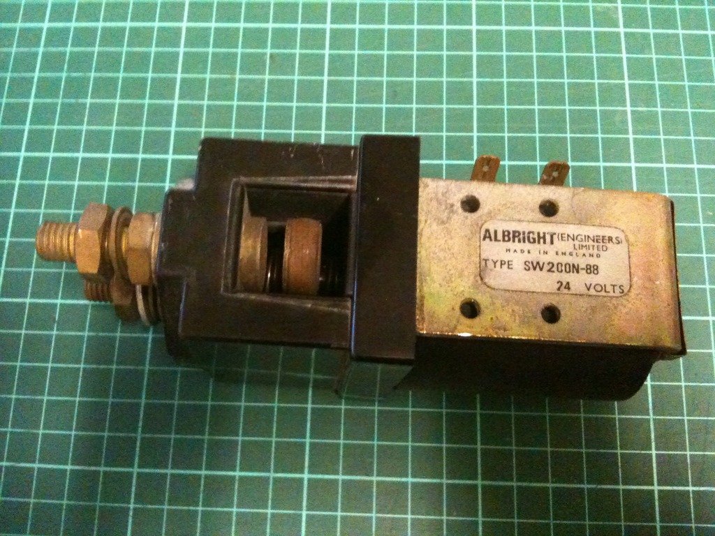

Denk auch mal darüber nach wie Du eine Laufrichtungsumkehr machen willst. Das Problem: Einfach ein Schütz benutzen würde bedeuten, daß Du bei Vollgas ohne Schutzschaltung auf Vollgas rück gehen kannst mit den entsprechenden Spitzenströmen die jenseits vom Anlaufstrom liegen. Deshalb würde ich über eine Rampensteuerung nachdenken, die im Nullpunkt dann auch das Schützumschalten erledigen kann. Auch zum Begrenzen der Anlaufströme könnte man die Rampe nutzen. Und ein dicker Notaus!
#1779978
Die Idee vom Floh, Umpolen per Relais, hier besser Schütz und Low-Side-FETS halte ich für sehr brauchbar. (Bei einem 20A-24V Motor habe ich diese Version sehr erfolgreich eingesetzt) Wichtig dabei: Erst Motor aus per PWM, dann Umschalten! Die Relaiskontakte danken es mit langem Leben) Und bei der PWM-Frequenz: Würde > 16...18kHz verwenden, es kann bei Frequenzen im hörbaren Bereich zu Pfeifgeräuschen kommen. Wobei die Motorspulen nicht zwangsweise der "Übeltäter" sein müssen, auch Kerkos können Pfeifen (Piezoeffekt?) Un denke auch an die Anlaufströme, im vorliegenden Fall waren 150-A-Peaks (< 200ms) keine Seltenheit. Ich würde es erst einmal mit einer kleineren Einheit versuchen, dann die "dickere" Endstufe hinzufügen bzw. die vorhandene Erweitern.

Als 1-Quadrantensteller mit Schütz zum Umpolen des Motors würd ich das Ganze nicht auf Platine aufbauen, sondern mir verschraubbare Bauteile besorgen. Die kann man direkt auf nem KK montieren und auch mit nem leistungsentsprechenden Querschnitt anschließen.
