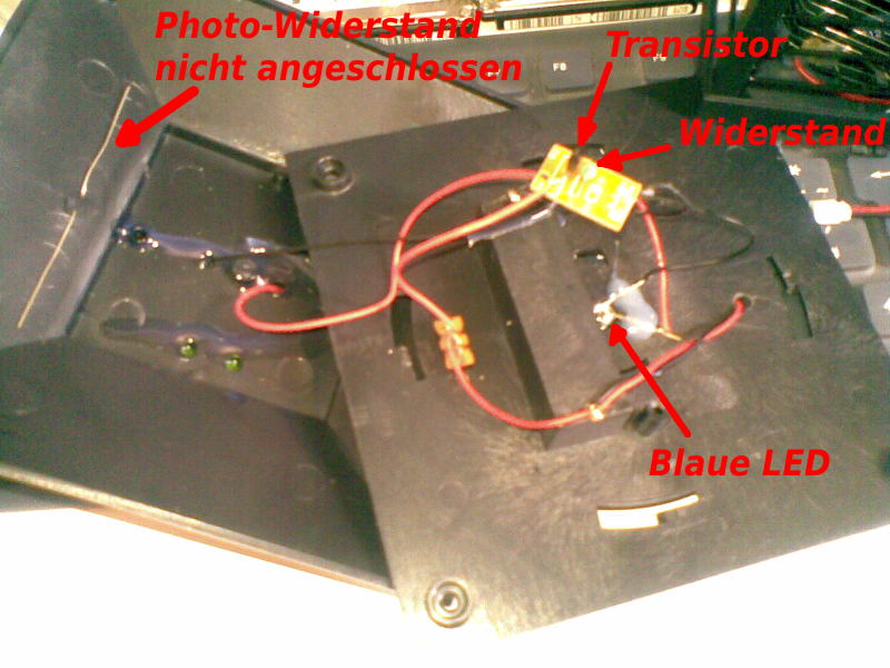

Hallo Leute, hier in meinem Mobilhome werde ich nicht von Stechmücken sondern Killer Dino-Sekten geplagt, sprich, die sind garantiert in einem Atomreaktor aufgewachsen und dinosauriergroß geworden. Wie dem auch sei, ich habe mir kurzerhand zwei "Solar-/Mückenschutzlampen" zu je 7,99 Euro bei NKD gekauft (Art.Nr: 1572669)... Nur die killen nichts und der 600mAh MiMH Akku macht nach 4 Stunden schlap, auch wenn voll aufgeladen. So, nun ist eine dieser Leuchten verendet und ich habe sie geöffnet... Arghhhhhhhhhhhhhhhhhhhhhhhhhh! Die Anschlüsse des Photo-Widerstandes stechen als erstes ins Auge... sie sind garnicht angeschlossen und nur nach links und rechts im 90° Winkel abgebogen und die Platine da drin ist gut 1,5cm² mikrig... Drauf ist ein Transistor und ein Widerstand, der über die 4-fach Solarzelle (wenn keine Licht) die LED einschaltet. Die beiden Wendel-Drähte sind mehr oder weniger an +/- der Batterie angeschlossen! Hmmm, nun überprüfe ich mal die UV-LED... Ich habe eine Handy "Made-In-China" (welches funktioniert) und diese China-Handys habe nahezu alle eine ECHTE UV-LED (Chinesen machen regelmäßig Bar-Straßengeschäfte), mit der man Geldscheine Testen kann... Also meine 10 Euro blizen auf... nur nicht mit der LED in der NKD-Funzel... Das ist ne normale billige Blau-LED. Hahaha, die Chinesen haben NKD gef...! Aber nettes Gehäuse, kann man garnicht für 7,99 Euro selber machen. Nun meine erste Frage: Hat jemand einen Schaltplan, wie man kostengünstig aus 1,2V ne Hochspannung von 1000-1500V macht? Und hier meine Zweite: Wo bekommt man UV-LEDs? Grüße Michelle

Michelle Konzack schrieb: > Die beiden Wendel-Drähte sind mehr oder weniger an +/- der Batterie > angeschlossen! Verstehe ich das richtig, die "Hochspannung" zum Mücken killen beträgt 1.2V ? Michelle Konzack schrieb: > Hahaha, die Chinesen haben NKD gef...! Gekauft hast letztlich du den Müll :P
Hallo, also aus 1,2V 1000V zu erzeugen scheint mir fast so, wie aus Wasser Wein zu machen. ;-) (Stichwort Flußspannung von Halbleiterübergängen) Aber wenn du ein NKD in deiner Nähe hast, vielleicht hast du ja auch ein KIK in der Nähe. Da gibt es Elektroschockerfliegenklatschen für 3EUR das Stück. Die erzeugen so um die 1200V aus 3V. Im Inneren befindet sich eine kleine Platine mit dem Wandler drauf. Die kannst du einfach ausbauen. Wenn das nicht reicht, schau mal hier: http://www.serious-technology.de/ Geiegnete Ferritkerne, allerdings für geringere Leistung, finden sich oft in ausgedienten NTBA's. Das sind so kleine Schalenkerne, die man gut wiederverwenden kann. UV-LED's kannst du aus diesen Mini-Geldscheinprüfern ausbauen. Gruß Paul
Ohforf Sake schrieb: > Verstehe ich das richtig, die "Hochspannung" zum Mücken killen beträgt > 1.2V ? Als ich da reinguckte hab ich es auch nicht erst geglaubt! >> Hahaha, die Chinesen haben NKD gef...! > Gekauft hast letztlich du den Müll :P Nunja, wie ich schon geschrieben habe, so ein schönes Gehäuse bastelt man sich nicht selber für 7,99€. Ich muß mir halt nur den richtigen Dinosekten-Röster bauen Gute Nacht Michelle
Paul P. schrieb: > Aber > wenn du ein NKD in deiner Nähe hast, vielleicht hast du ja auch ein KIK > in der Nähe. Ja ist! > Da gibt es Elektroschockerfliegenklatschen für 3EUR das > Stück. Die erzeugen so um die 1200V aus 3V. Im Inneren befindet sich > eine kleine Platine mit dem Wandler drauf. Die kannst du einfach > ausbauen. Exzelente idee... Jogge mogen frü gleich mal rüber. > Wenn das nicht reicht, schau mal hier: > http://www.serious-technology.de/ Der i386 sieht gut aus... Ich habe dafür meinen Atmel AT91SAM9263 mit 20GHz laufen lassen, indem ich an Vcore die 24V Betriebspannung angelegt habe... > UV-LED's kannst du aus diesen Mini-Geldscheinprüfern ausbauen. Mal sehn wo ich was herbekomme > Gruß Paul Grüße Michelle

Hallo rengi Thomas Re. schrieb: > Das auf der Platine nur ein Transitor und Widerstand sitzt kann ich mir > auch beim besten Willen nicht vorstellen. Wo sollen den die ~3-4V > Flussspannung der Led herkommen? Vieleicht handelt es sich ja bereits um > einen PR4401/03 + Spule Nee, ist echt ein Transistor und Widerstand. Das wird nur zum Schalten des Blau-Lichts verwendet. Siehe Angehängtes Bild. Grüße Michelle

Michelle Konzack schrieb: > Siehe Angehängtes Bild. Nicht erkennbar. Eine Schaltung mit einem PR4401 würde rein äußerlich auch nicht anders aussehen als das, was da auf dem Bild zu sehen ist.
Es gibt auch Spulen in Widerstands-Bauform. Aber mit einem Transistor und einer einfachen Spule kann man soweit ich weiß auch keinen Schaltwandler aufbauen. Mit einem Übertrager geht es aber (siehe Joule-Thief). Und diese Bremsen sind wirklich schlimm. Bei der Hitze sind die natürlich besonders aktiv. Sie werden vom Schweiß angelockt und lassen einen dann auch nicht in Ruhe, da kann man sie so oft verscheuchen wie man will.

Markus F. schrieb: > Es gibt auch Spulen in Widerstands-Bauform. > Aber mit einem Transistor und einer einfachen Spule kann man soweit ich > weiß auch keinen Schaltwandler aufbauen. Mit einem Übertrager geht es > aber (siehe Joule-Thief). Ein PR4401 sieht auch nicht anders aus als ein SMD Transistor, für den Betrieb brauchts nur ne Spule (wie oben geschrieben in zb. Widerstandsbauform). Allerdings gibts den nur in SMD und das auf dem Bild sieht nicht danach aus. Trozdem braucht die LED ja ihre Flussspannung. Bei einer Zelle glimmt die ja noch nicht mal und der Verbrauch passt dann auch nicht. (Würde sich aber evtl mit der fehlenden Diode zur Solarzelle erklären Lassen. Befindet sich noch was auf der Lötseite?

Thomas Re. schrieb: > Ein PR4401 sieht auch nicht anders aus als ein SMD Transistor, für den > Betrieb brauchts nur ne Spule (wie oben geschrieben in zb. > Widerstandsbauform). Allerdings gibts den nur in SMD und das auf dem > Bild sieht nicht danach aus. Es wäre sicherlich nicht schlecht zu wissen, was auf dem schwarzen Ding draufsteht. Kannst du vielleicht ein schärferes Bild machen, sodass man erkennt ob der Widerstand eine Spule ist?

Silvan König schrieb: > Es wäre sicherlich nicht schlecht zu wissen, was auf dem schwarzen Ding > draufsteht. Kannst du vielleicht ein schärferes Bild machen, sodass man > erkennt ob der Widerstand eine Spule ist? Ich wünschte, ich hätte mien EOS 1Ds zurück... Der sogenannte Transistor scheint keiner zu sein, denn er hat 4 Anschlüsse und drauf steht X6D und der Widerstand ist ein gb/bn/sw/gd. Auch ist auf der Platine eine Diode eingezeichnet, die, wenn sie eingelötet wird, KeINE Funktio hat weil durch die Leiterbahn kurzgeschlossen... Jetzt ist es spät, werde morgen aber mal einen Plan Eaglen Grüße Michelle
