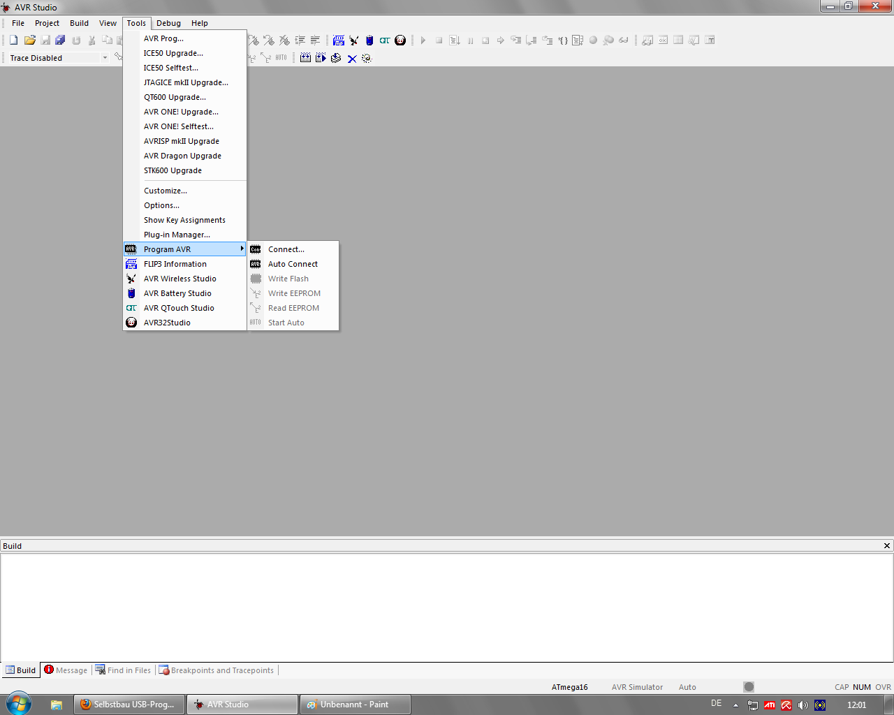

Das kommt auf die verwendete Firmware an. Standardmässig lässt sich der
USbasp nicht aus dem AVR Studio ansprehcen (nur mit AVRDude). Es gibt
aber AVRispmkII und stk500v2 firmwares für den USBasp. Wenn du eine
davon verwendest kannst du den programmer aus dem avrstudio mit ISP MK
II oder STK500 ansprechen.

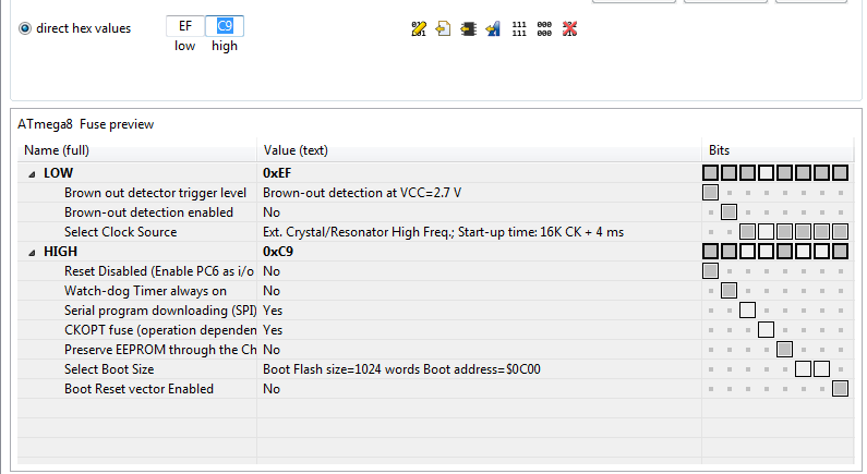

Fragt sich nur, welche Fusebits gesetzt werden müssen (External Clock
auf jeden Fall, im Readme steht noch irgendwas von Hfuse und Lfuse und
man soll im Makefile nachsehen!??)...
Weiß jemand, welche Fuses konkret gesetzt werden müssen?
von Albert .. (albert-k)
Steht in der readme.txt:
You have to change the fuse bits for external crystal (see "make fuses").
# TARGET=atmega8    HFUSE=0xc9  LFUSE=0xef
# TARGET=atmega48   HFUSE=0xdd  LFUSE=0xff
von Bejahn (Gast)
Das sagst sich so einfach...
Bei meinem Brennprogramm unter Bascom sieht es so aus (s.Anhang).
Wo kann man da HFUSE und LFUSE einstellen?
Anbei mal die fuses übersetzt
von Bejahn (Gast)
Danke für die ÜS!
Was für ein Programm ist das?
von Bejahn (Gast)
Fusebits sitzen jetzt! Noch mal Danke, Albert!

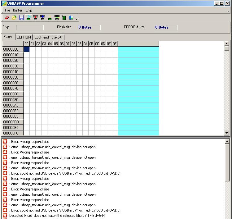

von Bejahn (Gast)
Irgendwie läuft es nicht...
Progger wurde gestern als USBASP von Win2000 erkannt, Treiber von
Fischli installiert, so weit alles ok.
Dann habe ich eben den Progger unter Bascom eingestellt und wollte damit
einen M644 beschreiben und zack, ganz viele Fehlermeldungen (s. Anhang).
Anscheinend wird der Progger nicht erkannt.
Ist es möglicherweise ein ähnliches Problem wie hier?
Beitrag "USPasp mit WIN2000"
Mein Bastelrechner läuft, wie schon gesagt, unter Win2K und hat USB1
(glaube ich), könnte letzteres hier eine Rolle spielen?
von Bejahn (Gast)
Noch ein kleiner Nachtrag, habe die Schaltung eben noch mal sorgfältig
überprüft, der Aufbau ist wie im Schaltplan angegeben.
Hier noch die ausgeschriebene Fehlermeldung:
could not find usb device \"USBasp\" with vid=0x16c0 pid=0x5dc
Und hier gibt es auch noch mal ein ähnliches Problem
Beitrag "hilfe avrdude"
von Bejahn (Gast)
Habe jetzt mal den USBasp sowie Bascom auf einem anderen Rechner unter
XP installiert, da kommen genau die selben Fehlermeldungen.
Habe mittlerweile auch verschiedene Treiberversionen (alte, neue,
englische, deutsche, ;-)) ausprobiert, bringt keine Änderungen.
Ideen left?

von Der ist es (Gast)
von Bejahn (Gast)
Fehler gefunden, Danke für die Antworten!
Es war ...naja, es war mein Fehler, Kabel von Pin18 an der falschen
Seite vom Reset-Jumper angelötet (== Dauerreset), aua, aua!

Eine Frage bleibt dann noch offen: wie kann man mit der USBasp-Platine
direkt vom AVR-Studio aus proggen?
Albert hatte ja schon was zum Thema geschrieben:
>> Unter welchem Namen wird er im AVR-Studio eingestellt, USBasp?
> Die Firmwares findest du hier:
> http://wiki.ullihome.de/index.php/USBAVR-ISP/de#US...
Dazu dann morgen mehr, wenn ich den link gecheckt habe.
Hierzu musst du statt der USBasp Firmware die STK500v2 oder AVRISP MKII
Firmware verwenden. Dann kann der programmer als solcher aus dem AVR
Studio heraus aufgerufen werden.
Die Firmwares findest du auf dem angegebenen Link. Such dir eien von
beiden aus und flashe sie auf den Programmer.
von Bejahn (Gast)

Hm, finde ich beides nicht unter "Tools" in meiner AVR-Studio-Version
(Ver4.18), s. Screenshot Anhang.
Vielleicht hatte ich bei der Installation des Studios bei irgendwas
keinen Haken gesetzt!?
Also ich habe auch noch die Version 4.18 und bei mir sieht das Tools
Menu wie im Anhang aus. Was ich mir noch vorstellen könnte ist das
dieses Tool noch nicht eignebunden ist. Hast du beim Plugin Manager den
hacken bei STK500?
Ansonsten würde ich es nochmal neu installieren. Oder aber das
aktuellste Service pack drüber packen.

von Bejahn (Gast)
...Haken gesetzt, jetzt geht es! Zwar mit gelegentlichen,
ISP-Frequenz-unabhängigen Aussetzern, man muß dann den USB-Stecker
ziehen und wieder einstecken, aber insgesamt geht es!
Beim Target mit 20MHz F-CPU geht auch eine ISP-Frequenz von 4MHz, ganz
schön flott!
Und vor allem, man kann jetzt mit einem Knopfdruck direkt aus dem
AVRstudio proggen, genial!!!
