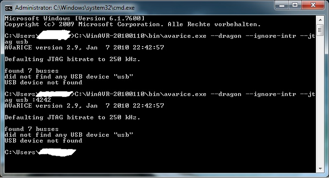

ich bin auf Eclipse umgestiegen und möchte nun damit Debuggen via JTAG
und AVR-Dragon.
Ich kriege aber jetzt leider keine Kommunikation von avarice mit dem
AVR- Dragon zustande. avarice gibt immer folgendes aus:
C:\Users\XXXXXXXX>C:\WinAVR-20100110\bin\avarice.exe --dragon --ignore-intr --jtag usb :4242
AVaRICE version 2.9, Jan  7 2010 22:42:57
Defaulting JTAG bitrate to 250 kHz.
found 7 busses
did not find any USB device "usb"
USB device not found
Ich habe bereits von Problemen mit der libusb0.dll gelesen und auch alle
außer der unter C:\Windows\System32 umbenannt bzw. gelöscht. Außerdem
habe ich auch schon neuere heruntergeladen und "installiert", war aber
auch erfolglos.
Danke im Voraus.
Gruß, KR2
von KR2 (Gast)
Nachtrag:
Mit dem AVR Studio funktioniert das AVR-Dragon im selben aufbau ohne
Probleme

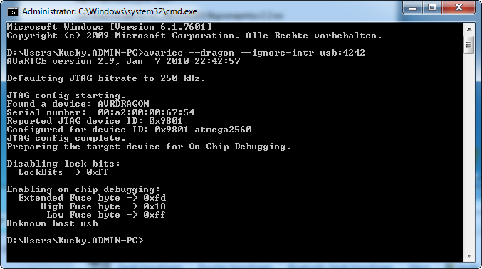

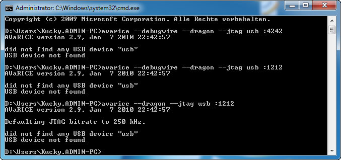

kucky schrieb:
> In Eclipse habe ich u.a. folgende Debug-Einstellung.
> --dragon --ignore-intr --jtag usb:4242  (oder1212)
Ich hoffe, du hast zwischen "usb" und ":4242" ein Leerzeichen.
"-j usb:4242" ist etwas ganz anderes als "-j usb :4242".
Das erste verlangt nach einem AVR Dragon, der (logischerweise) über
USB angesprochen wird und dessen Seriennummer mit 4242 endet.  Das
Kommando beendet sich nach getaner (oder auch nicht getaner, falls
kein Dragon mit passender Seriennummer gefunden wird) Arbeit, denn ein
GDB-Server wird nicht verlangt.
Das zweite verlangt nach irgendeinem AVR Dragon am USB (nimmt den
ersten, der beim Abklappern der Bushierarchie gefunden wird, falls
es mehrere gibt), und startet AVaRICE als GDB-Server auf allen
verfügbaren IP-Adressen mit Portnummer (TCP/)4242.

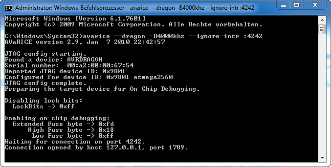

von Willi K. (kucky)
Nachtrag.
Habe soeben den Dragon mit Arduino Mega mittels JTAG auf meinem Laptop
verbunden. Und siehe da, alles OK inkl. Upgrade. Der einzige Unterschied
ist, das auf dem Laptop Windows 32bit und auf dem Desctop Windows 64bit.
Willi K. schrieb:
> Es beginnt schon bei der Seriennummer
> Bei mir Dragon SN200006754. Habe ich geändert.
Die Seriennummer musst du nicht angeben, man kann sie nur angeben.
Damit kann man mehrere gleichartige Geräte an einem Computer dann
unterscheiden.
> AVaRICE  2-12 habe ich genommen, wird aber beim Start als 2.9 angezeigt.
Dann ist was foul.
$ avarice -v
AVaRICE version 2.12, Dec 17 2011 23:55:33
Failed to open /dev/avrjtag: No such file or directory
Wenn das bei dir nicht angezeigt wird (das Datum ist dabei Datum und
Uhrzeit des Compilierens), dann hast du vielleicht zwei verschiedene
installiert und nimmst das falsche.

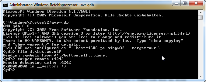

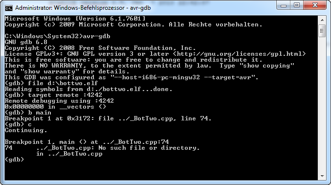

Habe die Hoffnung noch nicht aufgegeben.
Bekomme nun diese Ausgabe: Siehe Anhang
Die aus meiner Sicht interessanten Zeilen habe ich hervor gehoben.
Interessant ist auch, dass die beiden Breakpoint erkannt werden.
Punkt 14-gdb-exit habe ich manuell ausgelöst.
Sollte ich es tatsächlich schaffen, diese Sache ans Laufen zu bekommen,
werde ich eine Anleitung für Leute wie mich schreiben, und hier
einstellen.
Willi
Ja, dein AVaRICE läuft ja offensichtlich immer noch nicht, da ist
es auch kein Wunder, dass der GDB sich nicht zu diesem verbinden
kann.
Hast du denn nun mal geklärt, ob die libusb-win32 überhaupt unter
deinem 64-bit-System läuft?  Das sollte sich doch eigentlich schon
anhand der kleinen Testapplikation zeigen, die bei libusb-win32
mit dabei ist: wenn diese deinen Dragon nicht sieht, dann wird
AVaRICE ihn auch nicht finden können.
Kannst du nicht einfach erstmal die Tools von Hand starten und

Willi K. schrieb:
> Wollte eben anfangen den Fehler einzugrenzen. Was kann ich gegen diese
> Meldung tun?
Das heißt, dass die libusb den Dragon nicht findet.
> Ohne dies komme ich eh´ nicht weiter.
Ja.
> Ist noch die alte AVaRICE. Bin noch auf der Suche nach einer Anleitung
> zum Compilieren.
Standard:
./configure && make all install clean
Ist bei so ziemlich jeder Software mittlerweile die Grundannahme.
Aber solange deine libusb-Probleme nicht gelöst sind, brauchst du
das nicht.
Fehlermeldungen leitet man in eine Textdatei um:
avarice --dragon --jtag usb > log.txt 2>&1
(Ja, das geht auch in einem cmd.exe, auch wenn's nach Bourne-Shell
aussieht. ;-)

den LibUSB beschäftigt. Aber der scheint richtig zu funktionieren. Es
lag wohl an dem Leerzeichen "usb:4242". Nun habe ich diese Ausgabe.
Sieht doch gut aus, oder?
Cygwin istalliert sich sich seit 30min und ist auf 63% gähn.
> die Windows-Version installieren
Habe, in Ermangelung weitere Kenntnisse, alles angewählt.
Stand hier:
http://www.tanmar.info/content/view/24/47/
Nein.  "Unknown host usb".  Ja, es stimmt, der Dragon wird offenbar
standardmäßig auf USB gesucht und nicht auf /dev/avrjtag (das wusste
ich gar nicht mehr), aber dann brauchst du das "usb" auch gar nicht
angeben.  Jetzt versuchst du, es als Hostnamen anzugeben.
Das korrekte Kommando habe ich dir schon weiter oben geschrieben.

so, habe mich weiter mit Consolen Eingaben versucht. Habe das bei
Sebastian gefunden.
> Waiting for connection on port 2424.
> ist zu sehen.
> dann mal schnell in der zweiten Konsole avr-gdb (version 6.4) angeworfen
> file main.elf
> target remove :2424
> load
> b main
> c
Den Schreibfehler "remote" habe ich gesehen, und Deinen Hinweis mit dem
"load" habe ich auch befolgt.
Ich denke, das hier gesamten Path angeben muss.
Die Ausgaben s.o. Bin ich einen Schritt weiter?
LGW
Bitte!, ich habe dich oben gebeten, die Logfiles als Textdateien zu
erstellen, damit du nicht jedesmal ein Bild posten musst.
Ich denke, jetzt kannst du dein Eclipse mal wieder bemühen, ab hier
findet es dir den Weg schneller, als wenn du den GDB zu Fuß
bedienst.  Der nächste Schritt wäre es, dem GDB mitzuteilen, in
welchen Verzeichnissen er den Sourcecode findet.  Standardmäßig
sucht er nur in dem Verzeichnis, in dem die ELF-Datei liegt (bzw.
relativ zu diesen).

Wenn ich den avr-gdb auch auf der Kommandozeile ausführe, ist das
Ergebnis wie folgt:
D:\workspace\BotTwo\Debug>avr-gdb
GNU gdb 6.8
Copyright (C) 2008 Free Software Foundation, Inc
License GPLv3+: GNU GPL version 3 or later <http
This is free software: you are free to change an
There is NO WARRANTY, to the extent permitted by
and "show warranty" for details.
This GDB was configured as "--host=i686-pc-mingw
(gdb) file bottwo.elf
Reading symbols from D:\workspace\BotTwo\Debug/b
(gdb) target remote :4242
Remote debugging using :4242
0x0003e000 in ?? ()
(gdb) b main
Breakpoint 1 at 0x6fe: file ../BotTwo.cpp, line
(gdb) b 1
LGW
