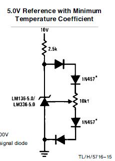

ich brauche eine hochstabile 5V-Referenzspannung mit minimalem
Temperaturdrift. Ich habe die angehangene Schaltung aufgebaut und
getestet; sie driftet mit ca. 6mV/50°C.
Frage: Macht es Sinn die Dioden mit dem LM336 in ein Gehäuse zu bauen
(z.B. mit Epoxidharz vergießen) damit die Temperatur an den 4 Dioden und
der Zenerdiode möglichst gleich ist? Würde sich der Drift dadurch
nochmal verbessern? Im Datenblatt steht nur man soll die Dioden
möglichst nah (was heisst das genau?) an die Zenerdiode montieren.

Warum nimmst du dann eine LM336 ?
Weil er der allerbilligste war den du kriegen konntest ?
Deine 6mV/50K kommt recht gut hin, maximal 12mV/70K sagt das Datenblatt
für diese Schaltung, du liegst im typischen Bereich.
Wie wäre es mit einer lT1027 ? Hat sogar Conrad.

Naja, so, daß sie eben die gleiche Sperrschichttemperatur haben. Ein
Klecks Wärmeleitkleber reicht da schon.
also ca. 24 ppm / K.
LTC6655-5 wäre bei 5 bzw. 2 ppm /K
REF02 so um 10 ppm/K.
Aber halt a bisserl teurer.

Dann kauf dir eine fertige Spannungsreferenz.
Sowas baut man kaum noch selber auf, die fertigen Lösungen (ICs) sind
billiger und besser.
Wobei es auch hilft die Anschlußdrähte zwischen Diode und LM336
möglichst kurz zu halten oder direkt zu verlöten. Metall leitet die
Wärme besser als jedes Kunststoffgehäuse oder Leitkleber.
Interessant wie gleichst Du dann das Poti ab?
Ich würde hier keinen LM336 verwenden sondern entweder eine LT1027 oder
einen MAX6350 bzw. MAX6250A.
Diese sind wesentlich temperaturstabiler (1-3 ppm/K) und rauschen auch
weniger.
Gruß Anja

Völlig richtig. Aber die Kontaktierungen der Anschlüsse auf dem Die sind
manchmal nicht besonders gut wärmeleitend. Dafür besteht manchmal
zwischen Die und Gehäuse ein besserer Wärmeübergang. Da kann ein
Leitkleberklecks schon Wirkung zeigen:
