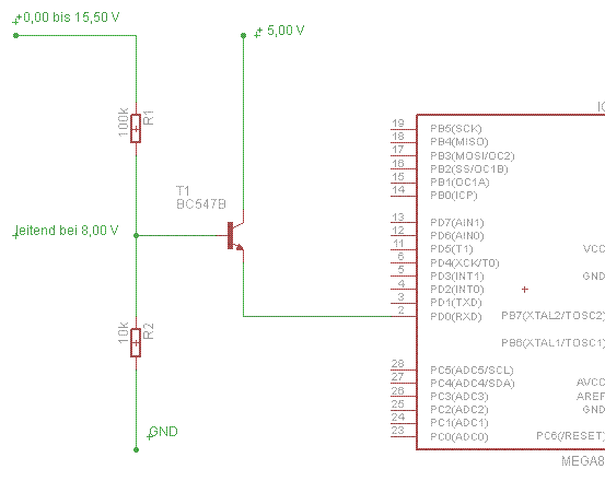

hallo zusammen, ich will, das ein I/O pin beim atmega alles unter etwa 8 volt als LOW wertet, und alles was über 8 volt bis 15 volt geht, soll als HIGH gewertet werden. funktioniert da diese schaltung die ich angehängt habe? grüße christian

Ohje, der arme Transistor. Ob er das wohl überlebt?
#1940858
Nö. Schau im Datenblatt mal das Kapitel Analog Comparator an.
Nur so als Tip. Spannungsteiler ohne den Transistor sollte
dann reichen.
Horst Rubbelspecht schrieb: > Ohje, der arme Transistor. Ob er das wohl überlebt? Danke für diese aussagekräftige Antwort... Ein wertvoller Tipp wie genau ich es machen sollte, wäre mir lieber. Ich kenne mich da nicht so gut aus, tut mir leid.

Christian W. schrieb: > funktioniert da diese schaltung die ich angehängt habe? Nein hier gilt Ue = Ub-Ube Ub = 15,5 V / 11 = 1,41 V Ube = 0,7 V Ue = 0,71 V

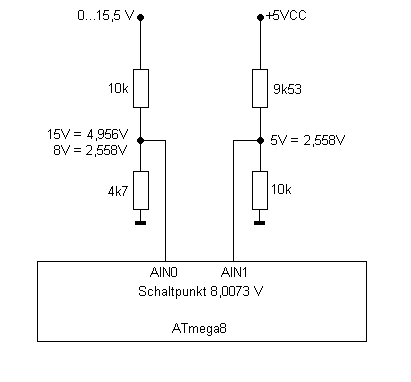

Dafür ist der Analog Comparator des ATmega8 optimal geeignet, Du benötigst lediglich 4 Widerstände um 2 Spannungsteiler zu bauen: Einen Spannungsteiler um die 0-15.5V in den 5V Bereich zu bringen, und einen Spannungsteiler um aus den 5 V eine Referenzspannung zu generieren. Die beiden Spannungen an AN0 und AN1 anlegen und das Datenblatt zum Analog Comparator befragen....

@ Nils Springob (workwind) >Dafür ist der Analog Comparator des ATmega8 optimal geeignet, Ja, aber ein normaler IO könnte das fast genau so gut. Deren Schaltschwelle liegt auch relativ genau bei VCC/2, und Hysterese haben sie auch, siehe Schmitt-Trigger. >benötigst lediglich 4 Widerstände um 2 Spannungsteiler zu bauen: Es reicht 1 Spannungsteiler mit zwei Widerständen. Die Referenzspannung für den Analogkomparator kann man im AVR zuschalten, nämlich die ADC-Referenz. MFG Falk
9V Z-Diode tut 0-15V x------|<|-------oPD2 steigt die Spannung über 9V, liegen dahinter 0-6V an. PS: Deine Schaltung würde funktionieren, wenn min 100uA in die Basis fließen zum Leiten (also muss R1+R2 kleiner). Außerdem brauchst Du zum Schalten gegen Vcc (Bezugspotential) einen PNP-Transistor (z.B. BC557) und hier einen Pulldown-R von PD2 nach GND. Schalte lieber gegen GND mit BC547. Emitter auf GND, Kollektor über R an Vcc, PD2 zwischen Kollektor und R. Da du hier aber wohl einen "Schmitt-Trigger" bauen willst, empfiehlt sich eine "Darlington-Stufe" (z.B. 2x BC547).

Nein, keine Referenzspannung mit 8 V! Einfach mit 4k7 und 10k die 0-15.5 V in 0-4.956V teilen. Aus den 8 V werden dann 8V*4.7k/(10k+4.7k)) = 2.558 V Um aus den 5 V die benötigten 2.558 V als Referenzspannung zu erzeugen kannst Du einen 10k und einen 9k53 Widerstand nehmen. Referenzspannung: 5V*10k/(10k+9.53k)) = 2.560 V Der Schaltpunkt ergibt sich somit bei 8.0073 V Du benötigst nur 4 Widerstände: 4k4, 10k 10k und 9k53, alle Widerstandswerte sind in der E48 Reihe enthalten...
achso geht das! kann ich dann die pins PD6 und PD7 des analog comparators verwenden, oder muss ich da rüber auf die andere seite zu den ADC-pins? PD6 und PD7 wären auf der platine super zu erreichen. widerstände wären auch noch zu platzieren, raum wäre noch da.

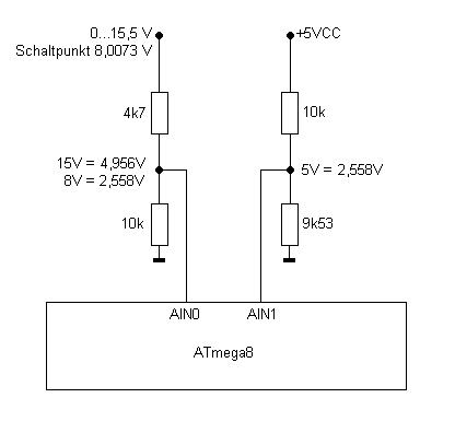

hier wäre mal mein entwurf für den schaltplan
Die Verteilung der Widerstände ergibt nicht die angegebenen Spannungen! Aber neu platzieren hilft!
Bei Deinem Schaltplan lägen bei einer Eingangsspannung von 15V am Eingang AIN0 ca. 10V an - die Widerstände sind vertauscht! Bei 15V fallen an dem ca. 5k Widerstand 5V ab und an dem 10k 10V. Das gleiche Problem ist auf der anderen Seite...

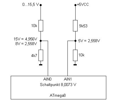

habs nochmal überarbeitet, vielen dank. mit einem spannungsteiler über einen 10k und 22k widerstand an PD0 hab ich es schon versucht, das geht aber nicht, da der atmega in diesem fall einen viel breiteren spannungsbereich als HIGH wertet. da funktioniert mir mein programm nicht... passt der schaltplan oben so? christian
Ja, das sollte so funktionieren...
sehr schön, hört sich gut an :) danke. kann man den innenwiderstand vom atmega i/o pin eigentlich bei dieser spannungsteilergeschichte vernachlässigen? an den beiden unteren widerständen hängen ja praktisch noch zusätzliche "widerstände" vom innenleben des atmega dran... christian
Das steht im Datenblatt unter Electrical Characteristics (Analog Comparator Input Leakage Current)....
hab grade nachgesehen aber diese werte sagen mir leider überhaupt nichts... ich wollte eigentlich nach einem widerstandswert suchen.
max. 50 nA bei 5 V, ergibt nach R=U/I: min. 100 Mega Ohm!
