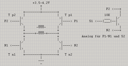

Ich versuche gerade, aus einer niedrigen Spannung einen
Hochspannungselko zu laden. Aber irgendwie klappt mein Ansatz nicht so
recht.
Und zwar soll als Versorgung eine Lithiumzelle fungieren,
Spannung also zwischen 3,5-4,2V.
Der Ausgangselko hat 200V/680uF.
ich hatte vor, das ohne ICs zu lösen.
Jetzt sah mein Ansatz bisher so aus,
wie im Schaltplan versucht ist, darzustellen...
Durch die wechselseitige Ansteuerung der 4 Endtransistoren
(BC337/327-Pärchen)entsteht eine Wechselspannung,
die dann in dem Trafo hochtransformiert werden soll.
Mein Signal kommt bisher von einem astabilen Multivibrator.
(S1 und S2)
An dem Trafoausgang hängt dann noch ein
Brückengleichrichter und der Elko dran.
jetzt zu meinen Fragen:
1. Meine Messwerte sahen so aus:
     Iein=0.35A
     Uaus~300-330V
     Iaus: Minimal
Das habe ich bei einer Eingangsspannung von 5V gemessen.
Jetzt ist mein Ausgangselko zwar schnell so auf 30-40V, aber von da an
gehts nicht richtig vorwärts. Vorher muss ich abstellen, weil meine
Transistoren zu heiß werden. An was liegt das?
(dass die Spannung nicht steigt, nicht dass die Teile heiß werden. :))
2. Der "Trafo" ist um einen Ringkern selbergewickelt, weil mir grad ein
geeigneter "professioneller" Trafo fehlte.
nach meiner Rechnung müsste er ein Wicklungsverhältnis von 1:50 haben.
Also bräuchte ich einen 5V-Netztrafo, richtig?
Demnach hat meine Ausgangsspannung eine Stromstärke
von 1/50 des Eingangs (Idelaisiert). Aber welche Stromstärke brauche ich
für wie lange, bis mein Elko "voll" ist?
(Für mich ist "voll", wenn er mind. 130V hat...)
3. Wie gefährlich ist eigentlich ein derartiger geladener Elko,
   wenn man an die Spitzen drankommt?
4. Welche Sperrspannungen halten normale LEDs aus?
   Kann ich eine Gleichrichterdiode durch eine LED ersetzen,
   um eine "Status-LED" in der Schaltung zu haben?
Ich hab jetzt sicher noch Angaben vergessen, also einfach nachfragen.
P.S. Bessere Transistoren sind unterwegs, ich hatt sonst nur keine
Komplementärpärchen zur Hand.

Je nachdem, was du da konstruierst:
Wenn du jeweils die beiden Basen links und rechts, also P2 mit N1 und P1
mit N2 verbindest, dann gibt das einen Kurzschluss. Man sieht das
eventuell nicht auf den ersten Blick ;-)

Lies mal was über Transformatoren und Spulen. Die Windungszahl muss
auf die Frequenz und den Kern angepasst sein.
>Ist dann einfach die Kopplung besser, wenn man die Wicklung auf den
>ganzen Radius verteilt?
Ja, das ist aber nicht dein primäres Problem. Du stocherst planlos im
Nebel. Dir fehlt viel Wissen, was eigentlich zu machen ist.
Eine einfach Möglichkeit mit wenig Aufwand die Spannung nach deinen
Bedingungen zu transformieren ist ein Royer Converter.
MFG
Falk

Nabend, An welchen Stellen hast du diese Werte gemessen?
Ich gehe mal davon aus das der Ladestrom deines Elkos zu niedrig ist.
Dadurch brauchst du eben eine ganzeweile bis sich da mal was tut.
Hast du noch irgendwas in dem Elko-kreis?
Ein Widerstand oder ähnliches? Dann könnte es auch daran liegen.
Was ich jetzt versuchen würde ist das hier :
C = I * t / U
Den Ladestrom kannst du ja messen, die Zeit einfach nur mal ner Stopuhr
aufnehmen und genau im Stop-Moment die Spannung am Kondensator ablesen.
Dann kannst du ausrechnen ob du die ungefähr in Richtung des richtigen
Wertes bewegst.
Falls ja dann heisst das einfach nur das dein Ladestrom zu klein ist und
dadurch die Zeiz t extrem lange is.
Aber was ich betonen möchte, pass bitte auf die Finger auf ... Geladene
Elkos können tierisch weh tun.
Also bitte 5 mal gucken bevor du was anfässt!
Mfg,
Rising

Da kommen wir der Sache ein bisschen näher.
Das was du da abliest ist die Leerlaufspannung.
Unter Belastung also dem Elko bricht deine Spannung zusammen ;).
Der Elko wirkt ja im ersten moment wie ein Kurschluss dadurch haste
einen extrem hohen Strom und wenn deine "Spannungsquelle" (also der
Trafo) net mehr liefern kann ist dann eben Schicht im Schacht.
Deswegen lädt sich dein Elko auch nicht weiter auf.
Ich würde dir empfehlen bevor du weiter daran baust die wenigstens die
Grundlagen von Transformatoren zu behandeln.
Dannach dann auch noch das Laden und Entladen von Kondensatoren!
Wikipedia ist ne gute Anlaufstelle.
Natürlich kannste auch hier weiter Fragen ist ja nicht böse gemeint,
aber ich hab immer ein leicht ungutes Gefühl wenn jemand an Strom
bastelt ohne das nötige Wissen dazu.
Man muss immer bedenken das schon der kleinste Stromschlag zum Problem
werden kann.
Mfg,
Rising

Nein - das ist ene Müllspannung, die da gemessen wird.
Erstens ist es vermutlich eine Rechteckspannung, die da erscheinen
müsste (aber nicht erscheint).
Zweitens wissen wir noch nicht mal die Frequenz, womit die Sache
angesteuert wird.
Und drittens dürfte ein billiger Ringkern, mit paar Windungen,
hoffnungslos in der Sättigung sein, weshalb die Spannung nicht weiter
steigen will, und die Transis heis werden.
Ach ja - und viertens, ist die Schaltung der pure Transistor-Tod, denn
in Reihe zum Treibertransitor sollte auf alle Fälle ein R drin sein, um
den Basisstrom für die Endstufe zu begrenzen (eion Wunder, daß die
Transis das überhaupt überlebt haben).

Der Transitor zu Ansteuerung der beiden Leistungstransitoren hat den Rb
von 10k Ohm.
Dadurch wird der Ib des Transitor festgelegt -> dadurch natürlich der IC
und dadurch wieder der Ib der beiden Leistungstransitoren.
Hat er jetzt für den normalen Transistor einen mit kleiner
Stromverstärkung erwischt kannste Ic über die Leistungsstransitoren als
begrent betrachten.
Kann man auch alles schön nach rechnen aber ich gehe auf Grundlage
deiner Postings davon aus das du das sicherlich weisst :)
Das die Temperatur zur verschiebung des Arbeitspunktes führt ist auch
klar aber es scheint eben glücklich gewählt zu sein.
>von 10k Ohm.
Träume mal weiter.
Stromverstärkung ist temperaturabhängig, und streut auch extrem von
Exemplar zu Exemplar, Uf ist temperaturabhängig, und und und ...
Auch wollen wir alle Transistoren im Schaltbetrieb betreiben - schlecht,
dabei den Strom via Rb vor dem Treiber begrenzen zu wollen.
Du weist also auf dem Reißbrett nicht, welcher Strom in der Praxis mal
fließen wird ...

Wir haben keinen Arbeitspunkt. Wir arbeiten sicherlich im Schaltbetrieb
(also rein digital).

Laut meine Betrachrung sind die Leistungstransistoren im Schalterbetrieb
der Steuertransitor aber nicht. Auf ihn habe ich auch die Aussage mit
dem Arbeitspunkt bezogen.(Finde die 10kOhm sind fürn Schalterbetrieb (um
ihn in Sättigung zu treiben) zu hoch)
Aussserdem muss der Ib ja nur soweit begrenzt sein das die
Leistungstransistoren nicht thermisch Zerstört werden.
Das der ganze dreck Streut und das das alles absolut schwammig ist weiss
ich...!
Aber naja sagen wirs mal so als ich noch nicht das nötige wissen hatte
hab ich auch solche Späße gebaut... und jetzt nach gerechnet
funktionierts grade so an der absolut Grenze xD.
Ist alles ne Sache des glücks :)

Eben - mit Glück funktioniert vieles. Weil glücklicherweise noch paar
andere Nebeneffekte dieses Glück geradezu herausfordern.
Da Du letztendlich nicht weist, welche Stromverstärkung Du hast, kannste
auch nicht sagen, ob der Treiber im linearen, oder schon im
Schaltbetrieb ist (also fulle Pulle).

Was mir nur grade auffällt ist das hier :
Da hab ich grade ne kleine Lücke wie groß ist der Strom vom dem Teil?
Weil das würde auch erklären warum die Transistoren net thermisch
zerstört wurden.
^^ Hätte also garnet über den ganzen Rest nachdenken müssen ...
