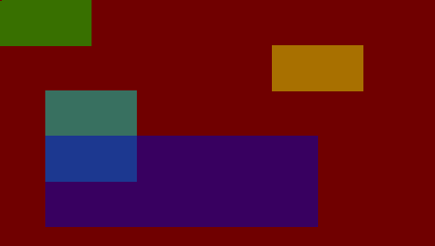

Mal ein Rechenbeispiel: Ein Bild braucht (480x272x24)/32 Speichertakte,
also knapp 100.000 Speichertakte. Bei 60FPS habe ich also 6mio
Speichertakte, man kann aber damit rechnen, dass man pro Frame 2 Bilder
anzeigen will, macht dann also 12mio Speichertakte, das sind bei 120MHz
schon ganze 10% CPU Zeit nur für memcpy! bei 300MHz bin ich nurnoch bei
4%. Und ich würde das sowieso so machen die Daten im FPGA Blockram
zwischenzuspeichern, damit krieg ich also die volle FPGA Taktfreq., das
wären dann bei nem S3E immerhin so über 200MHz, richtig? (hab grad den
max. Takt nicht im Kopf)

Klar. Man kann aber auch 2D Sachen machen. Dabei müssen die Bilder ja
auch angezeigt werden. Ich weiß nicht in wiefern da trozdem der 3D Teil
des Grafikchips verwendet wird, also die Bilder auch nur einmal als
Textur in den Grafikspeicher geladen werden.

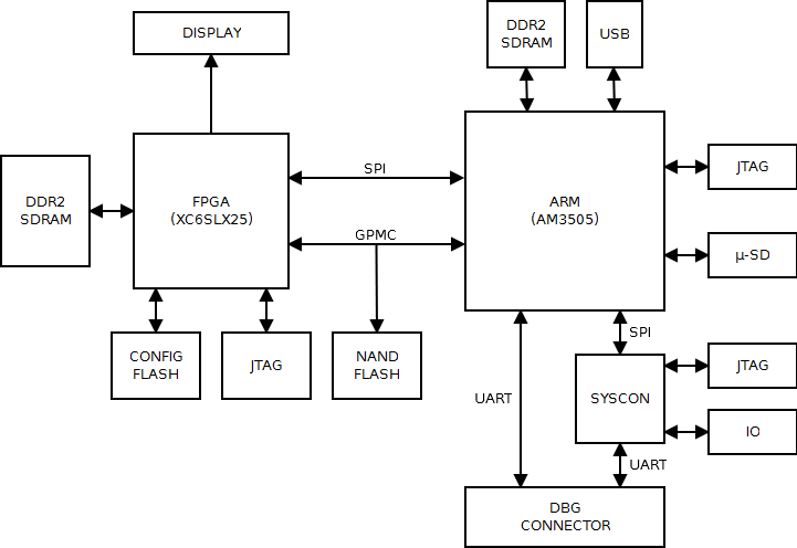

Was brauche ich denn alles auf der Platine?
- ARM
- RAM für den ARM
- Flash für den ARM
- FPGA
- RAM für den FPGA
- Konfig-Flash für den FPGA
- Geschätzte 100 Spannungsregler
- Display / Touchscreen Anschluss
- JTAG und Debug Anschlüsse (kann ich den ARM + Flash + FPGA + Flash an
eine JTAG Chain hängen?)
- SD Karten Anschluss
- USB Anschluss
- Ein paar Hardwarebuttons
- RTC
Was noch? Das wird ziemlich groß, mhm? Und irgendjemand muss das alles
routen/Schaltplan machen :O. Aber erstmal muss ich mir die Bauteile
raussuchen.

von TokyoDrift (Gast)
Mhm mal gucken was ich dafür so alles brauch. Kommt vorallem drauf an,
was der ARM so alles drinn hat. Was soll ich da nun für einen nehmen?
Vorgaben:
- Schnell
- Speicherinterface, das gleichzeitig mehrere Speichertypen verwalten
kann
- Möglichst viele Sachen drinn, also vllt. Ethernet und so, und
Verschlüsselungszeug wär nett
- Gute Entwicklungswerkzeuge verfügbar
Als RAM würde ich einfach sowas nehmen:
http://de.farnell.com/elite-semiconductor/m52s32321a-6big/sdram-32mb-2-5v-166mhz-vfbga90/dp/1629122
Da kann ich dann je an den FPGA und an den ARM einen machen, das müsste
langen.
kA was man so an flash nehmen sollte.
Als FPGA würde ich halt einfach einen S3E mit 500k Gates nehmen, die
sind wenigstens nicht sooo teuer.
von Markus M. (Firma: EleLa - www.elela.de) (mmvisual)
Ich denke ein ARM9 sollte es schon sein.
Schaue mal den an: AT91SAM9263 von Atmel.
Musste vergleichen mit anderen Herstellern, die ARM9 Chips habe ich
jetzt auch nicht alle im Kopf.
Der RAM muss in jedem Fall zur CPU passen (Spannung 1,8V?
Geschwindigkeit? Timing Diagramme? ...)
Ein Atmel Dataflash (32MB) Chip über SPI ist auch nicht schlecht, der
Atmel kann daraus booten.

von Operator (Gast)
Dirs schon klar das die meisten ARM9 Chips im BGA Gehäuse daherkommen?
--> Multilayer Platine, teuer!
Nimm entweder fertige Module wo Controller und FPGA schon drauf sind und
mach dafür ein Basisboard
ODER
beschränke Dich auf das wesentliche und nimm einen etwas einfacheren
Controller in nem Gehäuse das Du auch noch von Hand gut löten kannst.
Was planst Du denn so auszugeben?
Habe jetzt den AT91SAM9G20 angeschaut. Der hat zwar weniger RAM und
keinen Displaycontroller aber dafür läuft er fast doppelt so schnell und
kostet weniger. Ich habe gesehen dass die ja beide garkeinen internen
Flash haben. Also muss ich da sowieso extern welchen drannklemmen. Wozu
muss man das Zeug dann überhaupt In-System-Programmieren? Nur wegen den
Fuses und so? Mhm.
Was gibts zu dem µc zu sagen? Ist der in Ordnung oder hab ich was
übersehen? :)
> übersehen? :)
Datenblatt lesen. Zumindest ein Großteil. Errata Sheet lesen. usw.
Schauen was es für Demo-Board Schaltpläne gibt und was für Codebeispiele
im WWW existieren. Schauen welcher Compiller dir gefällt.
Das braucht ca. 2-3 Wochen und ist die Grundlage. Wenn Dir da ein Fehler
unterläuft und der Schapltplan passt dann nicht hast Du ein großes
Problem an der Backe, denn Multilayer und BGA = NEU MACHEN = KOSTET VIEL
GELD = noch mehr warten!
Passende Bauteile raussuchen nochmals 2 Wochen.
Layout Routen/Schaltplan 4-6 Wochen.
Also, nehme Dir richtig viel Zeit und vergleiche die Prozessoren von
unterschiedlichen Firmen, mache eine Tabelle in der man die Plus/Minus
Punkte einträgt.
Material bestellen und da haben bevor die Platine produziert wird, dann
kann man auf einem Ausdruck die Teile mal drauflegen um zu schauen ob
die wirklich alle passen.

Was mich noch interessiert, wie siehts eigentlich aus mit HF Zeug? Muss
ich da was auf der Platine beachten, bei 400MHz? Weil davon habe ich
wirklich GARKEINE Ahnung. Nicht dass nachher was nicht geht weil iwas
nicht HF kompatibel ist.
Ach, ich lese gerade, der interne Speicher ist tatsächlich ein ROM, kann
also auch nicht von außen programmiert werden. Da ist also ein
Boot-Programm drauf, dass dann den Bootloader von nem externen Speicher
liest. Das heißt boot0 kann ich mir sparen und dann eben gleich einen
boot1 in den Flash schreiben, vor einem möglichen Filesystem o.Ä. Na
gut, das ist ja kein Problem. Ich habe nur gerade ein wenig Angst, dass
dann am Schluss garnichts geht und ich nicht weiß woran es liegt. Dieser
ganze ARM kram ist ein wenig kompliziert, mit Startup Code und so, ich
habe ja noch nichtmal eine IDE o.Ä. für ARM9 gefunden.
Habe aber schon geschaut, eval Boards mit entsprechendem ARM Prozessor
sind auch super teuer, das rentiert sich also auch nicht.
Dann hilft erstmal nur eines:
Das ganze etwas herunterschrauben und z.B. einen STM32F103 verwenden.
Cortex-M3 Kern und ST bietet mit dem STM32 über 100 Variationen von
Funktionen/Gehäuse/Speicher
Flash ist im Chip, der läuft mit einfachen 3,3V, selbst sogar ein
RC-Osillator ist drin.
Minimalbeschaltung:
- Strom anschließen
- ein paar Kondensatoren
Siehe hier: STM32
- Bezugsquellen
- Demo-Boards
- Software
- Demo-Software
Ich progge den schon seit 2 Jahren und bin begeistert.
Kosten ARM9 Board ca. 300-500 EUR
Kosten STM32 Board ca. 100-150 EUR
(Aber Geld spielt für eigenbau ohnehin kaum eine Rolle)
PS: Wegen HF und ARM9, schaue Dir alte Motherboards an, dort sind die
Drahtlängen zum Speicher alle gleich lang und in Schlangen gelegt. Das
müsstest Du auch so machen. Mindestens 6 Lagen, damit zwischendrinn die
Versorgung eine eigene Lage hat (2x). Wenn da was nicht geht >> neu
machen.

Hab mich jetzt nochmal informiert und mir ein paar Gedanken gemacht.
Naja, am besten ist es wohl, wenn ich einen AT91SAM9260 und einem
Spartan3E FPGA nehme. Und zwar weil es beide im PQFP208 Package gibt.
Der AT91SAM9260 hat zwar nur 50MHz Speichertakt und 190MHz Coretakt aber
das müsste schon reichen. Um die Rechnung vom Anfang wieder
aufzugreifen, für ein Bild braucht man ca. 100k Speichertakte, bei 60FPS
sind das 6Mio Speichertakte, bin ich also bei 12% Auslastung. Naja, ist
akzeptabel, man kann ja dann auf 30FPS gehen und ist schon bei 6%
Auslastung, wenn man dann wirklich einen Prozessor im FPGA implementiert
ist das ganze sowieso zu vernachlässigen.
Naja, mit den beiden Chips im PQFP Package komme ich vielleicht sogar
auf eine 2-Layer Platine, oder? Oben ARM und FPGA, unten RAMs und
FLASHes, dann noch Spannungsregelungen und ein bisschen externe
Hardware, also SD Slot, Ethernet, Display, Programming Interface, was
sonst noch dazu gehört.
Passt doch, oder? :)

Zunächst einmal möchte ich betonen, dass ich es gut finde, dass Du Dich
mit solch einem komplexen Projekt beschäftigen willst. Dennoch sei aber
angemerkt, dass häufig der Teufel im Detail steckt, insbesondere wenn
solch eine Schaltung so viele hochkomplexe Bauteile enthält.
Nein, mit zwei Lagen wirst Du nicht auskommen. PQFP-Gehäuse sind zwar
händisch lötbar, besitzen aber auch das Problem, dass man zwischen den
Pins keine Leiterbahnen mehr verlegen kann. Bei den Frequenzen bzw.
Flankensteilheiten der Signale ist eine ordentliche Masse- und
Versorgungsspannungsführung absolut wichtig. Das bekommt man nur hin,
wenn man dafür ziemlich durchgängige Lagen verwendet. Ein sehr, sehr
erfahrener Layouter mag solch eine Leiterplatte vielleicht in mehreren
Mannmonaten (8 Stunden pro Tag!!!) auf vier Lagen hinbekommen, aber
dabei muss man ggf. schon große Kompromisse hinsichtlich der
Signalintegrität eingehen. Realistisch, aber immer noch nicht einfach,
sind sechs Lagen. Bedenke, dass nicht nur Bauteile und Leiterbahnen viel
Platz beanspruchen, sondern auch die Durchkontaktierungen.
In Deiner obigen 50-70 EUR Kosten für die Leiterplatte sind auch noch
nicht die Einmalkosten für die Datenaufbereitung und Filmherstellung
enthalten. Zudem sollten Multilayer auch immer elektronisch geprüft
sein.
Einzelstücke Deiner Leiterplatten kosten bei z.B. 200*200mm^2 etwa 300,-
EUR (vierlagig) bzw. 500,- EUR (sechslagig).
Stehen Dir denn die Messmittel zur Verfügung, um später auch noch Fehler
zu suchen?
Ich würde den Aufwand für solch ein Projekt (Schaltung, Layout,
Initialisierungscode, FPGA-Code, usw.) auf mindestens ein halbes
Mannjahr schätzen, und zwar ohne dass anschließend schon irgendeine
brauchbare Anwendung darauf läuft.
Um solch eine Schaltung stabil zum Laufen zu bringen, dürften ca. zwei
bis drei Layoutdurchläufe erforderlich sein. Selbst im Hobby-Maßstab
sind da 2.000,- bis 3.000,- EUR ganz schnell verpufft.
Andreas Schweigstill
Platinenkosten kalkulieren:
www.pcb-pool.de > Bestellung > Preis Online kalkulieren
1x 140x140 (kleiner geht es garantiert nicht)
   6 Lagen
   Kleine Dukos/Leiterbahnen
300 EURS
von Entwickler (Gast)
@Andreas Schweigstill
Volle Zustimmung! Bei Deiner Zeitkalkulation ist Voraussetzung, dass es
sich um einen erfahrenen Entwickler handelt. Falls jemand darauf hoffen
sollte, ein Adler-Autorouter nimmt einem dabei keine Arbeit ab.
Okay. Vielen dank für die gute Einschätzung und Bewertung des Projekts.
Hat mir echt geholfen. Naja, wie gehts nun weiter? Ich denke ich werde
mich mal nach ARM Softcores umsehen, dann kann ich das ganze ja direkt
in einem FPGA machen, ein S3E Kit habe ich ja :) . Dann brauche ich mir
um die Platine schonmal keine Sorgen machen und kann bei dem ARM auch
schön Hardwaremodule ergänzen/weglassen.

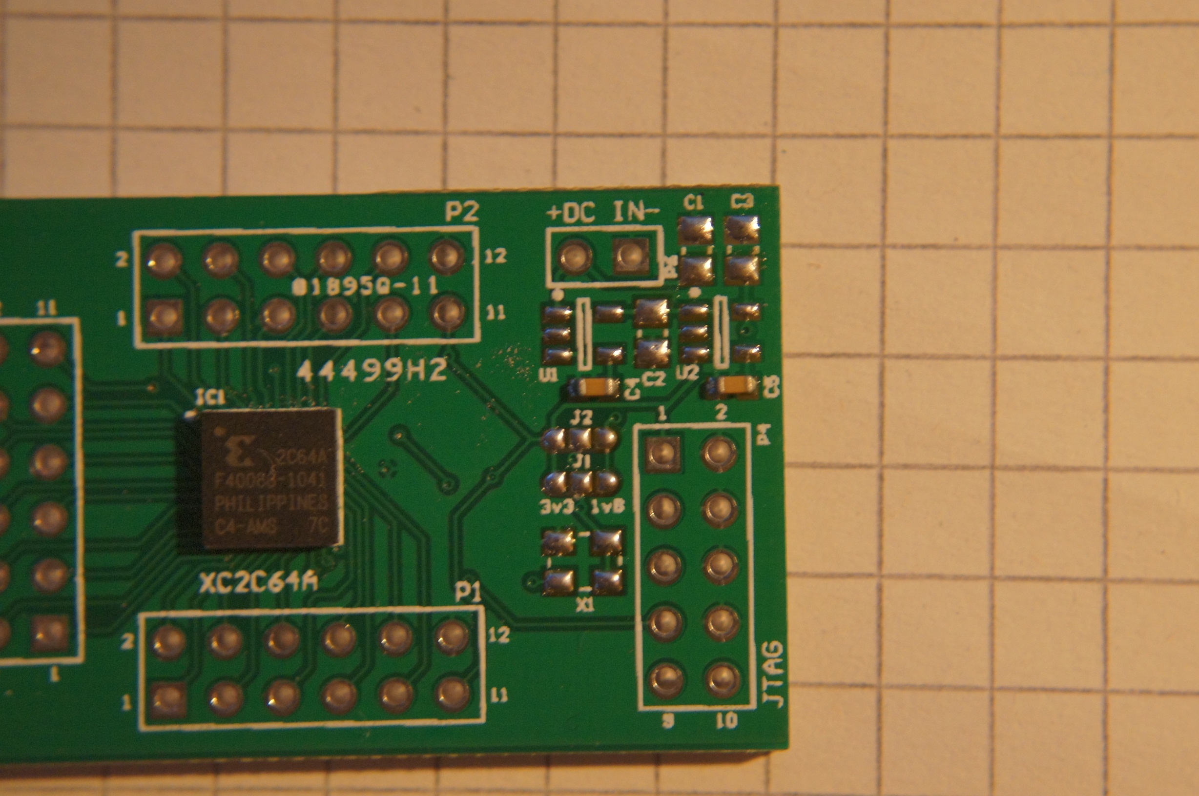

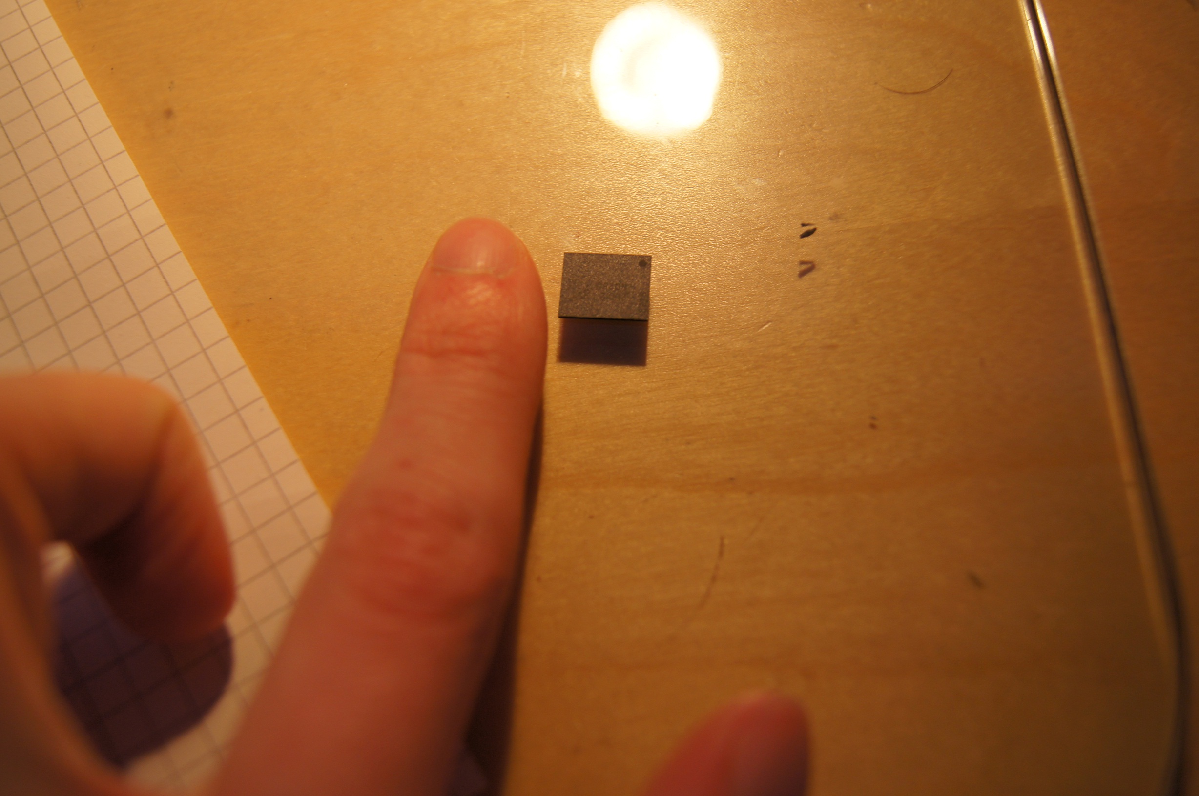

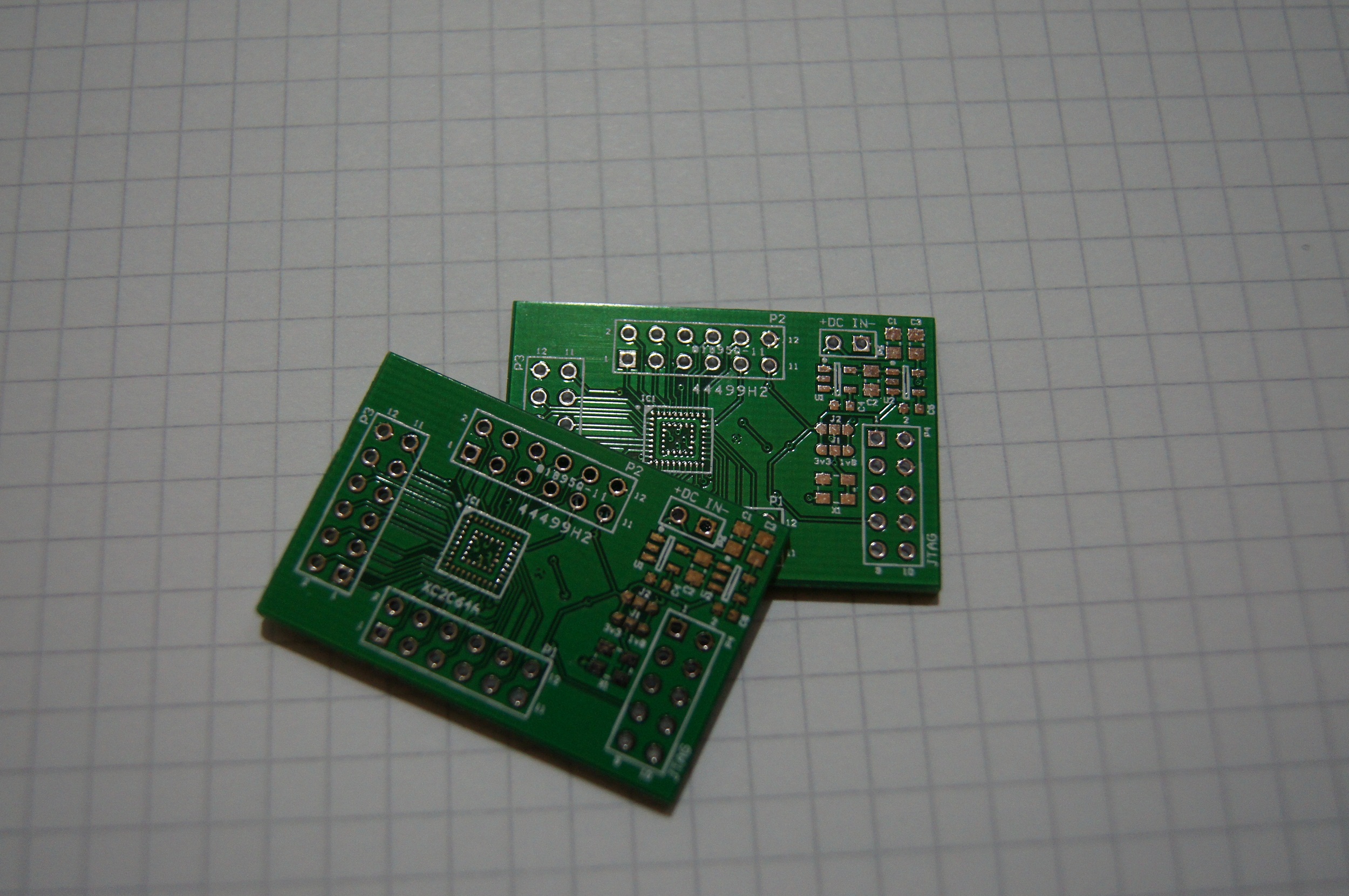

Außerdem habe ich eine Platine für einen kleinen Xilinx CPLD entworfen,
und zwar für das BGA Package. So zum BGA löten testen. Die Platinen habe
ich schon hier, allerdings konnte ich die Bauteile noch nicht bestellen,
da mir noch ca 30 Euro bei der DigiKey Bestellung fehlen. Anderweitig
ist der CPLD in BGA für mich leider nicht aufzutreiben.
Zuletzt habe ich mich informiert für eine größere Platine. Um die
entsprechenden BGA Fanouts zu packen werden wohl kompliziertere
Fertigungstechniken nötig. Eine 6-Layer Europlatine mit 4mil Strukturen
und 0.2mm Vias kostet bei Leiton etwa 300 Euro, das wäre also noch im
bezahlbaren Rahmen. Von Xilinx gibt es die Spartan6 FPGAs in BGA256 mit
1mm Pitch zwischen den Balls und DDR SDRAM Controller. Ich weiß, dass es
von Atmel 400MHz+ ARMs im gleichen Package gibt, die habe ich mir aber
noch nicht näher angeschaut, es gibt vermutlich bessere.
Anbei noch Bilder der drei Platinen. Los, sagt was ihr denkt! Ist das
Projekt schon näher gerückt oder immernoch ungreifbar? Anregungen?
Interesse? :]

Also, ich habe mich vorläufig fuer einen AM3505 von TI entschieden, das
ist ein 600MHz ARM Cortex A8. Inklusive FPU und co.
Dazu ein Spartan6 FPGA. Beide bekommen DDR II SDRAM, der ARM NAND Flash
und der FPGA Platform Flash.
Dazu wollte ich noch einen STM32 Low Power Cortex M3 (STM32L151xx)
schalten, der als Syscon Geschichten wie Power Management und Buttons
erledigt und per SPI am ARM haengt.
ARM und FPGA sollen per GPMC verbunden werden. Ausserdem bekommt der
FPGA das Interface zum Display.
Ich habe schon angefangen ein paar Schaltplaene zu zeichnen, allerding
nur zur Rumprobieren, da fehlt noch extrem viel, Stromversorgung,
Terminierung, Kondensatoren und viel viel mehr.
Ich haenge dazu mal Bilder an.
Kommentare? Irgendetwas? Interesse?

So, nun melde ich mich mal wieder. Habe den Schaltplan ein wenig
weiterentwickelt. Was meiner Meinung noch fehlt ist die gesamte
Stromversorgung, USB, UART des ARMs und UART Levelshifter und ein SD
Slot.
Ich würde gern den TPS65023 PMIC von TI nehmen, da dieser die Power-up
Sequence des ARMs unterstützt. Leider liefert er nicht genug Strom für
den FPGA, was dann wohl bedingt einen zweiten Regler für den FPGA zu
nehmen. Ich denke dass das aber ohnehin nur vorteilhaft für die Qualität
der Spannungen. Aktuell nutze ich nur 1.2V, 1.8V, 3.3V und 5V. Der ARM
kommt dabei ganz ohne 3V3 aus, weswegen ich die 3V3 Schiene des TPS65023
gleich für die IO Spannung am FPGA für dessen Config Interface und das
Display nutzen würde, entsprechend fehlen dann noch Regler für 1V2 und
1V8 des FPGAs, ich würde dann die 5V direkt vom Netzteil nehmen.
Anbei der Schaltplan, vielleicht bekommt ja doch langsam mal jemand
Lust, wenn nicht, dann eben nicht.
Ahja, Xilinx nutzt in ihren Designs recht schnelle differenzielle
Oszillatoren, eventuell ersetze ich den aber mit einem langsameren
Single-ended in Verbindung mit dem DCM im FPGA, das sollte auch gehen.
Noch was, im Schaltplan ist der ARM grün und der FPGA blau. ARM
referenziert im Übrigen immer den großen Cortex M8, der kleine Cortex M3
ist Syscon.

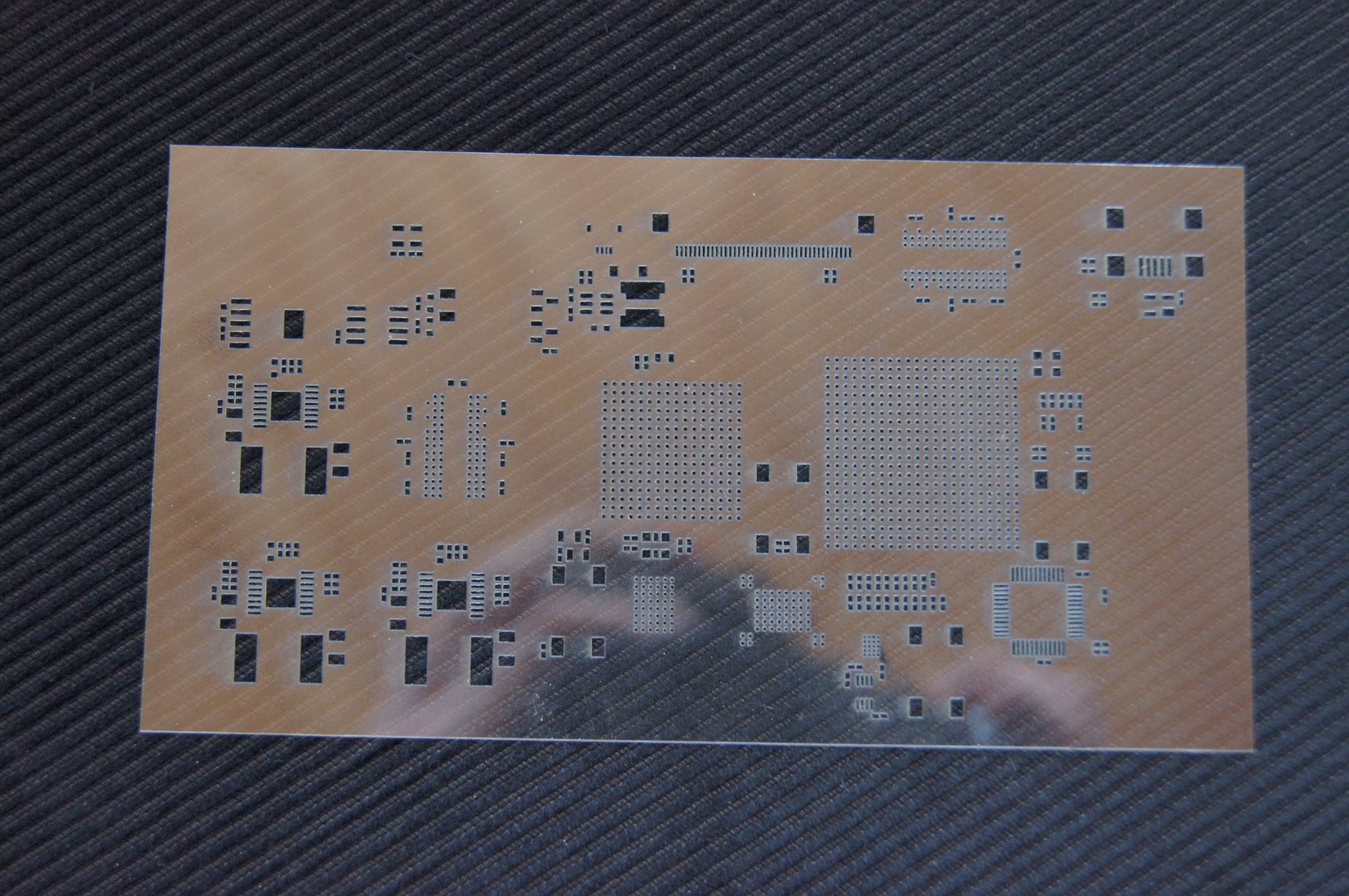

Ich habe auch schon SMD-Stencils bestellt, weil ich die mal anschauen
wollte. Ich mache nachher ein paar Bilder und ein neues PDF.
Danke für die Motivation!
von Tokyo D. (tokyodrift)
Das wäre mal der Stencil. Ist garnicht so leicht, eine transparente
Folie mit Löchern vernünftig auf einem Bild festzuhalten.

Außerdem habe ich meine neue Lötpaste erhalten, die andere ist im
Hackerspace versandet. Habe mal bisschen damit rumprobiert, noch schnell
einen der CPLD Boards gelötet (leider nicht komplett weil mir die
Spannungsregler fehlen), man sieht schön die gleichmäßige Verteilung der
Paste auf den Pads. Der CPLD (0.5er pitch BGA) hat keine Kurzschlüsse
und sitzt fest. Werde ihn die Tage noch ganz durchtesten.

Lötpaste am besten per Stencil auftrage, gibt billige SMD Stencils bei
smtstencil.co.uk , da gibts ein ganzes Din-A4 Blatt voller Stencil für
ca 17 Euro.
EDIT: Wenn du interessiert bist kann ich dir auch die Layout-Daten für
das CPLD Board zukommen lassen. Die Boards bei seeedstudio kosten 10 USD
für 10 Stück, also 1 USD pro Board. Der Rest der Komponenten kostet pro
Board maximal nochmal nen 10er obendrauf. Da kannst also für gute 100
Euro mal 10 Boards zum Üben machen. Ist aber kein Full-Grid BGA sondern
2 Konzentrische Ringe an Balls. 56 Ball hat das Teil.

Hier mal ein kleines Blockdiagramm der Hardware, ohne Strom und
Taktversorgung.

Im Anhang, ein Bild, dass die Sprite GPU in ihrem jetzigen Zustand aus
5x64bit, also 40Byte Daten erzeugt hat. Es fehlt eben noch der
Memory-Load Teil, einige Schnittstellen für die Parallelisierung der
GPU-cores und die Optimierung. So wie es jetzt ist wird das gezeigte
Bild in 5ms erzeugt. Die GPU läuft dann im FPGA.

recht flott. Der Gedankengang ist, im FPGA eine Art Dual-Port Ringbuffer
zu implementieren, in die der ARM schön Daten per DMA kopieren kann,
also virtuell garkeine Prozessorleistung dazu braucht und doch einiges
an Daten durchschaufeln kann. Parallel dazu soll das SPI als
Steuereitung eingesetzt werden, also zB. sagt der ARM dem FPGA per SPI
dass nun ein Bild an die Adresse XYZ im GRAM gespeichert werden soll und
überträgt das dann per GPMC. Oder der ARM fragt per SPI nach dem VBlank.
Oder, oder oder...

Dann melde ich mich auch mal wieder. Nachdem wie ja schon oben angemerkt
und auch zu erwarten war in Revision 1 jeder Teil der Schaltung
irgendwelche Fehler hatte (außer der Stromversorgung, was mich sehr
verwundert hat) ist Revision 2 nun soweit fertig geroutet. Es hat sich
so ziemlich alles geändert, vom Layer-Stack über die Length-Match
Toleranzen usw. Ich hoffe, dass sich dadurch die Signalintegrität
signifikant verbessert. Außerdem wurden einige BGA Komponenten
eingespart/ersetzt durch normale SMD Bauteile, um Löt-Problemen
vorzubeugen.
Ich suche nun nach Personen mit Erfahrung, die so nett sind und über
meine Projektdaten zu schauen, um etwaige Fehler zu finden. Allerdings
bin ich den Rest des Wochenendes nicht hier, werde aber auf alle
Nachrichten/Kommentare/Anfragen antworten, sobald ich wieder Zeit habe,
spätestens Montag.
