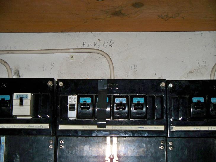

1. Wir waren gerade 11 Stunden nicht im Haus und haben einen vebrauch
von über 4kWh. Mir kommt das zu hoch vor. Wenn ich alle mir bekannten
Vebraucher zusammenzähle komme ich nicht auf 400W.
Wir haben auch schonmal alle Sicherungen rausgemacht, dann stand der
Zähler auch still. Dachte am Anfang an einen "externen" Vebraucher, der
wäre aber auch schwer festzustellen, wenn er keine konstante Last
verursacht.
2. Kann die Elektrik in einem Haus so schräg verbastelt sein, dass die
Gesamtsumme des Stroms der über den Zähler gezählt wird, höher ist als
die Summe der Einzelströme? Meiner Meinung nach sollte das doch nicht
möglich sein.
Das Haus ist von 1974. Der Schaltschrank auch (kein FI Schalter drin!).
Der Stromverbauch in dem Haus war schon immer (seit der Errichtung)
gigantisch. Meines Wissens im letzten Jahr >20.000 kWh Jahresverbrauch
mit 6 Personen.
nein: kein beheizter Swimmingpool, kein Aquarium, keine Heizmatten. Wir
rätseln.
Ideen?

Die einzelne Sicherungen schalten und schauen wo der Strom fliesst. Dann
die Einzelverbraucher an der Sicherung mit einem Energiemessgerät für
10.- aus dem Baumarkt durchmessen. Probeweise mal die Grossverbraucher
Waschmaschine, Spuelmaschine, Trockner vom Netz nehmen und schauen wie
schnell der Zählerring am Stromkasten dreht. Systematisch vorgehen dann
wird der Fehler
recht schnell lokalisiert, vielleicht auch ein defekt in einem Gerät...

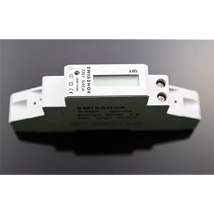

Kann es sein, dass ein Wattmeter (hab ich in an der Hutschiene im
Zählerkasten anbringen lassen, um die Verbräuche von Trockner und
Waschmaschine einzeln zu messen) diese Lasten falsch misst? Mir kommt
der Verbrauch dieser beiden geräte zu gering vor (Am Wattmeter
abgelesen). Ich hatte sie mal an so einem Stromzähler den man in die
Steckdose steckt und da waren höhrere verbräuche zu messen (soweit ich
mich erinnere).
Eine alte Elektrikerweisheit besagt: Wer misst, misst Mist.
Das kann immer eine Ursache sein.
Es gibt Messgeräte, die den Namen auch verdienen, die kosten aber auch
richtig.
Und es gibt Schätzeisen. Damit kann man zwar feststellen, ob der Toaster
oder die Kaffeemaschine mehr Strom verbraucht, aber exakt messen ist was
anderes.
mfg.

von MaWin (Gast)
Alle Sicherungen raus.
Etwas warten (Stromzähler brauchen bis 1 Minute um sich anzupassen)
Immer noch Strom ?
Dann ist es nicht eurer.
Ansonsten Sicherung für Sicherung wieder rein.
Es kann sein:
- Daß ein Erdkabel nass ist, manchmal auch eine Wand
- Daß der Nachbar zu viel Strom braucht und bei euch kostenlos holt
- eine Dauerleistung von 360 Watt, wie sie bei eurer Abwesenheit war,
  ist nicht so viel, daß man die bemerken würde, da reichen 2 PCs.
  Im Auto würde man sagen: Handschuhfachlampe brennt trotz Klappe zu.
aber in 90% der Fälle sind es die Bewohner selbst,
die so unglaublich viel Strom benötigen
(z.B. täglich baden alle Leute per elektrischen Durchlauferhitzer
oder sie haben die neueste Wärmepumpenheizung eingebaut).
von Kein E. (kein_elektriker)
Hallo Klaus,
ja, das denke ich mir auch, deswegen ist es auch so schwierig (das Haus
ist groß und die Leitungen nicht oder nur sehr schwer nachzuverfolgen).
Deshalb gehe ich dazu über, per Wattmeter (siehe
http://ecx.images-amazon.com/images/I/31M4ChMUmlL._SL500_AA300_.jpg) die
einzelnen Leitungsschutzschalter abzumessen (über mehrere Tage). Aber
wie gesagt, ich weiß nicht wie genau die Dinger sind.
Grüße
NE
Hallo MaWin,
das mit dem Abschalten hatten wir mal gemacht. Der Zähler blieb stehen.
(Test lief ne halbe Stunde). Aber wie gesagt, wenn es ein anderer
Verbraucher ist - auch der hätte lastzyklen.
Erdkabel nass - wäre das ne Idee? Wir haben Kabel, welche in der Erde
verlegt sind. Gartenbeleuchtung (die ist aber seit monaten nicht
angeschaltet worden).
Duaerleistung 360 Watt ist schon viel, wenn der außer Kühlschrank,
Heizung, Minigeräten wie Router u.ä. alles aus ist.
Keine Durlauferhitzer, keine Wärmepumpe.
Ich weiß, dass elektrisch aufgehiztes Wasser die größten Stromfresser
sind. Das ist es nicht.
Ratlos
NE

von Thomas E. (thomase)
> http://ecx.images-amazon.com/images/I/31M4ChMUmlL....) die
Die Genauigkeit ist das Problem. Wenn du zehn Stück von diesen Dingern
nebeneinander hängst, erhälst du auch zehn verschiedene Messwerte, also
genau genommen Schätzwerte. Für 20 € gibt es keine Messgeräte.
Ich kann dir nur nochmal den E-Check empfehlen. Der Elektriker hat die
richtigen Messgeräte. Und wenn irgendwas fehlerhaft ist, findet der das
auch. Und wenn er nichts findet, ist auch alles in Ordnung und du kannst
wieder ruhig schlafen.
Hallo Thomas,
über welche Ungenauigkeiten sprechen wir denn bei diesen geräten? Ich
weiß, es gäbe sie auch in geeicht, aber dann kosten sie das 5-10 fache.
Wenn es bis zu 10% Abweichung sind, das ist in meiner Toleranz. Anhand
meiner Werte, die das Ding azeigt, welches fakturiert wird, kommt es auf

Hallo txg,
das mit dem elv Zähler ist das nächste was ich mache (versuche gerade
einen in der Bucht zu bekommen). Kostet neu mit PC Schnittstelle an die
80 Euro. Liest den alten Zähler per Fotodiode aus. Damit bekomme ich
aber nur den grafischen Gesamtverbrauch. Besser als dieses 4 stündoge
Abschreiben des Zählers.
Was ich bisher ruasgefunden habe: Es ist nicht im Obergeschoss. Da
wurden in 11 Stunden während unsere Abwesenheit ca. 1,3kW verbraucht
(Zähler im Unterverteilerkasten). Wenn ich Kühlschrank, Router und
Kleinkram zusammenzähle kommt das ungefäääähr hin - eigentlich nicht
ganz). Fehlen aber immer noch 3,7 kW die rein therotisch nur auf Heizung
und Gefrierschrank fallen können. Und das passt nicht, da der
Gefrierschrank definitiv nur ca. 30W hat und die ÖlHeizung kann keine
330W verbrauchen.
Die muss ich aber auch noch genauer messen. Drehstromzähler im
Schaltschrank liegt bereits bereit. DS-Zähler weil im Keller eine DS
Steckdose vorliegt.
Grüße
NE

Das ist Dein Problem. Du gehst einfach nicht systematisch vor!
Schicke Deine Familie für einen Tag weg, so ob 8:00 Uhr. Die sollen erst
wieder nach 22:00 Uhr zurück kommen.
Dann hast Du 14 Stunden Zeit alles genau und systematisch zu
protokollieren.
Alle Sicherungen raus. Dann jede Sicherung einzeln wieder rein und über
10 Minuten den Verbrauch am Zähler messen und notieren!
Am Schluss alle Sicherungen wieder rein und für 10 Minuten den Verbrauch
Nun dürfte die ersten ein, zwei Stunden raum sein. Je nachdem wieviele
Sicherungen im Hauptverteiler so sind.
Die Einzelmesswerte aufsummieren und mit dem Gesammtwert vergleichen.
Wenn die Abweichungen gering sind, ist alles bestens. Wenn nicht, hast
Du den ersten Punkt wo Du überlegen kannst: War zufällig ein starker
Verbraucher nur für 10 Minuten an? Etc...
Du kannst dann den Messintervall vergrößern, z.B. eine Stunde. Oder
mehrere Sicherungen, z.B. immer zwei etc. Je nach dem ist der erste Tag
rum. Aber Du hast ein belastbares Ergebnis.
Später geht es weiter. Je nach Messwerten. Z.B. Strang mit dem höchsten
Verbrauch. Alles in der Wohnung ausstecken. Nun jedes Gerät einzeln für
10 Minuten oder so messen.
Ist ja klar, dass Du einige Taschenlampe und/oder Stirnlampe brauchst.
Diese Tage wird es früh dunkel...
Nur mit kurz rumprobieren und hysterisch auf den Zähler gucken kommst Du
nicht weiter!

Ich verstehe nicht, warum man nicht Schritt für Schritt die Sicherungen
rausmacht.
Wenn tausende Euros nicht genug sind, um sich mal 15 Minuten mit dem
Sicherungskasten zu beschäftigen, dann fragt man sich, warum du hier
überhaupt fragst.

Hängt dieser Zähler nach deinem Zähler? Wenn JA dann hast du deinen
'Mehrverbrauch'.

von MaWin (Gast)
> Autor: ich (Gast)
> 'Mehrverbrauch'.
Das könnte tatsächlich die richtige Fährte sein.
Da deine Mitbewohner wie du sagtest durchschnittlich 8-9kWh am Tag
ziehen sollen, wäre das perfekt passend.
Also NATÜRLICH Immer von dem Hauptzähler die dahintergeschalteten
Nebenzähler abziehen.

Jede einzelne Sicherung raus und einzeln wieder rein.
Das zu einer Zeit, die der TO schon mehrmals beschrieben hat - wenn
keiner zuhause ist.
So schwierig ist das bei leibe nicht, den oder die Stromfressen zu
finden. Es braucht nur eine gut geplante Vorgehensweise und Zeit.
Lieber TO, Dir wurde schon mehrmals beschrieben, wie Du den Stromfresser
mit großer Wahrscheinlichkeit aufstöbern kannst ganz ohne fremde Hilfe.
Es wäre klasse wenn Du aufhören würdest zu jammern und Mutmaßungen
anzustellen und endlich mal den Tips hier Folge leisten würdest.
Du würdest Dich wundern, wie schnell und einfach Du wirklich was
rausfinden könntest.

ich habe jeden Verbraucher, der sich aus der Doses ziehen lässt gemessen
(o.k. ohne den Fernseher und den Sat receiver). Ich habe Unterzähler im
OG verbaut und bei der Waschmaschine und dem trockner. Ich schreibe
nahzu2 stündlich alle Werte auf um den verlauf bestimmen zu können.
Und seit 2 Stunden ist ein Drehstromzähler an den drei Phasen die
nachweislich in den Heizungsraum gehen (mindestens dahin, wenn kein
verteiler irgendow dazwischenhängt).

Kann es sein, dass ein Hutschienen Wattmeter (link irgendwo oben) den
Verbrauch einer Waschmaschine/Trockners nicht richtig misst (wegen
Motorleistung)?

Und ein Zähler nach einem Zähler, was ist das bitte für eine Theorie ?
Du kannst 5 Zähler hintereinander schalten, wenn alle richtig
angeschlosen sind zeigen alle das gleich richtige an.
Michael
von ich (Gast)
@Michael
>wenn alle richtig angeschlossen sind zeigen alle das gleich richtige an.
...vorausgesetzt die Zähler sind in Ordnung. ;-)

Inzwischen kenn ich den Stromverbrauch des
Heizraums (Viessmann Ölheizung, 40W Ladepumpe, Wilo
Hocheffizienzumwälpumpe (0-75W), 25 W Warmwasserumwälzpumpe (60%ED),
Hebeanlage für die Waschmaschine(Drehstrom)
Es sind ziemlich genau 3,3kW pro Tag (mittels eines
Hutschienendrehstromzählers seit Tagen gemessen.
und des Fernsehers (inkl. SATReceiver, DVD Player und Videorecorder auf
standby) Es sind 139,5W (Steckdosenmessgerät).
Bin ein bischen schlauer, aber nichtsdetsotrotz zeigt der Zähler immer
mehr an, als ich nachvollziehen kann.
Ich muss also meine Messung auf die anderen Leitungsschutzschalter
ausweiten.
Etwas komisches habe ich im Schaltschrank entdeckt. Ein Relais, um die
3 Phasen welchen in den Heizraum gehen, zu schalten. Wozu benötigt man
sowas? Die drei Phasen haben doch selbst je einen LTSS. Ich kenne das
nur, um mit einem Schalter etwas dickere leitungen zu schalten. Dem ist
hier aber nicht so. Die drei Phasen kommen im Heizraum mit max 2,5² an.
Das relais wird übrigens warm (normal?)
Auch die Schaltung des relais ist mir schleierhaft. Es gehen 3 Phasen
und N rein und drei Phasen und blau raus. Wenn ich den LTSS, welcher das
Relais schaltet, einschalte, haben die drei Phasen und das blaue Kabel
Spannung. Hat sich da jemand bei der Installation vertan, oder gehört
das so. Wenn ich das Relais stromlos schalte ist am Ausgang
erwartungsgemäß alles aus. Kann man eigentlich Bilder ins Forum stellen?
Ich hab mal das Relais genauer angeschaut:
1- Phase Ausgang (wenn an)
2- Phase Eingang
3- Phase Ausgang (wenn an)
4- Phase Eingang
5- Phase Ausgang (wenn an)
6- Phase Eingang
13, 14 nicht belegt
b- Nulleiter (an der Schiene befestigt)
a- blaues Kabel (stromführend, wenn Relais ein)
Stimmt das so?
Grüße
der NE

Klingt wie ein Lastabwurfrelais.
Normal bekommt der Heizraum Strom,
es sei denn woanders wird viel Strom benötigt,
dann kann diese Drehstromverbindung das Relais kappen.
Ist oft so in Häusern mit 2 Durchlauferhitzern.

von Michael H. (michael_h45)
Die Relaisbeschaltung klingt normal. Als hätte sich jemand den
Mehrleiter-Automat zum Schalten sparen wollen.
Dass es warm wird, ist normal.
Du kannst den Strom einer einzelnen Ader (Achtung, nicht Kabel!) mit
einer Stromzange messen. Dann sparst du dir schon mal das rumkabeln im
Unterverteiler.
Bilder kannst du als Dateianhang reinstellen.

von Torsten W. (wirehead)
Das Relais/schütz ist für den heizungsnotschalter...

Wenn ich das recht in Erinnnerung habe schriebst du, es gäbe keinen FI
(RCD) bei euch im Haus, die Beschreibung deines Relais deutet aber sehr
stark daraufhin, denn ein Relais was den Null mitschaltet oder
unterbricht in einem Netz ohne FI, also mit klassischer Nullung? wäre
ein großes Risiko.
Gibt es denn bei euch einen HPA = Hauptpotentialausgleich
(Erdungsschine) worauf starre EinzelLeiter in grün/gelb angeschlossen
oder zusammengeführt sind?
Oder hat das betreffende Relais auch einen Steuerstromkreis, also
Kontakte mit schwächerer Ausführung neben den Leistungs-Phasen?
Ein Bild wäre natürlich mehrsagend als 1000 Worte.

Und ich muß mich korrigieren, das ist kein vermutlicher FI (RCD), hatte
den Hinweis mit dem Steuerstromkreis überlesen.
Was natürlich in einem Wohnhaus etwas seltsam wäre, die Heizung damit
komplett abzuschalten (Heizungs-Not-Aus), verbraucht dann auch ständig
Energie.
Und sollte die Spule mal das zeitliche segnen wird es echt kalt ohne
Heizung > Fehlplanung! bis zur Auswechslung.
von HildeK (Gast)
Das würde ich auch sehr komisch finden!
Wozu braucht eine Ölheizung eine Leitung mit 3*3.5²? Doch nur dann, wenn
man elektrisch heizen will! Da würde ich den Heizraum genau unter die
Lupe nehmen.
"Wenn ich das recht in Erinnnerung habe schriebst du, es gäbe keinen FI
ein großes Risiko.
Daß die Hebeanlage tägl. 3,3 kWh verbraucht ist aber auch schon ganz
schöne Verschwendung oder Überauslegung, das wären stündl. ca 140 Watt
(3300 Wh / 24 Std. = 137,5 W)! Und das nur für die Waschmaschine ? Das
wird dann aber eine richtig teure Wäsche. Oder läuft die etwa druchweg ,
die Hebeanlage natürl. ?"
Im Schaltschrank ist kein FI verbaut. Nur im Unterverteiler im
Obergeschoss (oben ist auch ein Küche): der Zähler im OG kommt auf ca.
7,5kW pro Tag. Das ist o.k. Wir wohnen hauptsächlich oben (kochen dort).
Ausserdem hängt oben auch das Büro dran.
Ja es gibt einen HPA.

Ich werde in der nächsten Zeit noch einen Hutschienenzähler für den
Raum, in dem gebügelt wird einsetzen lassen (Verwandter ist
Energieanlagenelektroniker). Oder den von der Waschmaschine umhängen
lassen.
Ist das Relais notwendig, oder kann das weg? Die drei Phasen lassen sich
ja einzeln abschalten.

Wenn du 3 HutschienenZähler hast, und jeder geeicht ist oder beglaubigt,
mit einer max. Last von über 25 A dann könnte man die einzeln in jede
der drei Phasen nach dem Zähler einschleifen, und so den im Vergleich
prüfen.

Ich zähle nahezu jedes Gerät auf, messe alles was in eine Steckdose geht
über mehrere Tage und gehe nun sukzessive die LSS mit extra
angeschafften Zählern auf der Hutschiene direkt vor dem EVU Zähler
durch, um den Fehler oder Mehrverbrauchsstrang zu finden. Auch
protokolliere ich den Verlauf euf dem EVU Zähler demnächst per
Energiemonitor, um zu sehen, ob es sich um einen Konstantverbrauch
handelt.

von Alex W. (a20q90)
Hier mal zwei Bilder und eine Geschichte zur allgemeinen Belustigung!
Ich habe hier ein Foto von meinem Unterverteiler der Mitswohnung in der
ich wohne. Das Kabel da oben geht von der abgeschalteten Sicherung
runter in einen Waschraum, den ich nicht nutze, da ich a) einen eigenen
ausgebauten Raum habe, und b) dieser Waschraum von unseren Türken in
beschlag genommen wurde.
Geschichte:
Da dieses Kabel bei mir angeklemmt ist, und meine Nachbarn munter ihre
Waschmaschinen(!) darauf angeschlossen hatten, habe ich kurzerhand den
Anschluss von der Sicherung abgeklemmt (das war vor 10 Jahren). Kurz
darauf hin bekam ich Post vom Anwalt, ich müsse das Kabel wieder bei mir
anschließen. Ich widersprach, da ich den Strom ja nicht für meine
Nachbarn zahlen wollte, und sie ihre eigenen Steckdosen haben oder das
Kabel solle bei denen angeklemmt werden. Per Eilverfahren wurde dann vom
Richter entschieden die Veränderung rückgängig zu machen. Es sei mein
Problem in welchen Raum das Kabel führe. Zudem dürfte ich niemandem den
Strom abstellen, da Waschen ein Grundbedürftnis wäre (Hinweis: sie haben
ihre eigenen voll funktionsfähigen Dosen auf ihrem Zähler laufen eine
Dosenleiste weiter rechts). Also quasi wenn die von mir Strom klauen,
habe ich das solange zu dulden und dafür zu zahlen bis jemand
höherbemächtigtes anderweitig entscheidet. Zudem weigerten sie sich ihre
Steckdose zu benutzen. Ein Umstecken auf ihre Dosen wurde mir auch noch
untersagt!
Ich knipste halt die Sicherung raus, da auf dieser nur meine
Geschirrspülmaschine angeklemmt war. Sie drückten die Sicherung wieder
rein. Ich machte sie wieder raus und klebte ein Iso-Band drüber (wie die
eine Sicherung rechts daneben). Zack, Anwalt, Gerichtliches
Eilverfahren, ich bekam eins aufn Deckel (Grundversorgung anderer dürfte
nicht eingeschränkt werden, egal ob ich dafür zahlen müsse oder nicht).
Die einzige Möglichkeit dem Legalen Stromklau entgegen zu wirken, war
ein Fehler in der Elektrik. Seither steckt (Bild 2) ein Stecker mit ner
Brücke in der Dose. So kann die Sicherung nicht mehr eingedrückt werden.
Seither mussten sie den Strom von Ihrem Anschluss aus beziehen
(Steckdose rechts neben meiner auf denen Ihr Namen stand, da meine
Steckdose mit meinem Namen drauf nichtmehr funktionierte)! Mann war das
ein Streit, weil ich den Strom ihrer Waschmaschine (und eigendlich allem
was darauf angeklemmt war) nicht zahlen wollte^^

von Mark B. (markbrandis)
> ich wohne.
> Es sei mein Problem in welchen Raum das Kabel führe.
Versteh ich nicht, was sagt denn der Vermieter dazu? Der ist doch wohl
dafür verantwortlich, dass die elektrische Verkabelung der Mietwohnungen
korrekt ist und nicht ein Mieter Kosten von einem anderen Mieter zahlt?

von Franz (Gast)
Es gibt momentan oder schon länger geeichte Zähler in Bauform eines
Sicherungsautomaten, mit LCD- oder Zählradanzeige für allerdings mehr
als 40,- Eur Netto, bei Abnahme von über 100 Stk. oder guten Konditionen
im E-GH!
Damit sollte es jedenfalls möglich sein das Teil platzsparend,
allerdings nur für eine Phase unterzubringen, bei Drehstrom wird das
dann noch etwas teurer.
Aber den Aufwand + Kosten würde ich dem EVU überhelfen oder versuchen
sowas zu leihen.
@ Michael K-punkt, für mich ist die Tabelle von links nach rechts
eindeutig lesbar, links der Originalzähler und rechts der
nachgeschaltete.

von Franz (Gast)
Die Zähler gibt es sogar bei der Ex-Angelika im Katalog für so an die
84,- Eur (Brutto), für weniger mußt du schon gute Kontakte zu
Elektro-Großhändlern (E-GH) haben, oder einen befreundeten E-Mstr. damit
beauftragen.
Die 40,- Eur waren Netto bei 125 Stk. Abnahme, ungeeicht nur beglaubigt.
Sonst wären die noch ein Stk. teurer gewesen, und das erinnert mich
wieder schmerzlich an eine Luftblase von Auftrag im vorrigen Jahr.
Nur was machst du wenn das Ergebnis dann falsch ausfällt und dein
Kontrollzähler der Wurm in der Kette ist?
Ausgaben ohne Erfolg und die Stromkosten sind dann auch reel und
berechtigt.
Damit solltest du auch mal rechnen, niemand ist fehlerfrei und der
Schein trügt zu oft.
Da würde ich es lieber mal mit Miete solche Spezialteile versuchen oder
den Zähler zur Eichprüfung beantragen.
Denn so viel Ersparnis kommt da auch nicht mehr bei raus.

In meinem Fall haben wir jetzt einen geeichten Zwischenzähler
eingehängt. Wir halten täglich die (prozentuale) Abweichung des
Hauptzählers vom Zwischenzähler fest und sind da bis jetzt auf Werte
zwischen -8,4% bis hin zu +18,6% gekommen. Bitte, sag mir mal jemand, ob
das normal ist.
Gruß aus Iserlohn  ---Günter---

Wir hatten zuerst einen ungeeichten eingehängt, da waren die
Abweichungen noch größer!(Siehe weiter oben eingefügte Tabelle) Klar,
kann ja sein (ungeeicht!) Dann haben wir bei der Firma Westfalia einen
geeichten mit Certifikat für kleines Geld erwerben können.(Im Geschäft
in Hagen) Den genauen Preis hab ich nicht mehr im Kopf, aber er war sehr
günstig im Vergleich zu den hier mal genannten Preisen. Damit haben wir
die oben erwähnten Resultate erfassen können. Beabsichtigt ist, am
Monatsende eine Durchschnittsberechnung zu erstellen und dann an das EVU
heranzutreten.
