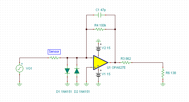

>Dein Strommeßmodul hat zur Strommessung Eingangswiderstände von 138 Ohm.
Wenn Kakadu Recht hat, dann sollte es die Schaltung 100µ_to_10m.PNG im
Anhang schon tun. Ich habe sie so dimensioniert, daß 100µA 10mA ergeben,
um den OPamp nicht all zu stark zu quälen.
Achtung, der Sensor muß in unmittelbarer Nähe zum OPamp angeordnet
werden, um die Streukapazitäten am "-" Eingang zu minimieren.
von Daniel T. (invictus)
Vielen Dank für die Antworten.
Besonderer Dank an Kakadu und Knäckebrot.
Diese Lösung gefällt mir wirklich gut.
Ich habe den Eingangswiderstand meines Modul gemessen. Dazu habe ich
einen Eingang mit einen Ausgang verbunden. Ein konstantes DC Signal mit
200mV erzeugt und einen Strom von 723µA gemessen, was einen
Eingangswiderstand von rund 276Ohm ergibt.
x Ich habe den Widerstand R3 auf 725 Ohm angepasst.
Bin gerade dabei die Sachen bei farnell zu suchen. Jedoch sind die
Dioden 1N4151 nicht mehr verfügbar, kann ich anstelle auch die 1N4148
verwenden?
Desweiteren kann ich den OPA627E durch einen OPA227PAG4 verwenden?!
würde nur 1/10 der Kosten verursachen.
Vielen Dank für eure Hilfe.
Daniel

>verwenden?
Klar. Du kannst auch eine BAV99 verwenden, wenn es SMD sein soll.
Denk dran, daß Glasdioden kein starkes Streulicht abbekommen sollten,
weil sich sonst ihr Sperrwiderstand dramatisch verringern kann.
Wenn dich der höhere "Input Bias" Strom nicht stört, kannst du auch
einen OPA227 verwenden.
Dem guten Prof ist Qualität wichtiger! Nimm den OPamp, der dort am
besten funktioniert und nicht einen der besonders billig ist...
Denk noch mal an die Streukapazität am "-" Eingang des OPamp! Der OPAmp
gehört in unmittelbare Nähe des Sensors. Wenn du abschirmen mußt, dann
achte auf niedrige Streukapazitäten zur Signalmasse.
Außerdem: Der Eingang ist mit den Dioden nur mäßig geschützt. Es ist
unbedingt eine Strombegrenzung in der Quelle nötig. Dein NI-Teil scheint
ja eine Strombegrenzung zu enthalten. Vergewissere dich noch einmal, daß
das stimmt!
Auch gegen ESD ist das Teil mit den viel zu langsamen Dioden nur mäßig
geschützt. Achte also auf Potentialausgleich, bevor du irgend etwas
zusammenstöpselst, gerade jetzt im Winter! Das gilt besonders, wenn du
mit brennbaren Gasen/Flüssigkeiten hantierst!!
von Kakadu (Gast)
Nimm den OPA227 und lege direkt vor +IN und -IN einen Widerstand mit 1k.
Der OPV hat intern schon Schutzdioden und die Widerstände würden im
Fehlerfall den Strom begrenzen.
Eigentlich könnte man den Sinus auch gleichrichten und unipolar weiter
verarbeiten. Im Grunde interessiert doch nur der Spitzenwert, wenn ich
es richtig verstehe.
ich hab mir gerade die Komponten (beide OPAs) bestellt, inklusive Sockel
für den OPV. Ich hoffe die Lieferung trifft in den nächsten Tagen ein.
@Kakadu, ich verwende für meine Auswertungen die RMS Werte des
Signalverlaufs. Zur Zeit lese ich das Sinus Signal ein und berechne mit
Matlab die RMS Werte.
@Knäckebrot: Der Analoge Ausgang kann maximal 1mA liefern, sollte also
kein Problem darstellen.
Danke!!
Daniel

von Knäckebrot (Gast)
Dann würde ich an meiner Schaltung nichts ändern.
