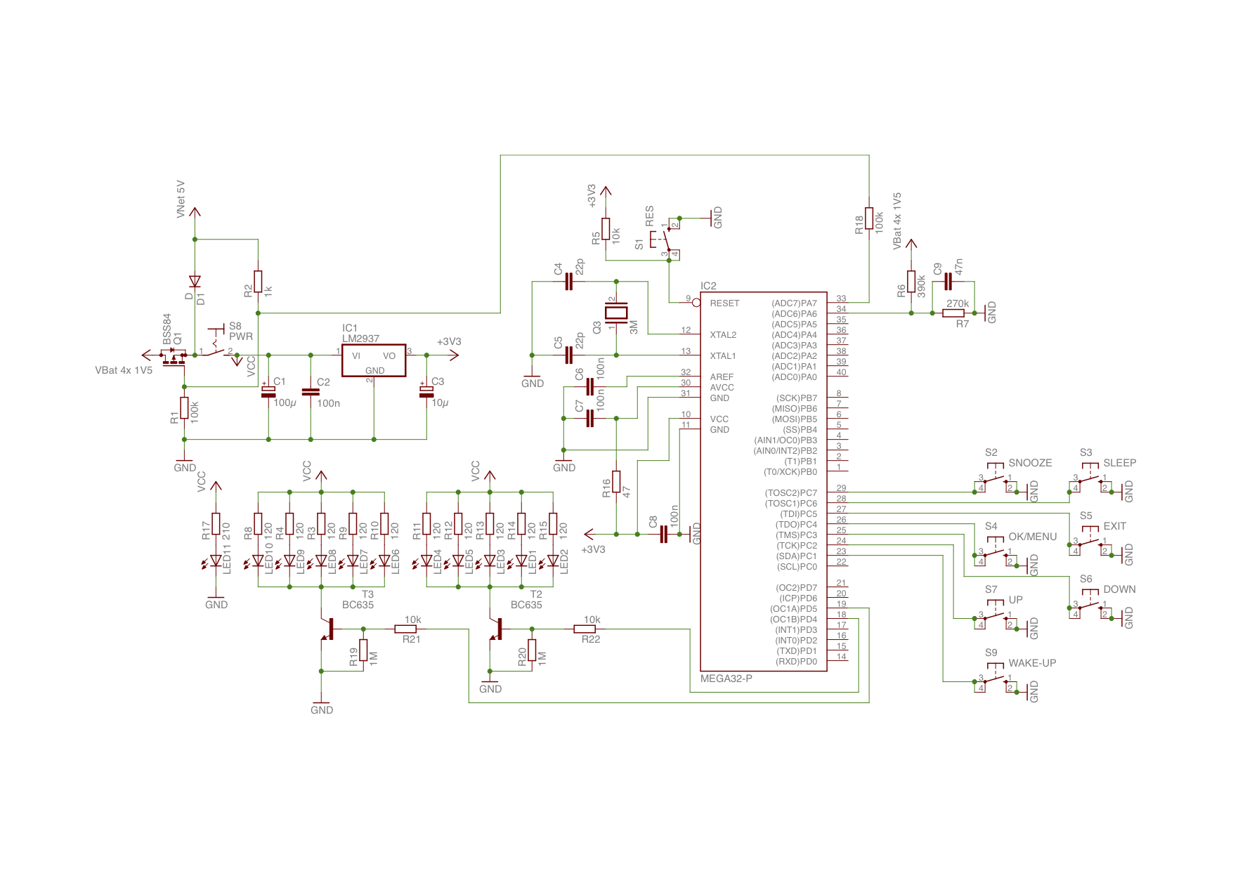

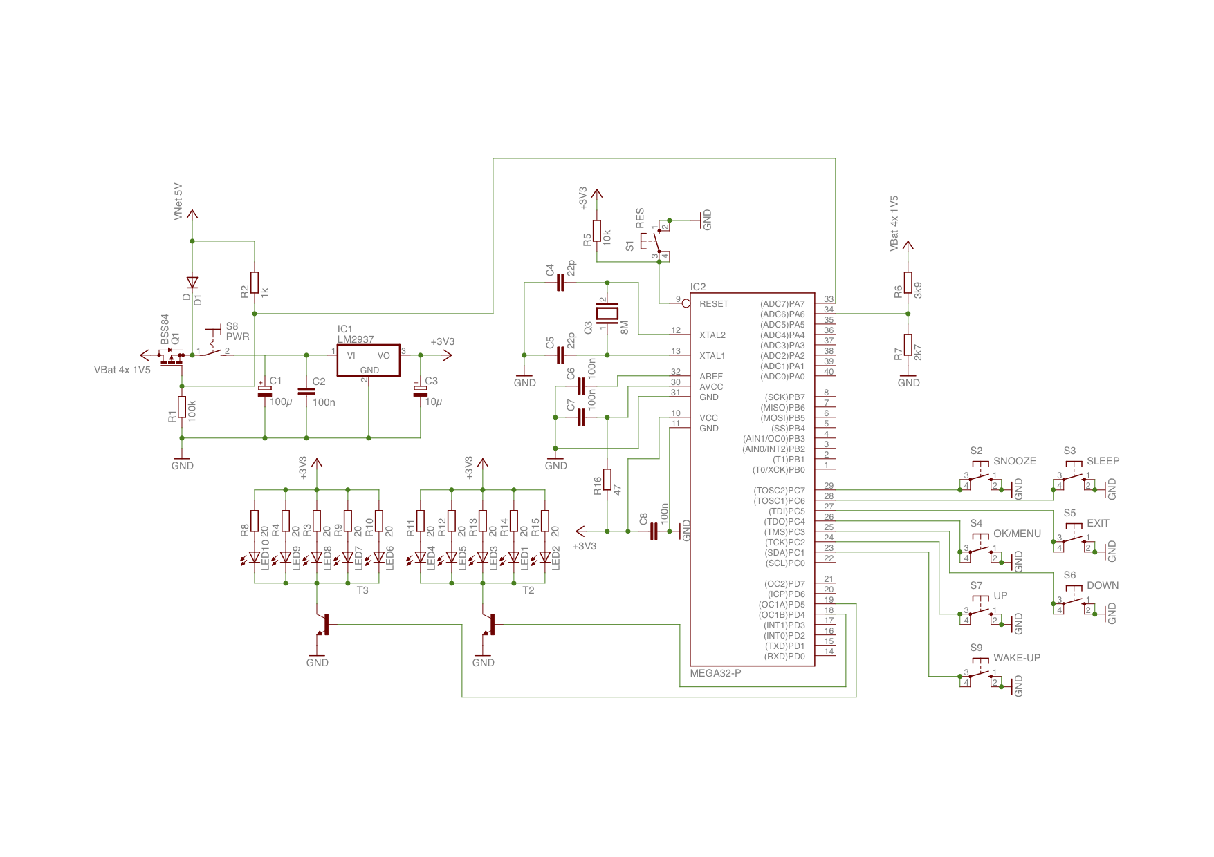

Hiho,
ich habe mich heute Abend mal dran gesetzt und einen Schaltplan für
meinen kleinen Wecker gebastelt (zumindest zum Teil).
Da ich nun ein doch recht großer Noob bin was sowas wie elektrische
Schaltungen bin, möchte ich euch bitten euch mal den Schaltplan
anzuschauen und mich zu Ohrfeigen wenn das so nicht geht bzw. da Fehler
drinne sind (soll halt nach möglichkeit auch lange funktionieren).
Hier mal eine Liste mit verwendeten Bauteilen samt Datenblätterlinks:
- Q1 (BSS84): http://i2c2p.twibright.com/datasheet/BSS84.pdf
- IC1 (LM2937): http://www.national.com/ds/LM/LM2937-2.5.pdf
- IC2 (AtMega32L):
http://www.atmel.com/dyn/resources/prod_documents/doc2503.pdf
LED1 - LED10 sind blaue 3mm LEDs von Reichelt.
Was ich bei den Transistoren T1 - T3 einsetzen muss weiss ich leider
nicht.
Zur Spannungsversorgung:
Gedacht ist es so, dass ich den Wecker sowohl mit 3 1,5V AA Batterien
oder mit einer externen Stromquelle mit 5V betreiben kann (dabei sind
500mA maximum - wegen USB). Dazu habe ich die Schaltung um Q1 aus
Beitrag "Re: Spannungsumschaltung für MC" übernommen. Das
einzige was neu ist, ist der Abzweig zu Pin 33 am AtMega (PA7). Der
dient nur dazu festzustellen, ob der Wecker momentan mit Batterie oder
externer Stromquelle läuft.
Da das Display was ich verwenden möchte auf 3,3V ausgelegt ist, sollte
am Ende der Stromversorgung auch entsprechend 3,3V rauskommen. Deshalb
auch der AtMega32L.
Schaltung um T1:
Die Schaltung um T1 dient dazu den Zustand der Batterien zu erfassen (um
eine entsprechende Anzeige auf dem Display zu basteln). Da weiss ich
grad aber überhaupt nicht ob das so wie geplant funktioniert (was
passiert bspw. wenn die Spannung an AREF unter 3,3V droppt?)
Schaltungen um T2/T3 und den LEDs:
Die Schaltungen um T2 und T3 sollen dazu dienen die LEDs mit möglichst
gleichen Strom anzutreiben, damit diese nicht zu dunkel werden. Wobei
sich mir da die Frage stellt ob das mit dem Transistoren so passt oder
ob es da bessere Schaltungen gibt die konstanter funktionieren.
Weitere Planungen in der Schaltung:
- Auslesen eines DCF77 Empfängers
- Ansteuern eines DOGL128-6 Displays
- Tonausgabe über einen Amplifier
Die ganze Schaltung sollte auf maximale Haltbarkeit der einzelnen
Komponenten ausgelegt sein (da ich den Wecker auch im realen Leben
einsetzen möchte ^^).
Bitte helft mir und schaut über die Schaltung drüber ob das so alles
passt (vorallem die Werte der Bauelemente).
Danke schonmal und Gruß
Saij
von S. M. (lichtmensch)
Deine Led'S haben keine Wiederstände ?
Basis wiederstände für die Transistoren ?

von Micha H. (mlh) Benutzerseite
Die Schaltung um T1 wird nicht funktionieren. Auch die anderen
Transistoren sind falsch beschaltet, Du solltest Dich nochmal gründlich
mit den Grundschaltungen vertraut machen, siehe Transistor. Deine
schicken blauen LEDs werden so nicht leuchten. Resettaster für eine Uhr?
Wer´s braucht...

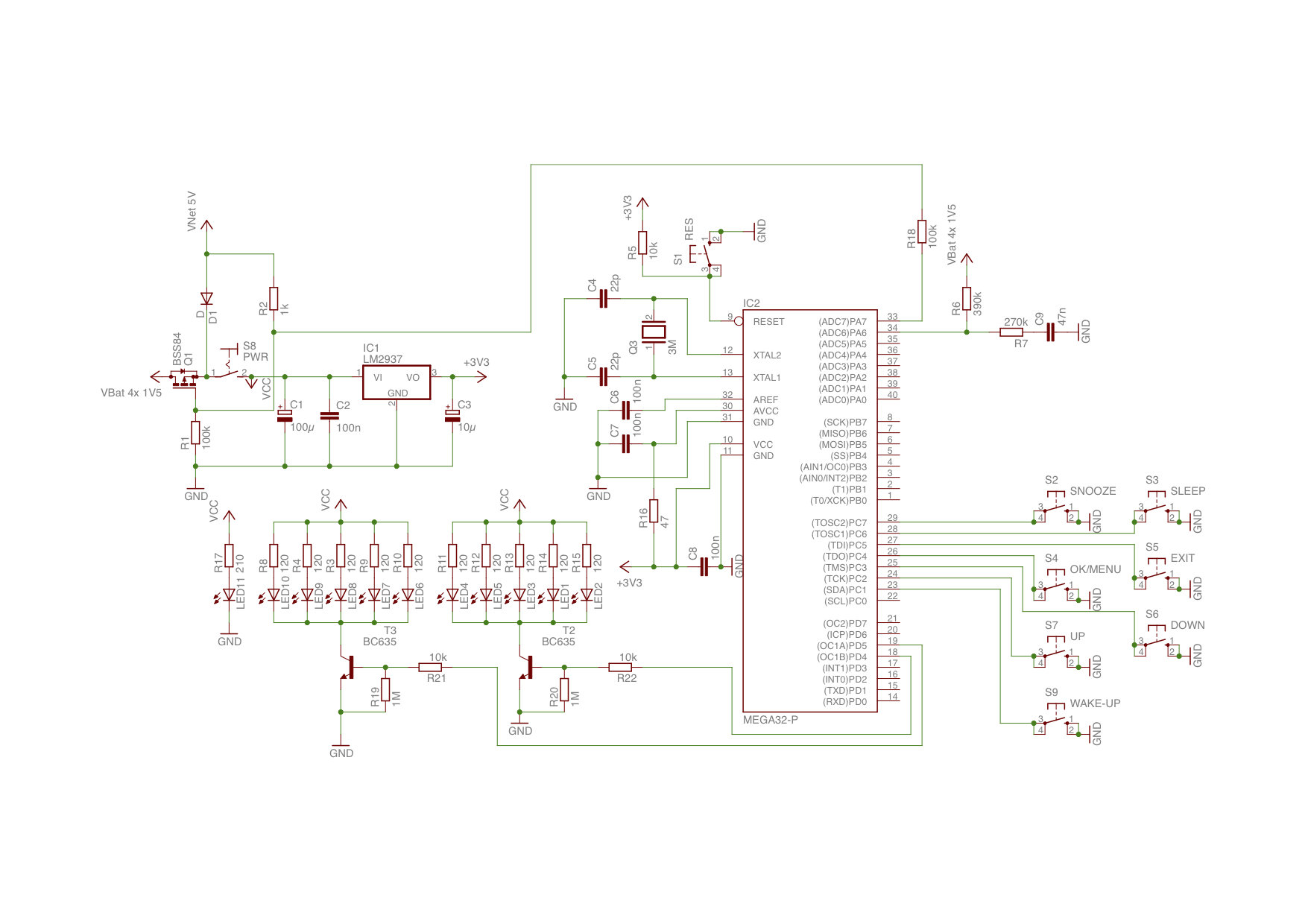

von Christoph F. (saij)
So hab nochmal was an dem Schaltplan geändert.
Folgendes wurde geändert:
- AREF am µC wurde von extern auf intern 2,56V gestellt
- LEDs haben nun einen Vorwiderstand schäm
- LEDs hängen nun am Collector der Transistoren und nicht mehr am
Emitter
- Schalter S8 wurde nach vorne verschoben
- Zum Messen der Batteriespannung wurde nun ein Spannungsteiler an Pin
34 des µC angeschlossen. Da bin ich mir aber nicht so ganz sicher ob der
Spannungsteiler so funktioniert (hab mir zwar im Netz ein paar Formeln
geholt aber ich bin mir bei sowas nie wirklich sicher ^^)
Bleibt aber immer noch die Frage ob ich die Schaltungen gerade im Bezug
auf Q1 und IC1 so richtig gedacht habe. Vorallem für die Werte der
einzelnen Bauelemente.
Was ich auch noch nicht weiss: inwiefern verändert sich die Leuchtkraft
der Leuchtdioden LED1 - LED10 wenn die Batterie nachlässt - und wie kann
ich dem entgegen wirken?
Saij
Das sieht schon deutlich besser aus mit der LED-Ansteuerung. Solange die
Batteriespannung größer als 3,3V + Abfall am Regler + Abfall an Q1 ist,
werden die gleichmäßig hell leuchten.
Der Spannungsteiler ist passend dimensioniert, nur bei fabrikfrischen
Zellen ist der ADC am oberen Anschlag, aber das gibt sich nach kurzem
Betrieb ;-)
Mit Q1 möchtest Du eine Schottkydiode ersetzen, um den Spannungsabfall
zu minimieren nehme ich an?
Ich persönlich würde die LEDs direkt an die Batterieversorgung hängen,
eine Helligkeitssteuerung (oder Regelung) bei fallender Spannung wäre
einfach per PWM zu erreichen. Aber Deine Variante ist schon korrekt so.
Edit: Der Spannungsteiler ist korrekt, der ADC wird in jedem Fall im
Arbeitsbereich angesteuert. Ich hatte versehentlich mit 4 Zellen
gerechnet.

von MaWin (Gast)
Ob es so klug ist, über R2 1k 5V an PA7 zu legen, wenn der uC nur mit
3.3V versorgt wird ?
Das ergibt doch einen recht heftigen Strom über die
Eingangsschutzdioden. 100k in Reihe zu PA7 wären nicht blöd.
Ob blaue LEDs mit einem Spannungsbedarf von 3 bis 4 V wirklich
angemessen leuchten werden, wenn sie über einen Transistor an 3.3V
geschaltet werden ?
3.3V sind rein rechtlich gesehen viel zu wenig für blaue LEDs.
Ob man wirklich bei R6 und R7 Werte von 2k7 und 3k9 braucht und damit
die Batterie belastet an statt es mit 27k und 39k zu probieren,
möglichst noch gefiltert mit 47nF gegen Masse, dann tuns auch 270k und
390k.
Ob ein 8MHz uC und ein 25mA Display und 10 LEDs eine kluge Wahl sind
wenn man eine Schaltung auch per Batterie betreiben will? Normal sind
32.768kHz auch genug für eine Uhr, und man nimmt üblicherweise keine
Graphik-LCDs für eine dröge Uhrzeit. Zumindest sollte man sie von der
Versorgung abklemmen können, wenn statt 5V nur die Batterie zur
Verfügung steht.

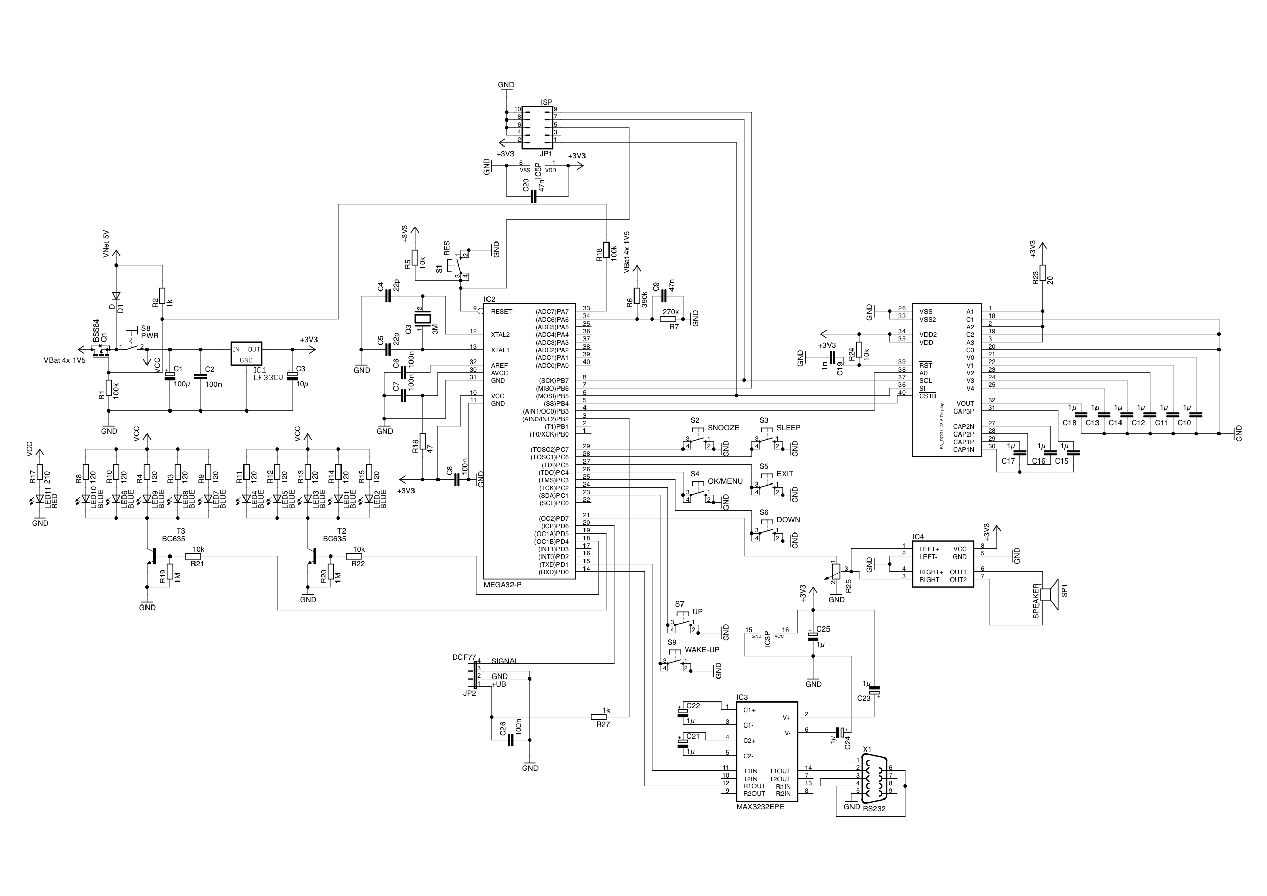

DCF77 kommt noch dazu. Hab den nur noch nicht eingebaut weil ich erstmal
nachfragen wollte ob der Rest (momentan die größere Unbekannte) so
funktioniert. Aber ich denk mal das ich den heut abend noch dazu malen
werde (genau wie Display und vlt. auch Amplifier für den Weckton)
Saij

Und nochmal angepasst ^^
- LEDs direkt vor IC1 geschaltet
- LED Vorwiderstände von 20 Ohm auf 120 Ohm gesetzt (wegen max. 6V bei
Batteriebetrieb) - 20mA Strom
- LED11 als "Es läuft" LED eingebaut (Rote LED)
- R18 mit 100k eingefügt
- R6 und R7 angepasst und C9 eingefügt
- Quarz auf 3MHz gesetzt
- Widerstände R19 und R20 eingebaut ("Offene Basis bei Reset" =>
http://www.mikrocontroller.net/articles/Basiswiderstand)
- Widerstände R21 und R22 eingebaut als Basiswiderstände (passen da die
Werte?)
Die LED Gruppen müssten mit OC1A und OC1B ja eigentlich schon an einem
PWM hängen.
Danke auf alle Fälle für eure wertvollen Tipps und Hinweise.
Saij
Christoph Friedrich schrieb:
> Es sollte schon mit 4 Zellen gerechnet werden
Habs auch erst später gesehen daß Du die Spannung verändert hast. In dem
Fall gilt das zuerst gesagte. Damit kannst Du Q1 durch eine Diode
ersetzen, der geringe zusätzliche Spannungsabfall stört nicht, die
Schaltung vereinfacht sich.
C9 ist falsch, der muß parallel zu R7.
schon korrigiert - danke
> Betrieb ;-)
Weiter oben (unteres Zitat) hattest du geschrieben, das der ADC am
oberen Anschlag ist. Geht das ohne das der ADC dabei kaputt geht? Oder
sollte ich lieber den Spannungsteiler etwas anders dimensionieren damit
es besser passt.
Und wegen Q1:
Q1 dient dazu die Batterie nicht zu belasten wenn VNet angeschlossen
ist. Wenn ich das mit 2 Dioden löse wird die Schaltung zwar einfacher,
aber mir wurde gesagt, dass dann die Versorgung mit der größeren
Spannung genutzt wird (in dem Fall von frischen Batterien dann immer die
Batterien da ja 4x 1,5V > 5V). Von daher würde ich Q1 gerne lassen, es
sei denn es ergeben sich noch weit mehr Vorteile als einfachere
Schaltung wenn ich das ganze mit 2 Dioden löse.
Saij
> ADC am oberen Anschlag ist. Geht das ohne das der ADC dabei kaputt geht?
Das geht, zum einen ist die resultierende Spannung kleiner als die
Versorgungsspannung, zum anderen kann durch den hochohmigen Teiler auch
kein schädlicher Strom fließen.
Besser wäre es freilich wenn Du den Arbeitsbereich voll ausnutzt, das
macht auch das Anpassen des LED-Stroms anhand der gemessenen Spannung
einfacher.
> Und wegen Q1:
Natürlich hast Du Recht. Ich sollte nicht nebenbei, mit den Gedanken
ganz woanders, schreiben.
Trotzdem würde ich die Schaltung um Q1 mal auf dem Steckbrett testen,
bin mir jetzt nicht sicher ob das wie gewünscht funktioniert.
> einfacher.
Wie könnte ich denn den Arbeitsbereich noch besser ausnutzen?
Die AREF Spannung liegt ja intern bei 2,56V und ich versuche mit dem
Spannungsteiler die 6V runter auf 2,56V zu schrauben (was aber wegen E12
nicht geht und ich so nur auf ca. 2,4V/2,5V komme)
Saij
Fabrikneue Alkali-Mangan-Zellen haben ca. 1,65V -> 6,6V. Mit Deinem
Teiler ergibt das 2,7V für den ADC, also etwas zuviel. Du kannst nur
Zellenspannungen < 1,56V messen. Im Grunde ist das Haarspalterei wegen
der paar mV und auch die Toleranz der Widerstände ist schon in dieser
Größenordnung, ich wollte Dich nur drauf hinweisen.
Wenn Du es trotzdem ändern willst, aber keine E24 oder noch genauere
Widerstände kaufen willst, hilft ausmessen und/oder
Serien-/Parallelschaltung von Widerständen, um auf passende Werte zu
kommen.
Dann danke ich dir für diesen Hinweis.
Wenn die paar mV keine Probleme machen (beim Messen oder am ADC) dann
lass ich das so ^^
Saij
Hab nochmal n bissel gezeichnet und bin nun fertig mit dem Schaltplan.
Könntet ihr bitte nochmal drüberschauen? Gerade die Werte von
Kondensatoren und Widerständen wären mir wichtig, da ich mit eben
welchen noch einige Probleme habe.
Saij
OK doch was vergessen - den DCF77
Hier der jetzt endgültig fertige Schaltplan ^
Und nochmals ein Update ^^
Hab noch einige Tipps in Bezug auf den DCF77 und dem 4050 am ISP
umgesetzt.
Saij
von HildeK (Gast)
Der BC635 wird keine 100mA treiben können, wenn du ihm nur bestenfalls
250µA Basisstrom zugestehst. Als Basisvorwiderstand wären eher 470 Ohm
als Obergrenze zu sehen.
