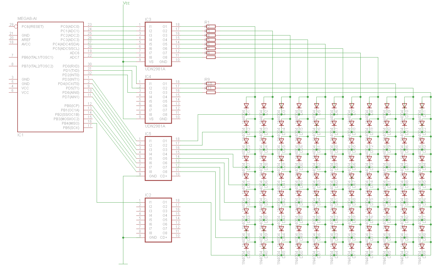

das hier soll mein erstes Elektronik-Projekt werden: Ich will eine
Wort-Uhr bauen (so ähmlich wie hier:
http://www.youtube.com/watch?v=op7XkYUkCz4 )
Denke das ist gut als Einstieg, da das Hauptproblem nur die Ansteuerung
der LED-Matrix ist. Als Mikrocontroller nehme ich einen ATmega8.
Im Anhang mal der Schaltplan, den ich mir überlegt habe. Bin mir
irgendwie noch nicht ganz so sicher ob das alles hinhaut. Habe zwar im
Studium schon etwas Elektrotechnik gehabt, konnte es aber noch nie
wirklich anwenden.
Da ich weniger Zeilen, als Spalten habe, will ich die Zeilen
multiplexen, um die Pulsströme für die LED's niedrig zu halten.
Da ich keine Low-Current-LEDs verwenden will habe ich eine extra
Spanungsversorgung eingeplant. Habe hier irgendwo gelesen, dass man um
gegen Vcc zu schalten einen UDN2981 benutzen kann, und um gegen Masse zu
schalten einen ULN2803.
Ich denke aus dem Schaltplan ist alles ersichtlich.
Kommt die Spannung an den VS-Eingang vom UDN? Was anderes konnte ich mir
jetzt nicht vorstellen, bin mir da aber irgendwie noch unsicher.
Also immer her mit Verbesserungsvorschlägen :)
Vielen Dank!

von Benjamin R. (chillchamp)
@Spess: Ah nicht übel. Ist ja hammergroß der Thread...Wenn ich mir das
so Durchlese ist die Spannungsversorgung wohl doch etwas kompizierter
als ich mir vorgestellt habe...
@Thomase: LED blinken klappt schon ;) Habe mir so ein Experimentierboad
mit uC zusammengelötet. Wenn man so will war das eigentlich mein
Einstieg.
Das mit der LED Matrix hast du falsch verstanden. Über jede LED-kommt
später eine Buchstabenschablone rüber. So das die Uhrzeit dann in Form
von Wörtern angezeigt wird (siehe Video).

Kann mir jemand sagen ob mein Schaltplan eine grundlegende Schwäche hat?
Wollte erstmal alles so simpel wie möglich halten und es zunächst
hinbekommen jede einzelne LED anzusteuern.
Beim UDN2981A muss auch GND angeschlossen werden, damit er funktioniert.
Je nachdem, wieviel Strom die LEDs brauchen und welche Farbe sie haben,
kann es sein, dass die Summe der Sättigungsspannungen der Treiber und
der Flussspannung der LEDs zu dicht bei der Versorgungsspannung (5V)
liegt, so dass die LEDs nicht mehr richtig leuchten.
Ansonsten: Der Mega8 bekommt keinen Strom, und die 1N4004 leuchten bei
dem Strom, den die UDNs und ULNs liefern (max. 500mA), noch nicht ;-)
Vielen Dank!
Welchen LED Typ ich nehme habe ich mir noch nicht überlegt. Ich habe
Zufällig  die 1N4004 genommen, damit das Symbol stimmt :) Ist mein
erster Schaltplan mit Eagle.
Bevor ich mir die LED's kaufe werde ich das mal durchrechnen.
Die Stromversorgung vom uC werde ich wohl 1:1 so machen wie auf meinem
Experimentierboard (AVR Lehrbuch, Roland Walter) dann sollte das
klappen!
von Sven (Gast)
Der Schaltplan hat einige Schwächen. ;-)
Die UDN brauchen einen Anschluss an GND. Für die ULN kannst Du auch
ULN2804 verwenden, da Du kaum die 500mA Ausgangsstrom brauchst, spart
Treiberstrom.
Der Atmega natürlich ordentliche Spannungsversorgung,
Abblockkondensatoren, Quarz wenn kein interner Takt.
Als Zeitgeber würd ich nicht den Atmega verwenden, sondern einen DS1307
mit 32kHz Quarz nehmen. Der wird über I2C angeschlossen, Schaltung wie
im Datenblatt mit Pufferbatterie. Dann läuft die Zeit weiter, wenn kein
Strom da ist.
Ausserdem 2 Tasten vorsehen, um die Uhr stellen zu können. Und natürlich
die Programmierschnittstelle an MISO, MOSI, SCK und Reset.
Merkst Du was? Du brauchst nen größeren Controller, weil nicht genug
Pins. Nimm nen Atmega16.
Und vergiss es, wenn jetzt jemand mit Charlieplexing kommt. Das würde
zwar gehen, aber der Mehraufwand beim Routen und Verdrahten rechtfertigt
nicht die paar Cent Einsparung am Controller.
