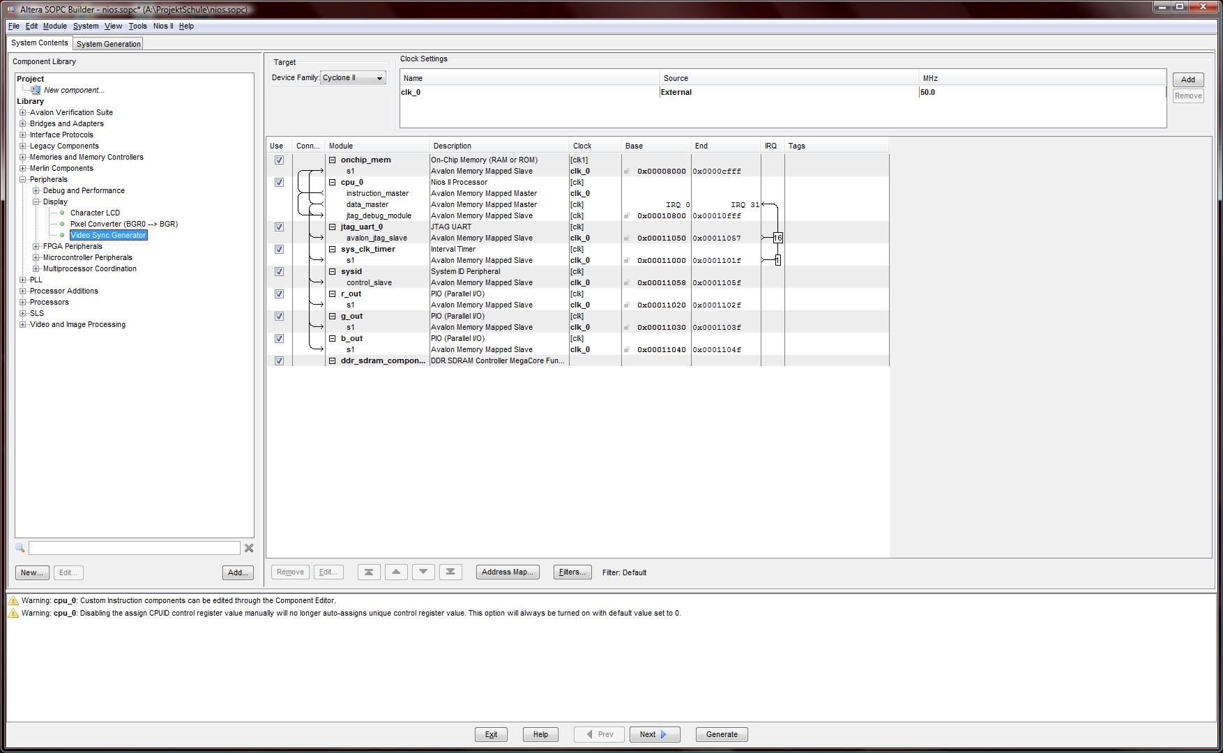

Hallo zusammen, Ich habe nun mit dem Projekt begonnen und habe mal eine Frage. Beim FPGA will ich einen NIOS II generieren für die Display-Ansteuerung. der SOPC-Builder hat einen "Video Sync Generator". Jedoch schaffe ich es nicht,diesen zu integrieren und richtig anzuschliessen. Weiss jemand was es da sonst noch alles dazu braucht, oder wie ich den anschliessen muss? Gruss Dexter

dann zeigt doch mal wie dein Projekt bis jetzt aussieht ( Schaltplan, Konzept, usw. ). Aus dem Nios schliesse ich mal ein Altera FPGA. Soll der Nios den Atmel ersetzen ? Gruß, dasrotemopped.
Ja der AVR wird mit einem FPGA von Altera (Cyclon II) ersetzte. Konkret vorerst mal mit dem Demoboard DE1. Da ja zuerst alles eingerichtet werden muss hab ich noch nicht so viel das ich zeigen kann.;) Als erstes möchte ich einfach mal das Display synchronisieren und ein festes bild aus dem Speicher ausgeben. Dann kann weiter gearbeitet werden. Display: http://www.mikrocontroller.net/attachment/50452/ET057007DHU.pdf
#2146228
Ah ja, dann ist aus dem Hardwareprojekt ein reines FPGA Software Projekt geworden. Das Demoboard sieht ganz vernünftig aus, hat ja schon alles onboard für ein uC Softcore System mit VGA Ausgang. Von der Quartus Software habe ich zu wenig Ahnung als das ich da Tips geben könnte. Gruß, dasrotemopped.
Ja in einem ersten Schritt wird das ganze mal mit dem Demoboard gelöst. Später dann noch die Hardware selbst nachgebildet.
Display wird übrigens nicht über den VGA-Anschluss angesteuert sondern über normale Pins die ohne Zwischenstufe.
