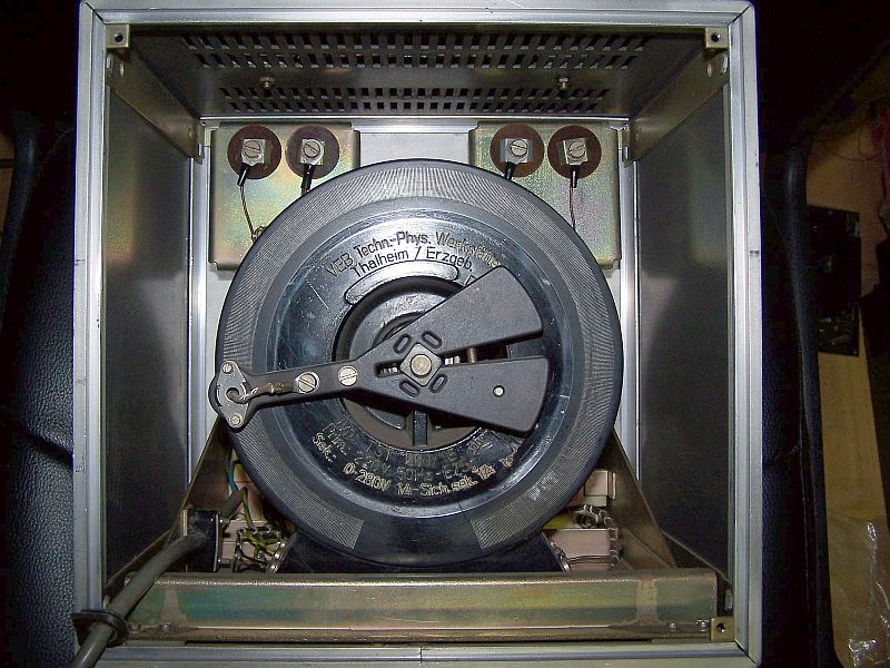

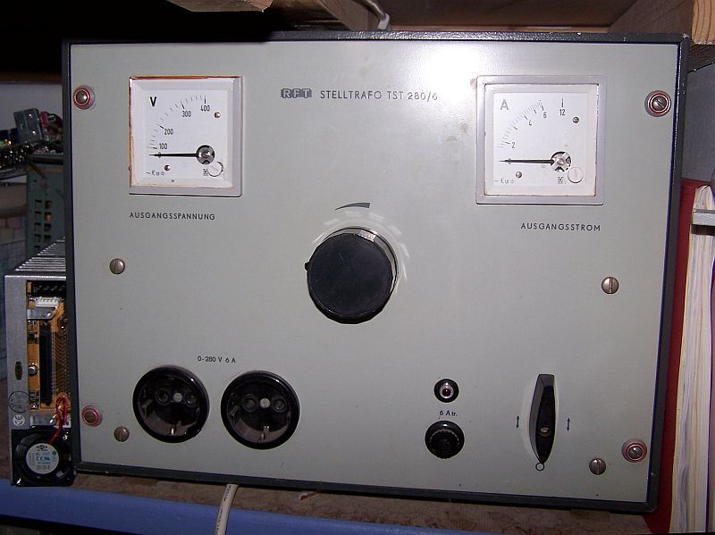

> Hmm. ich kann mich irren, doch ich glaube ganz fest, dass meine beiden > Regeltrenntrafos von Statron sind. Hast du das lesen verlernt? Solche Geräte wurden auch in dem TPW Thalheim gebaut. Die Fa. gibt es sogar noch. http://www.thalheimer-trafowerke.com/home.htm http://www.thalheimer-trafowerke.com/pdf/ess.pdf http://www.thalheimer-trafowerke.com/pdf/ttw_ets-tse.pdf
#2117245
Michael_ schrieb: > http://www.thalheimer-trafowerke.com/pdf/ttw_ets-tse.pdf Trenn-Stelltrafos haben anscheinend wohl doch einige konstruktive Probleme. Denn sonst würde man wohl nicht immer wieder diese Kombinationen aus getrennten Trenn- und Stelltrafos anbieten. Vielleicht liegt es daran, das die mir bekannten reinen Stelltrafos eine nur einlagige Wicklung haben. Für Trenn-Stelltrafos braucht man aber mindestens zwei Lagen. Gruss Harald PS: Ist es in diesem Forum eigentlich möglich und üblich, innerhalb eines Threads den Betreff zu ändern, wenn die Diskussion "aus dem Ruder" läuft?

Michael_ schrieb: > Hast du das lesen verlernt? Solche Geräte wurden auch in dem TPW > Thalheim gebaut. Die Fa. gibt es sogar noch. Nö, kann lesen, Du auch? Ich hatte geschrieben "ich glaube..." Warum glaube ich wohl? Weil ich derzeit gute 60km von den Dingern entfernt in meinem Büro sitze. Ich verspreche hoch und heilig, wenn ich des nachtens nachhause komme, schaue ich nach! Die sind auf jeden Fall DDR, ob nun Thalheim oder Statron (Fürstenwalde) werde ich dann sehen. Sven W. schrieb: > Ähm jo, machst mal die Äuglein auf wennst mal nen Grundig RT5 ö.ä. > > aufschraubst, dann wirst prinzipiell sowas zu sehen bekommen.;) > > (btw: ich schrieb hier nur vom Aussehen, nicht von der Funktion) Wenn Du das so meintest ("prinzipiell") dann sach ick mal: Jou, das gleiche Prinzip. Bei dem von Dir genannten "Drahtpotentiometer" hatte ich irgendwie das Verbraten von Leistung im Kopf. Und Ja, ich habe schon einige dieser Regeltrafos gesehen und sogar noch nackte in der Werkstatt liegen. Sowohl als Trenntrafo, als auch nicht getrennte. Spartrafos im engeren Wortsinn sind wohl nur die nicht getrennten. Die getrennten sehen zwar optisch genauso aus, doch bei denen ist die Sekundärwicklung halt nach jeder Windung rausgeführt und wird vom Schleifer "angezapft". Old-Papa
