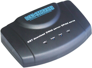

von GuidoL (Gast)
Schau doch mal auf
http://code.google.com/p/snake-os/
Das dortige SnakeOS kann man auf in HongKong (per Bucht) guenstige
Mini-Server (ca 30EUR) bringen (Modelle WLX 652 und NS-K330).
Die laufen unter einer CPU vom Typ str8132.
Neben SnakeOS, dass einige fuer die kleine Hardware erstaunliche Dienste
leisten kann (mit den 32Mb Ram und 200Mhz kann man SMB, FTP, TELNET,
DDNS, SFTP/SSH, Transmission (BitTorrent), WebServer und per USB auch
SwapFile).
Es gibt auch ein debian-chroot.
Aufpassen das WLX652R hat eine andere CPU (auch das WLX651 hat eine
andere) =RDC anstatt STR
Im Geraet ist 2x USB 2.0 und einmal 100MBit Ethernet.
Das ganze wird mit 5V Netzteil betrieben (>500mAh = 2A)
