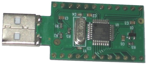

Messaufgaben gibt es ja immer wieder mal. Profi-Geräte mit GPIB-Schnittstellen sind teilweise günstig, wenn sie sehr alt sind. Es droht jedoch das Aus wenn dies oder das den Geist aufgeben sollte. Zudem sind die Geräte groß, die guten GPIB-Adapter teuer und die vielpoligen Kabel steif. Eine Alternative kann sein selber was zu bauen. Es ist ja kein Hexenwerk eine kleine Platine zu nehmen, einen FTDI draufzumachen, ggf. einen Isolator und einen DCDC zur Trennung, einen AVR und ggf. einen externen ADC oder DAC mit einer simplen Beschaltung für verschiedene Spannungsbereiche. Eine Referenz könnte noch drauf für mehr Genauigkeit wo nötig. Über ein USB-Hub sind viele solche Platinchen von einer USB-Buchse am Laptop/PC aus nutzbar. Statt Gehäuse könnte man einen Schrumpfschlauch draufmachen und als Schirmung auf den Schlauch ein Geflecht und darüber einen weiteren Schlauch. Verfälschungen durch Masseschleifen wären so weg. Flexibel ist das, weil man auch an Shunts messen könnte mit Hilfe eines low offset Op-Amp. Es würde reichen Rohdaten zu senden, die im PC erst aufbereitet werden. Rasche Datenraten würden so möglich. Statt eines Messdatenerfassungssystems mit langen Leitungen vom ADC zum Messort hätte man mehrere kleinere Teile mit kurzen Leitungen zum Messort.
#2209018
Und jetzt ?
Bernd N schrieb: > Und jetzt ? nun überlege ich ob es Sinn macht so was zu bauen. Mir persönlich hat das was ich zu diesem Thema auf der Seite http://guenther-fromhagen.homepage.t-online.de/USB_Messplatz_HAM_RADIO_2009.pdf gefunden habe gut gefallen. Vielleicht will ja jemand dazu etwas Produktives sagen. Wenn man Rohdaten schickt wären jeweils 2 byte nötig. Bei 115kbd wären das um die 5000 Messungen pro Sekunde maximal. Wobei auch die doppelte Rate ja noch gehen müsste. Oder gibts da Probleme? Wo liegt da überhaupt die Grenze? Bei meinem Digitus-USB-Seriell-Converter steht was von mehr als 1Mbps.

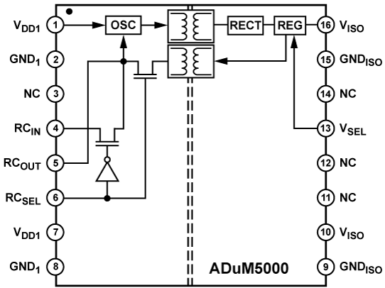

Wie sinnvoll sind eigentlich diese Teile: ADuM5240/5241/5242: Datenbustrenner mit integriertem DCDC-Converter
Es kämen ansonsten (bei extra DCDC) in Frage ADUM1201 oder von TI ISO7221 oder eben 2 Optokoppler.

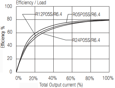

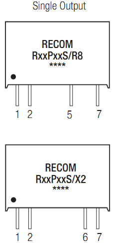

Von Recom gibt es: RY-0509S 5V in, 9V out 111mA 56-62% Wirkungsgrad. Leider ist der Verlust recht groß. Insbesondere dann, wenn man die 9V out mit einem LDO dann in saubere 5V wandelt für ADC und uC. RY-xx05S 5V in 5V out 200mA 58-60% Wirkungsgrad. Hier liegt der Verlust geringer, weil kein LDO die 5V ausregelt. Ein LDO auf 4.5V wäre denkbar, falls nötig.

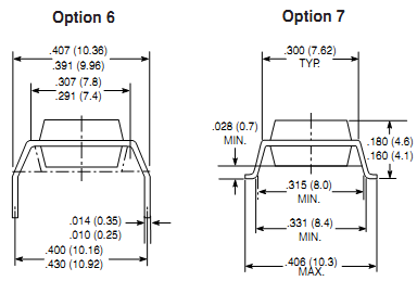

Spannend finde ich bei den Kopplern die Frage, was man isolieren möchte. Mal schnell eine Brummschleife unterbinden oder paar Volt Potentialdifferenz beim Messen geht ja noch. Soll damit in 230V-Geräten gemessen werden, fallen viele Koppler schon mal weg, weil sie für die notwenige Isolationsspannung nicht ausgelegt sind. Ausserdem müssen Mindestabstände eingehalten werde, und da wird es teilweise mit Kriechstrecken auf der Leiterplatte eng.
Timm Thaler schrieb: > Spannend finde ich bei den Kopplern die Frage, was man isolieren möchte. > > Mal schnell eine Brummschleife unterbinden oder paar Volt > Potentialdifferenz beim Messen geht ja noch. > > Soll damit in 230V-Geräten gemessen werden, fallen viele Koppler schon > mal weg, weil sie für die notwenige Isolationsspannung nicht ausgelegt > sind. Ausserdem müssen Mindestabstände eingehalten werde, und da wird es > teilweise mit Kriechstrecken auf der Leiterplatte eng. Schon mal was von einem U-Teiler gehört??? kostet im selber bau keine 10 € und bei richtigen Toleranz der R Äuserst genau. Hab hier einen 60 dB U-Teiler im Werkzeugkasten liegen.

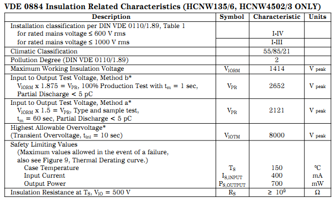

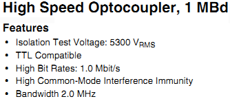

Ja, bei den ADUMs geht das, aber bei vielen anderen eben nicht. Und es wird auch im (semi)professionellen Bereich falsch gemacht. Wenn ich da an manche Layouts oder Schaltungen bei ELV denke... Und die sollten es eigentlich besser wissen. Zum Beispiel der RS232-Opto-Isolator: http://www.elv-downloads.de/service/manuals/RS232/RS232OI_KM_G_991115.pdf Da steht Isolationsspannung: 1000 V. Beide Seiten werden aber über 2 Sekundärwicklungen eines Trafos versorgt. Anfrage bei Gerth ergab, das geht natürlich nicht, weil die Spannungsfestigkeit des Trafos nur zwischen Primär und Sekundär gilt, nicht zwischen den beiden Sekundärwicklungen. Es hätten 2 Trafos verwendet werden müssen. Hättest Du darauf geachtet?
Timm Thaler schrieb: > Der 6N136 hat üblicherweise 7,6 mm Pinabstand zwischen Eingang und > Ausgang. Da bin ich aber gespannt, wie Du damit 8 mm Isolationsabstand > hinbekommst. Danke für den Hinweis. > Schlitze fräsen oder Beinchen auseinanderbiegen geht sicher, aber das > macht nicht jeder. Deswegen mach ich drauf aufmerksam. Schlitze fräsen bedeutet Aufwand. > Bei SMD wird das dann noch interessanter. Da gibt es meines Wissens brauchbare Bauformen.

Matthias W. schrieb: > Der Typ P2IU-057R2ELF hat 5V in (20mA Leerlauf) 75mA out 7.2V out 35mA > out 66% Wirkungsgrad 100uF. Es gibt die Teile auch in DIP-8 unter der > Bezeichnung P2KU. Auch die doppelte Leistung ist zu bekommen - im selben > Gehäuse. 8mm Isolationsabstand haben die nicht.

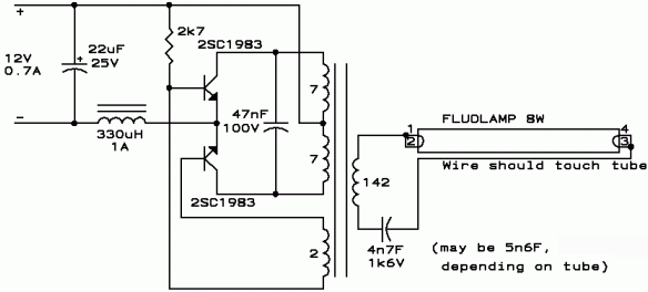

Resonante Wandler kann man gff. auch sehr einfach aufbauen. Bekannt ist z.B. der Royer Converter wie man ihn z.B. für die Kaltkathodenlampen in Scannern oder LCD Schirmen findet. Da braucht man aber einen Trafo mit wenigstens einem Mittelabgriff, besser noch zusätzlich eine Hilfswicklung. Für relativ kleine Leistung kann man aber auch eine einfache Oszillatorschaltung wie einen Colpits Oszillator nehmen. Dabei kann auch bei einem 1:1 Trafo die Ausgangspannung etwa höher als die Eingangsspannung sein. Die genannten 2500 V Testspannung sind für deutlich größere Drosseln. Hier wäre wohl eher so etwas mit vielleicht 20 mm Durchmesser. Für den Hersteller TALEMA habe ich da 1500 V als Testspannung gefunden - wohl etwas wenig, auch wenn das natürlich nicht heißt, das die Isolierung nicht doch besser ist.
Bei http://www.csd-electronics.de/de/index.htm kostet übrigens der ENC28J60/SP-Baustein - ein Ethernet-Controller mit 28 Beinen 2.79 EUR und damit genau so viel wie der FT232RL. Somit könnte man überlegen statt USB Ethernet zu nehmen. Wäre dann nicht das Isolationsproblem gelöst? Nur wie kommt dann die Stromversorgung zustande? Vielleicht doch keine so gute Idee auch an diese Ethernet-Bausteine zu denken? Keine automatische Erkennung dann? Schwieriger anzusprechen?
Ulrich schrieb: > Resonante Wandler kann man gff. auch sehr einfach aufbauen. Es gibt diese einfachen Schwingschaltungen in Einwegkameras zum Aufladen des Blitzes. Da ist oft ja nur ein Transistor da, der an einem kleinen Trafo hängt, dessen Sekundärwicklung dann die hohe Spannung macht. In diese Richtung geht dies: http://www.corvintaurus.de/werkstatt2/inverter%20leuchtroehre/corvintaurus_inverter_leuchtstoff_1.jpg Ist die Frage wo man den Trafo herbekommt mit den benötigten Windungszahlen für ~6V Ausgang unter Last. > Bekannt ist > z.B. der Royer Converter wie man ihn z.B. für die Kaltkathodenlampen in > Scannern oder LCD Schirmen findet. Da braucht man aber einen Trafo mit > wenigstens einem Mittelabgriff, besser noch zusätzlich eine > Hilfswicklung. genau, z.B. hier: http://www.datasheetdir.com/circuits/56/High-Efficiency-Royer-Driver-For-Scanner-Ccfl.jpg Fragt sich ob man da so einen Ethernettrafo nehmen kann. Der Wirkungsgrad dieser Wandler scheint ok. > Für relativ kleine Leistung kann man aber auch eine einfache > Oszillatorschaltung wie einen Colpits Oszillator nehmen. Dabei kann auch > bei einem 1:1 Trafo die Ausgangspannung etwa höher als die > Eingangsspannung sein. Das wäre hier ja von Vorteil. Hast Du da eine Schaltung zum Posten. > Die genannten 2500 V Testspannung sind für deutlich größere Drosseln. > Hier wäre wohl eher so etwas mit vielleicht 20 mm Durchmesser. Für den > Hersteller TALEMA habe ich da 1500 V als Testspannung gefunden - wohl > etwas wenig, auch wenn das natürlich nicht heißt, das die Isolierung > nicht doch besser ist. Je besser die Trennung um so besser. Bei Netztrafos baut man ja noch eine Schirmwicklung dazwischen. Das wird hier wohl eher nicht so leicht gehen.
Dieser ADUM5241 hat ja einen DCDC eingebaut: http://www.analog.com/en/interface/digital-isolators/adum5241/products/product.html Allerdings leistet dieser Wandler nur 5V 10mA. 2500Vrms 1 min Das wird wohl etwas knapp sein für einen AVR mit schneller RS232, einem OpAmp und einem externen ADC nebst Referenz? Es wäre natürlich denkbar nur den ADC selbst zu isolieren. Vielleicht ist das manchmal die bessere Lösung. Max. 104 mA Stromaufnahme ist jedoch heftig. www.analog.com/static/imported-files/data_sheets/ADUM5240_5241_5242.pdf

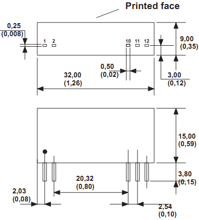

Dieser Wandler ist bis 8kV isoliert: REC3.5-xx09SRW/R* 4.5-9V in 9V out 388mA out 80% Wirkungsgrad max. 3300µF. http://www.recom-international.com/pdf/Econoline/REC3_5-S_DRW_R.pdf Die Isolationsabstände sind groß. Leider kostet das Ding fast 20.- und ist recht groß. Der gute Wirkungsgrad wird nicht nutzbar sein, wenn man fast keine Leistung abnimmt.

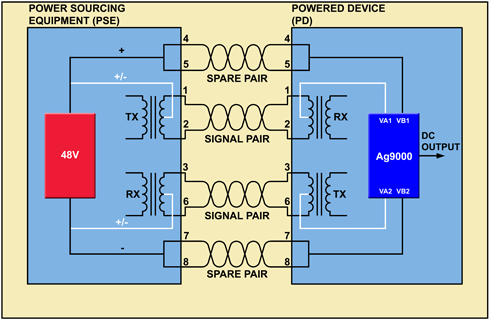

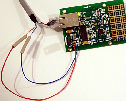

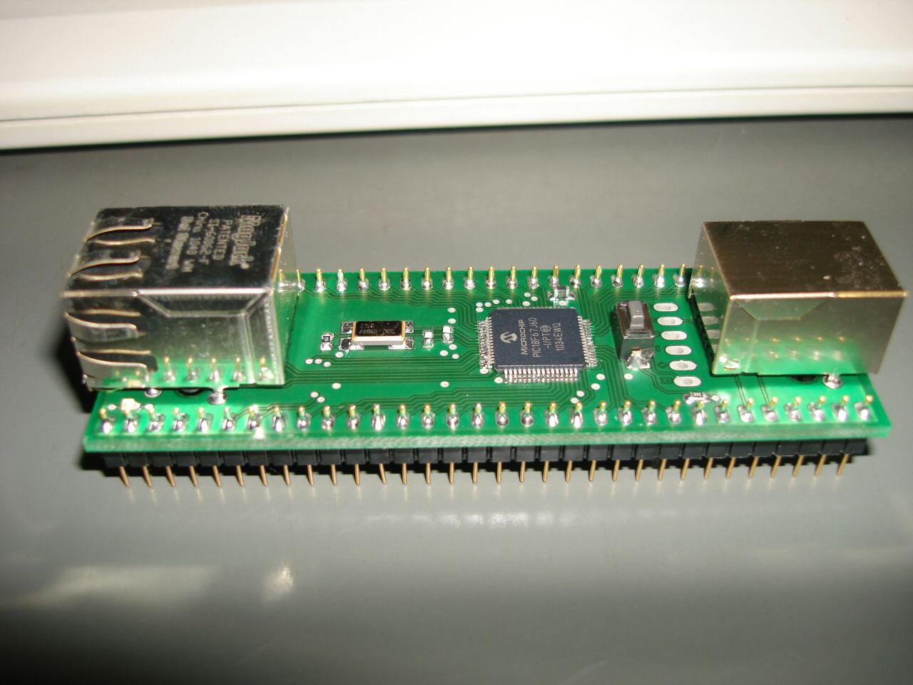

Zu Power over Ethernet gibt es ja das: http://www.olimex.com/dev/pic-mod-poe.html FEATURES: + DC-DC step up converter + Need power supply in range 9-24VDC + Output 24VDC on PoE LAN wires www.olimex.com/dev/images/PIC/MOD-POE-PWR.gif Wenn die da mit 24V reingehen so muss an jeden Teilnehmer dann wieder ein Abwärts-Schaltregler dran oder man verheizt das alles im Linearregler. Besser wäre es da dann eben keine 24V zu nehmen sondern nur 7V oder so. Wenn man 10V Wechselspannung überträgt könnte man diese bei den Teilnehmern mit Hilfe eines kleinen Trafos in eine andere Wechselspannung umwandeln und diese dann gleichrichten. So könnte auf den Platinen der Zerhacker für den Trafo entfallen. 20-30kHz wären ja denkbar. Diese Royer-Converter in den Scannern haben normalerweise um die 30kHz.
Matthias W. schrieb: > Wenn die da mit 24V reingehen so muss an jeden Teilnehmer dann wieder > ein Abwärts-Schaltregler dran oder man verheizt das alles im > Linearregler. > Besser wäre es da dann eben keine 24V zu nehmen sondern nur 7V oder so. 24V ist nicht konform zu IEEE802.3af. Standard sind 48V. Daher ganz dringend Finger wech von diesem Teil. Einmal an einem standardkonformen POE-Injektor oder Midspan angeschlossen, und Du hast nur noch Logikwölkchen. Die 48V sind übrigens Absicht - nur so kannst Du nämlich die in der Norm geforderte Leistung von 10 oder 16W überhaupt über 100m Ethernet-Kabel übertragen. Und 48V ist gerade noch Kleinspannung. Ja, 802.3af ist komplex. Aber das hat auch seinen Grund. Versuche also nicht schlauer zu sein als die Leute, die sich das ganze ausgedacht haben. fchk
Die Bilder zeigen ganz gut wie das mit dem POE geht. Auf der Platine ist neben der Netzwerkbuchse dieser intelligente Chip montiert mit den 28 Beinen, ENC28J60/SP. Der blaue und rote Draht ist hier die DC-Versorgung. DC ist vor Ort nicht so einfach galvanisch zu trennen. Wenn es AC wäre so hätte man es leichter. Nur ist das wohl nicht so vorgesehen in der Norm. Nur muss man sich ja nicht immer an solche Normen halten, wenn man sich was bastelt.
Matthias W. schrieb: > Nur muss man sich ja nicht immer an solche Normen halten, wenn man sich > was bastelt. ... wenn man weiß, was man da macht. So gehts übrigens normgerecht: http://www.national.com/pf/LM/LM5072.html#Overview Es gibt noch viele andere derartige POE-PD(Powered Device) Regler. fchk

Frank K. schrieb: > Und wenn Du den ENC28J60 durch den PIC18F67J60 ersetzt, hast Du für etwa > einen Euro mehr auch noch den Prozessor eingespart. Dieser Chip ist > nämlich ein 28J60 ohne SPI mit PIC18F integriert. Weniger Komponenten > und dafür schneller, das das SPI mittendrin wegfällt. ok. Klingt sinnvoll. PIC bedeutet halt eine andere Entwicklungsumgebung. Der GCC unterstützt dies wohl nicht. Also entstehen Kosten und Zeit-Aufwand für Einarbeitung. > Power Over Ethernet gemäß IEEE802.3af > Aber: ein 10/100 Ethernet PHY braucht immer so 150-200 mA, also > reichlich viel verglichen mit anderen Schnittstellen. das ist leider heftig viel. Schade ! Der chip und die Treiber darin müssen dies wohl liefern. Da wird ziemlich Wärme entstehen? > Nö. Bei dem PIC liefert Microchip alles mit. Anleitung lesen, > Configdateien editieren und compilieren. ok. > Wenn Du wirkliche Isolation haben willst, nimm eine paarige POF (Plastic > Optic Fiber) plus passende Transmitter/Receiver, das hört sich interessant an. Was kosten denn solche paarigen Plastikfasern? Kann man die leicht bekommen und bearbeiten? Wo gibts die Transmitter/Receiver dazu? Was kosten diese? > auf der Messseite einen > WIRKLICH sparsamen Controller wie z.B. TI MSP430, das ist denkbar. MSP430 gibt es ja auch mit integrierten ADCs mit 12bit und mehr. Den MSPGCC gibt es ja auch. OP-Verstärker, die wenig Strom brauchen gibt es auch. > und eine Lithiumzelle als Stromversorgung. eine interessante Idee. Also um die 3V Versorgung. Es muss daraus dann der optische Transceiver gespeist werden. Sind die denn so sparsam? Ich hatte von Nicolet mal einen Trennwandler mit 2 Glasfasern. Da war ein dicker Akkublock dabei für den Betrieb des Geräts. > Das sollte bei geschickter Programmierung monatelang halten. Ist die Frage wie viel Leistung im Betrieb verbraten wird. > Auf der PC-Seite kommt dann ein weiterer Satz Transmitter/Receiver. ok. > Zur > Ankopplung an USB empfehle ich den Microchip MCP2200. Der braucht > nämlich im Gegensatz zu FTDI oder Prolific keine proprietären Treiber, > sondern implementiert ein Standard USB CDC und ein HID Device, und da > das Standard USB Klassen sind, funktioniert das auch mit den > Standard-Treibern des jeweiligen Betriebssystems. Für Windows brauchst > Du noch ein .inf, am Mac und Linux nicht einmal das. Danke für den Hinweis. Keine Ahnung warum dieser chip dann nicht bekannter ist. Warum nehmen so viele den FTDI? Besseres Marketing oder woran liegt das?
Frank K. schrieb: > 24V ist nicht konform zu IEEE802.3af. Standard sind 48V. Daher ganz > dringend Finger wech von diesem Teil. Einmal an einem standardkonformen > POE-Injektor oder Midspan angeschlossen, und Du hast nur noch > Logikwölkchen. Das wäre dann Missbrauch. > Die 48V sind übrigens Absicht - nur so kannst Du nämlich die in der Norm > geforderte Leistung von 10 oder 16W überhaupt über 100m Ethernet-Kabel > übertragen. Und 48V ist gerade noch Kleinspannung. ok. > Ja, 802.3af ist komplex. Aber das hat auch seinen Grund. Versuche also > nicht schlauer zu sein als die Leute, die sich das ganze ausgedacht > haben. Ist trotzdem die Frage, was für dieses Bastelprojekt hier am sinnvollsten ist. Abwärtswandler von so hoher Spannung die noch zuverlässig trennen sollen machen die Welt nicht einfacher.
Frank K. schrieb: > So gehts übrigens normgerecht: > http://www.national.com/pf/LM/LM5072.html#Overview Danke Frank ! Die Applikationsschaltungen zeigen, daß da schon eine Menge Aufwand an Teilen da ist. Galvanische Trennung wird nicht gezeigt. Dies bedeutet weiteren Aufwand. > Es gibt noch viele andere derartige POE-PD(Powered Device) Regler. ok. Vermutlich wird das auch alles nicht viel einfacher sein?

Matthias W. schrieb: > Frank K. schrieb: >> Und wenn Du den ENC28J60 durch den PIC18F67J60 ersetzt, hast Du für etwa >> einen Euro mehr auch noch den Prozessor eingespart. Dieser Chip ist >> nämlich ein 28J60 ohne SPI mit PIC18F integriert. Weniger Komponenten >> und dafür schneller, das das SPI mittendrin wegfällt. > > ok. Klingt sinnvoll. > PIC bedeutet halt eine andere Entwicklungsumgebung. > Der GCC unterstützt dies wohl nicht. Also entstehen Kosten und > Zeit-Aufwand für Einarbeitung. Kosten: 60 Euro für ein PicKIT3 (ICSP Programmer/Debugger). Die MPLAB IDE und den C18 Lite Compiler und die Application Libriaries ziehst Du Dir bei Microchip. Das passt dann alles nahtlos ineinander. >> Power Over Ethernet gemäß IEEE802.3af >> Aber: ein 10/100 Ethernet PHY braucht immer so 150-200 mA, also >> reichlich viel verglichen mit anderen Schnittstellen. > > das ist leider heftig viel. Schade ! > Der chip und die Treiber darin müssen dies > wohl liefern. Da wird ziemlich Wärme entstehen? Geht so. Wie gesagt, das ist bei JEDEM 10 und 10/100 Ethernet PHY so, bedingt durch den Ethernet Standard. Bei Gigabit Ethernet ist es noch sehr viel mehr, da muss man mit 1-2W pro Port rechnen. >> Nö. Bei dem PIC liefert Microchip alles mit. Anleitung lesen, >> Configdateien editieren und compilieren. > > ok. ------------------------------------------------------ >> Wenn Du wirkliche Isolation haben willst, nimm eine paarige POF (Plastic >> Optic Fiber) plus passende Transmitter/Receiver, > > das hört sich interessant an. > Was kosten denn solche paarigen Plastikfasern? > Kann man die leicht bekommen und bearbeiten? > Wo gibts die Transmitter/Receiver dazu? > Was kosten diese? Das bekannteste ist das aus dem Hifibereich bekannte TOSLINK-System mit dem TOTX173 Transmitter und dem TXRX173 Receiver. Die Teile bekommst Du überall, passende Kabel in jedem Kaufhaus. Das ist sozusagen das Low-End-System. Schau mal bei Farnell (die haben das Agilent-Zeugs) und bei Digikey Von Avago (früher HP Optik) gibts auch passendes, und dann gibt es da noch Simplex-Systeme, bei denen man nur eine Faser für beide Richtungen braucht. Sharp fällt mir auch noch ein. Diese ganzen Systeme können dann Datenraten bis 100 MBit/s und mehr. Der Nachteil der POF gegenüber Glasfaser ist die hohe Dämpfung. Bei 650nm ist bei 30m Kabellänge Schluss. Dafür ist es eben deutlich billiger als Glasfaser. 30 dürfen aber bei Dir ausreichen, denke ich. Teures Spezial-Werkzeug wie bei echter Glasfaser braucht man nicht, bei einigen POF-Systemen reicht ein scharfes Teppichmesser zum Ablängen der Faser. Sorgfältig musst Du da aber schon sein, der Schnitt muss absolut senkrecht und glatt sein. >> auf der Messseite einen >> WIRKLICH sparsamen Controller wie z.B. TI MSP430, > > das ist denkbar. MSP430 gibt es ja auch mit integrierten ADCs mit 12bit > und mehr. Den MSPGCC gibt es ja auch. OP-Verstärker, die wenig Strom > brauchen gibt es auch. Wobei der MSPGCC nicht unbedingt erste Wahl wäre. Der TI Code Composer ist auch nicht schlecht. Als Debugger/Programmer gibts den TI FET430. Olimex hat auch Teile im Angebot, aber die gehen z.B. nicht unter Linux. Ich greife eigentlich immer zu den Tools des Chipherstellers. Da hat man Support, und das funktioniert in der Regel auch. Das Leben ist zu kurz für schlechtes Werkzeug. >> und eine Lithiumzelle als Stromversorgung. > > eine interessante Idee. Also um die 3V Versorgung. Es muss daraus dann > der optische Transceiver gespeist werden. Sind die denn so sparsam? Ich > hatte von Nicolet mal einen Trennwandler mit 2 Glasfasern. Da war ein > dicker Akkublock dabei für den Betrieb des Geräts. Der MSP430 braucht im aktiven Betrieb etwa 2mA, im Low Power Mode 3 hatte ich ihn irgendwo im nA-Bereich. Der wesentliche Anteil kommt also von Deiner Messschaltung und der Transmitter. Das musst Du dann einfach mal ausprobieren oder excel-mäßig kalkulieren. >> Zur >> Ankopplung an USB empfehle ich den Microchip MCP2200. Der braucht >> nämlich im Gegensatz zu FTDI oder Prolific keine proprietären Treiber, >> sondern implementiert ein Standard USB CDC und ein HID Device, und da >> das Standard USB Klassen sind, funktioniert das auch mit den >> Standard-Treibern des jeweiligen Betriebssystems. Für Windows brauchst >> Du noch ein .inf, am Mac und Linux nicht einmal das. > > Danke für den Hinweis. Keine Ahnung warum dieser chip dann nicht > bekannter ist. Warum nehmen so viele den FTDI? Besseres Marketing oder > woran liegt das? Was der Bauer nicht kennt, das frisst er nicht. Offenbar tummeln sich in diesem Forum ziemlich viele Landwirte. fchk
Matthias W. schrieb: > So sehr groß scheint mir die Ethernetlösung nicht. Wenn man diesen PIC > nehmen würde wo alles schon drin ist dürfte das wohl eher kleiner sein > als dies > http://www.mikrocontroller.net/attachment/111641/ethernet.png. Die > galvanische Trennung gilt es natürlich noch zu berücksichtigen. So sieht das bei mir aus. Du willst vielleicht noch einen POE-Schaltregler dazusetzen, und die galvanisch isolierte Messelektronik. fchk

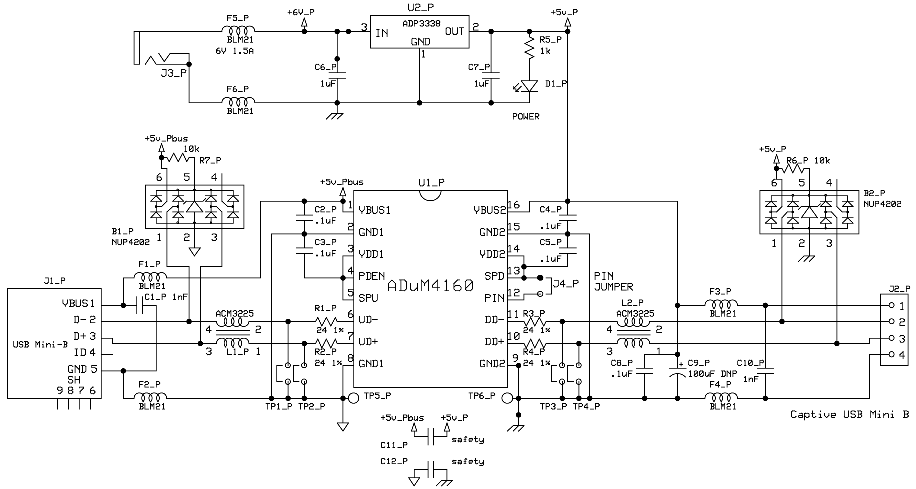

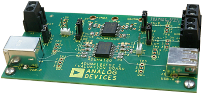

Hier ein Blick auf die Schaltung der USB-Isolation: http://www.analog.com/en/circuits-from-the-lab/CN0160/vc.html Der ADuM4160 isoliert 5kV rms und der ADuM3160 2.5kV rms. 8mm Isolationsabstand sind möglich. Das Bild zeigt die Beschaltung. Fragt sich nur wo man die kleinen diskreten Teile herbekommt. Bisher hatte ich nur 0805 gewagt. Ob noch kleiner Sinn macht für Selbstbestückung ist die Frage. Auf dem ADuM4160 evaluation board gibt es auch einen ADuM5000, der die Spannung isoliert und ausregelt auf 5V oder 3.3V mit bis zu Pout=500mW. 2500Vrms trennt der DCDC 1 Minute lang. Siehe die Bilder. http://www.analog.com/en/interface/digital-isolators/adum5000/products/product.html http://www.analog.com/static/imported-files/data_sheets/ADuM5000.pdf 100mA können geliefert werden. 290mA nimmt das Teil dabei typischerweise auf. Der Wirkungsgrad ist also lausig, unter 35%. Da stellt sich schon die Frage ob es da nichts Besseres gibt?
stiller Beobachter schrieb: > Ich habe ein Problem mit USB, da gibt es immer Timingprobleme. viele namhafte Firmen bieten ja heute Messlösungen über USB an. Ob das Data Translation ist, National Instrument, Keithley, Agilent . . . Wenn das nur Stress gäbe wäre das wohl nicht zu erwarten. Keine Ahnung wie Timingprobleme da umgangen werden. Vielleicht werden bestimmte Betriebsarten genutzt und Puffer. Betriebssysteme wie Windows sind ja nicht sonderlich echtzeittauglich. > Ich habe ein Problem mit USB, wegen der Kosten. Gibts denn noch was Billigeres? - PXI schien mir doch recht teuer. - VXI war teuer. - GPIB war/ist teuer. - LAN ist auch nicht so sehr billig. - PCI-Karten hängen im Störumfeld des Rechners, die Kabel zur Messbox sind dick und steif und die Anschlußadapter haben ihren Preis. Isolierte Messungen an Netzspannung sind so eher nicht möglich. - RS232 ist billig - aber auch das muss galvanisch getrennt werden. Steckkarten für RS232 kann man kaufen. Sind die denn billiger als USB?

Zum Thema DCDC gibt es auch medizinische Versionen mit verbesserter Isolation. http://www.floeth-electronic.com/2009JanPDF/Seite%2021%20MED%20FS12U.pdf DC MED-FS12U-0505 5V in 5V 200mA out. Von Wirkungsgrad steht da leider nichts. Das Gehäuse isoliert Ein- und Ausgang gut.
Von Recom gibt es unter 1W wohl nichts für medizinische Zwecke. http://www.recom-international.com/pdf/Econoline/RxxPxx.pdf R05P05S/X2/R8 5.2kV (oder 6.4/8kV) 5Vin 5Vout 200mA. Nur die /X2-Variante hat einen brauchbaren Kontaktabstand zwischen Eingang und Ausgang. Siehe Bild. Bei 200mA Abnahme liegt der Wirkungsgrad bei 80%. Bei 80mA sind es noch über 70% und bei 40mA noch 60%. Bei 20mA sind es jedoch nur noch 40% und bei 10mA noch 20%. Es macht also wenig Sinn solche Wandler zu groß zu dimensionieren. Letztlich kann dann so ein mieser iCoupler-Wandler doch die bessere Lösung sein, wenn er optimaler an den niedrigen Bedarf angepasst ist.
Hier das Bild mit dem Kontaktabstand.
Matthias W. schrieb: >> Es funktionieren die meisten 100MHz Ethernet Trafos(z.B. >> Epcos,Pulse,Würth..), Zum Thema Selbstbau Wandler habe ich mal nach den Ethernet-Trafos geschaut. http://search.digikey.com/scripts/DkSearch/dksus.dll?Cat=786982&k=ethernet%20transformer Der PE-65728NL in 16SOIC von Fa. Pulse kostet verkapselt 2.65$. Der 23Z91SMNL-T in 16SOIC von Fa. Pulse würde 1.35$ kosten, wenn er auf Lager wäre. Der 23Z91SMNL in 16SOIC von Fa. Pulse würde 1.44$ kosten, wenn er auf Lager wäre. Der PE-65728 in 16SOIC von Fa. Pulse würde 1.97$ kosten, wenn er auf Lager wäre. So sehr günstig scheint das nicht im Vergleich zu dem iCoupler-Teil mit dem leider so schlechten Wirkungsgrad.
Zum Thema Wandler: Hier sieht man so einen Royer-Wandler vor dem Verguss. Deutlich zu sehen der etwas größere Ringkern. So sehr viel Teile sind da nicht drin. Es ist wohl kaum lohnend so etwas selbst zu bauen. http://www.motien.com.tw/small_power.html http://www.motien.com.tw/products/VL.html 1W, SIP7, 4 ~ 6KVDC Isolation, Higher case, Rated working voltage for 250Vrms

Ich habe mehrere ADDI DATA APCI-7501 4-fach serielle Schnittstellenkarten mit galvanischer Trennung für jeden Kanal. Ich habe damit viel experimentiert und bin zu dem Schluss gekommen das es u.U. zu viele parasitäre Einflüsse auf das Messergebnis hat keine längere optische Trennung zu haben. http://cgi.ebay.de/ADDI-Data-APCI-7501-Karte-3177-/290519141995?pt=Controller&hash=item43a44a4e6b#ht_1192wt_1144 Wer möchte, kann sich das gern mal ansehen, die Karten gibt es billig in der Bucht. Ja, na klar, es ist etwas mehr Aufwand TOSLink zu benutzen. Aber NICHT teuer und unbezahlbar sondern wohl eher preiswert. Die Vorteile brauche ich nicht mehr aufzählen. Von mir aus bauen wir an jedes Messmodul einen USB Stecker, zum Aufladen des Akkus oder zum Auslesen der Messloggerdaten... Der Preis des Ganzen sollte nicht sehr hoch sein! - geringer Preis - anlocken - massenweise verkaufen Man könnte sogar in Taiwan produzieren lassen und die Software in Deutschland einspielen. Noch Ideen? MSP430 Launchpad Preis: 5$ Kompletter Einstieg, alles dazu. http://www.ti.com/ww/de/mcu/valueline/
so sehr viele Windungen sind ja hier nicht drauf. http://static.electro-tech-online.com/imgcache/8247-fluo8small.gif

5. USB zu RS232 Adapter mit galv. Trennung Vorteile: preiswerte Trennung per Optokoppler bis 400V~ Stromversorgung über USB Nachteile: DCDC-Wandler nötig nur eine Messstelle per USB höhere Latenz der Signale

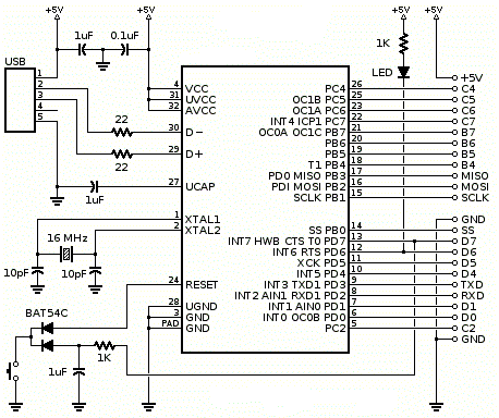

Ich habe ein Teensy-Board bestellt. http://cgi.ebay.de/ws/eBayISAPI.dll?ViewItem&item=350424299832 Da kann ein AT90USB162 oder ein ATMEGA32U2 bestückt werden. Die galvanische Trennung könnte ein ADuM3160/ADuM4160 übernehmen. Einen fertigen DCDC mit gutem Wirkungsgrad bei der geringen Last suche ich noch. Frage: Der ADuM3160 hat auf jeder Seite einen Pin für Umschaltung Lo-Speed auf Full-Speed. Automatisch macht er das also nicht. ELV hat auf ihrer Platine einen Schalter drauf. Der muss über einen Optokoppler auch die andere Seite bedienen. Macht dieser Aufwand Sinn? Mit welcher Geschwindigkeit arbeitet denn die Schnittstelle normalerweise? Ist das nicht immer Full Speed wenn es ein neuerer Rechner ist?
Da sind nicht viele Bauteile dran. Als CPU geht z.B. ein ATmega32U2. Wenn man das noch galvanisch trennt mit dem ADuM3160 müsste das laufen. Ein isolierter DCDC noch dran der ein paar mA liefern kann für CPU und ADC, DAC und den ADuM-Isolator. Andere Varianten wären + einen FTDI + seriellen Trenner + Wandler für uC + eine serielle SS am PC + seriellen Trenner + Wandler für uC + Versionen mit Glasfaser dazwischen und ggf. Akkubetrieb
Zum Thema DCDC habe ich recherchiert und folgende Typen gefunden, die 5V auf 5V isoliert wandeln bei hoher Isolation und etwas größerem Pinabstand zwischen primär und sekundär als 2.54mm: Martekpower: 105S5VFS 200mA out 71% 3kV 7.62mm Isoabstand 105D5VFS +-100mA out 72% TI/Burr Brown: DCR010505 200mA out 25mA im Leerlauf 310mA Aufnahme bei 200mA Abgabe. 1kV DCH010505S 200mA out 60mA im Leerlauf. 3kV Recom: R0.25S-0505/HP 50mA out 3kV DIP 0.25W RP-0505SP 200mA out 5.2kV ~71% wenig Grundfläche RSS-0505HP 200mA out 3kV ~74% leider viel Grundfläche R05P05S/P/R8 200mA out 8kV ~77% wenig Grundfläche RU-050505HP 2x 100mA out 2kV ~72% Manche Wandlerbauformen nehmen viel Platz weg. Andere haben kaum Abstand zwischen Primär- und Sekundär-Pins. Bei Recom sieht es so aus, als ob höhere Isolation auch mehr Wirkungsgrad bedeutet. Kurzschlussfeste Ausführungen gibt es da auch. Fragt sich nur welche der Teile man günstig bekommen kann.
Der blaue Claus hat http://www.conrad.de/ce/de/product/156525/DCDC-WANDLER-1W-5V-5V02A DC/DC-Wandler TES-Serie 1 W TracoPower TES 1-0511 In 5 V/DC Out 5 V/DC 200 mA 1 W Der Wirkungsgrad hört sich mit 78 % gut an. Die Isolation ist 1500V. Leider nimmt diese Bauform viel Leiterplattenplatz weg.
Matthias W. schrieb: > Nur bekomme ich dann leichte Bauchschmerzen wenn noch ein 1-4,7nF > Sicherkeitskondensator zwischen primär und sekundär rein soll wegen EMV. > Wenn dieser C durchschlägt . . . Du kannst zwei Cs in Serie schalten, die jeweils die volle Spannungsfestigkeit können. Dürfte zwar den Platzbedarf etwa vervierfachen, aber Deine Bauchschmerzen erst mal beruhigen. Max
Max G. schrieb: > Du kannst zwei Cs in Serie schalten, die jeweils die volle > Spannungsfestigkeit können. Danke Max.
Matthias W. schrieb: > R05P05S/P/R8 200mA out 8kV ~77% wenig Grundfläche Die Recom-Teile soll es bei Digikey, Conrad und Schuricht geben. Ist wohl eine SIP-7-Bauform. Für IGBT-Treiber und Solar sind die wohl gedacht.
R05P05S kostet bei Digikey 13$. Die kurzschlußfesten Ausführungen hat er nicht (non stock). Offenbar gibt es die nur 25-stückweise.
