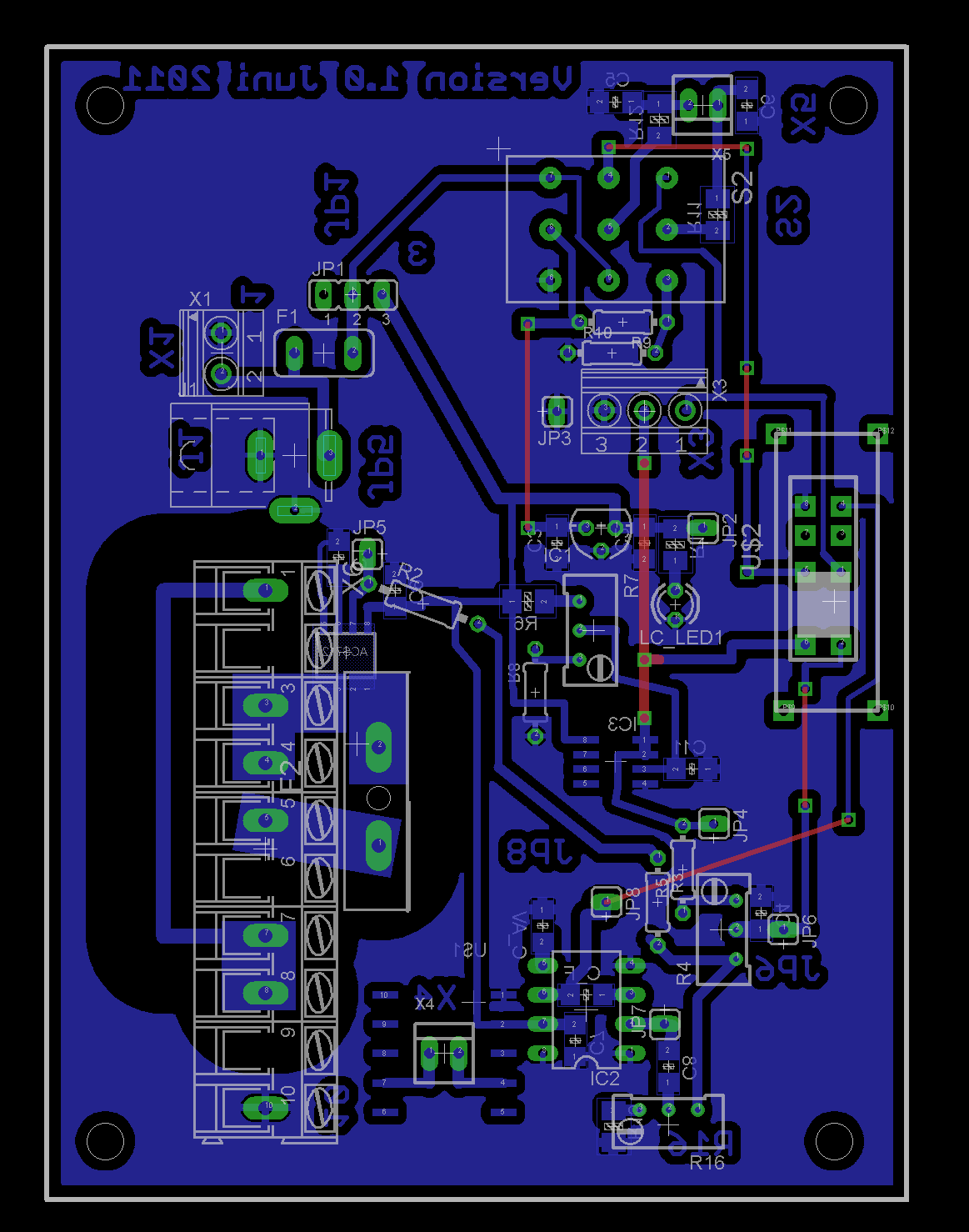

ich habe erst drei-4 Platinen entworfen und hergestellt, also noch nicht
so viel Erfahrung.
Würdet ihr bitte so nett sein und mir ein paar Verbesserungsvorschläge
für mein aktuelles Platinenlayout geben bevor ich es dann entwickle und
dann bestücke.
Besonders interessiert es mich, ob ich die 230V Sicherheitsvorschriften
eingehalten habe.

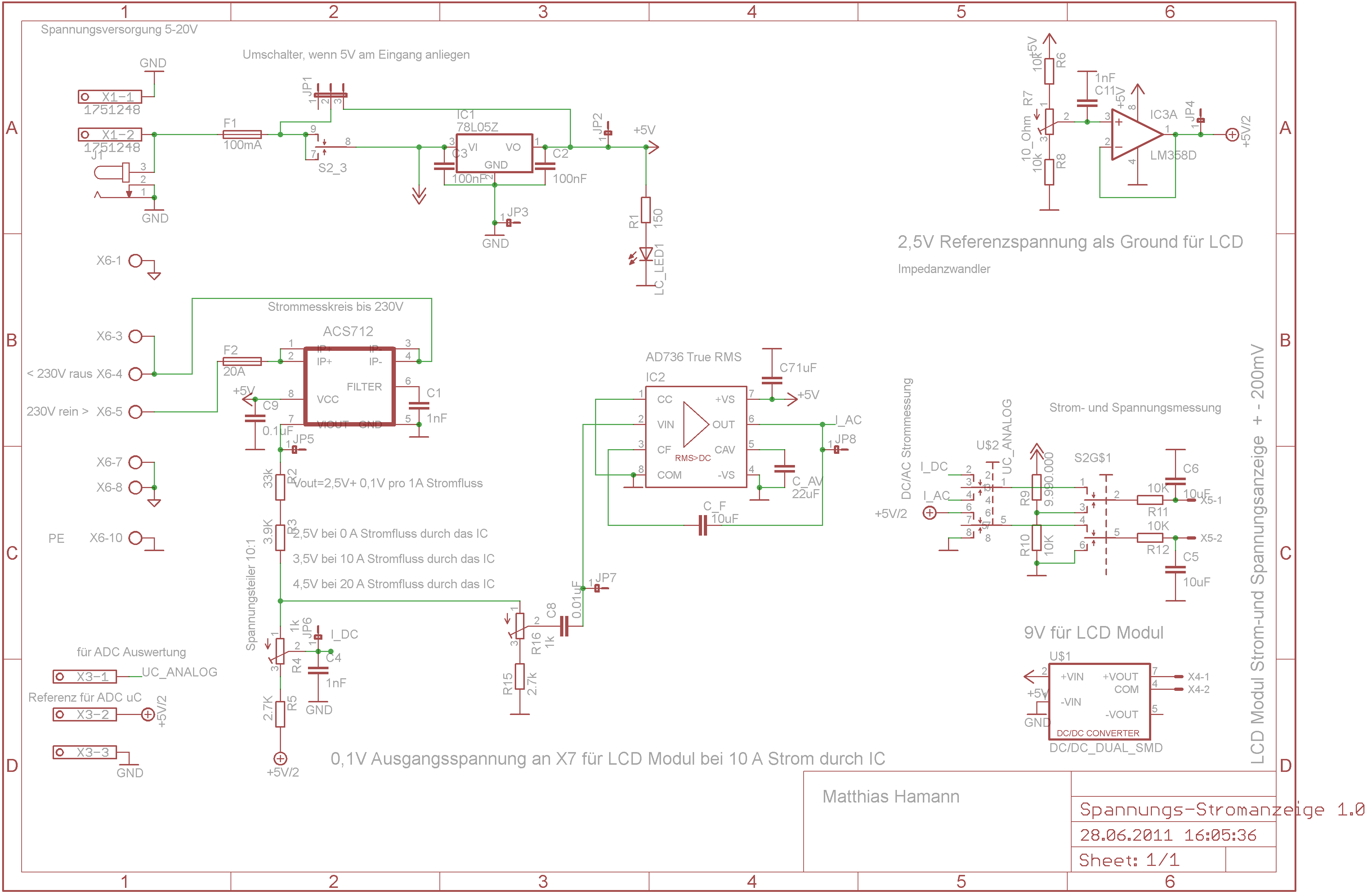

Über die Klemme X6-5 fließt über eine 20A Sicherung ein maximaler
Wechselstrom 230V Strom von 20A.
Dieser Strom wird in dem Hall-IC ACS712 in eine proportionale
Gleichspannung umgewandelt.
Der eventuell vorhandene PE-Anschluß des Verbrauchers wird dann an
Klemme X6-10 angeklemmt und mit dem Platinenground verbunden.

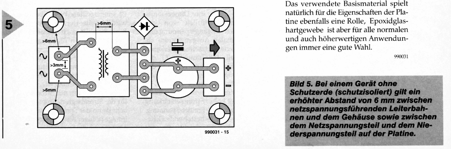

Soweit ich weiß, wird ein mindestabstand von 6mm zwischen 230V Kreis und
der restlichen Elektronikspannung ohne PE verlangt. Diese 6mm habe ich
meiner Meinung eingehalten.

Um mal anzufangen wenn deutsch, dann ALLES rechtwickelig.

Richtiges Designen von Platinenlayouts
Richtlinien zur Schaltungserstellung
>eingehalten habe.
Eher nicht.
Dazu nimmt man besser einen normalen Stromwandler, druckfrischer
Artikel ;-)
Nicht meinen, WISSEN! Das kann man im Eagle einstellen, unter
Netzklassen und dann DRC machen.

>ACS712
Wenn ich das Datenblatt lese, habe ich starke Zweifel, ob dieser direkt
für 230Vac geeignet ist....

Bauteile in deinem Layout in beliebigen Winkeln ohne triftigen Grund
anzuordnen sieht unprofessionell aus. Das gleiche gilt für einige,
vor allem roten Leiterbahnen.

>Ich habe mich aus irgendeinem Grund für ein Hall IC entschieden. Das
>gibt mir auch eine proportionale und potentialgetrennte Spannung aus.
Schon klar. OK, der IC schafft laut Datenblatt 2,1kV rms
Isolationsspanung, das reicht für Netztrennung. Der Kriechweg über das
Gehäuse ist ist ca. 4mm, ebenso zwischen den Pins. Naja, so lala.

Davon abgesehen ist die Aussage: "...Diese 6mm habe ich meiner Meinung
eingehalten. ..." eine Frechheit. Du hast zwar Netzklassen benutzt, aber
satte 214 Fehler im DRC! Wahnsinn! <-- So sollte man auf jeden Fall die
Finger von Netzspannung lassen. Wie bekommst Du denn eigentlich die 20A
in die Platine. Normale Schuko gehen meist nur bis 16A, viele
Sicherungen auch. Können die Klemmen 20A?

- Deine Leiterbahnen ändern die stärke, warum?
- Das Layout sieht schlecht aus, weil mal 90° und mal 45° und manchmal,
  so scheint es, gar keinen dieser Winkel nutzt.
- Bauteile sollte ebenfalls nur in diesen Winkeln ausgerichtet sein
(dein R2
  sitzt dort, wie ne Ziege im Eimer [Ne Ziech im Emma]).
- Rechtwinklige Polygone haben an den Spitzen die größe Feldstärke,
somit
  kommt es hier am ehesten zum Überschlag => besser abrunden.

Das Ding ist nicht für Schutzklasse 2 geeignet, und auch für
Schutzklasse 1 hätte ich Zweifel...
-> Datenblatt Seite 2:
Reinforced Isolation Voltage VISO
Pins 1-4 and 5-8; 60 Hz, 1 minute, TA=25°C 2100 VAC
Maximum working voltage according to
UL60950-1 184 Vpeak
Basic Isolation Voltage VISO(bsc)
Pins 1-4 and 5-8; 60 Hz, 1 minute, TA=25°C 1500 VAC
UL60950-1 354 Vpeak
Für Schutzklasse 2 muß der Baustein die Anforderungen einer verstärkten
Isolierung erfüllen, das tut er aber nur bis 184 V, also ca. 130 VAC.
Und auch der zweite Wert für Basisisolierung, wenn berührbare Teile
zusätzlich schutzgeerdet sind, bei 354 V Peak ist da auch nicht mehr
viel Luft.
Das Teil tuts nicht.

For the ACS712 and ACS713, the key limitation is actually the creepage
and clearance distance inherent in the SOIC8 package. To achieve higher
isolation voltage ratings, steps must be taken in the applications
themselves, such as adding a slit on the circuit board underneath the
device to increase the creepage distance, and possibly adding a
conformal coating to increase the clearance distance. Because these
solutions are a function of the PCB layout and the coating compound
used, if a safety isolation standard is to be met, it must be certified
at the application level.
Nicht das IC ist das Problem!! Sondern der mechanische Aufbau!!

von Frank B. (frankman)
So, noch was:
Die 20A-Sicherung kann also 20A NENNSTROM DAUERHAFT verkraften.
Wenn im Kurzschlussfall die Sicherung durchbrennen soll, fließt gut und
gerne der 10-fache Strom. DAS sollten die Leiterbahnen und / oder
Klemmen auch aushalten!
Oder man baut halt nur eine 2A Sicherung ein.

Ich denke, ich sollte noch etwas zu meiner Ausbildung erzählen, denn es
gab hier anfangs zu viel Kritik.
Ich bin 31 Jahre alt und habe vor 10 Jahren eine Ausbildung zum
Mechatroniker abgeschlossen. Seit dem arbeite ich auch noch in de
Metall-Elektrobranche und suche oft elektrische Fehler an
Druckmaschinenanlagen.
Seit 2 Jahren besuche ich in Abendform eine staatliche Technikerschule
und habe diese in weiteren 2 Jahren abgeschlossen.
In dem jetzigen Projekt hier geht es eigentlich nur darum den Strom
einer 12V!!!! Autobatterie von maximal 20 A messen und über LCD Modul
anzeigen zu können.
Durch meinen Ergeiz habe ihc mich entschlossen die galvanische Trennung
des Hall-IC auch dafür gleich mit zu nutzen, um 230V Ströme messen zu
können, das verlangt aber niemand.
Diese Platine bietet für mich wunderbar die Möglichkeit mich langsam! in
die 230V Thematik einzuarbeiten.
Selbst wenn man diese 1. Platine nicht für 230V verwenden sollte, habe
ich doch schon einiges im 230V Bereich dazu gelernt.
Ich danke Euch für Eure vielen Tipps. Ich werde mir diese die Tage  alle
genau durchlesen, abspeichern und versuchen umzusetzen. Des weiteren
werde ich mir die hier zitierten Auszüge aus dem Datenblatt auch genauer
durchlesen.
Ich würde mich sehr freuen, wenn ihr ein paar kleine Änderungen an
meinem Layout vornehmt, damit ich genauer verstehe was ihr meint und in
Zukunft professioneller aussehende Platinen entwickle.
Anbei mein aktueller Schaltplan und das Layout
Viele Grüße und nochmals vielen Dank an Euch für Eure Unterstützung.
Viele Grüße,
Matthias.
Anbei die Schaltplanbeschreibung:
•  Strommessung bis zu 20A AC/DC
o  Ausgabe des Stromwertes über ein LCD-Modul (+-200mV Spannungsmessung)
oder
  DC Strom Richtungsangabe +-
  AC keine Stromrichtungsanzeige
o  Auswertung über uC an Klemme X3-1
o  Der zu messende Stromkreis ist galvanisch getrennt vom Rest der
Schaltung.
  Aus diesem Grund wird ein Hall IC und kein 0,001Ω Shunt verwendet
•  Spannungsversorgung der Schaltung über:
o   5-20V DC an Klemme X1 oder
o  Hohlbuchse J1  oder
o  Wenn 5V am  Eingang zur Verfügung gestellt wird, dann überbrückt
Jumper  JP1 den Festspannungsregler  78L05 IC1
•  Der zu messende Strom wird über x2-5 in das Hall-IC ACS712 rein- und
über x2-4 herausgeführt
o  dieses  misst den Strom über den Halleffekt und gibt eine
proportionale Spannung aus
o  pro 1A 0,1V
o  0A Stromfluss  halbe Versorgungsspannung ca. 2,5V Grundspannung
o  +10A Stromfluss  2,5V + 10*0,1V=3,5V
o  -10A Stromfluss  2,5V - 10*0,1V=1,5V
•  Anzeige des Stromes über Voltmetermodul LDP340 LCD Link
o  Dies kann +-200mV messen
o  Deswegen wird die Spannung vom Hall IC mittels Spannungsteiler
R2,3,4,5 um 1/10 geteilt
  Am Poti R4 kann der Feinabgleich des Spannungsteilers durchgeführt
werden
o  Ground des Voltmeters bei Strommessung wird auf 2,5V gelegt
•  2,5V Spannung für Ground am Voltmeter wird über ein OP z.B. LM358??
Erzeugt
o  Temperaturkompensation des IV1 78L05 ist damit eingebaut
•  Nötige 9V galvanisch getrennte Spannungsversorgung für das LCD Modul
o  DC1 DC DC Wandler  5V9V
•  5V Spannungsversorgung für das Hall IC ACS712 wird aus einem
Festspannungsregler LM78L05 aus der angelegten  Eingangsspannung an X1
erzeugt
•  Anzeige der Spannung am selben Voltmetermodul über Umschalter S2
•  Kippschalter S2 mit Mittelstellung(aus)
o  für Strom- und
o  Spannungsmessung
•  Klemme X3
o  X3-1 optionale Zuführung des Spannungswertes des Hall ICs ACs712 zu
einem uC
o  X3-2 Zuführung der Referenzspannung zum uC
Folgende Pins dienen als Servicestecker zur Überprüfung und Justage der
Schaltung:
JP2Wie hoch ist die IC Versorgungsspannung (5V)
JP3dazugehöriger Ground
JP45V/2 Referenzspannung
JP5welche Spannung kommt aus dem HallIC
JP6Abgleich des Spannungsteilers  10:1 R2,3,4,5 hinter dem Hall IC
JP7 Abgleich des Spannungsteilers  10:1 R2,3,4,5 hinter dem Hall IC
R14,15,16,17 für die AC Messung
JP8Kontrolle Ausgang des True RMs to DC Converter AD736
von Falk B. (falk)
@Matze05 (Gast)
>Meine Meinung kann ich den R2 nicht besser hinsetzen, sonst geht eine
>Masseverbindung verloren.
Falsch. Du musst dein Layout ändern, damit es passt. Und das geht
relativ einfach.
>http://www.reichelt.de/Leiterplatten-Anschlussklem...
Die schafft zwar laut Datenblatt 20A, aber auch nur bei OPTIMALER
Anbindung auf der Leiterplatte. Auf einer EINSEITIGEN ohne
Durchkontaktierungen kannst du das eher vergessen. Um dort 20A SOLIDE
drüberzukriegen brauchst du mindesten doppelseitig, damit der Pin
doppelt kontaktiert werden kann (Querschnitt, Stromdichte, Kühlung).
Noch hast du keinen Abschluss.
>anzeigen zu können.
Dann bleib erstmal dabei.
Dann mach es WIKLICH langsam und verwende sicherere Lösungen, wie z.B.
einen Stromwandler.
MFG
Falk

von Zottel T. (zotty)
@Matze05:
In dem angehängten Bild oben steht:
"...6mm zwischen netzspannungsführenden Leiterbahnen und dem Gehäuse..."
Basisisolierung
"..zwischen Netzspannungsteil und dem Niederspannungsteil..."
verstärkte Isolierung
Wo steht da was zwischen den Netzleitungen? Das wäre dann
Funktionisolierung. In der ersten Version (Board) ist bei den
Netzklassen keine Unterscheidung zwischen Funktions/Basis/Verstärkter
Isolierung zu sehen.
Du mußt die Netzleitungen auch gegeneinander Isolieren.
@MCUA:
Das 1kV/mm gilt hier nicht. Es handelt sich hier um Kriech, nicht um
Luftstrecken. Außerdem sind Netztransienten zu beachten, daher kann man
nicht einfach mit 240V~ rechnen.
