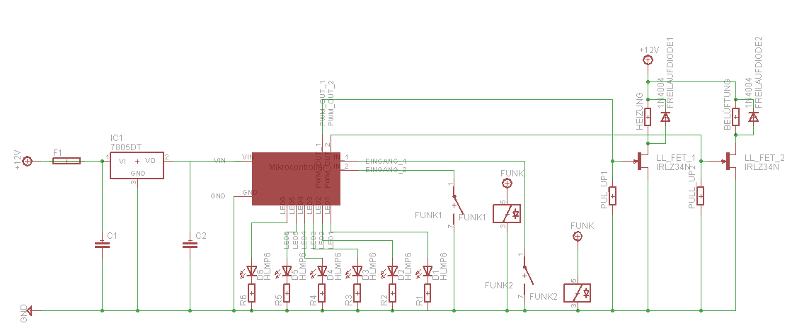

Im Rahmen eines Projektes muss ich u.a. die Ansteuerung einer Heizung
nachbilden.
In der Realität erfolgt die Ansteuerung der Heizung über ein PWM Signal
in 3 Stufen - 100%, 70% und 40% Heizleistung. Das Ganze wird über einen
Taster gesteuert (1 Mal drücken Stufe 3, ein weiteres Mal drücken Stufe
2, beim nächsten Druck Stufe 1 und anschließend beim nächsten Mal
drücken ist die Heizung aus). Außerdem bleibt jede Stufe nur eine
gewisse Zeit, sodass automatisch reguliert, bzw. abgeschalten wird.
Das Ganze läuft an 12V - der maximale Strom beträgt 9A.
Dieses Verhalten möchte ich möglichst genau nachbilden.

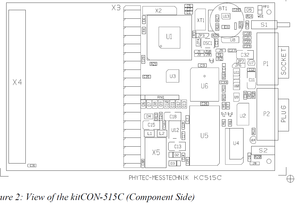

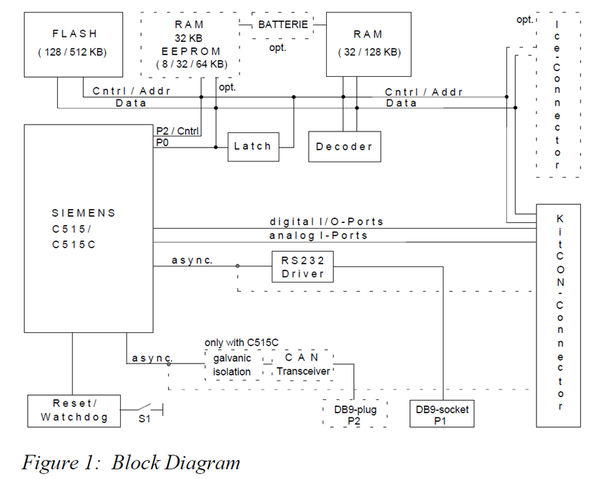

Zur Verfügung habe ich ein Mikrocontroller Starter Kit (Infineon SK-515
Starter Kit) - dieses kann ich verwenden, alles andere muss noch besorgt
werden.

Dementsprechend sehe ich momentan folgende "Teilaufgaben":
- Versorgungssoannung für Mikrocontroller (vermutlich 5V) herstellen
--> DC/DC Wandler 12V auf 5V
- Über Mikrocontroller Tastersignale einlesen und entsprechendes PWM
Signal ausgeben
- Ausgangssignal des Microcontrollers in Spannung und Strom verstärken,
sodass schlussendlich ein PWM Signal mit 12V und maximal 9A zu Verfügung
steht

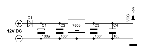

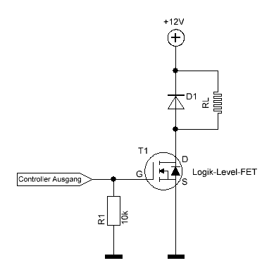

Hier mal die Standard-Schaltung mit dem 7805.

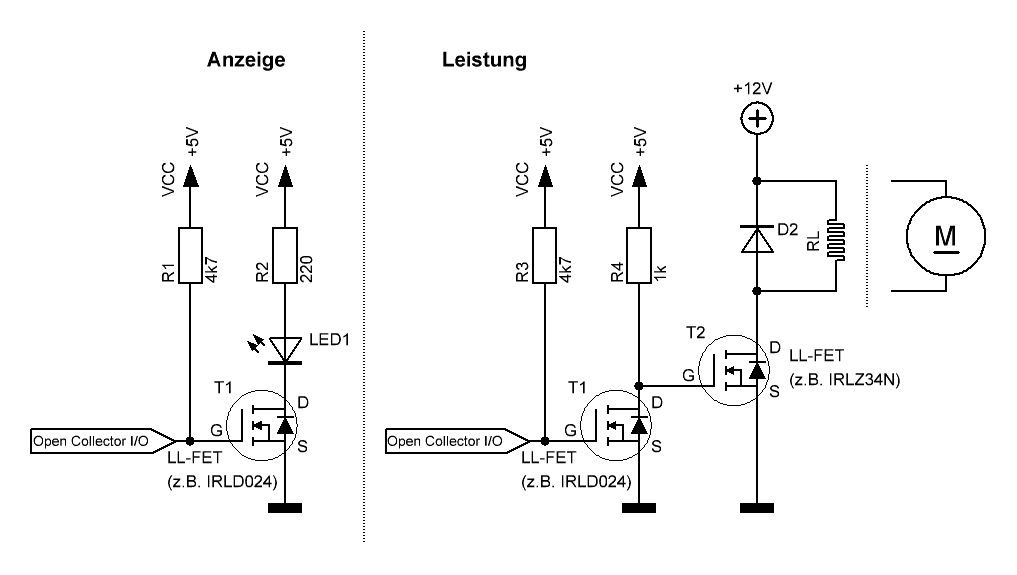

> steht
Mit einem Logik-Level MosFet (z.B. IRLZ34N) sollte das gehen zum
schalten.

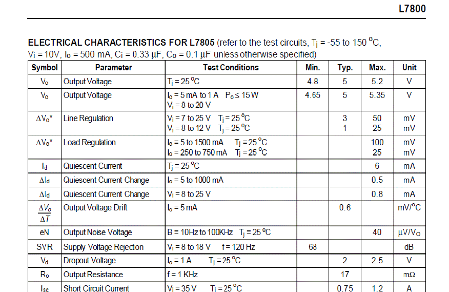

Erstes Thema Spannungsversorgung Mikrocontroller:
Die Schaltung mit Hilfe des fertigen Spannungsreglers sieht ja einfach
zu realisieren aus :)
Bei Conrad finde ich nun (unter 7805) sowohl Festspannungsregler, als
auch Schaltregler.
@ mitlesender gast: Die Werte der Kondensatoren in der geposteten
Schaltung sind Beispiele, oder?! Je nach verwendetem Spannungsregler
übernimmt man die Werte aus dem Datenblatt?!
Bsp. s. Bild
Lohnt sich der Mehrpreis für den Schaltregler?! (Bei dem
Festspannungsregler ist kein Wirkungsgrad angegeben - von daher kann ich
das schwer vergleichen - muss man bei diesen Bauteilen schon über
Kühlung nachdenken?!)
Bei Conrad beispielsweise: Festspannungsregler 3€
                           Schaltregler 13€

Zum zweiten Thema - Controller Ausgang + Ansteuerung:
Die Schaltung sieht ja auch schön einfach aus :)
Die Diode dient als Freilaufdiode, oder?
Wie komme ich auf den Wert für den Widerstand R1, bzw. wie kommst du auf
10k?

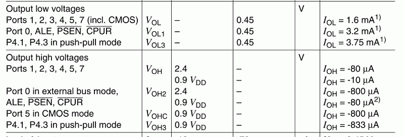

Zu guter Letzt stehe ich mit dem Datenblatt des Mikrocontrollers noch
etwas auf Kriegsfuß, denn mir fehlen einige Bezeichnungen :(
Vl kann mir auch da jm weiterhelfen :)
Unter welcher Bezeichnung finde ich den Input-Strom des
Mikrocontrollers?
--> Ist ein Wert von max. ca. 20mA (findet sich im Datenblatt unter
"Power Supply Current - Active Mode" - Symbol I"DD") realistisch?
Wie finde ich den Output-Strom, den der Controller an den Ports liefern
kann?
--> Ist für mich wichtig, da ich neben der Ansteuerung der Heizung noch
LEDs zur Visualisierung anschließen möchte.

Zum FET: Die Diode ist eine Freilaufdiode, die Last induktiv. Wenn deine
Last nicht induktiv ist kannst dir die Diode sparen. Aber naja, wenn du
schon dabei bist, das bisschen is auch nimmer so schlimm.
R1 ist ein Pulldown, damit der FET bei undefinierten Controllerausgang
nicht durchschaltet. Der Wert ist dabei unkritisch. 1k geht
(normalerweise) genauso gut wie 10k. Der Pulldown setzt nur den
Standardwert am Gate des FETs auf 0. Damit keine Glitches entstehen.
Das mit dem Relais sollte hinhauen, ja. Aber wieso brauchts das? oO

von Michael G. (magoo)
Mittlerweile habe ich einmal das Ganze in einem Schaltplan
zusammengefasst. Vielleicht möchte sich das Ganze ja mal jm anschauen
und mir sagen, ob ich alle Bauteile berücksichtigt habe :) ?!
Die Bauteildimensionierung fehlt noch, die muss ich noch entsprechend an
die Bauteile anpassen, aber dafür fehlen mir leider noch einige Infos :(
Mein Hauptproblem stellt das Datenblatt des Mikrocontrollers dar -
gerade der Anschluss der LEDs. Vl kann mir ja jm sagen, wo ich die
Angaben zu Spannung und Strom an den Ausgängen des Mikrocontrollers
finde (bitte nicht als Antwort "Datenblatt" bringen! Die Bezeichnung
wäre toll :) )
MfG
von Max G. (l0wside) Benutzerseite
Mon dieu, da hast Du einen doch etwas älteren Baustein erwischt. Dafür
ist das Demoboard hübsch teuer...
Leider habe ich nur ein Datenblatt zum C505 gefunden, nicht zum C515.
Jenes Datenblatt ist bezüglich Strömen aus den Pins ziemlich
unspezifisch, interessant ist sind für diese Angaben die "DC
Characteristics" und die "Absolute Maximum Ratings" (diese Angaben gibt
es eigentlich in jedem Datenblatt).
Unter "Absolute Maximum Ratings" stehen da +/- 10 mA, die ein Pin
abkann; 100 mA für alle Pins zusammen. Das wird für LEDs ein bisschen
knapp.
Die Spannungen an den Pins sind aber hübsch dokumentiert, damit solltest
Du rausfinden können, ob Dein FET schaltet oder nicht. Deine Schaltung
schaut jedenfalls nicht völlig verkehrt aus.
Du solltest aber noch Abblockkondensatoren vorsehen (ein kleiner
Keramikkondensator zwischen Vcc und GND direkt an den Pins). Braucht der
Baustein einen Quarz oder macht der seinen Takt selbst? Wie
programmierst Du den Baustein?
Wie schnell willst Du takten? Bei 1 kHz ist Treiberstärke vs.
Gate-Kapazität des FET in der Regel kein Problem, bei 1 MHz sieht das
schon wieder anders aus.
Max

Der 7805 braucht möglichst nah an Eingangs- und Ausgangspin jeweils
einen 100n-Keramikkondensator gegen GND zur Schwingneigungsunterdrückung
/ allg. Entstörung.
Zusätzlich sollte man hier zumindest am Eingang noch einen Elko mit
mindestens 100µF spendieren. Man braucht dort also 2 Kondensatoren.
Ausgangsseitig könnte man noch einen Elko mit höchstens 10µF vorsehen,
ist hier aber, denke ich, nicht unbedingt notwendig, da das Board schon
einen verbaut haben wird.
Außerdem wäre hier aufgrund der PWM noch eine Entkopplung der
Eingangsspannung des 7805 über eine Diode sinnvoll, wie sie bereits im
Beitrag "Re: Hilfe bei PWM Signal und Hardware nötig!"
eingezeichnet wurde. Diese verhindert eventuelle Spannungseinbrüche der
Logik-VCC, die sonst entstehen könnten, wenn bei den Einschaltflanken
der PWM Strom aus dem Eingangs-Pufferelko des 7805 zurück in den
12V-Zweig fließt.
So in der Art:
Netzteil 12V ---*------------------------ 12V Last-VCC
                | 1N4002
                --|>|--*------*-7805--*-- 5V Logik-VCC
                  100µ = 100n =   |   = 100n
         GND ----------*------*---*---*-- GND
Die Widerstände an den Gates der MOSFETs sind übrigens keine Pull-Ups,
sondern Pull-Downs, weil sie das Potential auf GND "herunter"-ziehen.
Pull-Ups ziehen dagegen das Potential nach VCC "hoch".

von mitlesender Gast (Gast)
Hab noch ein neueres (Feb. 2003) Datenblatt gefunden auf
http://www.infineon.com/cms/en/product/microcontrollers/8-bit/c500-family/c515c/channel.html?channel=ff80808112ab681d0112ab6b813c0863
Das Teil kann ja kaum Strom liefern an den Ausgängen, siehe Bild Auszug
S.67
Die LED würde ich umgekehrt betreiben, an 5V anstatt an GND (Low-Aktiv)
mit 1K. Wenn du mehr Strom brauchst, dann halt noch zustätzlich mit z.B.
einem kleinen FET ansteuern.
Wegen dem bescheidenen Strom würde ich den Pulldown für die beiden FETs
auch noch erhöhen z.B. bis zu 47K, je nach verwendetem Port.
Cx und Speisung wurde ja schon erwähnt.

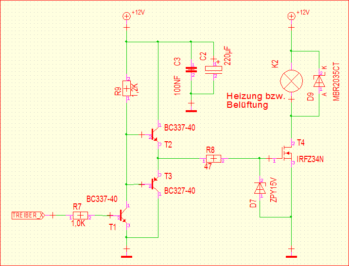

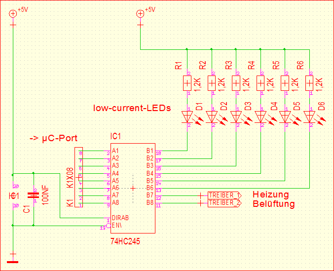

Die Ausgänge des C515C liefern ja kaum Source-Strom. Nur 10uA bei 4.5V,
wenn ich das richtig lese? Das sind ja praktisch Open Collector
Ausgänge.
(Und PWM muss ja glaub auf Port 1 sein, welcher nicht 800uA liefern
kann)
Hab mal aufgezeichnet wie das funktionieren könnte mit mehr Strom für
deine LEDs und für den "Heizungs"-FET.
Vielleicht hat ja jemand noch einfachere und bessere Ideen dazu.
von Anja (Gast)
ich würde R4 an 12V hängen. Dann steuert der IRLZ34 auch richtig durch.
(Bzw. man kann auch einen BUZ11 oder so verwenden).
Das PWM-Signal muß bei dieser Schaltung invertiert werden.
Ich habe bei einem 8051 früher mal einen Operationsverstärker (LM324 mit
12V-Versorgung als Komparator mit Schaltschwelle bei 1,4V geschaltet)
verwendet um entsprechende FETs zu schalten. Hier würde ich einen LM358
verwenden da nur 2 Leistungsausgänge verwendet werden.
Bei den LEDs ist zu bedenken daß die beim Einschalten der Versorgung und
während des Resets leuchten. Wenn man das nicht haben will sollte man
die LEDs mit einem aktiven Low-Pegel schalten.
Bei 6 LEDs könnte man schon einen 74HCT541 oder 74HCT540 verwenden um
die LEDs zu treiben.
> / allg. Entstörung.
Nur für mein Verständnis - wie kommst du auf die Werte?
Ich habe diese einfach mal übernommen, aber ich würde es gerne auch
verstehen/ nachvollziehen können ;) , denn die Werte weichen ja von den
im Datenblatt angegebenen Werten deutlich ab (Datenblatt: Eingang 0,33µF
+ Ausgang 0,1µF)?!

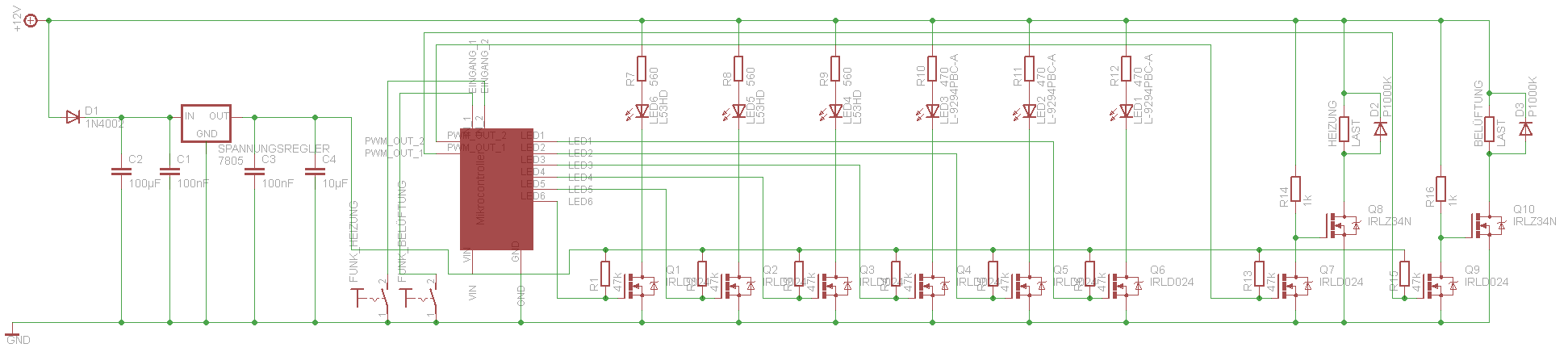

Ansonsten habe ich den Schaltplan noch einmal neu gemacht und
(hoffentlich ;) ) alle Änderungen aufgenommen, außerdem sollte jetzt
auch die Bauteildimensionierung stimmen. (s. Anhang)
Die LED habe ich an meine 12V Versorgungsleitung angeschlossen, um die
Verlustleistung des Spannungsreglers niedrig zu halten - der Einfluss
sollte gering sein, aber von der Schaltung her sollte es ja egal sein
und von daher dachte ich mir "es kann ja nicht schaden" ;) ?! Oder gibt
es dabei Probleme, die ich nicht bedacht habe?
Bauteile bei denen ich mir nicht sicher bin (dementsprechend wäre eine
Bestätigung oder Korrektur sehr schön) sind beispielsweise die
Freilaufdioden der Lasten (Heizung/ Belüftung).
Außerdem wäre es noch hilfreich zu wissen, wie man die Werte der Pull-Up
Widerstände (Mittlerweile sind es ja auch wirklich Pull-Ups ;) )
berechnen oder abschätzen kann? Sind die, von mir eingezeichnetetn Werte
richtig/ verwendbar?
Mit freundlichen Grüßen - in der Hoffnung auf weitere Unterstützung ;)
Michael

> folgen :(
Generell bekommen ICs direkt zwischen den VCC- und GND-Anschlüssen einen
(meist) 100nF-Keramikkondensator als "Abblockkondensator", um kurze
Einbrüche der Versorgungsspannung zu überbrücken.
Da dein Controller aber schon auf dem Board verbaut ist (samt
Abblocker), brauchst du dir dazu keine Gedanken machen.
Das sind Standardwerte, die sich bewährt haben und in vielen Schaltungen
so zu finden sind.
Siehe auch
http://www.elektronik-kompendium.de/public/schaerer/ureg3pin.htm
(unter "Kondensator C1"...)
Der eingangsseitige 100µF-Elko ist dort als CL eingezeichnet. Der Wert
100µF ist grob abgeschätzt, es darf auch mehr sein.
Man könnte sicherheitshalber noch die dort eingezeichnete Rückflussdiode
vorsehen, kostet ja nicht viel.
> + Ausgang 0,1µF)?!
Datenblätter von ICs liefern oft nur die notwendige Minimalbeschaltung,
mit der es überhaupt erst einigermaßen funktioniert, um dem potentiellen
Kunden des Bauteils möglichst niedrigen Bauteilaufwand vorzutäuschen.
In der Praxis ist man also i.d.R. besser beraten, wenn man lieber z.B.
ein paar 100n-Kerkos zu viel als zu wenig spendiert. ;)
Im Datenblatt des 7805 (National) wurde außerdem der Ladeelko des
Netzteils (also hier die 100µF) nicht mit eingezeichnet, obwohl er in
der Fußnote erwähnt wird. Er wird also einfach vorausgesetzt.
Ich würde auf jeden Fall Low-Current-LEDs verwenden, die leuchten
bereits mit 2_mA ausreichend hell. Dann kannst du die LEDs auch an 5V
abschließen, ist vom Layout her sicher günstiger.
Ich nehme an, die "Heizung" ist ein simpler Heizwiderstand?
Dann bräuchte er eigentlich keine Freilaufdiode. Schaden kanns aber auch
nicht. Die Belüftung (Motor) braucht auf jeden Fall eine. Geeignet wäre
z.B. MBR745.
Im Prinzip sind die Signaleigenschaften bei kleineren Widerstandswerten
besser, weil dann die Leitungskapazität (hier kommt noch die
Gatekapazität der FETs dazu) bei High-Flanken schneller aufgeladen
werden kann und der Spannungsanstieg damit steiler wird, was ja
erwünscht ist, und außerdem Störungen besser gedämpft werden.
Man kann den Pull-Up aber nicht beliebig klein machen, weil der
Open-Collector-Transistor bzw. der Open-Drain-FET im IC natürlich nur
einen bestimmten Strom aushält, der irgendwann bei zu kleinem Pull-Up
überschritten werden würde. Zudem fließt im Low-Zustand ständig Strom
durch den Pull-Up; je kleiner der Pull-up, desto mehr.
Man muss also je nach Anwendung einen angemessenen Kompromiss finden.
Siehe auch
http://www.mikrocontroller.net/articles/Ausgangsstufen_Logik-ICs#Open_Collector
Dein Controller sollte laut
http://www.mikrocontroller.net/attachment/115036/C515C_Seite_67.gif
bis zu 3,75mA Sink-Current noch sicher verkraften. Der minimale
Pull-Up-Widerstand beträgt also höchstens (bei Vernachlässigung von Uol)
R = 5V/0,00375A = 1333Ω.
Damit sollte in der Praxis ein Wert von 4,7..47kΩ passen, mit z.B. 10kΩ
wird der Controller pro Pin mit ca. 0,5mA belastet, insgesamt also mit
(denke ich) vertretbaren 4mA.
Der IRLD024 ist hier übrigens totaler Overkill. BS170 oder 2N7000 sind
ausreichend und wesentlich billiger.
Man kann das ganze auch mit einem 8fach-Bustreiber 74HC245 machen, dann
entfällt die Pull-up-Problematik.

Auch hier fehlt mir bisher leider das Verständnis dafür, anhand welcher
Kenndaten ich das Bauteil aussuchen muss :(
Was spricht denn gegen die von mir ausgesuchte Diode? P1000K
--> Diese Bauteil werde ich noch austauschen.

Auf dem Board befindet sich eine RS 232 Schnittstelle - ursprünglich war
im Lieferumfang des StarterKits auch ein RS232 Kabel und eine Kabel zur
Spannungsversorgung während der Programmierung - beide Kabel habe ich
momentan nicht zur Hand, sollten aber vermutlich noch auffindbar sein,
bzw. sollte ich i-wie an Ersatz rankommen.
Darüber lässt sich doch das Board mit dem PC verbinden und
dementsprechend das gewünschte Programm aufspielen, oder?
Bzgl. Software bin ich leider auch ziemlich ahnungslos (wie i-wie
komischerweise in allen Bereichen :P :D ) - an der Hochschule haben wir
zum Programmieren und Beschreiben der Boards "Keil C51 µVision3" und
"Fload_xc800" verwendet.

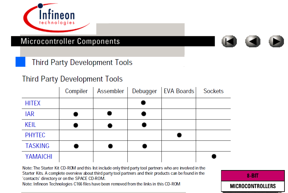

Auf den CDs, die in dem StarterKit enthalten sind befindet sich eine
Reihe von Programmen (s.auch Bild) - da sollte sich doch etwas
brauchbares finden lassen, oder?
Michael G. schrieb:
[Diode]
Wie sieht denn die "Heizung" aus? Ist das ein Widerstand (dann ist die
Diode einfach überflüssig), oder ist das eine induktive Last (z.B.
irgendein Ventil)? Wenn letzteres, sind folgende Kriteren wichtig:
- Schnell schaltende Diode
- Diode muss den Strom abkönnen
- Diode muss die Verluste aus dem Freilauf abkönnen (sprich: sie darf
nicht zu heiß werden).
Wenn Du ihn schon hast, kannst Du ihn auch drinlassen.
Max G. schrieb:
> [Diode]
--> Die Heizung, die betrieben werden soll ist vermutlich ein einfacher
Heizdraht - von daher kann man sich die Freilaufdiode eigentlich sparen,
aber ich möchte sie sicherheitshalber auf jeden Fall einbauen. Wer weiß,
wer die Steuerung später einmal alles bedienen wird ;)
Nun zur Dimensionierung der Diode:
Wie kann ich das heraus finden?
Dazu habe ich i-wo gelesen, dass man sie in etwa (+ 10-20% Aufschlag)
auf den maximalen Verbraucherstrom dimensioniert. Ist das soweit
richtig?! Der tatsächlich auftretende induzierte Strom lässt sich ja nur
schwer berechnen - oder gibt es i-welche "Faustformeln" für die Praxis?`
Auch das kann man ja nur überschlagen, oder? Eine genaue Rechnung wird
schwer aufzustellen sein?!

Max G. schrieb:
>> Die Problematik, dass die LEDs nicht direkt angeschlossen werden können
>> ist klar, aber das lässt sich doch relativ einfach beheben?!
> Klar, einfach ein oder mehrere kleine FET-Arrays spendieren.
Sollte ja so, wie es in der Schaltung ausgeführt ist passen?!
Die Vorwiderstände halt entsprechend an die verwendeten Dioden und an
die Spannung (5V oder 12V) an die sie angeschlossen werden, angepasst.

[LEDs über FET ansteuern]
Prinzipiell ok, musst eben Logic-Level-FETs nehmen (bei 5V
Spannungsversorgung ist das aber eher unkritisch).
So...nun noch ein paar Bilder zur Veranschaulichung des Boards und die
Schaltpläne des Boards.

von Johannes F. (Gast)
falls das Thema noch nicht vom Tisch ist (ich war vergangene Woche im
Urlaub):
[Freilaufdioden]
Da du keine Daten zu Induktivität etc. der Last hast, bzw. diese bei
einem Heizdraht fast gar nicht vorhanden ist, macht eine Berechnung hier
natürlich wenig Sinn.
Die Verlustleistung der (schnellen) Freilaufdiode dürfte bei
PWM-Frequenzen im 0,1..10_Hz-Bereich ziemlich gering sein.
Ich nehme an, deine Belüftung ist ein Gleichstrommotor mit
Kohlebürsten-Kommutierung. Der verursacht auf jeden Fall heftige
Induktionsspannungen. Vielleicht kann man da irgendwie rumrechnen, aber
ich denke, wenn man die Freilaufdiode auf Betriebsstrom des Motors plus
Reserve auslegt, ist das OK. Ein kleiner Kühlkörper wäre hier evtl.
nicht schlecht.
Prädestiniert sind Schottky-Dioden aufgrund ihrer prinzipbedingt sehr
niedrigen Sperrverzögerungszeit. Z.B. MBR745 (7,5A), MBR1645 (16A)
Dioden-Übersicht
[Treiber]
Vielleicht wäre es einfacher, direkt an den Port des µC einen Bustreiber
74HC245 zu hängen und damit die LEDs direkt, die MOSFETs über eine
Transistorstufe zur Invertierung zu schalten.
Die Pull-Ups und FETs würden damit entfallen.
Johannes

Ich habe mal die Variante mit dem Bustreiber gezeichnet.
Bei kurzen Leitungslängen zwischen µC-Port und 74HC245 müsste man ohne
zusätzliche Pullups auskommen, andernfalls wären vielleicht 10k..100k
günstig.
Die LEDs und FETs werden invertiert angesteuert, damit sie während Reset
und Einschalten der Versorgung deaktiviert sind (wie oben geschrieben
wurde).
Die MOSFET-Treiberschaltung stammt vom Artikel Treiber, dort gibt es
auch noch viele hilfreiche Hinweise dazu.
Johannes
