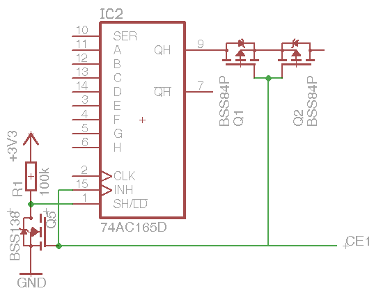

ich möchte an einem SPI unter anderem 74HC165er betreiben.
Um erstens den Pinverbrauch am ATmega zu senken würde ich gerne das
parallele Laden mit dem ChipSelect verbinden und zweitens den Ausgang
TriState schalten wenn CS inaktiv ist.
Die im Anhang abgebildete Schaltung ist mir dazu eingefallen.
Folgende Fragen habe ich nun:
Laut Datenblatt ist der PL nicht flankengesteruert, das EAGLE Symbol
aber schon, was ist nun Richtig.
Und ist die schaltung so funktionsfähig?
Habe mit dem 165er leider noch nicht so viel erfahrung und wäre dankbar
wenn die alten Hasen da mal n blick drauf werfen könnten.
--Daniel
PS: ich würde als versorgung gerne 3,3V nehmen, machen die MOSFETs das
mit?
#2254403
@  Daniel Steffen (derdaniel)
Das ist auch real so.
>das EAGLE Symbol
>aber schon,
Fehler.
Jain. Lass aber den Murks mit dem selbstgestricken Tristate. Nimm einen
74HC125. Den kannst du auch als Inverter für CS/PL nutzen.
>mit?
Wenn man die richtigen nutzt. Es muss ein Logic Level Mosfet, sein, der
im Datenblatt explizit für 3,3V Steuerspannung (oder weniger)
spezifisiert ist, Siehe MOSFET-Übersicht
MfG
Falk
OP #2254489
Also ich komme auf keine andere möglichkeit als wieder n PULL Widerstand
zu nehmen:
+3V3 --| >O--|--PL
       O     -
       |    | | 100k
       CS    -
            GND
Aber das ist wieder keine saubere Lösung.
Oder gibts einen 74HC Inverter mit TriState ausgängen? (übersicht
rauskram) Mit dem könnte man eine Sehr schäne Lösung basteln und gleich
zwei 165er SPI kompatibel machen.
OP #2254523
Befriedigt mich irgendwie nur so weit das ich auch n eigenbau TriState
machen könnte.
Um die Idee mit dem invertierenden Treiber nochmal aufzugreifen:
Damit wäre an /QH und CE1 ein Direktes treiben des SPI und /PL möglich
(ohne sonstige beschaltung) nur bräuchte man dafür n 74HC125 mit
invertierenden Treibern. Gibts das?
Bis jetzt habe ich nur welche gefunden bei denen Output Enable zentral
geschaltet wird (74HC240), was bisal blöd is.
Gast #2254583
>würde ich gerne das parallele Laden mit dem ChipSelect verbinden
geht norm. nicht, weil ChipSelect während ganzer Protokollzeit aktiv
ist.
evtl mit ner Impuls-schaltung, oder \LD ein-aus über Takte gesteuert...

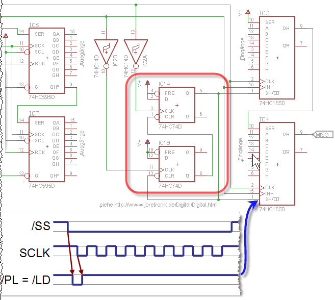

Persönliche Seite #2734873
Ich hatte gerade das gleiche Problem und fand hier keine Lösung.
Im Artikel Porterweiterung mit SPI ist "/SS" (Chip-Select) direkt
mit "/PL" (= PIN1 = /LD) verbunden.
> ist.
Das ist irreführend; soll ich das im Wiki mal korrigieren?
In der Anlage ist der Ausschnitt, aus dem Artikel
Beitrag "Re: USB Koppelfeld für Festplatten"
…, dort ist zu sehen, wie ich das Problem gelöst habe.
Hope that helps ...
#2734986
Der HC165 braucht kein Chip-Select, nur ein Parallel-Load, was vor dem
Schieben kurz low gepulst wird.
Will man noch andere SPI-ICs mit dem HC165 zusammen auf MISO schalten,
legt man einfach einen 4,7k in Reihe.
Ist kein anderer SPI-Slave selektiert, dann wird der HC165 eingelesen.
Ansonsten überstimmt der selektierte Slave den HC165.
Peter
Persönliche Seite #2734999
Genau darum geht es (ganz unten im Bild) ^^. Danke.
Du redest wieder über den seriellen Ausgang! Und wenn man einen '1G125
über hat, kann man auch den nehmen. Das steht schon zig mal im Forum.
Will man noch andere SPI-ICs in eine Gänseblümchenkette bauen, brauchen
die anderen Slaves in der Regel ein "echtes SS". Daher nur der Hinweis,
wie man "Parallel-Load" aus diesem dann eh vorhandenen Signal ableiten
könnte.

Persönliche Seite #2739633
> ist.
Wieso Impuls-schaltung oder über Takte steuern?
Kann man nicht einfach ein invertiertes SlaveSelect (ChipSelect ^^) mit
PIN 1 (\PL == /LD) verbinden? Ich denke, das ist die einfachste Antwort
auf die Frage des TO. Einzelne Inverter gib's in der 1G...-Serie.
