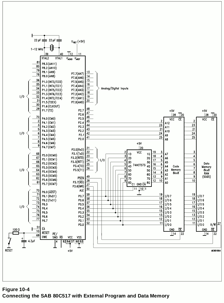

o Warum ist in meinem Schaltplan !ALE (Address Latch Enable/Program
Puls) offen?
o Wofür würde man !ALE verwenden. Laut Datenblatt für externes Memory,
doch wie würde das funktionieren? Kann man Ports für Adress- und
Datenbus "misbrauchen"?

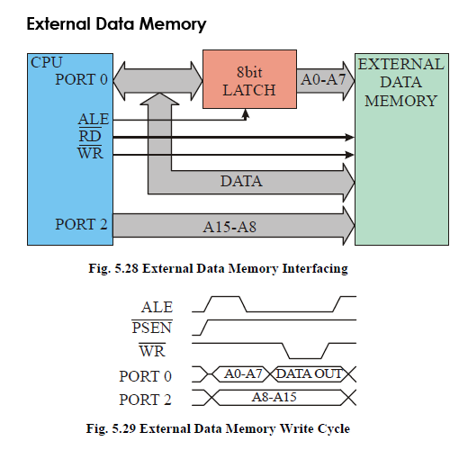

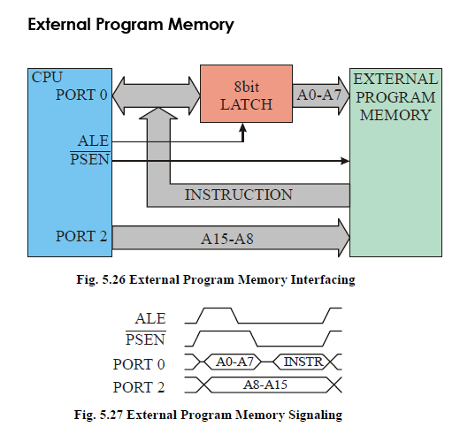

das ALE-Signal wird benötigt, um einen Daten- und Adressbus zum
Anschluss für externe Peripherie-Einheiten zu erzeugen.
Wenn Du genau hinschaust, ist der Port P0 beim 8051er doppelt belegt:
hier werden u.a. im Zeitmultiplex (also hintereinander) die Infos für
den unteren Adressbus (A0 - A7) und den Datenbus (D0 - D7) rausgegeben
und über Port P2 erscheinen dann die oberen Adressbits A8 - A15.
Um nun die Infos am Port P0 "auseinander zu bekommen" wird das
ALE-Signal benötigt (und noch externe Zusatzhardware).
In Deinem Fall braucht Du ALE nicht, Du hast ja keine externen Einheiten
angeschlossen.

Wie kann ich auf das externe Memory zugreifen? So wies aussieht, kann
ich 16 Bit adressieren: 64 kB externes RAM

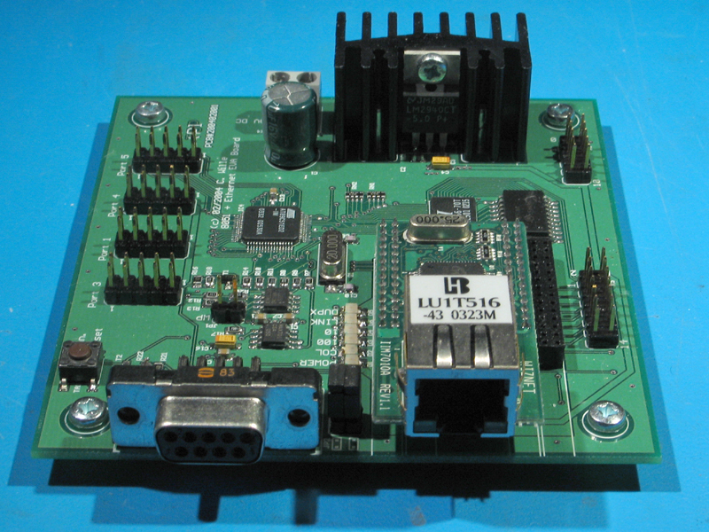

Ich selber verwende hier u.a. ein einfaches Experimatal-Board von
Palmtec bzw. Elektor mit einem anderen 8051er von Atmel: der kann etwas
mehr, hat u.a. schon 64 kByte Programmspeicher und 2 kByte Datenspeicher
ON-Chip, desgleichen einen 8-kanaligen A/D-Wandler mit 10 Bit Auflösung,
und einiges mehr (dafür ist der Chip aber etwas teurer).
Im Anhang findest Du die Doku dazu, davon kannst Du einiges übernehmen,
z.B. die Beschaltung des MAX232: sehr einfach und der Download klappt
wunderbar zusammen mit FLIP.

Wie kann ich mit Assembler bzw. C über externen Bus zugreifen?
MOV DPTR, #0FA02h
MOVX A, @DPTR

Um einen externen Speicher hinzuzufügen benötigst Du aber auf jeden Fall
noch ein externes Latch (74xx573) am Port P0, um Daten und Adressen zu
trennen.
Carlos

von Jobst M. (jobstens-de)
64kB RAM + 64kB ROM
Mit MOVX (RAM) und MOVC (ROM)
>> trennen.
> Ja, natürlich... habe ein gutes PDF gefunden:
Das geht genau wie beim 80c517 - nur die Pin-Zuordnung ändert sich evtl.
Siehe Bild aus Siemens 80c517 datasheet.
Jobst

von Carsten W. (eagle38106)
Na, da schmeiß' ich doch mal mein EVAL-Board Design von 2004 in den
Ring. Das Board hat mir gute Dienste geleistet. Inzwischen bin ich aber
auch komplett auf AVR umgestiegen.
Das ist ja mal ein EVAL-Board! Hab im moment kein Eagle und designe
meins in KiCad. Hat das Ethernet? Oder USB?
von Wilhelm F. (Gast)
Das aufgesetzte Modul ist ein Ethernet Modul von Wiznet.

IIM7010A -> ?  Da könnte das WIZ810MJ Netzwerk-Modul reinpassen. Musst
Du Dir mal beide Datenblätter von http://www.wiznet.co.kr herunterladen
und die Pinbelegung der Module vergleichen. Das IIM7010A ist halt der
erste Version von Wiznet gewesen, bei der PHY und MAC noch in zwei
getrennten Gehäusen saßen.

von Matthias (Gast)
Der 80C517A ist nicht ROHS-konform soweit ich weiss. Aber gut, spielt ja
keine Rolle beim Basteln.
Am elegantesten wäre wohl für den ED2 das Interface fuer das Atmel-OCD
einzudesignen. Dann kann man auch debuggen. Flashen ist ja nicht alles.
