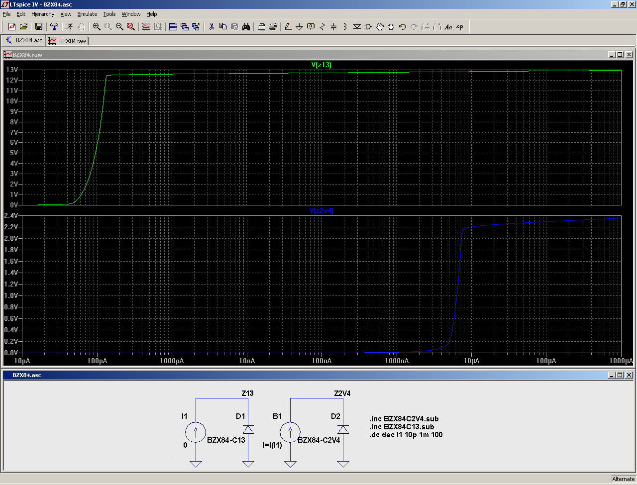

Für die BZX84 gibt es Spice Modelle bei NXP:
http://www.nxp.com/#/pip/pip=[pip=BZX84_SERIES]|pp=[t=pip,i=BZX84_SERIES]
Mal ein DC Sweep von der BZX84C13 und BZX84C2V4 angehängt. Ist die
Frage, was davon zu halten ist. Sieht aber doch nicht übel aus.
Jo, sieht gut aus. Man sieht auch den deutlichen Unterschied zwischen
den ziemlich schlechten 2,4V Dioden und den TIERISCH steilen 13V Dioden.
Die Grenze liegt irgendwo bei 6V, hängt aber dennoch vom Typ ab!

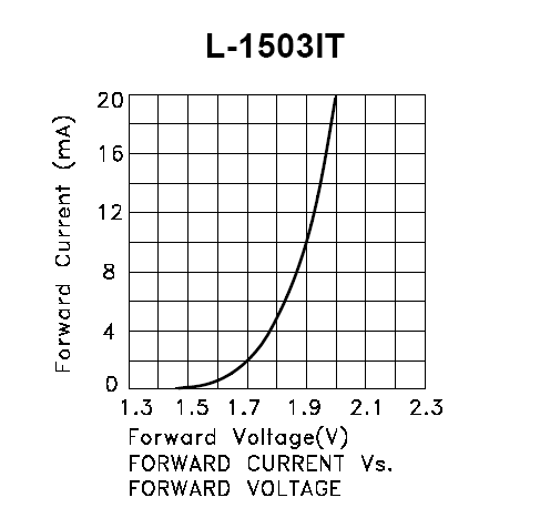

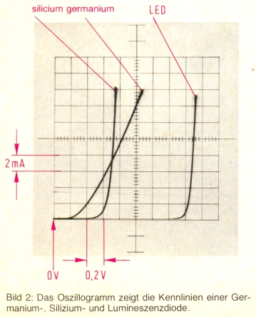

Vielleicht hat es sich ja noch nicht rumgesprochen:
In diesem Spannungsbereich haben LEDs als "Z-Dioden"
wesentlich bessere Daten.
Gruss
Harald
von Ina (Gast)
Früher waren die noch viel steiler...

Alexander Schmidt schrieb:
> Iz         *Uz*
>    1 µA     2,3 V
>   10 µA    13,0 V
Diese beiden Werte waren falsch. Richtigstellung:
  Iz         Uz
   1 µA     1,0 V
  10 µA    10,7 V
 100 µA    15,1 V
   1 mA    15,1 V
   5 mA    15,2 V
  10 mA    15,3 V
  15 mA    15,4 V
  30 mA    15,9 V <- für Harald
 180 mA    19   V

von Ina (Gast)
>Früher war mehr Lametta...
Ach was!
Im Anhang sind zwei U/I-Schriebe zu sehen. Links eine alte rote LED aus
den 70igern und rechts eine moderne rote LED von Kingbright. Der
Unterschied ist deutlich zu sehen: Während bei der alten LED alles
Relvante innerhalb von 0,2V passierte, braucht die moderne LED 0,4V
dafür.
> Ach was!
> dafür.

von Ina (Gast)
>Die beiden Diagramme haben aber auch eine unterschiedliche Skalierung
>auf der X-Achse!
Daß eine Grafik aus den 70igern und ein 4 Jahrzehnte jüngeres Datenblatt
nicht die gleiche Sklaierung haben, sollte dich nicht überraschen.
Deswegen habe ich ja auch das Gedöns mit dem 0,2V und 0,4V
dazugeschrieben. Alexander hat sich sogar die Mühe gemacht, für beide
LEDs den differentiellen Widerstand auszurechnen.
Würdest du dich unserer Meinung anschließen, daß die ältere LED
tatsächlich viel steiler ist als die moderne?

von Alexander S. (esko) Benutzerseite
Habt ihr meinen Beitrag "Re: Zenerdiode berechnen"
gelesen?
Das stimmt doch recht gut mit den Kennlinien überein.
