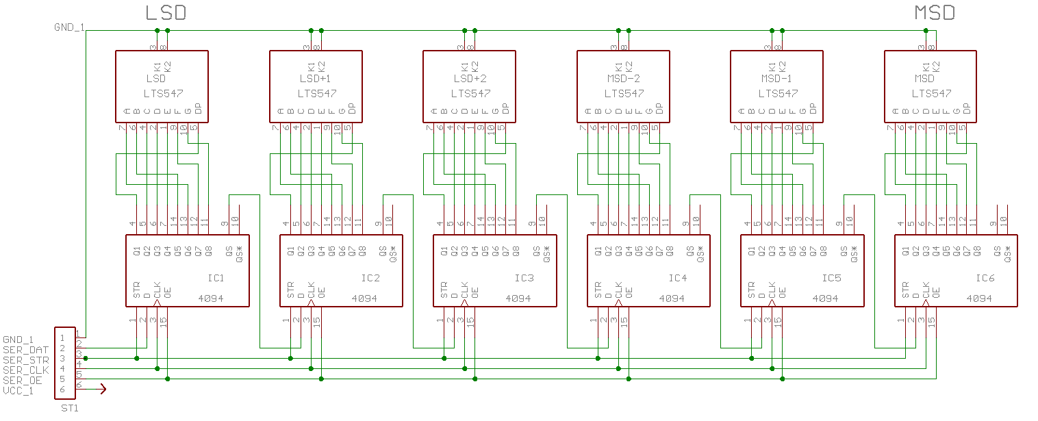

Abud D. schrieb:
> ich habe doch pro Anzeige einen 74HC595.
Vielleicht einen CD4094/Ziffer. Als SMD passen sie schön unter die
Anzeigen. Ohne Widerstand fließen ca. 5mA/Segment und es gibt keine
Probleme mit dem Timing, Flimmern oder Stromspitzen.
Anbei ein Beispiel für sechs Stellen, das man problemlos auf 36 Stellen
kaskadieren kann.

Es gäbe auch den 74HC4094, der mehr Strom liefern kann.
Beim CD4094 braucht man aber keine Widerstände zur Strombegrenzung; das
ist der Vorteil.
von MaWin (Gast)
> das ist der Vorteil.
Und der Nachteil ist dann,
daß die Segmente stark unterschiedlich hell sind.

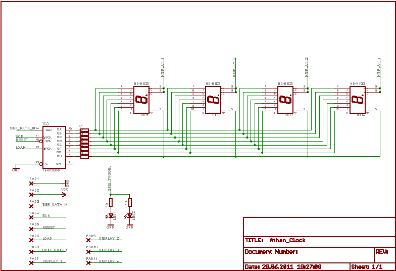

von Uwe (de0508)
Hallo Abdu,
ich habe für mich eine andere Lösung gewählt.
Für je ein Modul mit 4x 7-Segment LED-Anzeige (gem. Anode) verwende ich
einen atTiny2313 und wenig Aussenbeschaltung.
Die atTiyn2313 werden über die RS232-Schnittstelle (TTL-Pegel) und (ein)
zwei weiteren Bits kaskadiert (aneinander gereiht).
"AVR LED-Anzeige mit atTiny2313"
Hier der Schaltplan:
- http://www.qrpforum.de/index.php?page=Attachment&attachmentID=9727
und eine der ersten Firmware, noch ohne Kaskadierung.
- http://www.qrpforum.de/index.php?page=Attachment&attachmentID=9692
Die LED-Anzeige wird mit 1000Hz gemultiplext, so dass jede der 4-Stellen
mit 250Hz ein 'update' erhält.
Über den seriellen Eingang (TTL-Pegel( lassen sich mit 9.600 Baud,8,N,1
einfach Zeichenketten in die Anzeige schreiben.
Beispiel:
"Hallo Welt heute ist der 27.09.2011\r"
Ist der Text länger als 4 Zeichen, so wird die Text der Anzeige
automatisch nach links gescrollt, also das Sichtfenster nach Rechts.

von Peter D. (peda)
> - http://www.qrpforum.de/index.php?page=Attachment&a...
Du magst also unterschiedlich helle Digits.
Oder sind die 16Cent für die 4 Digittreibertransistoren zu teuer?
Peter
von Abud D. (kalko)
Da bräuchte ich ja 9 atTiny2313 controller! Finde ich nicht so gut.
von Uwe (de0508)
Hallo Peter,
im angehängten Schaltplan sind die für das Auge gleich hell.
Das machen die Widerstände in den Kathoden des LED-Moduls.
Im begleitenden Text schreibe ich noch, dass 68Ohm die untere Grenze
ist, mit 330Ohm leuchtet die Anzeige auch noch hell genug.

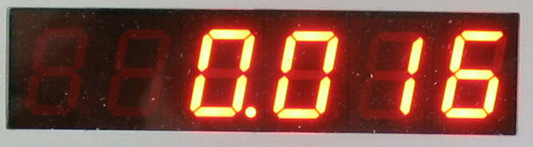

von m.n. (Gast)
So so, das würde ich gerne einmal sehen.
Man nimmt nur einen Ausgang/Segment :-)
von MaWin (Gast)
Hier sieht man brutal unterschiedlich helle 7-Segment Stellen
http://www.grautier.com/grautier/index.php?/categories/1-Elektronik/P3.html
allerdings verwendet der sogar ausgleichende Widerstände. Entweder er
überlastet den CD4094 (Widerstände zu niederohmig) und man sieht dessen
unterschiedliche Strombegrenzung, oder die Displays selbst sind als
Restposten von Pollin so schlecht.
Hier ohne Vorwiderstände ist es recht gleichmässig hell
(wenn auch ziemlich dunkel)
http://www.kmitl.ac.th/~kswichit/xtimer14094/xtimer1.html
aber das garantiert dir der IC Hersteller nicht.

von Peter D. (peda)
> http://www.grautier.com/grautier/index.php?/catego...
Das ist nur der Betrachtungswinkel und Überbelichtung.
Die '0' leuchtet nicht dunkler, als die '4'.
Wo man aber die Überlastung des Ansteuer-ICs sehr deutlich sieht, ist
hier:
Beitrag "Re: Charlieplexing Infos"
Der '-' ist hellgelb und die '8' dunkelrot.
Peter

von m.n. (Gast)
So sieht das bei mir aus; wo ist sind die stark unterschiedlichen
Segmente? Die anderen hunderte Anzeigen waren auch nicht
ungleichmäßiger.
Na gut, ich hätte die Staubteilchen vorher wegwischen sollen.
Ich kaufe nicht auf dem Schrottplatz ein!
