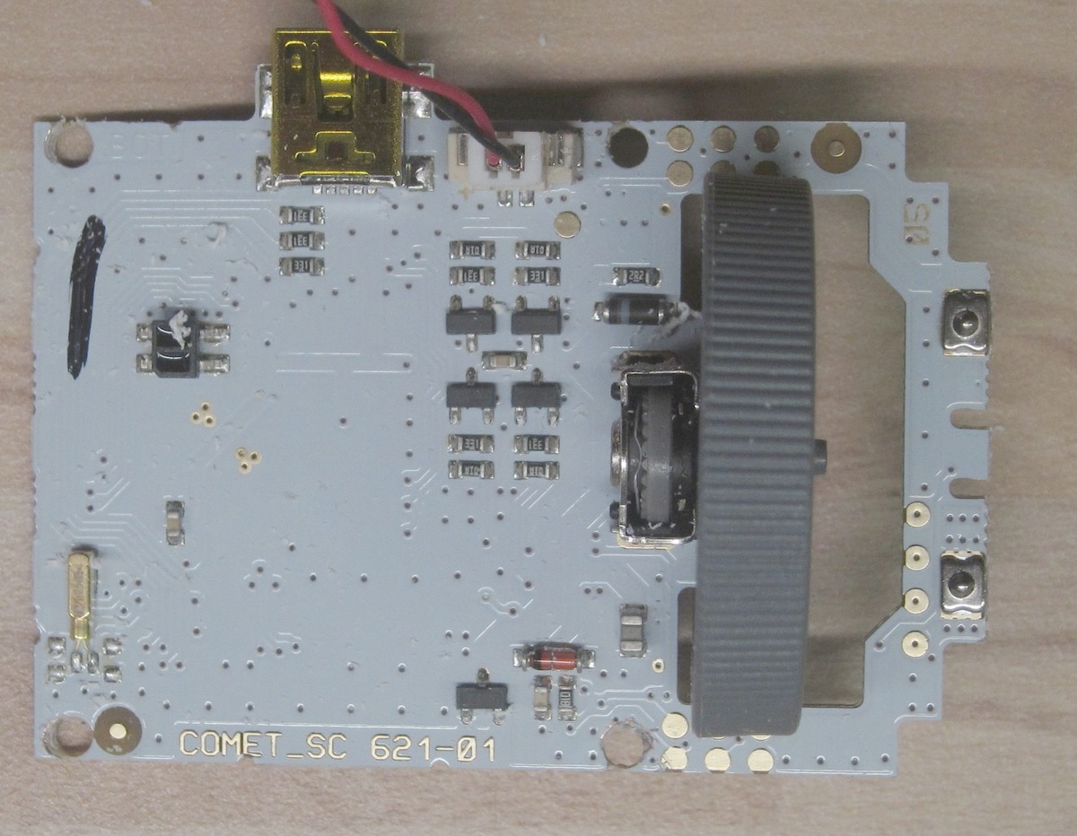

Ich hab's jetzt mal getan.  Das ist Knuts alte (unfertige) Firmware
für den V2 / Comet (davon habe ich ein paar), übersetzt in C.  Im
Moment ist bis auf ein paar Deklarationen alles in einer C-Datei,
damit lässt es sich einfacher hin und her suchen.
Es handelt sich dabei um eine ziemliche 1:1-Umsetzung von Knuts
Assemblerquelle, wesentliche Motivation war/ist, den Code zu
verstehen.  Alle Variablen sind so wie bei Knut benannt, alle
Funktionen auch, nur die führenden Unterstriche weggelassen, die bei
ihm für interne Marken stehen.  Auch die Kommentare sind weitgehend
die aus dem Assemblerprogramm.
Die einzige bewusste Ergänzung, die ich vorgesehen habe ist, Datum und
Uhrzeit beim Start auszunullen, wenn aus dem EEPROM 0xFF gelesen worden
ist.  Der Start mit dem Jahr 2255 (von dem nur 2055 angezeigt wird) und
um 255:255 Uhr war mir dann doch zu nervig. :-)
Knuts Code hat keine Copyright/Verbreitungsfestlegung, auf Nachfrage
meinte er, ich soll es als Public Domain auszeichnen.  Das habe ich
darum dann auch mit meiner C-Umsetzung so getan.

Hier noch ein Update.  Ich habe noch einige kleine mehr oder minder
schwere Bugs in der Umsetzung gefunden und repariert.  Ich bin der
Meinung, dass der C-Code jetzt erstmal genauso gut funktioniert,
wie Knuts Assemblerversion.  Einzige weitere Änderung gegenüber der
Assemblerversion ist, dass ich MenuFunc wegfallen lassen habe und
die Funktionszeiger mit in MenuTable integriert habe.
Für mich selbst werde ich nun zusehen, daraus etwas zu zimmern, was
„mehr C-like“ ist, bspw. PutString("ADAP") statt der einzelnen
Ausgabe von jeweils vier Zeichen.  Auch ist noch genug Platz im Flash,
als dass man sich die formatierte Ausgabe einfach mit sprintf()
organisieren kann, statt jedesmal irgendwelche Verrenkungen zur
Umrechnung der Zahl, Unterdrückung von Vornullen etc. zu machen.

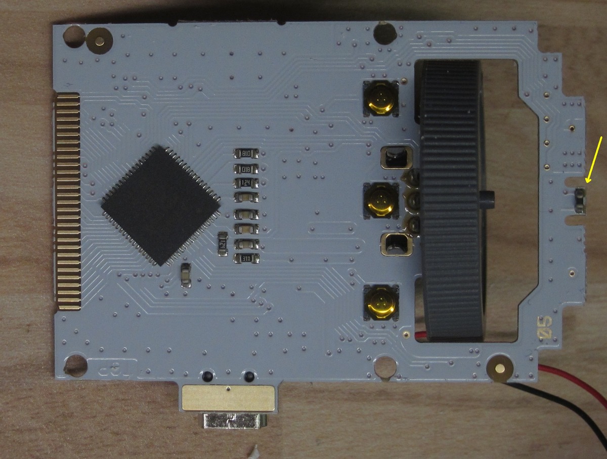

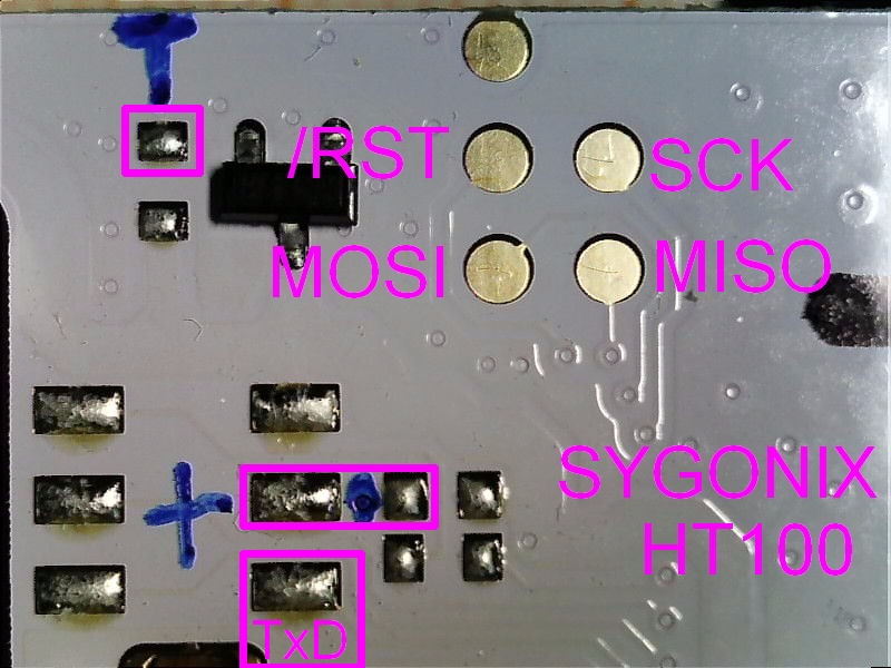

(Firma: Anscheinend Corner-Cases ;-)) #5119795
Nachdem keine Antwort bezüglich der silberfarbenen Absetzungen kam -
hier nun die Antwort. Leider sind diese Teile lackiert.
Jetzt was anderes. Wenn die Platine ausgehebelt wird, daran denken, das
an der dafür günstigen Stelle ein Bauteil sitzt. Wahrscheinlich der
Temperaturfühler.
Am Layout bzw. an einigen Lötpads zum HT100, also ohne Blue Tooth ( BT
) gab es Veränderungen. Ich habe das ganze nicht genau untersucht,
lediglich die auffälligen Sachen markiert.
Beitrag "Re: Entwicklungen und Forschung um den Sparmatic Comet / Zero v2 Heizungsthermostat"
Bernd_Stein

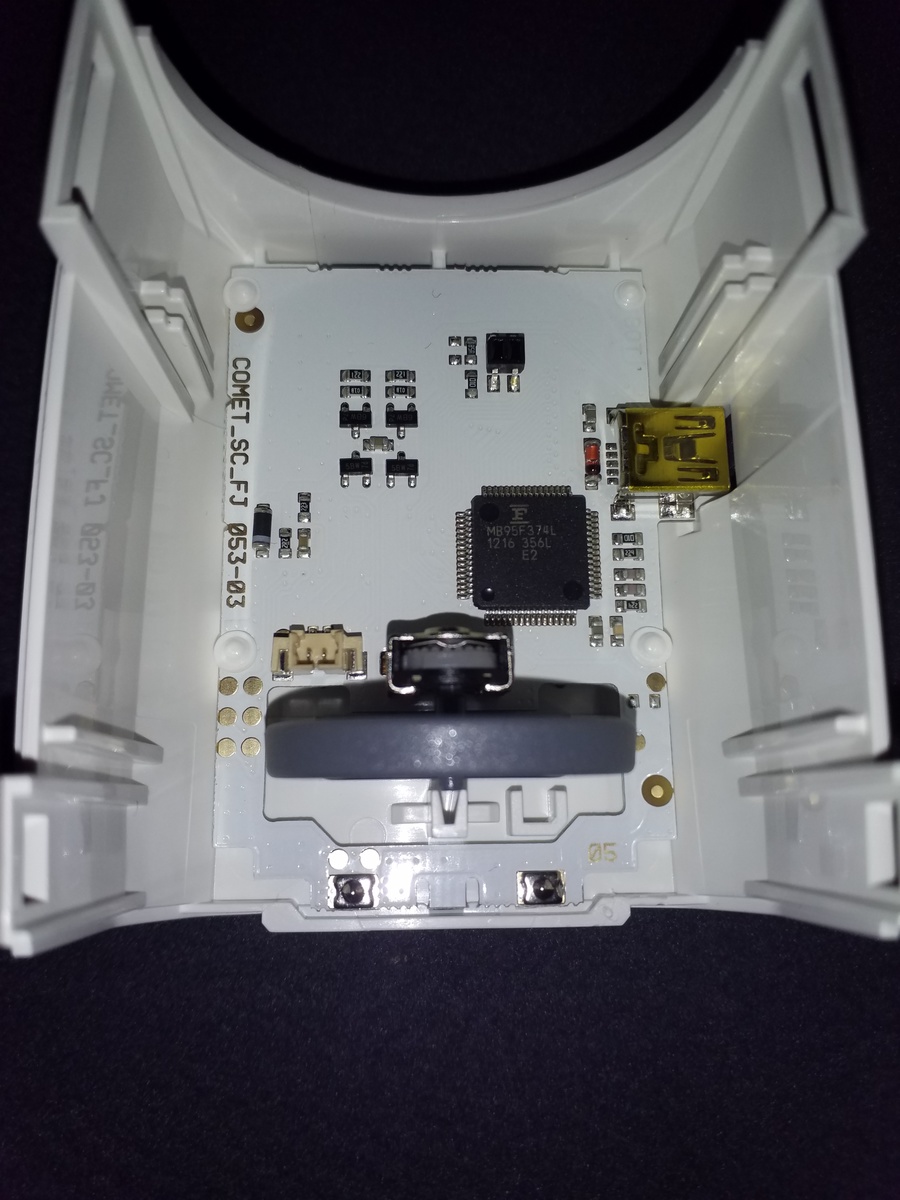

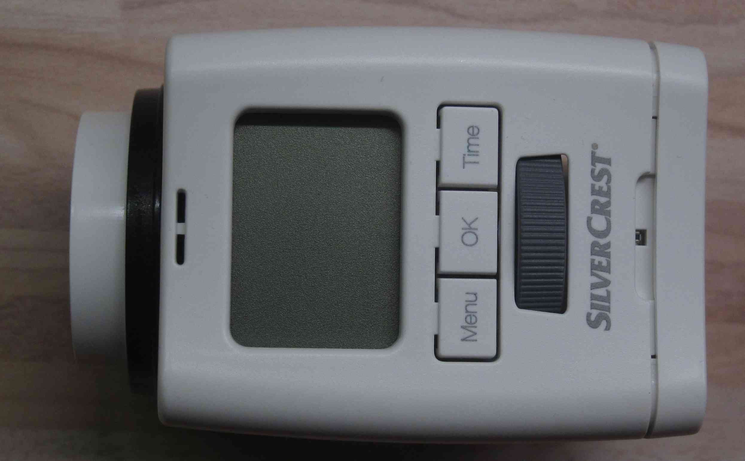

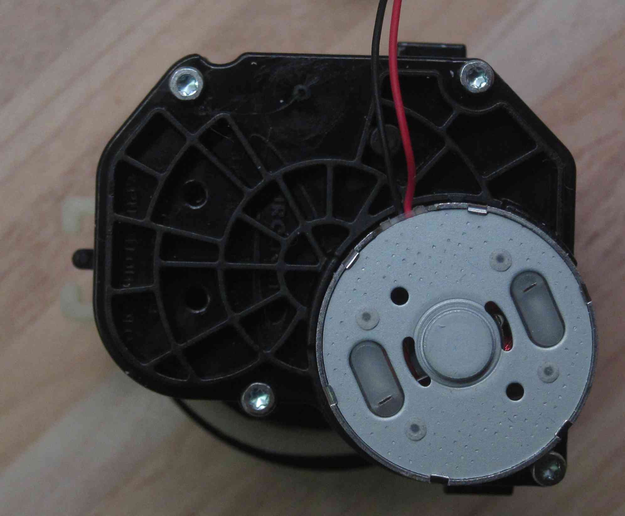

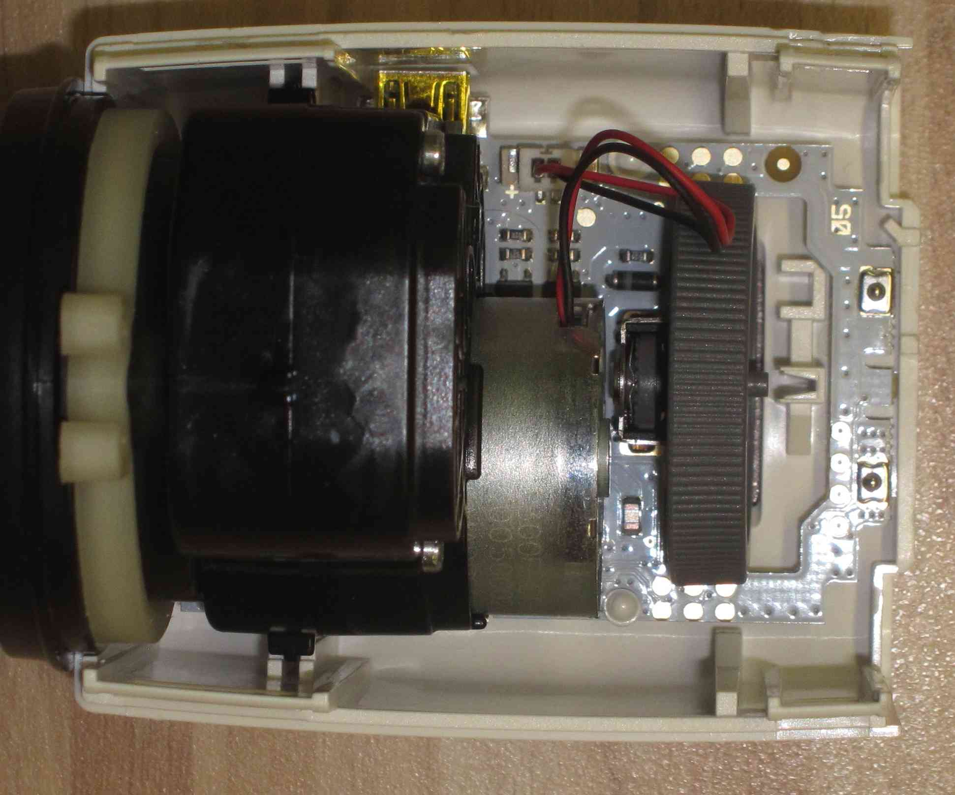

#5205444
SiverCrest Heizkörperthermostat von Lidl mit USB, aber ohne Bluetooth.
Auf der Platine ist "COMET" aufgedruckt.
Welcher Schaltplan käme dieser Version am nächsten?
Stromaufnahme des Stellmotors bei 2,5V:
30mA im Leerlauf
180mA bei Anschlag
Gast #5205726
Da kommt ein USB-Programmierstick dran (muß käuflich erworben werden) -
aus dem Internet Programm herunterladen (Web-Addy für
Stick-Bestellung/Programm steht auf der Verpackung), installieren,
gewünschte Programmierung am PC vornehmen und dann auf den Stick
schieben (fasst glaube ich 6 oder 7 verschiedene Programmierungen). An
Thermostat anstecken und die gewünschte Programmierung 'rüberziehen' -
der Thermostat zeigt P1 - P6 (oder 7) im Display an - gewünschte
Einstellung auswählen und mit OK bestätigen (IIRC). Der Stick enthält
einen kleinen Akku oder einen Super-Cap, welcher sich am Computer über
den USB-Anschluß aufläd - der Stick behält die auf ihm gespeicherten
Einstellungen nur für eine recht begrenzte Zeit. Aber man hat sie ja
noch auf dem Computer gespeichert und kann sie ja so wieder
'reaktivieren'...

#5675292
ich habe heute bei Aldi zufällig vier Comet Thermostate erworben nachdem
ich vorher durch euren Thread und der Möglichkeit einer alternativen
Firmware sensibilisiert war.
Leider scheinen diese Thermostate keinen ATmega 169Px Controller sondern
einen Cypress MB95F374L zu haben. Ein Micro USB für SPI ist wohl
vorhanden.
Hat evtl. schon jemand (Programmier-) Erfahrung damit?
Lars

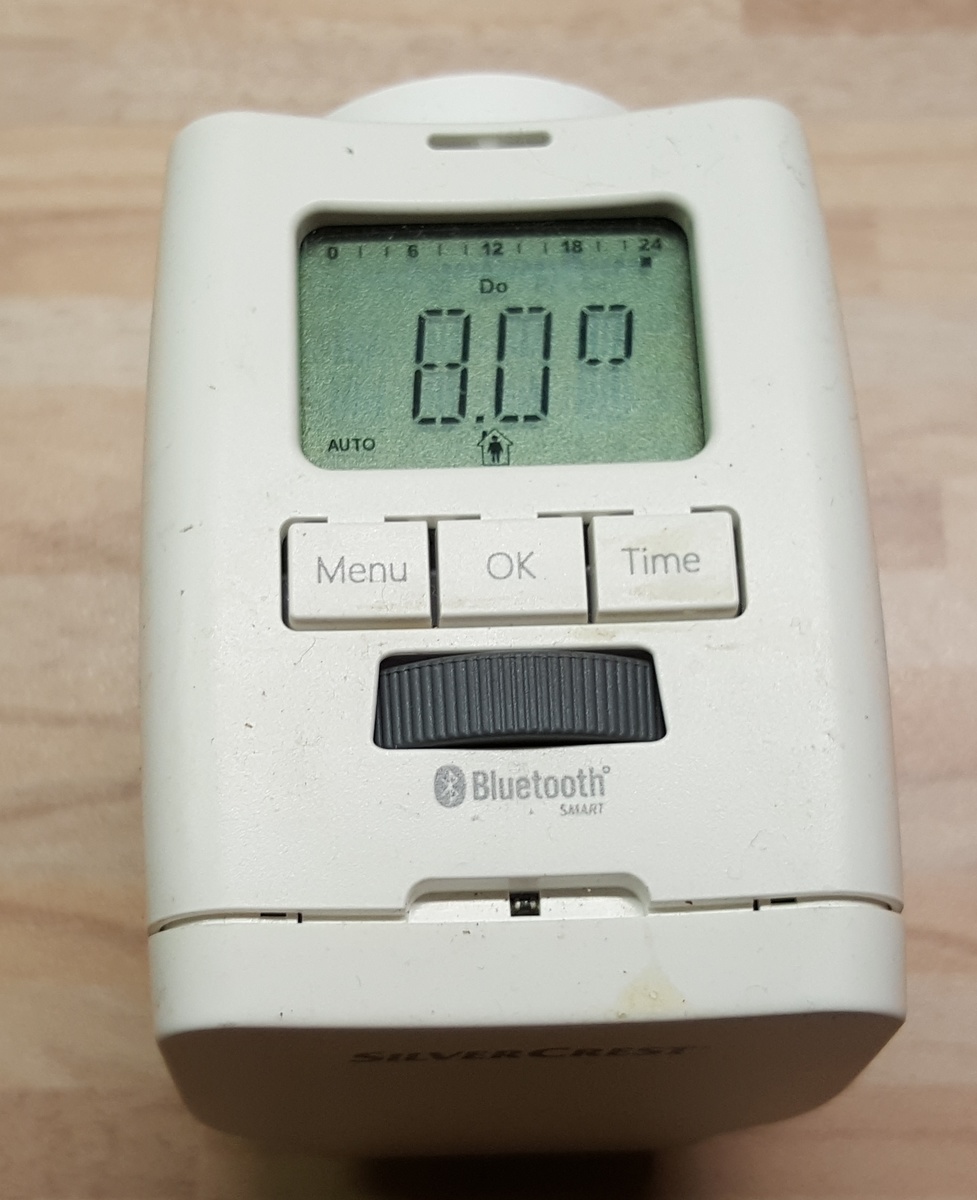

#6174431
Nabend,
ich hab mir als Bastelprojekt für 8 Euro einen Sparmatic Zero gekauft.
Das Teil sieht aus wie dies von Conrad:
https://asset.conrad.com/media10/isa/160267/c1/-/de/1091985_RB_00_FB/eurotronic-sparmatic-zero-heizkoerperthermostat-elektronisch-8-bis-28-c.jpg
Ich scheitere schon daran, das Gehäuse zu öffnen. Kann mir da jemand
weiterhelfen? Unter dem Batteriedeckel sind zwei Klipse, die sich aber
sehr schwer bewegen. Der Rest des Gehäuses bewegt sich keinen
Millimeter. Ich will das Gehäuse nicht zerstören.
Martin
Moderator Persönliche Seite #6174488

So, das Teil ist auf. Da ist erstmal nix verschweißt. Ist alles
geklippst. Sitzt halt ziemlich fest zusammen. Wenn man dann den Motor
rausgenommen hat, sieht man unten die Platine liegen. Die ist dann
tatsächlich mit 4 Schmelzpunkten am Gehäuse oberteil festgemacht. Wenn
ich es nicht vergesse mache ich morgen mal Fotos davon

Hallo, ich habe auch einen Eurotronic Comet mit dem geklipsten Gehäuse
(wie Conny G. 04.12.2012 17:11 IMG2352.jpg).
Ich habe, um mir alles anzuschauen und zu messen, die Platine von
den vier Schmelzpunkten gelöst, in dem ich einfach mit dem
Elektronikseitenscheider das geschmolzene über der Platine abgeknipst
habe.
Ich weiss jetzt leider nicht wie ich die Platine wieder fest bekomme.
Ich dachte mit dem Motor drin wird genug Druck auf das Leitgummi
ausgeübt das der Thermostat wieder funzt -> Fehlanzeige!
Hat jemand eine Idee wie ich die Platine wieder fest bekomme ?

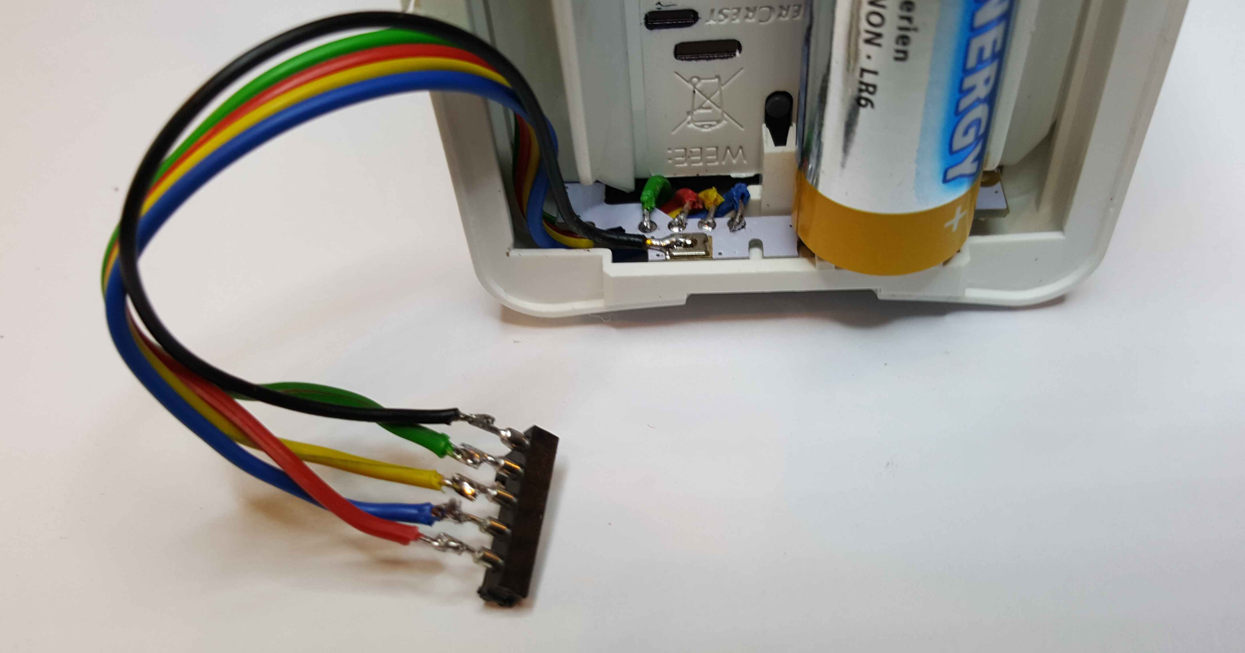

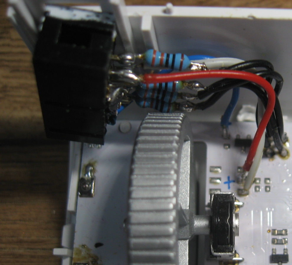

Da fängt man an und kann gleich wieder aufhören, weil wieder etwas
dazwischen kommt. Was ich mir aber bisher erarbeitet habe, will ich hier
hinterlegen, um nicht später einmal wieder ganz von vorn anfangen zu

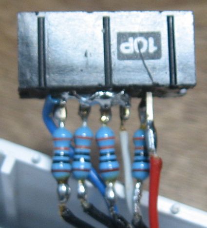

müssen.

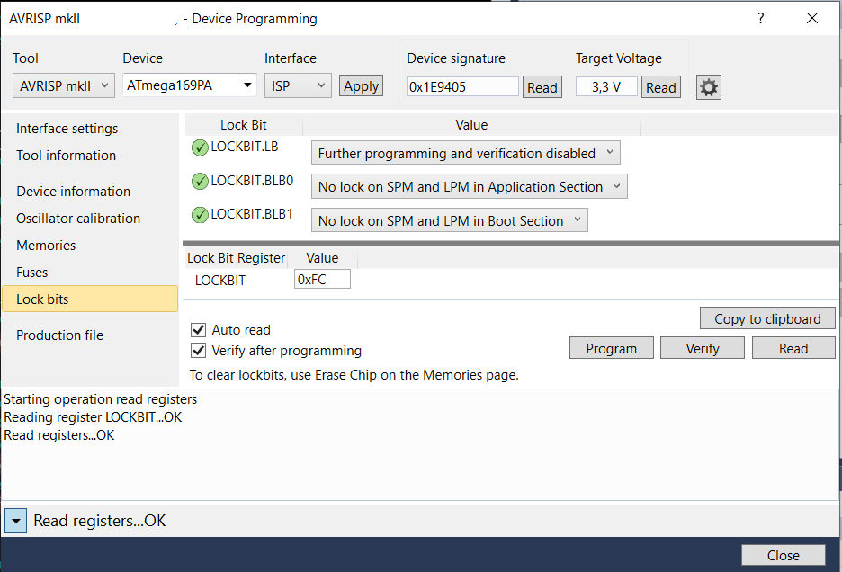

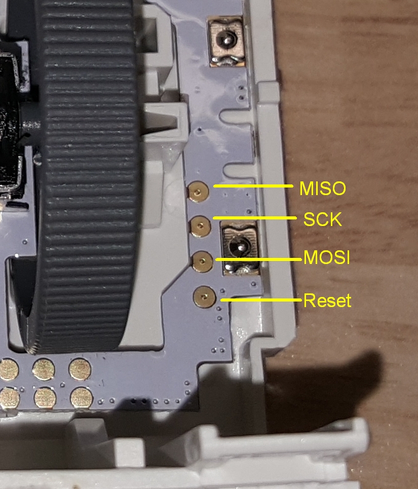

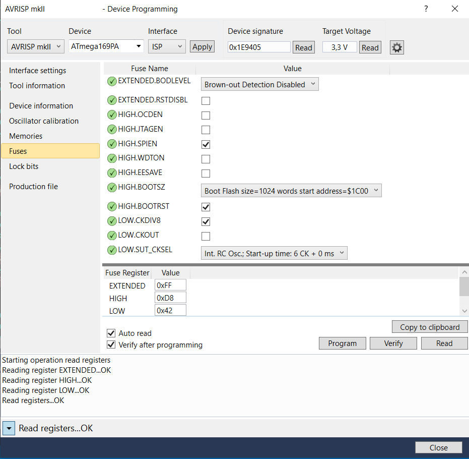

Den ATmega 169PA über die ISP-Schnittstelle mit dem AVRISP mkII
anzusprechen hat schonmal geklappt. Dafür habe ich alllerdings eine
LiIon-Zelle an die Leiterbahnen der Batteriekontakte gelötet. Die FUSES
und LOCK-BITS sind im jeweiligen Screenshot zu sehen. Die entsprechenden

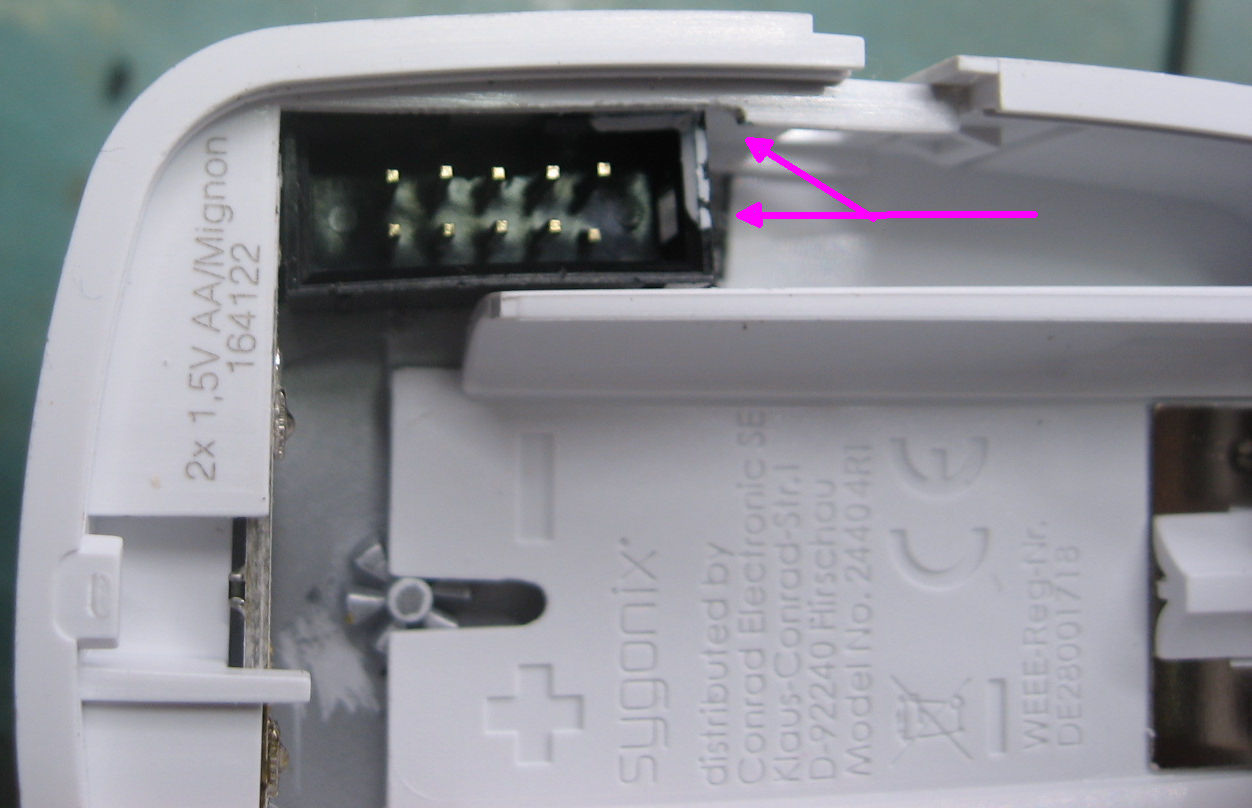

PADs auf der Platine sind ebenfalls als Foto hochgeladen. Das Gehäuse
musste an den entsprechend markierten Stellen bearbeitet werden, um den
10-Poligen Pfostenstecker lose anbringen zu können. Eine minimale Kante
sollte jedoch erhalten bleiben, damit der Pfostenstecker nicht
herausgezogen werden kann. Blöd ist, dass durch das Stecken und ziehen
die Pinne machnmal mit wandern.
Außer dem TxD-Anschluß PE1 bzw. Pin 3( UART ), haben alle anderen Adern
einen 330 Ohm Widerstand bekommen. Damit die Masseleitung ( blau ) nicht
am Rad scheuert sind die Pinne gekürzt und die Ader ganz nah am Gehäuse
verlötet. Am besten eignet sich Flachbandkabel. 0,14qmm ist noch etwas
zu steif.

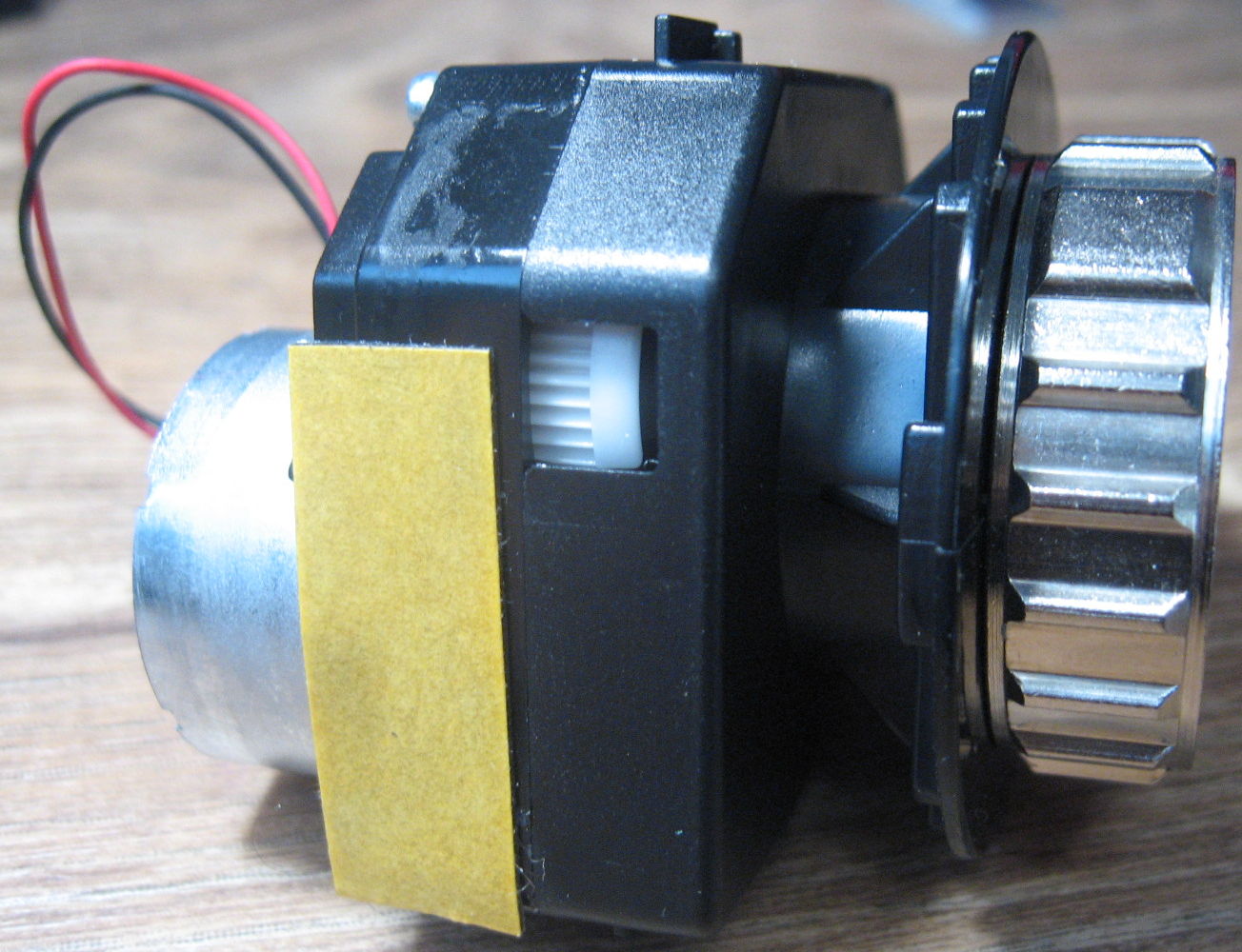

Weil die Platine mit verschweißten Plastikpinnen fest war, die ich
weggeknippst habe, dachte mir das ich ein ca. 2mm dünnen Schaumstoff auf
das Motorgehäuse klebe, was dann auf die Platine drückt, damit diese
wiederum auf dass LCD-Leitgummi drückt.
Bernd_Stein
(Firma: Anscheinend Corner-Cases ;-)) #6870823
So, nun wollte ich den Thermostaten ( TS ) wieder zusammenbauen und
einmal gucken, ob er auch noch funktioniert. Erste Problem war natürlich
wirklich die Displayanzeige. Zu Anfang waren kurz ein paar Striche zu
sehen und dann nichts mehr. Musste tatsächlich die Schaumstoffdicke
erhöhen und bin auch auf die schmale Seite gegangen, weil man hier näher
zum Leitgummi ist.
Man muss dabei darauf achten, dass das Zahnradfenster komplett frei
bleibt.
Ein guter Indikator für die richtige Dicke ist, dass sich das Fenster
nicht eindrücken lässt, wenn man auf dass Motorgehäuse drückt. Ein
Plektrum mit 1.14mm Dicke war sehr hilfreich, weil ich öfters das
Gehäuse öffnen musste um mit der Schaumstoffdicke herum zu
experimentieren.
Es muss also nach dem einsetzen der Batterien, im Display eine
Jahreszahl blinken ( 2010 ) und der Motor hat bei mir gedreht. Nach
einstellen von Datum und Uhrzeit erscheint dann die Anzeige INST, was
wohl für Installation steht.
Also den TS angebaut und auf OK gedrückt, danach erscheint ADAP für die
Adaptionsfahrt und die LED leuchtet wenn aufgeheizt wird.
