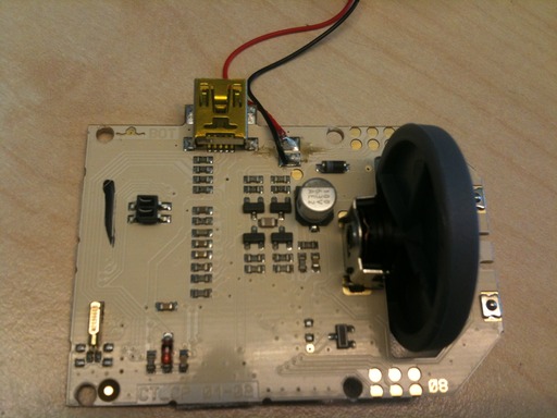

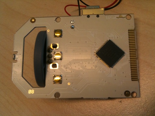

Der Zero v2 ist erkennbar am zum Comet sehr ähnlichen Platinenlayout. Er
hat keinen JTag Header mehr, dafür aber unterm Batteriefach 2x 6
Testpads sichtbar.
Zero <-> Coment entscheiden sich hauptsächlich durch den Drehimpulsgeber
im Comet, während der Zero dafür 2 Tasten mehr hat.

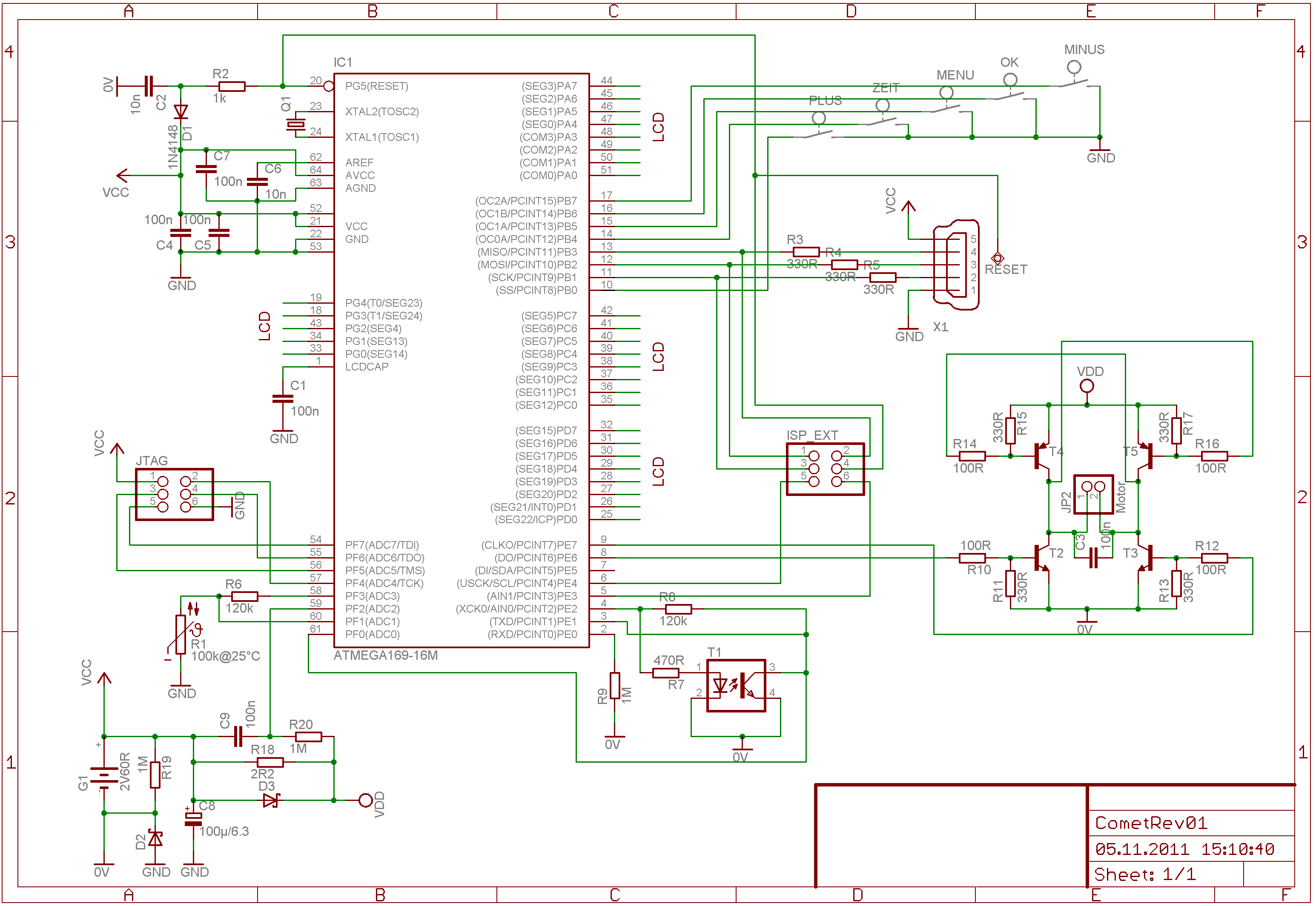

Nun fange ich direkt mit einer Frage an:

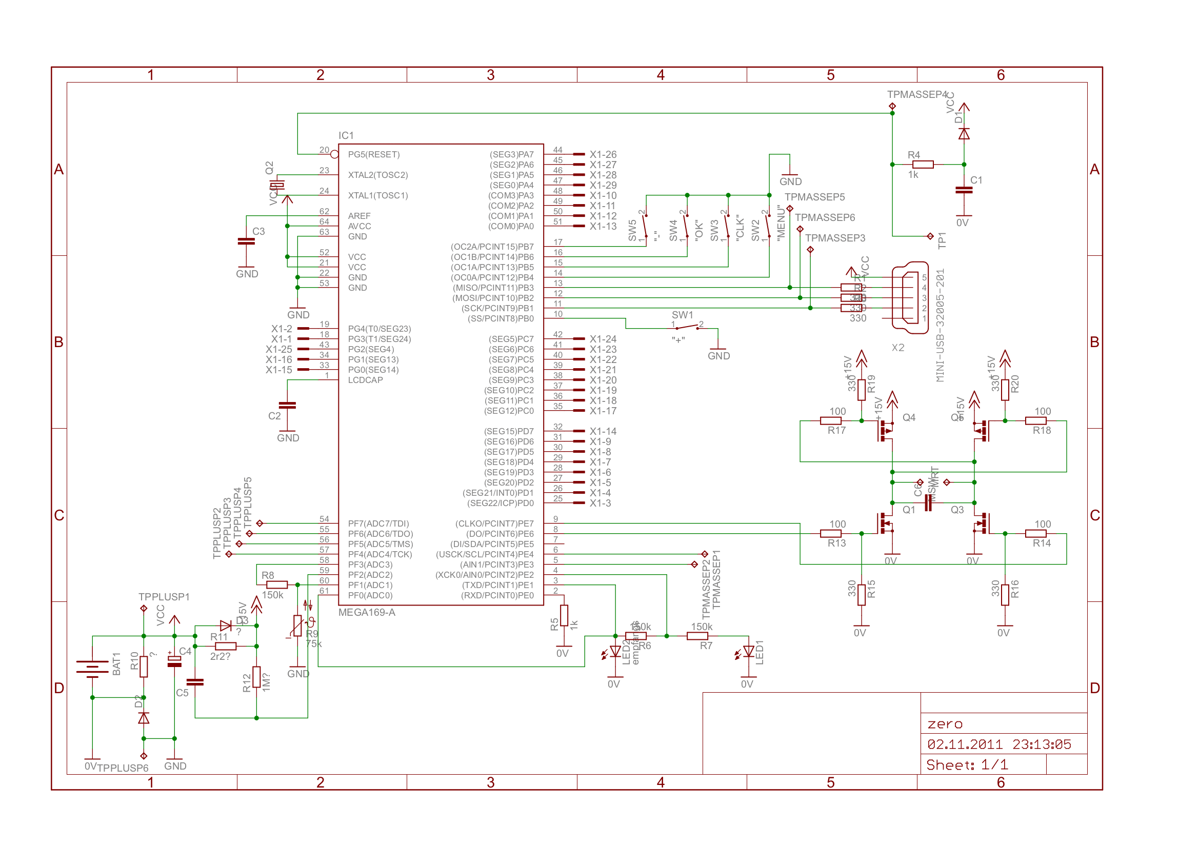

Wie wird die Batteriespannung gemessen?
Ein etwas abstruser Ansatz, sofern mein Schaltplan stimmt:
PE2 auf low, PE1 auf Pullup und dann mit ADC0 messen (Aref = Avcc). Hier
ergibt sich dann die (bekannte) Flussspannung der Diode, durch rückwärts
rechnen erhalten wir also unsere Versorgungsspannung.
Ein anderer Spannungsteiler (Messen mit Aref=int. 1,1V) oder eine
bessere Referenz als diese Diode fällt mir im Schaltplan nicht auf.
Im anderen Thread steht noch die Erkennung der leer/herausgenommenen
Batterien im Raum. Dort wurde der AIN1 als Interrupt vorgeschlagen. Bei
mir ist der allerdings offen, sofern nicht unterm Mega169 noch ne
Leiterbahn drangeht.
von JW (Gast)
Hallo Matthias,
Rückwärts:
Bandgap 1.1v Messen (Kanal 14) mit Referenz Vcc.
Vcc = ( 1024 / ADC ) * 1.1V
Jürgen
von Matthias Larisch (Gast)
Ah man kann die  Bandgap Referenz auch messen - ich dummerchen :)
Dankeschön.

Hallo Matthias,
Danke erstmal für Deine Aktion mit dem neuen Thread. Der Schaltplan
müsste nochmal überarbeitet werden, da einige Unklarheiten und Fehler
drin sind, ich werde mich mal bei machen, wenn ich dazu komme. Ansonsten
denke ich, dass ich Dir dieses WE noch eine eMail schicke.
Hättest Du Bock, für das Projekt einen Artikel zu schreiben, in dem alle
Informationen ihren Platz finden und die entsprechenden Downloadlinks
zur Verfügung stehen würden?
Hm, wir haben den zu Zweit in gründlicher Feinarbeit erstellt :) Einige
Widerstandswerte sind nachgemessen, da teilweise eine komische
Beschriftung der SMD Packages erfolgt ist. Klar, die Mosfets sind
eigentlich Bipolartransistoren, das wissen wir inzwischen. Die Polung
der Reflexlichtschranke ist auch nicht überprüft, außerdem ist die
Sender/Empfänger zuordnung geschätzt.
Der "Rest" sollte eigentlich stimmen.

von Knut B. (Firma: TravelRec.) (travelrec) Benutzerseite
Hallo nochmal,
anbei der überarbeitete Plan. Im Grunde habe ich die Daten von Leopold
B. benutzt, überprüft und mit Werten versehen. Ausserdem habe ich
versucht, das Ganze modular und übersichtlich anzuordnen. Der Zero 2 und
der Comet unterscheiden sich lediglich durch den Drehgeber, der beim
Comet einen Grey-Code ausgibt und an die Pins für die Tasten "PLUS" und
"MINUS" angeschlossen ist. Ansonsten ist die Hardware direkt
funktionskompatibel. Die Sache mit der Lichtschranke muss ich noch mit
einem Zero 2 eines Bekannten testen...
Hoffe, dass ich nichts übersehen habe.
Habe gerade beim Tracen festgestellt, dass PIN E5 (Pin7 am Mega169P)
beim Comet für eine Hintergrunfbeleuchtung des Displays vorgesehen ist.
Der Pin geht auf Landings für 0603 SMD-LEDs mit entsprechenden
Vorwiderständen gegen '0V'. Wenn man sich also die Mühe macht, das
Display von der Platine zu pflücken und die Landings entsprechend zu
bestücken, kann also eine nette Hintergrundbeleuchtung realisieren. Alle
LED-Farben, ausser denen mit höherer Flussspannung als 2.4V, müssten
funktionieren.

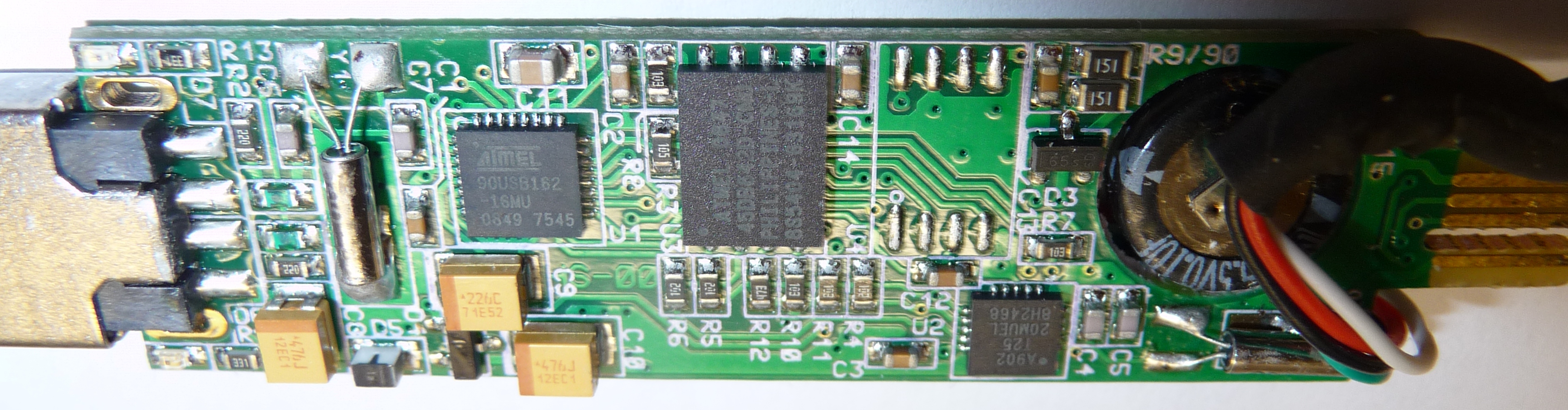

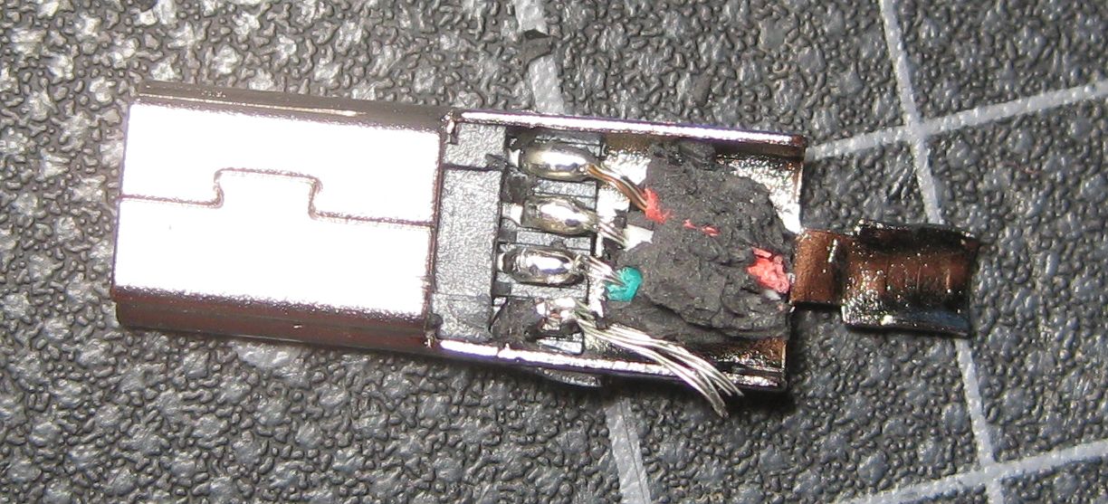

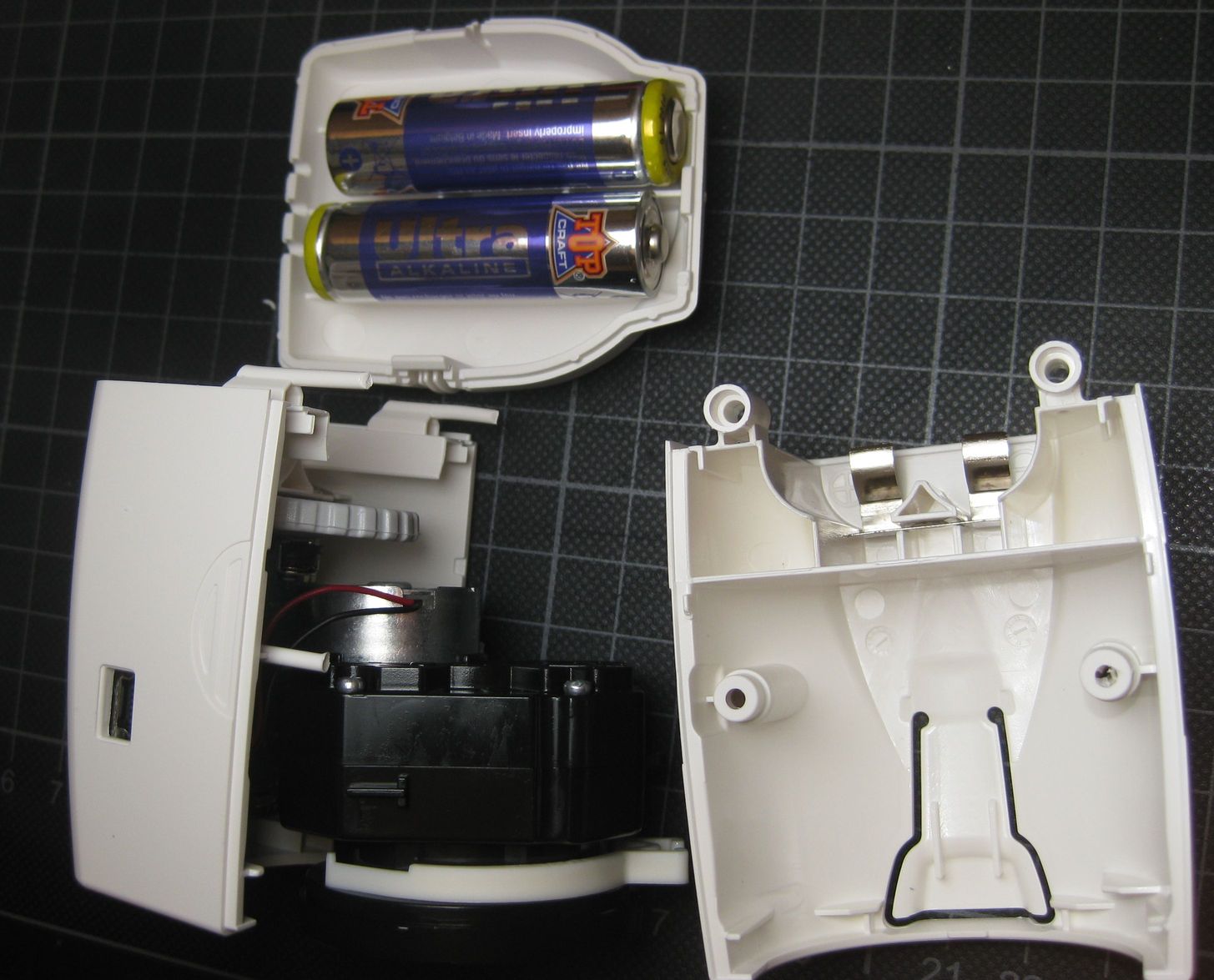

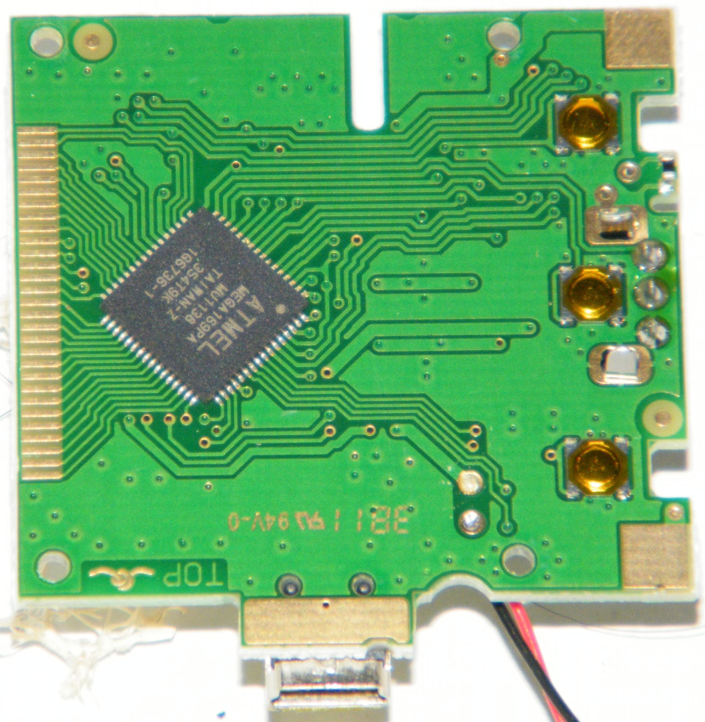

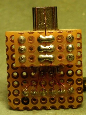

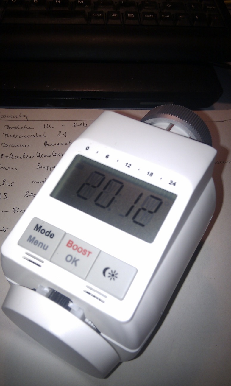

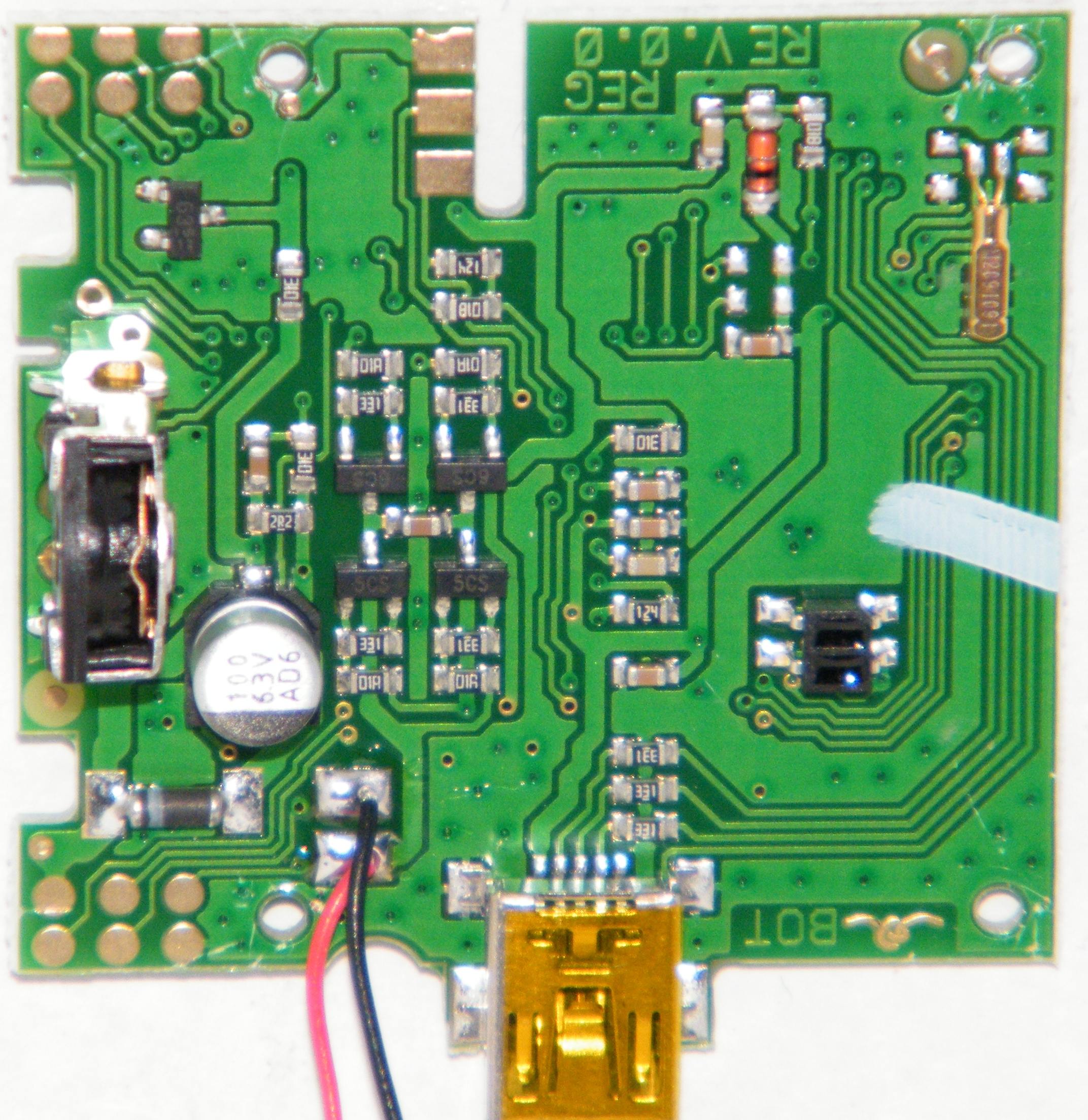

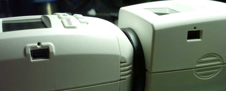

von Mark T. (Gast)
Aktuelles ALDI-Angebot: Energiespar-Regler für Heizkörper zu € 14.99
EAN 29082285 -> Art.-Nr.: 8228
EUROTronic Technology GmbH; Südweg 1; D-36396 Steinau-Ulmbach
Art.nr. 700 100401 | Verp.nr. 900 000116
www.thermy.de
3 Tasten, 1 Encoder (Drehgeber)
Mini-USB, sonst keine zugänglichen Pads oder Stifte
Gehäusehälften sind an 4 Punkten verschweisst (ca. 2 mm Stift durch
Bohrung und dann plattgeschmolzen). Davon lassen sich zwei per Zange
abscheren, die anderen müssen ausgebohrt werden. Vorsicht, das Gehäuse
ist dünn.
Anbei ein paar Bilder.

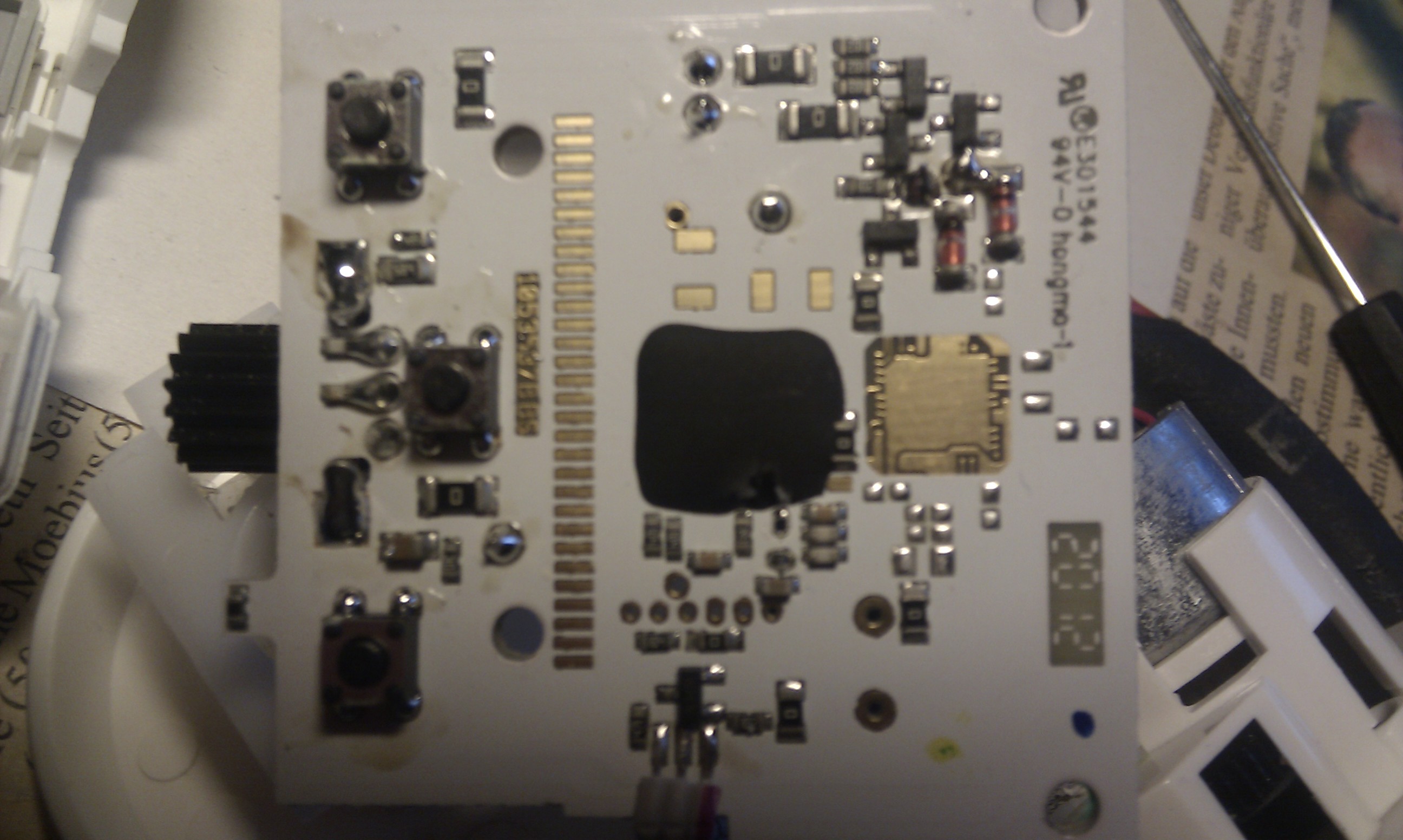

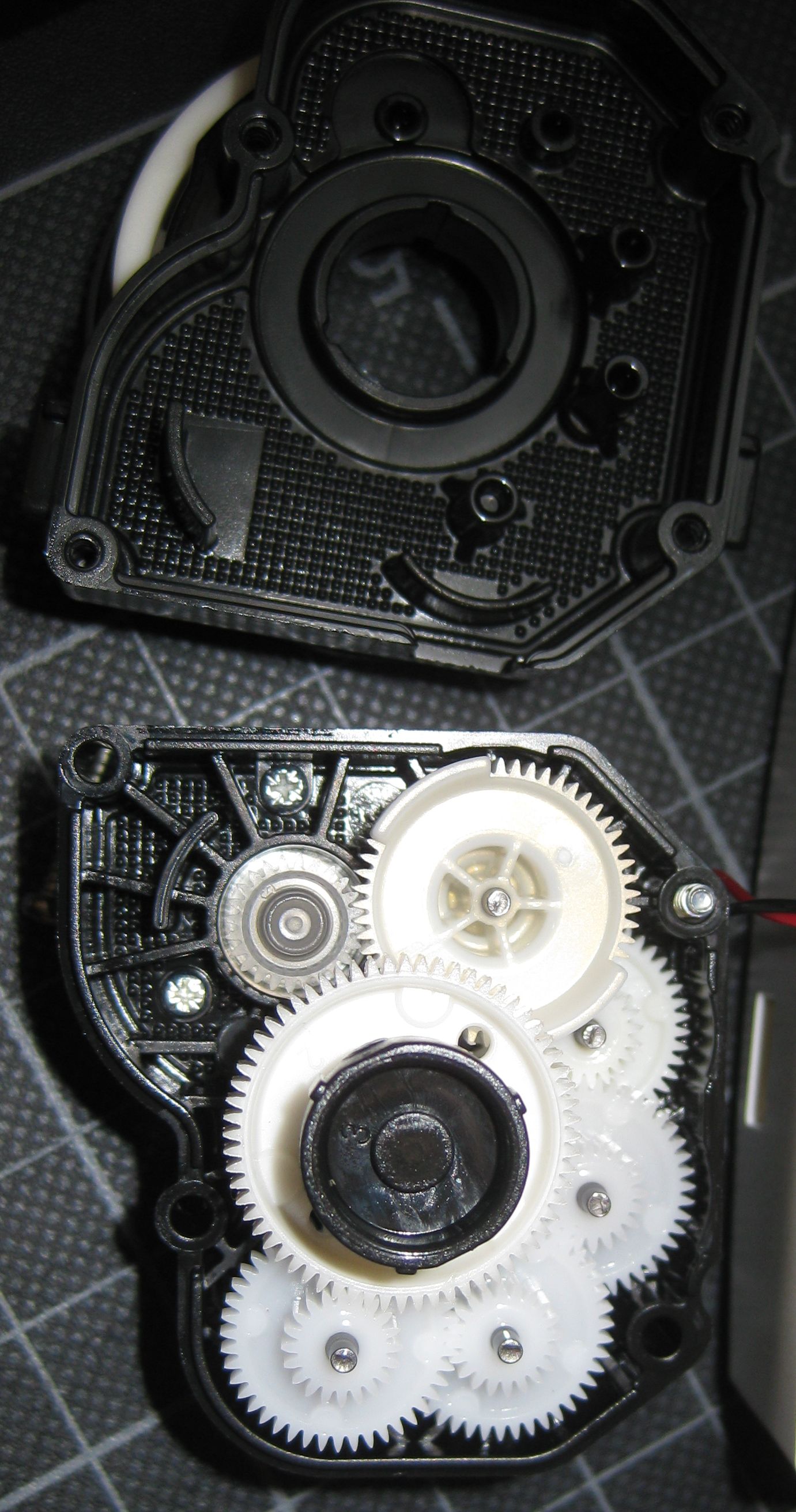

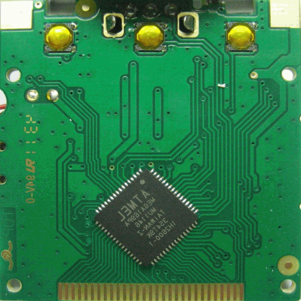

von Mark T. (Gast)
PCB Beschriftung:
     REG
RE V.0.0
Das Getriebegehäuse war möglicherweise im ersten Design nicht stabil
genug, da die auf der Motorseite untergebrachte Beschriftung (EUROtronic
Logo etc.) durch Rippen unkenntlich gemacht ist.

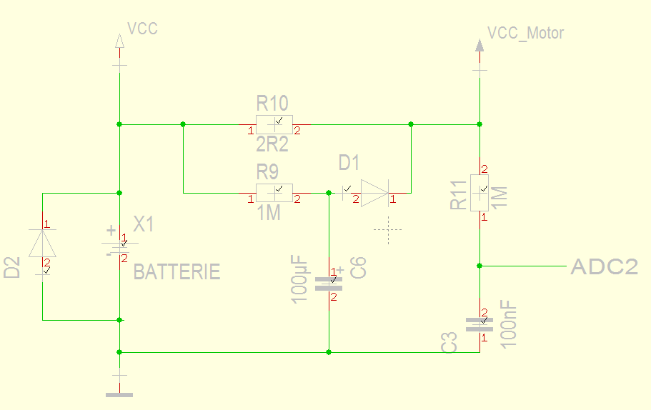

von JW (Gast)
Hallo Matthias,
nicht daß ich's selbst untersucht hätte (noch kein Comet im Haus),
aber aus mehreren Versionen, die zum Teil sinnfreie Schaltungen zeigen.
Da ich vermute, daß auch kein Chinese Dioden einfach mal von Masse nach
Masse lötet, macht folgendes mit den gegebenen Bautteilen am meisten
Sinn:
Der Elko soll die Batterie von Motorstrom entlasten, wird dazu langsam
über R9 geladen. R10 begrenzt die direkte Stromentnahme aus der Batterie
und erlaubt über RC-Glied als Tiefpass die Messung des Motorstroms via
ADC2:
Imot = 1,4 * (1024 - ADC) [mA]  mit Vref = Vcc
Der Faktor 1,4 ergibts sich aus 3V / 2,2 Ohm , ist also von der
Batteriespannung abhängig, d.h. es geht mehr um dem Strom-Trend,
"Strom steigt an" -> "Motor muß mehr Kraft aufwenden" -> "Anschlag
erreicht".
Wer den Comet schon besitzt, kann ja mal messen :-)
Spannung am ElKo sollte nach einlegen der Batterie sehr langsam
ansteigen.
1M * 100µF -> im Minutenbereich
Wenn der Motor startet, bricht die Elko-Spannung ein.
Gruß,
Jürgen
> Masse lötet
Die im Schaltplan von Matthias und mir gezeigte Schaltung ist korrekt.
Die Diode liegt nicht von Masse nach Masse, sondern von '0V' nach Masse
und schützt den Controller vor Verpolung der Batterien.
> über R9 geladen.
Nein. Mitnichten.
Auch nein. Jedenfalls nicht absichtlich.
> ADC2:
Das ist korrekt.
> ansteigen.
Da es nicht so verschaltet ist, trifft dies nicht zu. Der Elko lädt
sofort, da er wie in den Plänen oben angeschlossen ist.
von R. F. (rfr)
Kann mir mal jemand erklären, warun der 1M Widerstand am Port PE0 Pin 2
eingebaut wurde? Und wo liegt der auf der Platine?
Gruss
Robert
An Mark T. vielen Dank für die guten Fotos. Daran erkennt man, dass die
Lichtschranke in der Tat nur noch für des Erfassen der Endposition im
ausgefahrenen Zustand da ist und keine Pulse mehr misst. Gut zu wissen!
von R. F. (rfr)
Ich korrigiere mich: gemeint ist R9 (soeben gefunden, war anderes
Layout).
Unklar ist dessen Funktion.
Grüsse
R.
Ich nehme mal stark an, dass dieser Widerstand im Verbund mit der Diode
D2 und dem Widerstand R19 (im aktuellen Plan) dazu dient, das
Herausnehmen der Batterien festzustellen, um eventuell noch Daten im
EEPROM zu sichern. Der Widerstand liegt bei den Cometen neben der
Fräsung in der Platine und ist 01E beschriftet. Beim Zero 2 liegt er
unter dem Controller in der Reihe rechts neben den 3 Cs.

von R. F. (rfr)
Anscheinend lesen wir aneinander vorbei.
Ich bezog mich auf den folgenden Schaltplan:
http://www.mikrocontroller.net/articles/Sparmatic_Heizungsthermostate
der in diesem Thread geposted wurde, und da ist der R9 an Pin 2 gegen
Masse geschaltet. Das macht für mich keinen Sinn, ich will den ohnehin
entfernen, weil ich die Schnittstelle brauche.
Und deswegen fragte ich nach dem Sinn dieses Widerstandes.
Das glaube ich nicht. An Pin2 Des Controllers ist nur ein Widerstand und
der ist in allen Plänen vorhanden, wenn auch mit unterschiedlichen
Werten und Bezeichnungen. Die vermutete Funktion ist hier beschrieben:
Beitrag "Re: Entwicklungen und Forschung um den Sparmatic Comet / Zero v2 Heizungsthermostat"
Würde ich vielleicht nicht machen, da Du durch diesen Schritt das Gerät
inkompatibel machst. Es sind doch eigentlich genügend Schnittstellen
vorhanden, zum Beispiel die 4 JTAG-Pins.

Der Widerstand, den ich meine, ist vom Port gegen Masse geschaltet. Eine
Verbindung zu irgendwas anderem sehe ich nicht. Sieh nochmal nach, in
an Pin 2.
Gruss
Robert
Jaaa doooch! ;-) Ich weiss, welchen Widerstand Du meinst. Dieser
Widerstand aber nicht nach Masse geschaltet, sondern nach 0V, also
Battrie (-). Werden die Batterien entnommen, wird vom Elko C8 über R19
eine positive Spannung auf 0V zurückgespeist. Dies könnte nun der Pin2
erkennen und einen Interrupt auslösen, bevor die Spannung aus dem Elko
zusammensackt. Alles klar?
von Matthias L. (matze88)
Das ist ziemlich intelligent :) Eigentlich benötigen sie ja nur für
diese Aktion überhaupt das getrennte GND/0V Netz. Naja, gleichzeitig
ists noch der Verpolschutz.
Genau! :)

Zum Regler:
Ich habe gerade mal den Motor zum Laufen gebracht und sowohl der alte
Comet aus 2010, als auch ein neuer Comet aus 2011 und der Thermy nutzen
die Lichtschanke zur Erkennung der Position. Für einen kompletten
Fahrweg werden etwa 380 Pulse gegeben. Die Annahme, dass die
Lichtschanke nur zur Erkennung der Endposition benutzt wird, ist somit
falsch.
von Mark T. (Gast)
Es sind tatsächlich vier Flanken pro Umdrehung, Foto anbei.
Ausserdem noch ein zurechtgezerrtes Bild des PCBs für's Wiki.
Zum Basteln eines Programmierkabels hier die normale Belegung des USB
Mini-B Steckers: http://pinouts.ru/Slots/USB_pinout.shtml
von Mark T. (Gast)
Ich sehe du hast den Fehler in deiner Annahme auf anderem Wege entdeckt
Wow, danke, gute Arbeit!
von Mark T. (Gast)
Die sich auf das Lösen von vier Torx-7 Schrauben beschränkt..
Ich verstehe allerdings nicht, warum sie den 'Encoder' nicht symmetrisch
gemacht haben.

Das vorhandene Display wird entfernt, die Batterieentnahmeerkennung
ebenso, Anschluss für eine RS232 Schnittstelle und 29-7 IO-lines  sind
vorhanden.
Hat jemand für ein Sende/Empfangsmodul einen Treiber geschrieben?
Grüsse
Robert
Die Bilder sind gut!
> gemacht haben.
Muss man nicht, da es genügt, eine Flanke zu sehen, um zu wissen wie
weit das Rad gedreht hat. Die alten Zahnräder der alten Zeros hatten
lediglich einen Spiegelpunkt mit 3mm Durchmesser, der war weitaus
schlechter zu erfassen, da er sehr schnell an der Lichtschranke vorbei
war und die Pulse somit extrem kurz waren. Hier hat man weitaus länger
Zeit, da die Reflektionsflächen geschätzte 8mm lang sind.

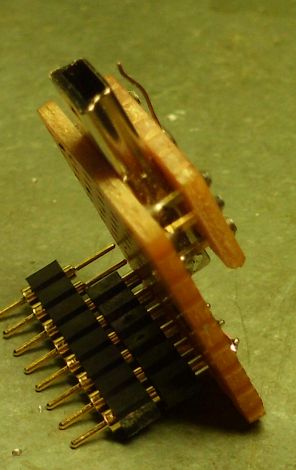

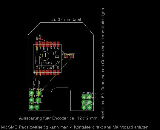

Anderes Thema: die von Knut gebaute Adapterplatine für das RFM Funkmodul
(Beitrag "Re: Preisgünstiger Heizungsregler bei Praktiker") passt nicht mehr.
Man kann aber bei den ISP oder JTAG Pads im rechten Winkel eine etwa 2x2
cm große Leiterplatte unterbringen und kann etwas in die andere
Gehäusehälfte ragen.

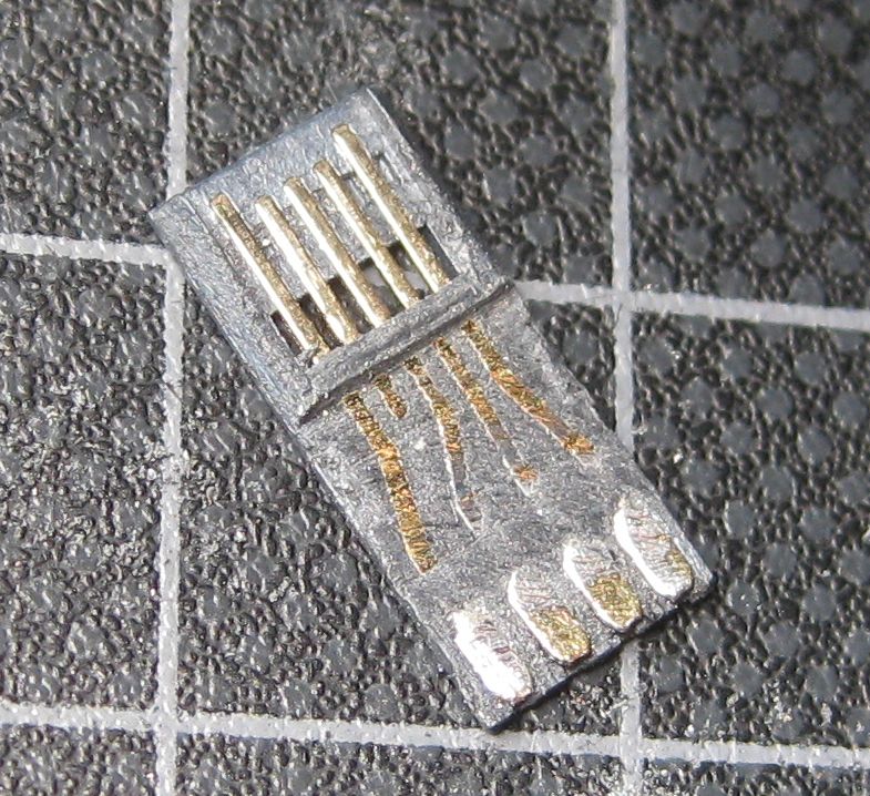

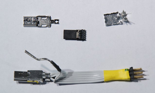

von Mark T. (Gast)
Eine Frage zum USB-Verbinder: unter dem sichtbaren Stück Spritzguss ist
mit Sicherheit der für USB nicht genutzte Kontakt und eine Feile kann
ihn freilegen?
Sonst zerlege ich den Stecker ganz und gehe direkt ans Ende vom
Steckkontakt. Das wiederum geht bestimmt auch direkt aus 1 mm FR4...
> ihn freilegen?
Ja. Das ist bei allen mir bisher untergekommenen Steckern so. Der
Kontakt ist aber sehr kurz und fein. Fädeldraht ≤0.2mm ist da Pflicht.
Eine gute Idee ist es, den fertig angetüddelten Stecker mit Epoxy zu
füllen, damit a) alle Drähte dran bleiben und b) die Kontaktzunge im
Steckergehäuse bleibt.
Geht sicher, dauert aber länger. Zu achten ist hierbei auf die
voreilenden Kontakte für GND und VBUS.

Mittels Ohrstäbchen, Superkleber und 2x9mm Treibschrauben lassen sich
die Comet und Zero2 wieder verschließen, wenn man sie aus Umbau- oder
Reparaturgründen öffnen musste. Genaue Anleitung folgt, wenn der Kleber
getrocknet und die Halbschalen erfolgreich verschraubt sind.

Anbei ein Foto von den 'runtergefeilten Innereien meines USB Steckers.
Wie kommt man denn beim aktuellen Thermy (siehe meine Fotos) an die
#RESET Leitung ran? Sonst kann ich mir das Löten ja sparen?
von Mark T. (Gast)
Das PCB meines Thermy scheint bis auf die zusätzliche
Reflexlichtschranke sehr ähnlich dem Comet
(http://www.mikrocontroller.net/articles/Sparmatic_Heizungsthermostate#Comet_.2F_Thermy_2).
Möglicherweise ist also auch auf dieser Rückseite ein Pad für #RESET.
Aber ich weiß nicht, wie ich es 'um die Ecke' kontaktieren kann.
Mark T. schrieb:
> Clever (aka Wattestäbchen und Sekundenkleber).
Genau. Das Obergehäuse hat nach dem Öffnen durch abknipsen/ausbohren 4
Stäbe, 2 am Batteriefach und 2 in der Mitte des Gehäuses. Die Stäbe am
Batteriefach werden entweder komplett entfernt, indem man sie mit einem
Laubsägeblatt oder einer dünnen Schleifscheibe von den Trageteilen
abtrennt. Die Trageteile müssen weitegend unversehrt bleiben, da an sie
die Wattestäbchen geklebt werden. Zweite Moglichkeit ist es, nur 2/3 der
Stäbe zu hinterschneiden und 1/3 der Trageteile nicht zu hinterschneiden
und den Stab auf die Hälfte der Trageteillänge zu kürzen. Auf den
verbleibenden Stummel und in die Schneidfuge werden die Wattestäbchen
geklebt. Diese sind dann kurz über der Gehäuseoberkante abzuknipsen. Die
beiden Stäbe in Gehäusemitte sind zurückzuschneiden auf etwa 4mm
unterhalb der Gehäusekante. Der Haltesteg, an dem der Stab angeformt
ist, wird weitere 4mm eingeschnitten und ausgeknipst, so dass wieder
etwa 4mm freier Stab stehen bleiben. Auf diesen Stummel werden wiederum
die Wattestäbchen geklebt. Auch diese beiden Stäbchen werden kurz über
der Gehäusekante abgeknipst. Wenn der Kleber gut getrocknet ist, kann
man die Schrauben vorsichtig eindrehen. Als Kleber habe ich übrigens ein
Cyanacrylat-Gel benutzt, welches nach dem Abbinden noch etwas elastisch
bleibt. Die Klebflächen der Wattestäbchen sollten mit einer feinen Feile
oder Schmirgelpapier aufgerauht werden, um die Oberfläche zu vergrößern.
Sieht gut aus.
RESET ist immer als PAD auf der Topseite der Platine ausgeführt. Das
Einfachste ist es, ein Loch mit 1.5mm Durchmesser 1.5mm über die
USB-Buchse zu bohren, und zwar genau in der Mitte. Am Stecker muss dann
ein leicht gebogener Federdraht mit ebenfalls 1.5mm Abstand zum
Steckerblech angebracht werden, der fast so lang, wie der Stecker selbst
ist. Beim Bohren unbedingt darauf achten, dass der Bohrer lediglich das
Gehäuse durchstößt und nicht tiefer als 5mm eindringt, da sonst das LCD
zerstört werden kann. Am Besten gelingt dies mit einem langsamlaufenden
Akkuschrauber.

von Mark T. (Gast)
Programmierstecker: Es gibt ja bereits eine detaillierte "Foto-Story"
zum Thema Modifikation eines USB Mini-B Steckers:
Beitrag "Re: Preisgünstiger Heizungsregler bei Praktiker".
Leider hast du wohl recht und das Gehäuse muss bearbeitet werden.
Alternativ könnte man den Resetkontakt zuerst einführen und dann den
Stecker. Das ist doch eine Idee, die man auch mechanisch realisieren
könnte.

von Mark T. (Gast)
Neuer Vorschlag für eine Zusatzplatine (RFM12) im Thermy mit Encoderrad:
Eine Leiterplatte lässt sich am besten in der Ebene des Encoderrades
unterbringen; zwischen Motor und Encoderrad, an der 'Trennwand' des
Gehäusedeckels (rechtes Teil in thermy2.jpg aus
Beitrag "Re: Entwicklungen und Forschung um den Sparmatic Comet / Zero v2 Heizungsthermostat").
Es steht praktisch der ganze Gehäusequerschnitt zur Verfügung und keine
Stege oder Befestigungsteile geraten in den Weg.
Egal welche Pads man nutzt, 4 davon lassen sich direkt durch Löten
verbinden, wenn man eine zweiseitige Platine macht (und ich werde machen
lassen, Bedarf: 8). Die anderen zwei werden dann aber fummelig.
Federkontakte und eine Platine zum einklipsen wär natürlich schöner..

Anbei die Modifikation der "USB"-Buchse zum Kontaktieren von 'RESET'.
Links: Comet // Rechts: Thermy
Und der verwendete Stecker.
Kleine Zwischenmeldung: Die Motoren laufen, die Lichtschranke wird
erfasst und die Adaption auf verschiedene Ventilköpfe funktioniert. Die
Erkennung läuft nach folgendem Prinzip ab:
- Ventil komplett öffnen, Getriebe an Anschlag fahren und
Getriebeposition auf 0x0000 setzen
- Getriebe zufahren und Motorstrom im Freilauf messen und abspeichern
- wenn Motorstrom nicht ansteigt, Vorgang nach 0x01A0 Positionen
abbrechen
- Wenn Motorstrom ansteigt und 10 Zählstufen über dem Freilauf liegt,
Ventilposition speichern, dies ist die Berührungsposition 'Ventil offen'
- Getriebe weiter zufahren, bis Motor stehen bleibt, Position
abspeichern, dies ist die Position 'Ventil geschlossen'
- Motor 10 Positionen zurückfahren, um Getriebe zu entlasten und Stopp
Beim Programmieren habe ich festgestellt, dass der Thermy etwa 1/3
weniger Zählimpulse liefert, als der 2010er Comet. Den 2011er Comet habe
ich noch nicht getestet.
Moin,
Ich bin noch nicht ganz so weit. Wir werden die nRF24L01 Funkmodule
einsetzen, um die Thermostate zu synchronisieren. Haben wir bei itead
für 4$ gekauft, bei ebay gibts die auch für 2,10€.
Mir stellt sich gerade ein Problem:
Der SS Pin ist bei den ZeroV2 und Cometen der '+' bzw. Rotary Eingang.
Wie stell ich das möglichst intelligent an, dass mir ein Tastendruck
nicht das SPI in den Slave Mode versetzt?
Meine "beste" Idee ist:
Pin vor SPI Zugriffen als Ausgang mit Low Pegel festlegen. Zusätzlich
muss der Pinchange Interrupt davor deaktiviert und danach wieder
aktiviert werden, damit man nicht nen "Software-"Interrupt auslöst.
Ausgang mit High-Pegel ist zu riskant, falls jemand die Taste in dem
Moment drückt.
Es ist ja nicht schlecht, dass quasi Multi-Master SPI unterstützt wird,
aber dieses Feature ist hier doch etwas ungünstig.
Übrigens habe ich Probleme, das Teil zu programmieren. Mein
avrdude/usbprog findet es einfach nicht. Habe sowohl mal nen 800 Ohm
Pullup an MISO gesetzt, damit die 2,8V ausreichen, als auch das
Thermostat über die USB Buchse mit 5V versorgt (mit 30 Ohm in Reihe,
ohne Batterien; In diesem Modus bleibt das Display dunkel, da wir quasi
die Situation "Batterien entfernt" nachbauen, wo er nurnoch schnell die
Uhrzeit sichert). Hatte jemand ähnliche Probleme? Reset funktioniert,
außerdem hatte ich bei zu langsamem SPI Takt auch schon das Phänomen,
dass das Thermostat eine PC Verbindung erkannt hat, im Display stand
PC2. Alle Drähte sind zweifach nachgemessen und richtig angeschlossen.

Ich wollte entsprechend meines Vorschlages von weiter oben auf Basis
deiner RFM12 Platine (Rev_01) etwas machen, was in meine Thermy passen
würde (wie sieht es mit PLatz in den anderen Gehäusen aus?). Allerdings
sagtest du, dass du mit den JTAG Signalen arbeiten wolltest - was ist
dann mit !IRQ und !RES ?
Anbei ein erster Entwurf - jedoch das RFM12 in SMD. Antenne möglichst
unabhängig von der Frequenz, also einen passenden Draht anlöten,
Chipantenne, oder eine fraktale Antenne mit auf's Board, für 434 und 868
MHz :-)

Mark T. schrieb:
> Allerdings
Braucht man für den grundsätzlichen Betrieb des RFM-12 nicht. Muss man
zwar über SPI den Status pollen, aber es funktioniert.
Im Comet ist weit weniger Platz, nur unterhalb des Motors bis zur
Platine, ich würde sagen 2.5cm x 4,5cm x 2cm.
Denkbar wäre auch, das Funkmodul außen an die 'USB'-Buchse anzustecken
und mit einem kleinen Extra-Controller (Tiny24 o.ä.) über die ISP-Pins
anzusteuern. Das wäre dann ohne Eingriff in die Thermostaten möglich und
würde auch mit anderen Steuer-/Bussystemen zusammenarbeiten.
Mark T. schrieb:
> Per Buchse geht es bei mir mit AVRISP bislang auch nicht, direkt an die
> Pads angelötet schon.
Bei mir gehen alle per Buchse. Hast Du den Reset auf sicheren Kontakt
überprüft? Hast Du den AVR-ISP mkII mit der Spannung des Thermostaten
versorgt?
Hat irgendjemand außer mir den Zero V2? Ich habe die Befürchtung, dass
das SPIEN Fuse deaktiviert ist. Ich bin nicht in der Lage, per SPI-ISP
Programmer auf das Teil zuzugreifen...
Ach was, natürlich geht das... Mist :) Also: USB Pin am Rand ist auf
Masse gelegt. Also der, neben dem mit normalen Kabel nicht erreichbare.
Er sah auf der Platine so unbenutzt aus, dass wir den per Drahtbrücke
mit dem SCK verbunden haben. So gings natürlich nicht. Auf den Fehler
muss man erstmal kommen.
Nun geht der SPI Mode einwandfrei.
Ein einfacher Tip zum USB-Kabel basteln:
Masse vom Schirm nehmen, der frei werdende Massepin nach Entfernen der
äußeren "Plastik"-Zugentlastung und herausziehen des eigentlichen
Plastik-Stecker-Inserts vorn am Kontakt so abbrechen/abdremeln, dass
noch etwa 1 mm übrig bleibt. Dieser mm wird nun mit dem Nachbar Pin
verbunden. So kontaktiert er den SCK- und nicht mehr den GND Pin und man
braucht den Stecker nicht völlig zerfriemeln.
Laut Schaltplan ist die Belegung der Buchse eindeutig ;-)
USB/GND/Schaltplan:
Ich dachte, du hättest das einfach so da hin gelegt, quasi als "Nutze
Schirm für GND". So hatten wir das irgendwie auch ausgemessen damals :)
Naja, Pech gehabt.

Hast du schonmal erfolgreich den "Power-Loss" Interrupt getestet?
Bei mir funktioniert er nicht.
ISR(PCINT0_vect)
  displaySymbols(LCD_TOWER, LCD_TOWER);
  /* emergency wakeup on power loss, motor step counter */
  if(POWERLOSS_PORTIN & (1 << POWERLOSS_PIN))
    sysShutdown();
  /* any other case is motor step */
  motorStep();
void pwrInit(void)
  PRR = (1 << PRTIM1) | (1 << PRSPI); // | (1 << PRUSART0); // disable some hardware
  set_sleep_mode(SLEEP_MODE_PWR_SAVE);
  PCMSK0 |= (1 << PCINT0);  /* emergency power loss IRQ */
  EIMSK |= (1 << PCIE0);
Natürlich wird die pwrInit() auch aufgerufen, testweise habe ich mal das
USART nicht deaktiviert, falls da zufällig der IO Port auch mit ausgeht,
hat aber auch nichts geholfen.
Ich habe bisher noch nicht mit dem Multimeter geschaut, sondern einfach
nur darauf gewartet, dass beim Herausnehmen der Batterien der Interrupt
ausgelöst wird. Erkennen sollte ich das entweder am "Funk"-Symbol oder
am Blanking des Displays (Das passiert derzeit in der Shutdown) - nichts
davon passiert. Beim Motor-Step erscheint aber das Funk Symbol, d.h. der
PinChange Interrupt tut grundsätzlich.
Herausnehmen der Batterien führt nun nur dazu, dass nach etwa 10
Sekunden der Displayinhalt langsam verblasst :)
Die Funktion ist zwar für mich irrelevant, aber es sollte ja eigentlich
funktionieren?! An meiner ISP Beschaltung kanns nicht liegen, die hatte
ich schonmal vollständig entfernt.
Außerdem:
In der Vorabversion die du mir geschickt hast hat sich ein Fehler bei
den Display Segmenten eingeschlichen. Laut gängiger Interpretation hast
du die Segmente für die Schrägstriche unten vertauscht, also k und m.
So weit bin ich noch nicht. Sleep habe ich eingebaut, Regelung geht, am
Menü bin ich gerade bei, so dass man dann irgendwann auch mal ´was
einstellen kann. Bin momentan leider etwas busy....
Schalte mal die Steuerpins für die H-Brücke und E2 auf Eingang, wenn sie
nicht gebraucht werden, dann sollte es funktionieren. Hab´s noch nicht
probiert, mache ich aber noch :-).
Jupp, geht!
Oh man :)
Dankeschön, klappt hier nun auch.
Super! Ich habe das mal im Artikel ergänzt.

von Maximilian S. (mase)
Servus,
seit heute spiel ich mit dem Programmierstick rum (Das Foto is nicht
besonders gelungen).
Da ich nur Linux-Rechner besitze bin ich dran interessiert, selber ein
Programm zur Verwaltung zu schreiben. Dazu nun etwas reverse
engineering:
Das original Programm speichert die Einstellungen in einer Datei mit dem
hübschen Namen "________.___" im Hauptverzeichniss des 8MB großen Sticks
ab, sie ist immer 0x800 Bytes groß. Wo diese dann im Flash des Comet
abgelegt wird weiss ich nicht.
Das Format hab ich hier mal im Pseudo-Code aufgelistet:
http://tiki.seesslen.net/tiki-index.php?page=mase%3Aprojects%3Acometcrunch
Die Struktur für die Datei ist "sCometCrunch".
Vielleicht ist das auch für alternative Firmwares interessant, um sie
kompatibel mit dem Stick zu halten.
(Der große Atmel-Chip hat die Bezeichnung "ATMEL 0847", der kleinere
"atmel 90USB162")
Nö, der heißt AT45DB642D und ist ein 64MBit DataFlash. Es enthält die
PC-Software und die Einstellungen.
Der kleine MLF ist ein Tiny25.

von Charly B. (charly)
moin moin,
hab mir auch ein paar Thermy (Aldi) zugelegt, einen hab ich mal
'geopfert' und ein paar hochaufloesende Bilder gemacht.
Vorsicht Bilder sind gut 600kb gross, falls einer noch mit 33.6K
Modem unterwegs ist ;) , aber man soll ja was erkennen ....
Positiv Ueberrascht hat mich der recht leise Antrieb (im vergleich
zu den anderen Stellantrieben die ich hier habe)
ich habe noch kein ISP kabel daher die Frage: kann man die Software
auslesen ?, und was fuer Quarz sitzt da auf der LP, i vermute
ein 32.768 khz f. die Uhr und der µC rennt mit dem internen RC,
oder ?
Passt das Schaltbild von ganz oben?
Nein nicht ganz, das zweitobere passt:

von Alex (Gast)
>Entweder, die haben noch andere Getriebebestandteile eingebaut,
>oder einfach mal etwas Fett verwendet ;-)
das Ritzel auf der Motorwelle ist bei meinem Aldi-Gerät aus Gummi. Lasst
kein Fett oder Kriechöl rankommen, sonst rutscht die ganze Sache
durch!!!
Falls doch passiert, Gummi und Welle mit Alkohol reinigen und den Schaft
des Ritzel mit ein bisschen dünnem Draht umwickeln und verdrilen, und so
auf die Welle pressen.
Grüße,
Alex
Das erklärt natürlich einiges.
Alex schrieb:
> Lasst
> durch!!!
OK, gut zu wissen ;-). Die Sparmatics sind doch etwas laut ohne Fett.

Kennt jemand eine Bezugsquelle für einen passenden MiniUSB-Stecker bei
dem die Kontakte alle herausgeführt sind? Hab schon 5 Stecker/Kabel
seziert aber bei keinem war der 5. Kontakt irgendwie erreichbar.
Oder kennt noch jemand eine 6 pol. Alternative als Ersatz für die
MiniUSB Buchse?

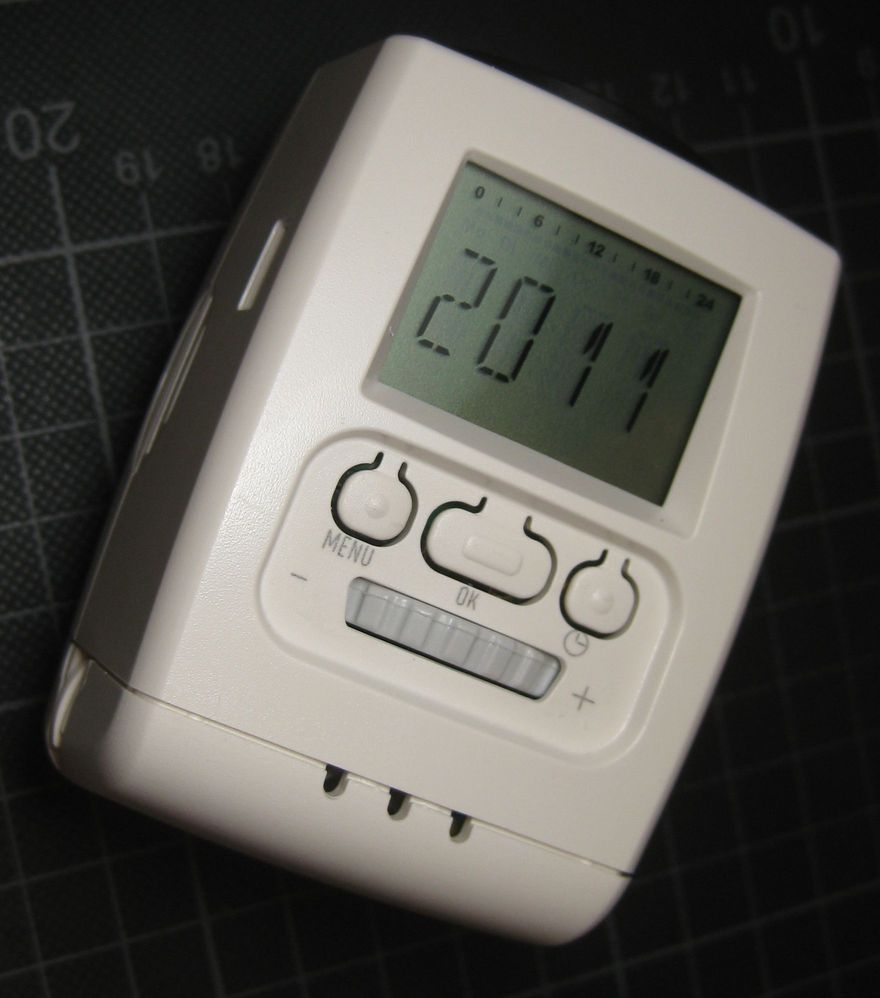

Ich war gestern im Aldi und habe mir mal so ein "THERMy" Gerät
mitgenommen. Das ist die 2. Verson mit dem verstärkten Gehäuse, dem
Gummiritzel und der besseren IR-Reflex-Lichtschranke.
Gekostet hat es nur 6,00 Euro !
Ich nutze oft die NRF24L01+ Module und werde auch mal eins mit einem
Flachbandkabel an das Thermostat anlöten. (da gehen ja 7 Pins vom Chip
auf ein paar Pads, ebenso VDD und GND)
Ein mini-USB-Kabel habe ich mir noch nicht besorgt. (da ich die SPI-Pins
eh raus lege brauche ich es aber auch nicht so dringend)
Frage in die Runde:
 - Welche Firmware habt ihr für euer Projekt verwendet?
 - Hat jemand eine GUI gebastelt?
Das wäre ganz gut, da man so die Zeiten/Intervalle von allen
Thermostaten am Laptop einfach einstellen kann und dann sollten sie auch
gleich über Funk aktualisiert werden.
Die Geräte per SPI (USB-Kabel) zu Updaten ist auch eine Option, aber
angesichts der NRF24L01+ Module für 1.56 Euro (im 10er Pack) ist diese
Option schon sehr verlockend.
Welche Sprache wird hier bevorzugt? C# oder Java?

I have created a new version of the firmware specifically for the Aldi
Thermy. There are some hardware differences between Aldi's and the one
Knut has made firmware for. It is using an Atmel 169PA for instance.
The code I have written so far is still very rudimentary. It allows you
you control the buttons, set a temperature, set the time, not much else
so far.
I also wrote the code for communication with a RFM12 add-on so you can
send commands over the air from a laptop for instance.
One of the things I need to tackle is the optical sensor. It does not
seem to work on my Thermy. I need to hook it up directly to a scope to
see what's going on. Although I think you can manage without one since
it does detect fully-open and fully-closed state.
Willem

von Willem R. (willemjan_r)
Hi Knut,
You're right it is getting colder so I should get back to it.
The last thing I did was soldering some wires to the reflex coupler. I
hooked it up and even then I could not get it to work.
I can do without it but I was nice if it worked. Now I am just measuring
current to see if I've reached either end. I had the wireless board
working but then it started to get warmer so I dropped it.
Anyway I will need to pick it up again at some point now.
How 'bout you?
Willem
> Willem,
> you have my mail address. If you like, you can post your measurements
> and the setup you made with the opto coupler, so we may set the thing up
> correctly in the firmware to get it working.
Hi Knut,
Thanks I would be interested in that. Funny thing is I hooked the reflex
up with a LED in series and a pull-up on the other side. LED was working
but not a reaction whatsoever.
But I will try again and then come back and consult you.

Habe übrigens heute noch ein paar weitere Comet bekommen, diese sind
nun nicht mehr zugeschmolzen, sondern mit einer kleinen Schraube
(Kopf Torx-7) verschraubt.  Sehr angenehm!

Rossmann (Versandhandel) verscherbelt sie derzeit für EUR 16.  Die
ersten drei, die wir gekauft hatten, waren noch zugeschmolzen, aber
die nachgekauften jetzt haben Schrauben.
Allerdings musste ich mir das T-7-Bit am Hals ziemlich dünn schleifen,
damit es noch in die tiefe Bohrung der Gehäuseschale reinpasst.

von R. F. (rfr)
nAbend...
ich habe mir gerade bein Lidl einen neuen Regler gekauft, der sah so aus
wie ein Comet V2, inndn drin ist aberdas anhängende.
Hat jemand weitere Informationen insbesonders die verwendete CPU??
Einen Programmierstecker finde ich auch nicht.
Grüsse
Robert
Das sieht aus wie die Medion-Teile, die Aldi vor den Sparmatic-Clones im
Angebot hatte. Die sind zu diesem Projekt leider inkompatibel und die
CPU ist nicht bekannt.
Kannst Du bitte nochmal das Äußere von dem Ding oder ein komplettes
Gerät fotografieren?!

Die Geräte sehen so aus, wie die alten Themys mit leichtem Facelifting.
"USB"-Schnittstelle ist vorhanden, deutet also auf ein kompatibles Gerät
hin. Die Thermys hatten immer ein leiseres Getriebe, verglichen mit dem
Zero oder dem Comet. Ich würde an Deiner Stelle zuschlagen.
von R. F. (rfr)
Bitte sehr.
Dieses *#@$øΩ-Teil habe ich mir auch mal näher angesehen, ohne Ergebnis:
Beitrag "Untersuchung Heizungsthermostat Lifetec MD12460"
Habe nun auch endlich mein Programmierkabel fertig.  Statt ein
USB-Kabel aufzudröseln, habe ich diesen Hirose-Stecker genommen:
http://de.mouser.com/ProductDetail/Hirose-Connector/UX40-MB-5P/?qs=sGAEpiMZZMvFp%252byPHbnZY3w6i1RLcVof
Dank geht nochmal an michael_h45 fürs Mitbestellen.

von Jörg E. (jackfritt)
Hier mal das aktuelle Aldi Süd Angebot für 14,99€.
Scheinbar wird ein Zahnrad über eine Lichtschranke auf der Platine
ausgewertet. Weiss nich ob das die alten auch schon haben.
Sorry für die schlechten Bilder sind nur vom Handy ;)
Gruss,
Jörg
> ausgewertet.
Natürlich. Somit wird die Getriebeposition respektive die Ventilposition
abgetastet.
Ja. Bei der ersten Revision (2011) war der Reflexkoppler noch an einer
Tochterplatine befestigt. Die 2012er Thermys und Comets sahen der
aktuellen Platine sehr ähnlich. Was ist denn für ein Controller verbaut?
Mega169PA?
Ja ein Mega169PA.
Kann es sein das der Temperaturfühler links vom Drehrad sitzt ?
Ich würde gerne mit meiner Fussbodenheizung und einem verlängertem
Fühler experimentieren.
Ja, genau.

Nur mal ein kurzer subjektiver Vergleich Thermy/Comet:
Ehrlich gesagt gefällt mir die ALDI(Sued) Thermy-Variante nicht ganz so
gut wie Comets (Praktiker). Die drei Tasten sind "nur" Plastik-Lippen.
Sie haben kaum Druckpunkt und ich finde sie sehr schwamig. Bei den
Comets sind das noch aufgelegte Plastik-Elemente mit schönem
Druckpunkt..
Auch finde ich das Rädchen extrem schwammig, die Rasterungen werden fast
schon nicht mehr getroffen. Bei den Comets war das gerade noch so ok.
Wenn das offengelegte SMD-Bauteil unter dem Thermy-Schriftzug allerdings
der Temperatur-Sensor ist, ist das wiederum nett. Dann wär der Sensor
"halbwegs" rausgeführt.
(Kann es sein, dass die Thermys die Uhrzeit bei entfernen der Baterien
nicht abspeichert?)
Gruss,
   Max.

Grundsätzlich hast Du 2 Möglichkeiten:
1. Am JTAG-Header laufen 4 analoge/digitale I/Os und Betriebsspannung
auf. Diese könnte man mittels Widerstand und NTC oder mit 2 Widerständen
für Soft-I2C und entsprechend langer Leitung auf einen 2. Fühler
umrüsten. Nachteil: Gehäuse öffnen und danach wieder irgendwie
verschließen. Die Schweißpunkte müssen entfernt und durch eine andere
mechanische Fixierung ersetzt werden. Oder man muss kleben und kommt
später nicht mehr ´ran.
2. Du nutzt die USB-Buchse. Dort stehen 3 digitale I/Os und
Betriebsspannung zur Verfügung. Daran kann man einen digitalen Fühler
oder einen kleinen Controller mit analogem Fühler anschließen.

von Hans J. (step_up_mosfet)
> Die aktuell verkauften Sparmatic-Comet enthalten außer dem Aufdruck
> "comet" auch anstelle des älteren ATMEGA169PV den neueren ATMEGA169PA.
Ja, der ist auch in meinem Gerät vom Aldi drin.
Ich muss mich jetzt noch überwinden und mein mini-USB-Kabel zerschneiden
um das Gerät programmieren zu können.
Mein Gerät (die Platine) sieht so aus wie im Anhang.
Es ist ein Gif-Bild, damit kann man die Leiterzüge gut verfolgen ohne
dass man das Ding immer umdrehen muss.
Das mit der Größe tut mir Leid, aber kleiner haben ich es nicht
hinbekommen.
Hans Jelt schrieb:
> Es ist ein Gif-Bild
Blink blink.. ;-)
Bislang waren ALDI Thermy und Comet 100% kompatibel, sollte mich
wundern, wenn sich das geändert hätte.

von Thomas H. (thus)
Dies ist wirklich ein sehr übersichtlicher Plan und er passt zu meinem
Thermy V2 (Variante mit losen Tasten im Gehäuse, und mit der dämlichen
eingelöteten Reflexlichtschrankenplatine.)
Inzwischen gibt es aber seit einigen Jahren auch den Thermy V3 (passt zu
dem Bild in 'Sparmatic_Heizungsthermostate', mit den
Plastik-Zungen-Tasten und der weißen Platine  )
Dieser V3 hat einen leicht geänderten Schaltplan im Bereich PORTF und
PORTE. Ich würde diesen Schaltplan gerne hier einstellen, am besten
ausgehend von dem V2-Plan. Dazu wäre es ganz nett wenn ich das Original
des V2  im eagle- oder kicad -Format hätte, ich will nur ungern nur das
png-file manipulieren. Kann mir irgend jemand den Schaltplan des V2 in
einem original-Format zur Verfügung stellen? Geht das eventuell hier im
Forum als Datei?
Vielen Dank
Bitteschön.
> Bitteschön.
Danke, ThermyV3-Version zurück.
Sorry, aber ich kann die Daten nicht lesen, nutze Eagle 4.16.
Hier ist ein png-Bild von der Schaltung.

Das Innenleben entspricht soweit ich das sehen konnte der "Thermy V3"
wie hier beschrieben, allerdings steht bei mir eine "13" neben den
JTAG-Pads, keine "12" wie auf dem Foto hier.
Hat jemand eine Idee was da los sein könnte ?
Ich habe schon die entsprechenden Stellen im ThermyV3-Schaltplan mit
meiner Platine verglichen, kann da aber keine Unterschiede sehen. Fotos
könnte ich ggf. einstellen. Die Fuses habe ich für beide Firmwares nach
Knuts Angaben gesetzt (FF-D1-62).

Guten Abend,
@Knuth: ich hatte die Datei "Sparmatic_Comet_M169PA.hex" mit der
50Grad-Regelbereichserweiterung verwendet, das war es glaube ich nicht.
Mit einem Hexfile aus diesem Thread geht's leider auch nicht.
Die Sparmatic2011-Firmware tut's wohl deshalb nicht, weil die Pullups
von Port B nirgendwo eingeschaltet werden, was aber IMHO nach dem
Schaltplan  zum Tastenlesen nötig wäre. Die Reflexlichtschranke wird an
PE1 gelesen, was auch nicht zum v3-Schaltplan passt. Ich werd versuchen
das anzupassen.
Vielen Dank für Eure Antworten!
Gruss
  Mathias
Ach ja, die Thermys - jetzt sehe ich die Unterschiede in der Beschaltung
auch - gut, das kann nicht gehen... Warum ändern die denn die
Beschaltung...?! Der Widerstand für die Batterie-Entnahme-Erkennung ist
auch von E0 nach E5 gewandert...
Falls jemand aktuelle Sourcen haben will, bitte eine PN schicken. Da ich
keinen ThermyV2 habe (mann sehen die Dinger hässlich aus, hatte heute
einen in der Hand), will ich das Programm auch nicht unbedingt
modifizieren. Vielleicht wird es irgendwann mal Defines dafür geben...

Hab mir nen ISP USB Stecker gefeilt und versuche meinen Cometen per ISP
anzusprechen und komme da nicht weiter.
ISP Programmer ist der hier im Forum ganz gut bewertete Mysmartusb
light: http://shop.myavr.de/index.php?sp=article.sp.php&artID=200006
Er läuft im STK500v2 Modus und ich hab ihn auf 3V eingestellt.
Das zugehörige Flashtool erkennt den Controller nicht und wenn ich
manuell Atmega169 einstelle, kommt ein Timeout wenn ich versuche, den
Flash auszulesen.
Ich hab's dann mit AVRDUDE 6.0.1 probiert:
avrdude.exe -P COM14 -c stk500 v2 -p m169 -vv
Der bringt mir keine vernünftige Device-ID. Entweder 0x000000 oder
0xffffff.
Den Takt mit -B 50 reduzieren hilft nix.
Die 5 USB-Pins sind korrekt mit dem ISP-Adapter verbunden, das hab ich
mehrfach überprüft und durchgemessen.
Dabei habe ich Pin 2 -> SCK und Pin 4 -> MISO verbunden sowie GND und
VCC nachgemessen um sicherzustellen, dass ich die USB-Pins nicht
falschrum interpretiere.
Und wenn Reset absichtlich nicht verbunden ist, dann meldet AVRDUDE
"initialization failed" und bringt gar nicht erst die falsche Device-ID,
deshalb gehe ich davon aus, dass ich das Reset-Pad richtig getroffen
habe.
Ich hab dann das ganze auch mit eingelegten Batterien versucht. Dort
resettet sich der Comet jedes Mal, wenn man versucht, den Flash
auszulesen. Aber klappen tut's trotzdem nicht und AVRDUDE .
SCK und MISO tauschen hilft auch nicht.
Hätte nicht gedacht, dass das so kompliziert ist.... :(
von Andreas K. (uboot)
Nachtrag: mit nem original AVRISP MKII klappts auch nicht - kann
Device ID im AVR Studio (6.1) nicht auslesen.... Target Voltage wird
erkannt (2.5V)
Mit AVRDUDE geht's auch nicht.
Hab dann mal mit nen Logic Analyzer das Auslesen mitgeschnitten (Trigger
auf Reset 1->0). Sieht für mich als µC-Anfänger erstmal unverdächtig
aus:
http://up.picr.de/16561262sw.png
Wenn jemand nen Tipp hat nur her damit!

Bin gerade bei dem Motor angelangt, wenn ich einen der beiden Pins auf
HIGH setze höre ich nur ein kurzes Klacken des Motors - ist das am Ende
ein Schrittmotor?
Wie genau funktioniert die Ansteuerung?
Besten Dank!
An den Batterien liegt es nicht, der Controller läuft ab 1.8V sauber. Da
die Brown-Out-Fuse auch beim gekauften Cometen nicht gesetzt ist, gibt
es auch da keine Probleme. Ich würde auf den RESET-Kontakt tippen. Den
zu erwischen ist nicht ganz einfach. Das Bohrloch muss exakt über der
Oberfläche des RESET-Pads gebohrt sein (1,6mm über der Blechkante der
USB-Buchse). Ist es zu hoch, bekommt der Reset-Draht keinen Kontakt zum
Pad, wurde zu tief gebohrt, ist mitunter das Pad verletzt und der
RESET-Draht trifft anstatt auf Kupfer nur auf nacktes FR4.
BTW: Der Reset-Draht mussetwa 2mm tiefer in den Cometen ragen, als der
USB-Stecker lang ist. An der Spitze des Drahtes sollte man ein sehr
flaches U biegen, damit der Draht nicht an der FR4-Kante hängen bleibt
und auf das Pad gleiten kann. Der Draht selber muss etwas federn können.
Das Bohrloch für den RESET draht sollte 1,5mm im Durchmesser sein. Für
den Draht nimmt man am besten 0,5mm Rundmaterial, idealerweise
Phosphorbronze oder Messingdraht.
> ein Schrittmotor?
Das Klacken bedeutet, dass der Motor kurz an den Anschlag läuft und die
Firmware den Motor dann abschaltet. Das ist kein Schrittmotor, sondern
ein normaler Spielzeug-Gleichstrommotor, wie er auch in CD-Schubladen
und billig-Cd-Playern als Spindelmotor verwendet wird. Die Ansteuerung
geschieht über eine diskrete H-Brücke.
> HIGH setze
Direkt am Motor? Das solltest Du bleiben lassen, das kann Dir im
ungünstigsten Fall die H-Brücke braten.
Danke für die vielen Tipps - hab mich mal weiter mit der Materie
beschäftigt.
Den Reset-Kontakt habe ich mit nem Stück Federblech kontaktiert und das
Gehäuse ist soweit aufgebort, dass ich das Pad sehen kann. Ausserdem:
1.) Mit eingelegten Batterien unterbricht der Comet die Adaption, wenn
ich per ISP drauf zugreife.
2.) In meinem Screenshot oben vom Logic Analyzer sieht man, dass sich
was tut auf dem Reset-Port. Das Signal liegt auf HI und wird ab und zu
vom Programmer auf LO gezogen. Die Spannung für HI kommt jedoch VOM µC,
nehme ich an. Und wenn ich nämlich den Reset-Pin weglasse, tut sich
wiegesagt gar nix, d.h. Adaption wird nicht unterbrochen und kein
HI-Pegel vorhanden.
Die Stromversorgung ist denke ich auch nicht schuld weil:
1.) Wenn ich den Mysmartusb nehme, dann versorgt dieser den µC mit 3V.
2.) Wenn ich ein Netzteil mit stabilisierten 3V anschließe anstelle der
Batterien, dann hab ich laut AVRISP MKII keine 3V Target Spannung
sondern 2.6-2.7V, also unwesentlich mehr als mit Batterie.
Hab inzwischen rausgefunden, dass ich mit den Logic Analyzer auch SPI
decodieren kann. Dort sieht man dann, dass der Programmer auf MOSI
versucht, dem Cometen ne Device ID zu entlocken, aber auf MISO nix
gescheites reinkommt (entweder 0x00 oder 0xFF).
Dass das ISP-Interface vom µC kaputt ist schließe ich auch aus, weil der
Progmatic Programmierstick funktioniert wenn ich ihn anschließe...
So, ich hab's hinbekommen - beide Programmer finden jetzt die Device ID
:D :D :D
Hatte den Cometen schlussendlich geöffnet, sämtliche Schaltpläne
studiert und die ISP-Pads durchgemessen / mit den USB-Pins verglichen.
Daraufhin hab ich festgestellt, dass SCK und MISO doch vertauscht
waren... Ich muss demnach die Belegung vom Thermy verwenden
(GND/SCK/MOSI/MISO/VCC). Das hatte ich zwar schonmal probiert, aber
dabei wahrscheinlich den Reset nicht richtig kontaktiert.
Jedenfalls sagt mir Atmel Studio, dass es ein Atmega169P bzw. PA ist,
0x1E9405 -> kann das stimmen? Hab den Cometen im Okt 2010 bei Conrad
gekauft und er hat die Beschriftung auf den Tasten.

von Thermos T. (thermos)
Nach dem was ich bisher gelesen hatte, dachte ich dass der Comet und der
Thermy in etwa baugleich sind. Eventuell hilft dir folgendes:
https://www.mikrocontroller.net/articles/Sparmatic_Heizungsthermostate#Modelle
zur Identifikation.
Edit: Hier steht auch noch mal das was du auf eigene Faust rausfinden
musstest, doof...
https://www.mikrocontroller.net/articles/Sparmatic_Heizungsthermostate#Pinbelegung
Die Belegung der USB-Buchse ist bei allen Zero/Comet/Thermy-Reglern
gleich.
Dann ist es definitiv ein Mega169P(V). Du musst also den Code für diesen
Controller assemblieren/kompilieren. Das Fiese am Mega169PA ist, dass er
dieselbe Kennung hat, aber unterschiedliche Interruptregister und
-bitpositionen. Daher läuft ein für den P gebautes Programm nicht auf
dem PA und umgekehrt.
@Thermos: Die Wiki-Seite kenne ich ;) Dort hab ich auch die 3
verschiedenen Sschaltpläne her... Letztendlich hatte mich aber die
Aussage verwirrt, dass beim Aldi Thermy MISO und SCK vertauscht sind,
denn bei meinem Cometen sind sie wie sich herausstellte auch
vertauscht...
Mein Comet sieht so aus und ist mit 4 6er Torx-Schrauben verschraubt:
http://www.elv-downloads.de/bilder/artikel/Produkte/9/957/95797/Internet/normalneu/95797_F02_GeComet.jpg
Naja, wenigstens hab ich jetzt was über SPI und ISP gelernt und konnte
mit meinem Logic Analyzer rumspielen :D
@Knut: Was meinst Du mit 'Kennung'? Atmega169 oder die Device ID?
Device ID.
Genau wie meine, nur mit Schweißnippeln anstelle der Schrauben.
Ich habe auch neue Comets mit dem Comet-Aufdruck und alte und 2011er
Thermys, bei allen ist die USB-Buchse gleich beschaltet.

Die Hardware für den Funk gibt es hier:
Beitrag "Re: Alternative Firmware für Sparmatic Zero Heizungsthermostat"
An der Firmware arbeite ich noch. Kannst Du aber auch selber machen.
Achtung: Reichweite mit den RFM70 auf innerhalb eines Raumes oder durch
maximal eine Wand begrenzt!
Edit: Funk-Hardware Dateien angehängt. Vorheriger Link beinhaltete nur
den Kabelsensor...

Ja, wenn man den Tray umroutet und dem RFM12 eine passende Antenne
spendiert.
Conny G. schrieb:
> Und Tray um die Cometen nicht öffnen zu müssen?
Genau. Das Herumfrickeln mit den Schweißnippeln ist alles andere als

Ich habe heute meine 2. Lieferung von Cometen erhalten und auch das
Wohnzimmer ist nun mit diesen ausgestattet.
Habe einen der weiteren geöffnet, bei mir haben die gar keine
Schweissnippel, jedenfalls nicht das Gehäuse, nur die Platine? Fotos
anbei.
Dann wäre es ja gar nicht so schwierig das Funkmodul intern
unterzubekommen?
Ach, mal wieder ein neuer Gehäuseentwurf mit Klammern statt Schrauben.
Ja, hier könnte man ein Funkmodul unterbringen.
von Conny G. (conny_g)
Wenn ich das recht sehe müsste ich gemäß
http://www.mikrocontroller.net/articles/Sparmatic_Heizungsthermostate#THERMy_V3
nichtmal de Platine lösen, weil Lötpads für SPI vorne/oben sind, wo der
"Batteriebügel" anfängt?
Ansonsten scheint oberflächlich am weißen Stopplack geurteilt die
Platine eher wie Thermy V3 zu sein?
Hab ich dann Eurer Einschätzung nach die Portänderungen zu erwarten, die
für den Thermy genannt wurden ( wenn ich die Zusammenhänge grade richtig
habe)?
Diese Pads sind ja identisch mit dem "USB"-Port, dh ich könnte neue
Firmware immer noch darüber, also "von außen", flashen?
Ja, solange Deine interne Elektronik nicht dagegenwirkt, also die
Portpins in irgendeiner Art so belastet, dass die Programmierpulse nicht
mehr durchkommen. Wie Dir vielleicht aufgefallen ist, kannst Du mit den
3 ISP-Pins allein kein Funkmodul ansteuern, weil Du mindestens noch /CS
und die Interruptleitung brauchst. Daher musst Du Dich noch an den
JTAG-Pads auf der anderen Seite bedienen.

Richtig. Oder einen 5-Pin MiniB-USB-Stecker mit zusätzlichem Reset-Pin
basteln...
