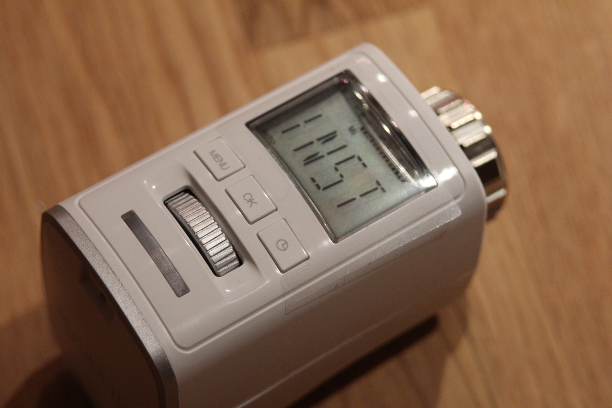

Gehe ich recht in der Annahme, daß es sich hierbei um eine
Sparmatic-Variante handelt, deren Firmware ersetzt werden kann?
von R. F. (rfr)
Meiner sieht genauso aus. Und bei diesem scheint es zu gehen. Ich habe
es aber nicht probiert, habe keine Zeit.
Gruss
Robert
von Knut B. (Firma: TravelRec.) (travelrec) Benutzerseite
Ja, sieht gut aus :-)

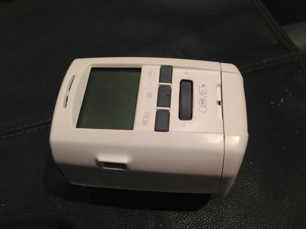

Nur mal ein kurzer subjektiver Vergleich Thermy/Comet:
Ehrlich gesagt gefällt mir die ALDI(Sued) Thermy-Variante nicht ganz so
gut wie Comets (Praktiker). Die drei Tasten sind "nur" Plastik-Lippen.
Sie haben kaum Druckpunkt und ich finde sie sehr schwamig. Bei den
Comets sind das noch aufgelegte Plastik-Elemente mit schönem
Druckpunkt..
Auch finde ich das Rädchen extrem schwammig, die Rasterungen werden fast
schon nicht mehr getroffen. Bei den Comets war das gerade noch so ok.
Wenn das offengelegte SMD-Bauteil unter dem Thermy-Schriftzug allerdings
der Temperatur-Sensor ist, ist das wiederum nett. Dann wär der Sensor
"halbwegs" rausgeführt.
(Kann es sein, dass die Thermys die Uhrzeit bei entfernen der Baterien
nicht abspeichert?)
Gruss,
   Max.

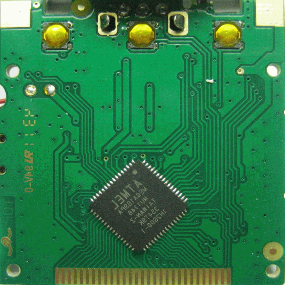

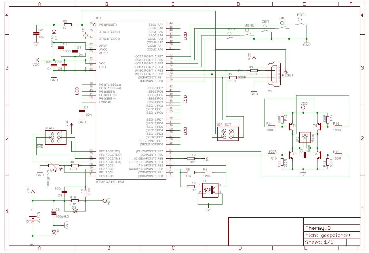

von Hannes K. (hannes_k52)
Hallo, ich habe folgendes problem, ich habe beim thermy den
drehimpulsgeber durch einen atmega ersetzt. ich mochte die temperatur
manuell per µC einstellen. ich habe bemerkt das der thermy ca. alle
20-30 sec. irgendwas macht und ein bis drei drehgeberimpulse nicht
mitbekommt und dadurch nicht correct mitzählt. wenn ich jetzt
ausgerechnet in dieser zeit die temperatur einstelle funzt das nicht
correct und ich habe ein halbes oder ganzes °C zu wenig oder zu viel.
hat sich da schonmal jemand mit befasst?
Gruß... Hannes
Aha.
Hmm, das kann der interne Controller aber auch blendend leisten.
Der macht sogar noch öfter ´was. Ich würde sagen 1x pro Sekunde
mindestens.
Das kann nur passieren, wenn die von Dir generierten Pulse zu kurz sind
oder sich nicht an den Gray-Code halten. Pulse kürzer als 10ms wird die
Firmware als Preller verwerfen. Mach also die Pulse langsamer.
Hallo Knut, ich habe die Pulsdauer momentan bei 60ms stehen, der code
läuft einwandfrei vor und rückwärts. Bei 10ms schnell und 200ms langsam
wird es kriminell und Thermy zählt nicht mehr richtig. Mein Problem ist
das Thermy ab und zu einen Puls nicht mitzählt und ich nicht immer
sicher sein kann das die gewünschte Temperatur eingestellt wurde. Wenn
ich irgendwie feststellen könnte wann genau Thermy keine Drehimpulsgeber
eingaben zulässt könnte ich meine Temperatur davor oder danach
einstellen. Es kommt ca. alle 20-30sec. dazu das man für ca. 100ms keine
Eingabe machen kann.
Grüße... Hannes
Das mit dem aufwachen habe ich auch berücksichtigt. Wenn ich zb. eine
dauerrutine ausführe kann man den Effekt gut beobachten. Ich lasse
Thermy zb. ununterbrochen 10 grad hoch und wieder runterlaufen dann
kommt es nach einer Zeit immer wieder zu diesen Aussetzern also das ein
einziger Schritt ausgelassen wird. Das passiert so alle 20 bis 30 sec.
Grüße... Hannes
Hm, dann wäre es vielleicht besser, die originale Firmware durch etwas
Funktionierendes zu ersetzen. Kannst Du den Effekt auch an einem
unmodifizierten Regler mittels des Drehrades nachweisen? Falls ja, ist
in der Firmware ein Stück Code, welches den "normalen" Programmablauf
blockiert. Da die Temperaturberechnung ziemlich zeitaufwändig ist,
könnte diese die Aussetzer hervorrufen. Man kann diese Berechnung aber
auch so programmieren, dass Zeitgeber und Interrupte lässig weiterlaufen
und es zu keinem Verhungern von Takten kommt. Das kann ja dann auch bei
der Lichtschranke passieren und dann werden Ventilpositionen "verpennt".
von R. F. (rfr)
Ich kann dieses Effekt an einem unverändertem Thermy auch nachweisen,
wenn man das Rad dreht, geht in einer bestimmten Geschwindigkeit die
Temeratur um 0.5¬ hoch oder runter. Dreht man schneller, geht das nicht
mehr regelmässig, bei reduzierter Drehgeschwindigkeit tritt dieser
Effekt auch ein.
Gruss
Robert
Ich werde das Problem morgen näher untersuchen es ist aber definitiv so
das bei gleichbleibender Tastgeschwindigkeit ca. alle halbe Minute die
Eingabe nicht aktiv ist und wenn man diesen Moment durch Zufall erwischt
geht einem ein Schritt verloren. Vielen Dank für die Anregungen werde
mich morgen wieder melden. Einen Schönen Abend vorerst.
Grüße... Hannes
Hallo, heute habe ich den Thermy immer einen Schritt hoch und wieder
runter laufen lassen, kontinuierlich bei 20ms. Ich habe festgestellt das
dabei die Temperatur in unregelmäßigen Abständen von 2-20sec. immer ein
halbes grad hochwandert. Ich bin daher davon ausgegangen der nur das
down stellen ab und zu einen Schritt nicht erfasst wenn der Thermy was
zu tun hat. Ich habe darauf hin den Thermy kontinuierlich mit 96
Downschritten auf Aus laufen lassen(96 damit er sicher bis auf Aus läuft
auch wenn einige Schritte nicht gezählt werden) und dann wieder mit 80
Schritten Up laufen lassen sodas er auf 27,5 Grad stehen bleibt. Das hat
zu 100% funktioniert und es ging nicht ein einziger Schritt beim Up
zählen verloren. Ich habe das mehrere hundert mal laufen lassen und es
funktionierte einwandfrei.
Fazit: Beim Downstellen nimmt Thermy nicht immer alle Schritte an aber
dafür werden alle Schritte beim Upzählen einwandfrei gezählt. Ich kann
Thermy nun mit 96 Downschritten sicher bis auf Aus stellen, auch wenn
dabei bis 4 Schritte verschluckt werden also von voll An bis Aus.
Anschließend steppe ich dann hoch auf meine gewünschte Temperatur. Funzt
einwandfrei :-)
Damit ist mein Problem gelöst.
Grüße... Hannes

von Hans J. (step_up_mosfet)
Knut Ballhause schrieb:
> Die aktuell verkauften Sparmatic-Comet enthalten außer dem Aufdruck
> "comet" auch anstelle des älteren ATMEGA169PV den neueren ATMEGA169PA.
Ja, der ist auch in meinem Gerät vom Aldi drin.

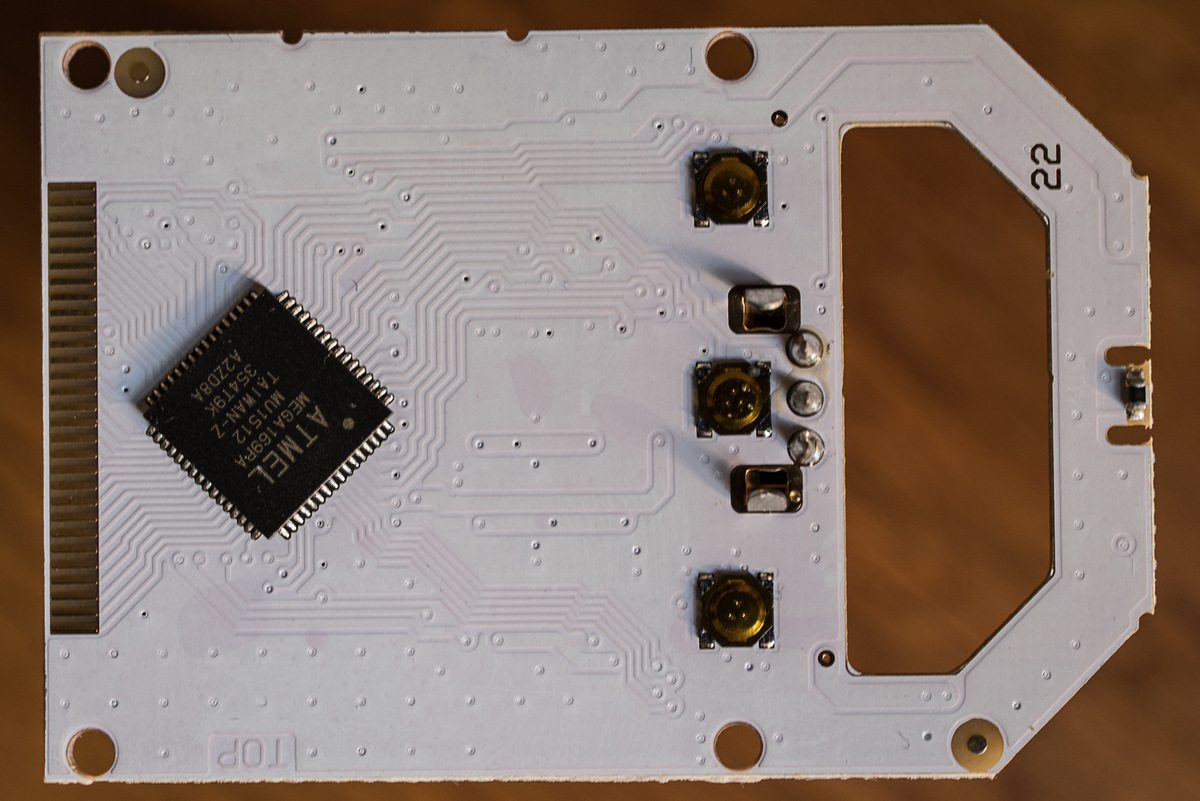

Ich muss mich jetzt noch überwinden und mein mini-USB-Kabel zerschneiden
um das Gerät programmieren zu können.
Mein Gerät (die Platine) sieht so aus wie im Anhang.
Es ist ein Gif-Bild, damit kann man die Leiterzüge gut verfolgen ohne
dass man das Ding immer umdrehen muss.
Das mit der Größe tut mir Leid, aber kleiner haben ich es nicht
hinbekommen.
Hans Jelt schrieb:
> Es ist ein Gif-Bild
Blink blink.. ;-)
Bislang waren ALDI Thermy und Comet 100% kompatibel, sollte mich
wundern, wenn sich das geändert hätte.

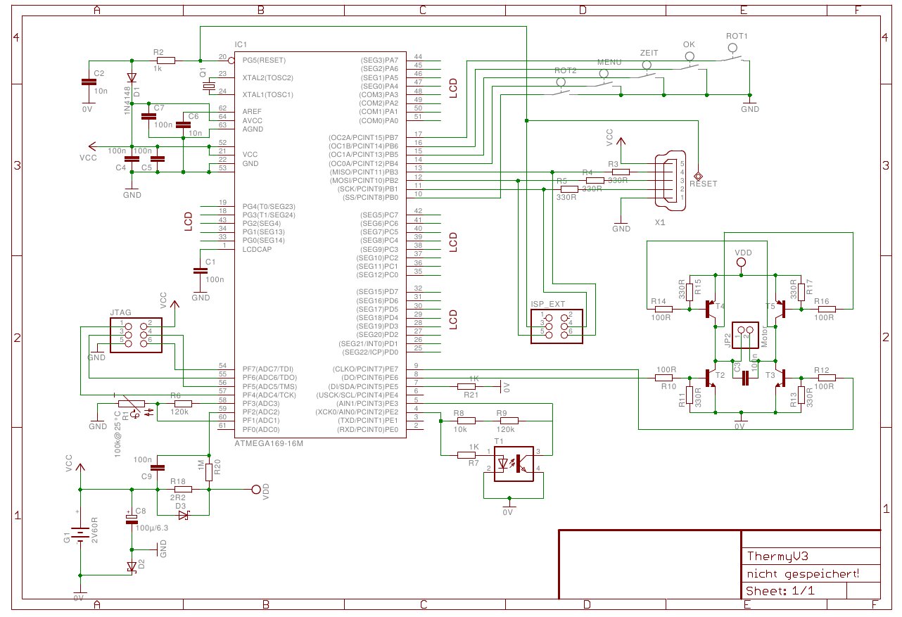

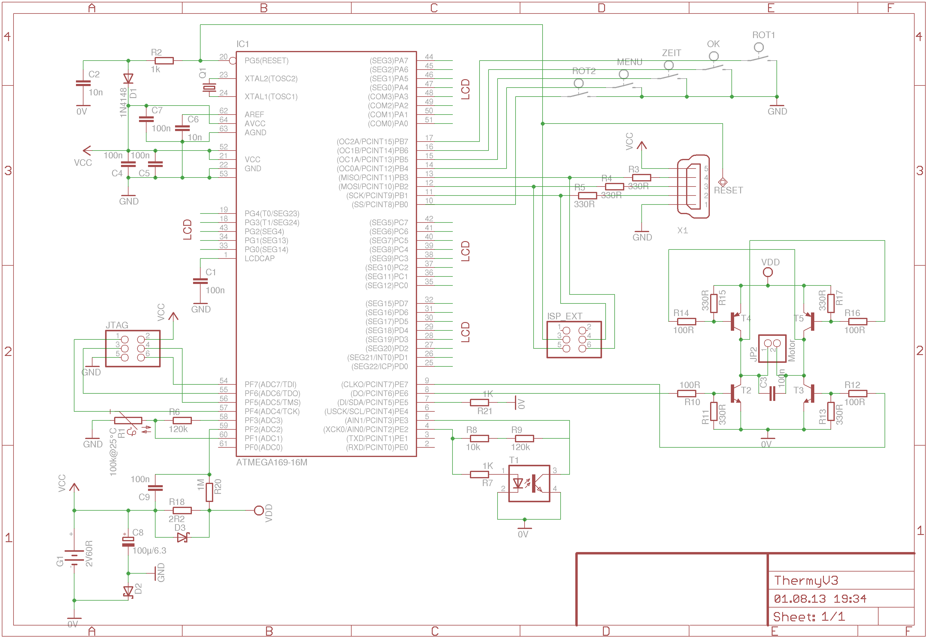

von Thomas H. (thus)
> anbei der überarbeitete Plan. Im Grunde habe ich die Daten von Leopold
> B. benutzt, überprüft und mit Werten versehen. Ausserdem habe ich
> versucht, das Ganze modular und übersichtlich anzuordnen.
Dies ist wirklich ein sehr übersichtlicher Plan und er passt zu meinem
Thermy V2 (Variante mit losen Tasten im Gehäuse, und mit der dämlichen
eingelöteten Reflexlichtschrankenplatine.)
Inzwischen gibt es aber seit einigen Jahren auch den Thermy V3 (passt zu
dem Bild in 'Sparmatic_Heizungsthermostate', mit den
Plastik-Zungen-Tasten und der weißen Platine  )
Dieser V3 hat einen leicht geänderten Schaltplan im Bereich PORTF und
PORTE. Ich würde diesen Schaltplan gerne hier einstellen, am besten
ausgehend von dem V2-Plan. Dazu wäre es ganz nett wenn ich das Original
des V2  im eagle- oder kicad -Format hätte, ich will nur ungern nur das
png-file manipulieren. Kann mir irgend jemand den Schaltplan des V2 in
einem original-Format zur Verfügung stellen? Geht das eventuell hier im
Forum als Datei?
Vielen Dank
Bitteschön.
> Bitteschön.
Danke, ThermyV3-Version zurück.
Sorry, aber ich kann die Daten nicht lesen, nutze Eagle 4.16.
Hier ist ein png-Bild von der Schaltung.

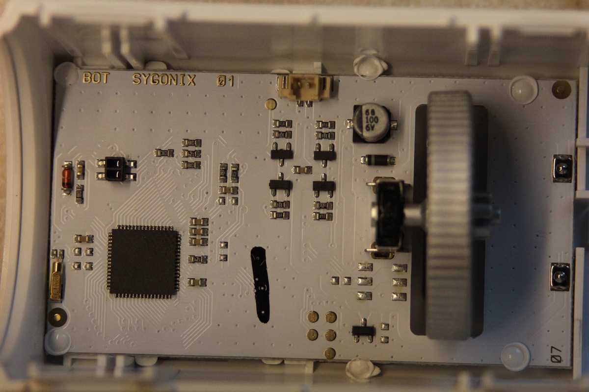

bewege sich nicht. Mit der 'sparmatic2011' funktionieren auch die Tasten
nicht, mit Knuts Software gehen die Tasten.
Das Innenleben entspricht soweit ich das sehen konnte der "Thermy V3"
wie hier beschrieben, allerdings steht bei mir eine "13" neben den
JTAG-Pads, keine "12" wie auf dem Foto hier.
Hat jemand eine Idee was da los sein könnte ?
Ich habe schon die entsprechenden Stellen im ThermyV3-Schaltplan mit
meiner Platine verglichen, kann da aber keine Unterschiede sehen. Fotos
könnte ich ggf. einstellen. Die Fuses habe ich für beide Firmwares nach
Knuts Angaben gesetzt (FF-D1-62).
Ja, da wird ein ATMEGA169PA drin sein. Die Firmwares sind für einen
ATMEGA169P kompiliert und dieser hat andere Interruptflagpositionen.
Grob gesagt.
Hallo Mathias,
ich kann deine Beobachtung bestätigen, das Innenleben ist
augenscheinlich identisch und bei mir verhält sich die aktuelle
Thermy-Version auch genau so wie der Vorgänger "V3". (Lediglich die V2
hat eine leicht veränderte Pin-Belegung)
Gruss thus
von Mathias K. (rmrf)
Guten Abend,
@Knuth: ich hatte die Datei "Sparmatic_Comet_M169PA.hex" mit der
50Grad-Regelbereichserweiterung verwendet, das war es glaube ich nicht.
Mit einem Hexfile aus diesem Thread geht's leider auch nicht.
Die Sparmatic2011-Firmware tut's wohl deshalb nicht, weil die Pullups
von Port B nirgendwo eingeschaltet werden, was aber IMHO nach dem
Schaltplan  zum Tastenlesen nötig wäre. Die Reflexlichtschranke wird an
PE1 gelesen, was auch nicht zum v3-Schaltplan passt. Ich werd versuchen
das anzupassen.
Vielen Dank für Eure Antworten!
Gruss
  Mathias
Ach ja, die Thermys - jetzt sehe ich die Unterschiede in der Beschaltung
auch - gut, das kann nicht gehen... Warum ändern die denn die
Beschaltung...?! Der Widerstand für die Batterie-Entnahme-Erkennung ist
auch von E0 nach E5 gewandert...
Falls jemand aktuelle Sourcen haben will, bitte eine PN schicken. Da ich
keinen ThermyV2 habe (mann sehen die Dinger hässlich aus, hatte heute
einen in der Hand), will ich das Programm auch nicht unbedingt
modifizieren. Vielleicht wird es irgendwann mal Defines dafür geben...
> das anzupassen.
Welches Layout hast Du denn jetzt genau? Lichtschranke an PE1 oder an
PE3? Ich bin verwirrt.
Stimmt nicht, die Pullups sind an, habe ein #define übersehen, Asche
über mein Haupt.
Wenn ich im Interrupthandler PCINT1_vect den Aufruf "keyPeriodicScan();"
hinzufüge, funktionieren die Tasten.
@gnbl: Wenn ich etwas Stabiles habe oder die Lust verliere, schicke ich
Dir einen Patch. Dass es noch keine richtige Regelung gibt ist mit der
Fussbodenheizung kein Problem, die heizt auch 2-Punkt-geregelt
akzeptabel. Im Gegensatz zu den Thermies brauchen die normalen
Stell"motoren" aber Dauerstrom um die Ventile offen zu halten. Wenn man
die Heizanlage in die Nachtabsenkung schickt, wollen die Ventile
natürlich alle aufmachen weil die Raumthermostatschalter nichts von
Nachtabsenkung wissen. Diese Stromverschwendung abzustellen ist mal mein
erstes Ziel, dann evtl. auch die Pumpe (100W, angeblich geht in dieser
Anlage keine andere) im Mischerkreis auszuschalten wenn alle Ventile zu
sind.
Ich stelle mir vor, in den Thermies den NTC durch den Fototransistor
eines Optokopplers zu ersetzen und die Raumthermostaten die LED schalten
zu lassen. (Optokoppler wegen der Einstreuungen, die Kabel zwischen
Thermostat und Stellmotoren sind lang, nicht wirklich verdrillt und
liegen überall parallel zum 230V-Netz. Auf einer unbenutzen Ader habe
ich neulich hochohmig 78V gemessen. )
>> das anzupassen.
Bisher hat für mich der ThermyV3-Schaltplan (weiss lackierte Platine)
gepasst. Ich glaube daher dass der Fototransistor an PE3 ist. Ich habe
mir den Motoranschluss extern herausgeführt. Morgen abend werde ich mal
testen welches Port-E-Bit wackelt, wenn ich den Motor per Netzteil
fahren lasse.
Ciao
  Mathias

von Thermos (Gast)
Moin,
Kälter wirds, daher bastle ich auch an dem Thermy V3 herum. In den
Zeichnungen ist für den NTC immer nur 100k@25°C erwähnt - kennt jemand
der Thermy-Erfahrenen den Temperaturkoeffizienten?
Danke sehr!

Lt. Schaltbild für den Thermy V3
(https://www.mikrocontroller.net/articles/Datei:THERMYV3-sch.jpg) liegt
der NTC in Reihe mit einem 120k-Festwiderstand, gespeist wird die
Schaltung mit VCC. Da hinter dem NTC mittels AD-Wandler abgegriffen
wird, müsste der AD-Wandler bei 25°C einen Wert von
messen. Der ADC des ATMega hat eine Aulösung von 10bit=1023 Stufen,
daher passt der dort theoretisch zu messende Wert:
gut mit dem oben für 25°C angegebenen überein.
Für die verschiedenen Temperaturen ergibt sich dadurch:

von Andreas K. (uboot)
N'abend.

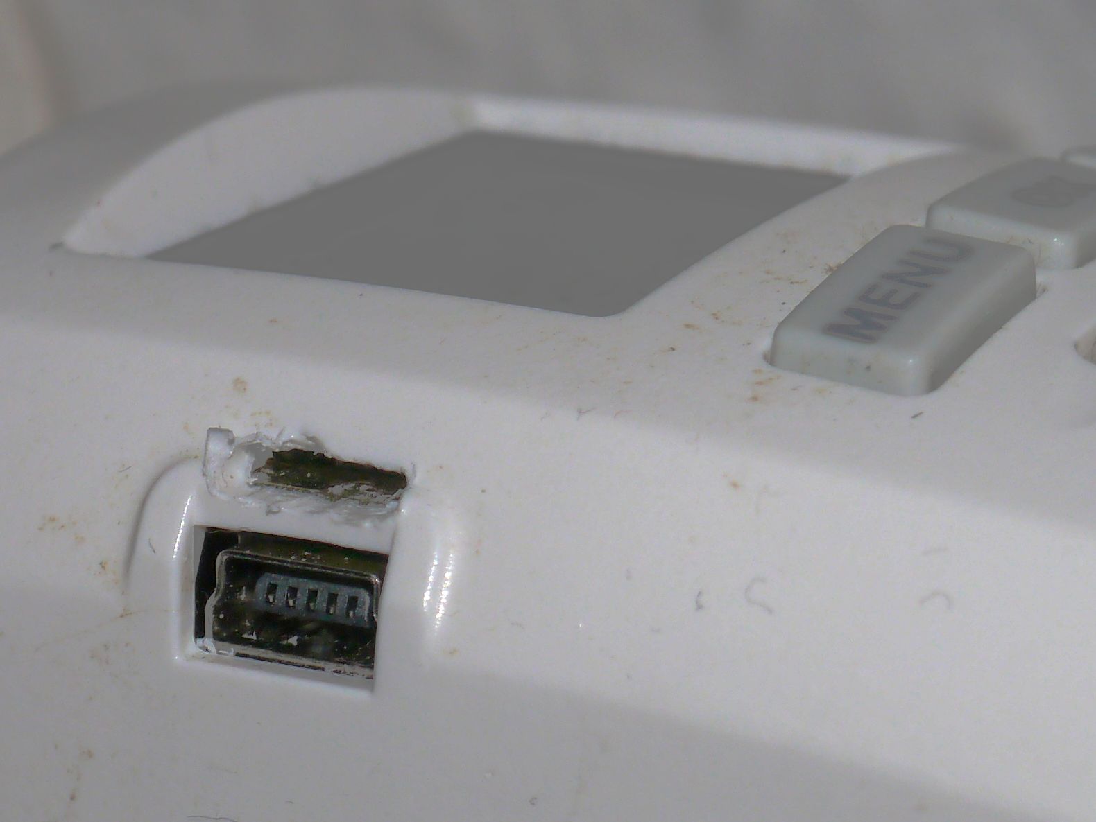

Hab mir nen ISP USB Stecker gefeilt und versuche meinen Cometen per ISP
anzusprechen und komme da nicht weiter.
ISP Programmer ist der hier im Forum ganz gut bewertete Mysmartusb
light: http://shop.myavr.de/index.php?sp=article.sp.php&artID=200006
Er läuft im STK500v2 Modus und ich hab ihn auf 3V eingestellt.
Das zugehörige Flashtool erkennt den Controller nicht und wenn ich
manuell Atmega169 einstelle, kommt ein Timeout wenn ich versuche, den
Flash auszulesen.
Ich hab's dann mit AVRDUDE 6.0.1 probiert:
avrdude.exe -P COM14 -c stk500 v2 -p m169 -vv
Der bringt mir keine vernünftige Device-ID. Entweder 0x000000 oder
0xffffff.
Den Takt mit -B 50 reduzieren hilft nix.
Die 5 USB-Pins sind korrekt mit dem ISP-Adapter verbunden, das hab ich
mehrfach überprüft und durchgemessen.
Dabei habe ich Pin 2 -> SCK und Pin 4 -> MISO verbunden sowie GND und
VCC nachgemessen um sicherzustellen, dass ich die USB-Pins nicht
falschrum interpretiere.
Und wenn Reset absichtlich nicht verbunden ist, dann meldet AVRDUDE
"initialization failed" und bringt gar nicht erst die falsche Device-ID,
deshalb gehe ich davon aus, dass ich das Reset-Pad richtig getroffen
habe.
Ich hab dann das ganze auch mit eingelegten Batterien versucht. Dort
resettet sich der Comet jedes Mal, wenn man versucht, den Flash
auszulesen. Aber klappen tut's trotzdem nicht und AVRDUDE .
SCK und MISO tauschen hilft auch nicht.
Hätte nicht gedacht, dass das so kompliziert ist.... :(
An den Batterien liegt es nicht, der Controller läuft ab 1.8V sauber. Da
die Brown-Out-Fuse auch beim gekauften Cometen nicht gesetzt ist, gibt
es auch da keine Probleme. Ich würde auf den RESET-Kontakt tippen. Den
zu erwischen ist nicht ganz einfach. Das Bohrloch muss exakt über der
Oberfläche des RESET-Pads gebohrt sein (1,6mm über der Blechkante der
USB-Buchse). Ist es zu hoch, bekommt der Reset-Draht keinen Kontakt zum
Pad, wurde zu tief gebohrt, ist mitunter das Pad verletzt und der
RESET-Draht trifft anstatt auf Kupfer nur auf nacktes FR4.
BTW: Der Reset-Draht mussetwa 2mm tiefer in den Cometen ragen, als der
USB-Stecker lang ist. An der Spitze des Drahtes sollte man ein sehr
flaches U biegen, damit der Draht nicht an der FR4-Kante hängen bleibt
und auf das Pad gleiten kann. Der Draht selber muss etwas federn können.
Das Bohrloch für den RESET draht sollte 1,5mm im Durchmesser sein. Für
den Draht nimmt man am besten 0,5mm Rundmaterial, idealerweise
Phosphorbronze oder Messingdraht.
Thermos That's schrieb:
> wenn ich einen der beiden Pins auf
> HIGH setze höre ich nur ein kurzes Klacken des Motors - ist das am Ende
> ein Schrittmotor?
Das Klacken bedeutet, dass der Motor kurz an den Anschlag läuft und die
Firmware den Motor dann abschaltet. Das ist kein Schrittmotor, sondern
ein normaler Spielzeug-Gleichstrommotor, wie er auch in CD-Schubladen
und billig-Cd-Playern als Spindelmotor verwendet wird. Die Ansteuerung
geschieht über eine diskrete H-Brücke.
> HIGH setze
Direkt am Motor? Das solltest Du bleiben lassen, das kann Dir im
ungünstigsten Fall die H-Brücke braten.

Hatte den Cometen schlussendlich geöffnet, sämtliche Schaltpläne
studiert und die ISP-Pads durchgemessen / mit den USB-Pins verglichen.
Daraufhin hab ich festgestellt, dass SCK und MISO doch vertauscht
waren... Ich muss demnach die Belegung vom Thermy verwenden
(GND/SCK/MOSI/MISO/VCC). Das hatte ich zwar schonmal probiert, aber
dabei wahrscheinlich den Reset nicht richtig kontaktiert.
Jedenfalls sagt mir Atmel Studio, dass es ein Atmega169P bzw. PA ist,
0x1E9405 -> kann das stimmen? Hab den Cometen im Okt 2010 bei Conrad
gekauft und er hat die Beschriftung auf den Tasten.
Dann ist es definitiv ein Mega169P(V). Du musst also den Code für diesen
Controller assemblieren/kompilieren. Das Fiese am Mega169PA ist, dass er
dieselbe Kennung hat, aber unterschiedliche Interruptregister und
-bitpositionen. Daher läuft ein für den P gebautes Programm nicht auf
dem PA und umgekehrt.
@Thermos: Die Wiki-Seite kenne ich ;) Dort hab ich auch die 3
verschiedenen Sschaltpläne her... Letztendlich hatte mich aber die
Aussage verwirrt, dass beim Aldi Thermy MISO und SCK vertauscht sind,
denn bei meinem Cometen sind sie wie sich herausstellte auch
vertauscht...
Mein Comet sieht so aus und ist mit 4 6er Torx-Schrauben verschraubt:
http://www.elv-downloads.de/bilder/artikel/Produkte/9/957/95797/Internet/normalneu/95797_F02_GeComet.jpg
Naja, wenigstens hab ich jetzt was über SPI und ISP gelernt und konnte
mit meinem Logic Analyzer rumspielen :D
Genau wie meine, nur mit Schweißnippeln anstelle der Schrauben.
Ich habe auch neue Comets mit dem Comet-Aufdruck und alte und 2011er
Thermys, bei allen ist die USB-Buchse gleich beschaltet.

Im Anhang ist noch ein Foto, wo man hoffentlich sieht wie weit oben man
den Bohrer ansetzen sollte ohne den Kontakt auf der Platine zu
zerstören.
Andreas K. schrieb:
> Hab jetzt noch nen 2. Regler aufgebohrt - im wahrsten Sinne :o)
Wow - was für ein Loch :-P! Eins mit 1.5mm und rund hätte auch gereicht
(für einen RESET-Draht)... Aber Hauptsache es geht.

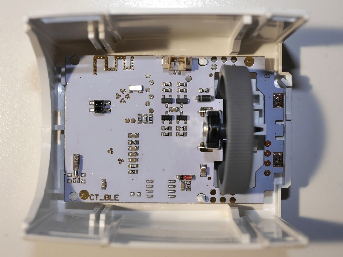

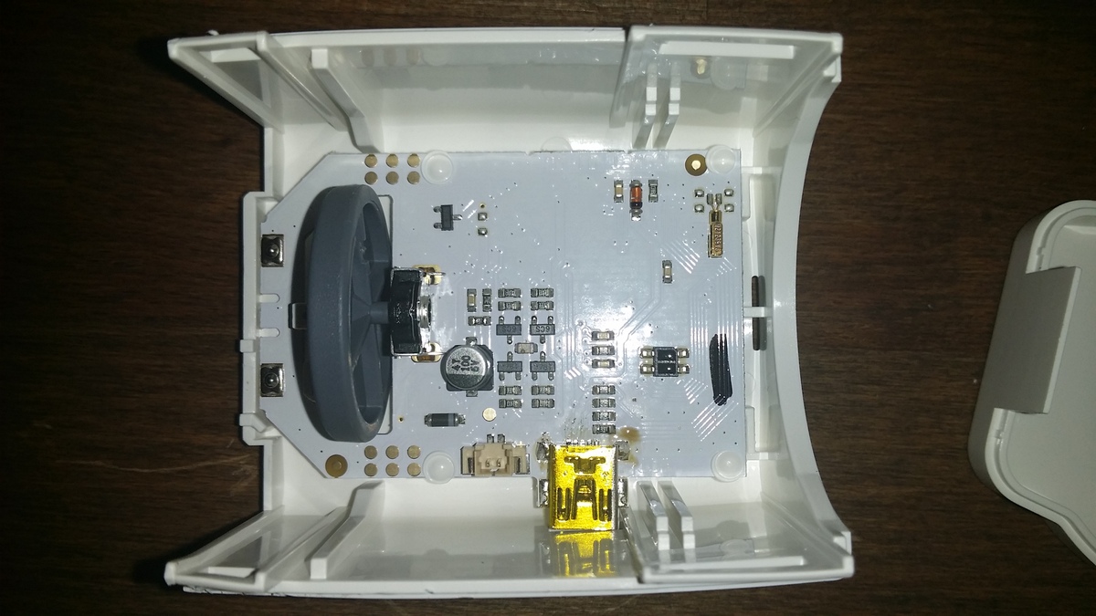

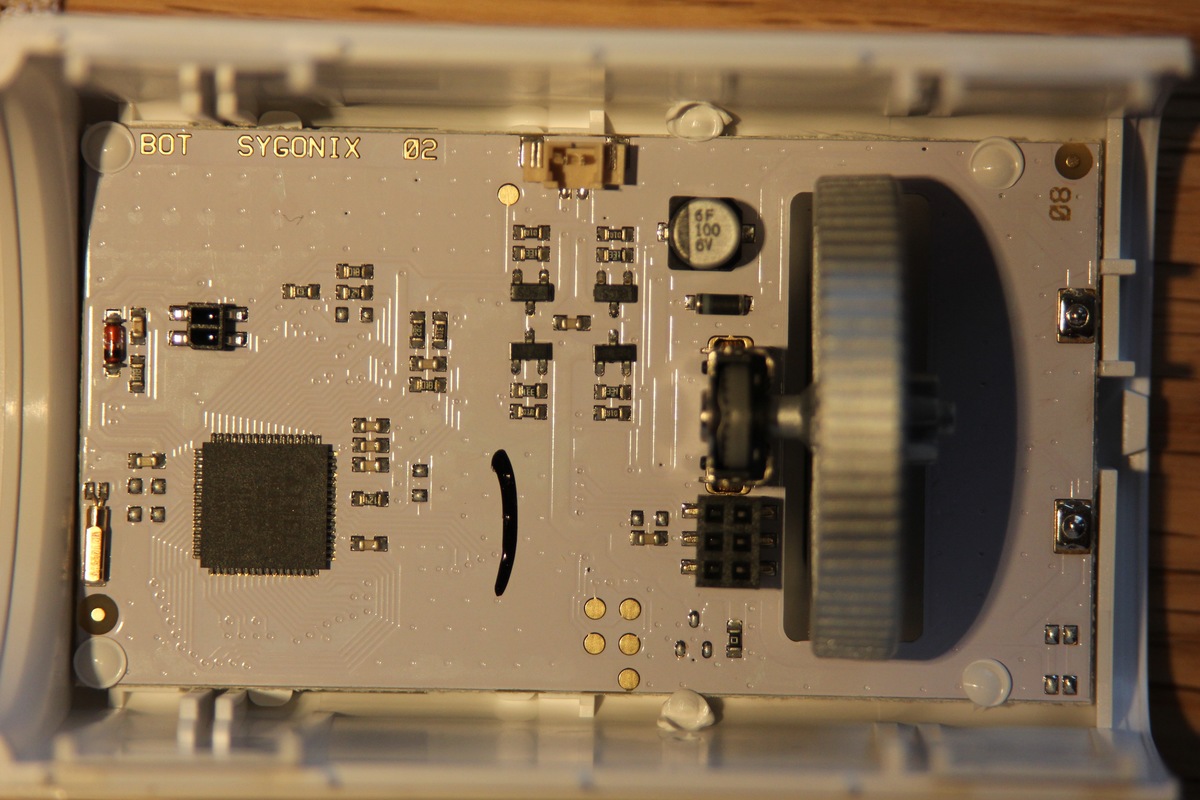

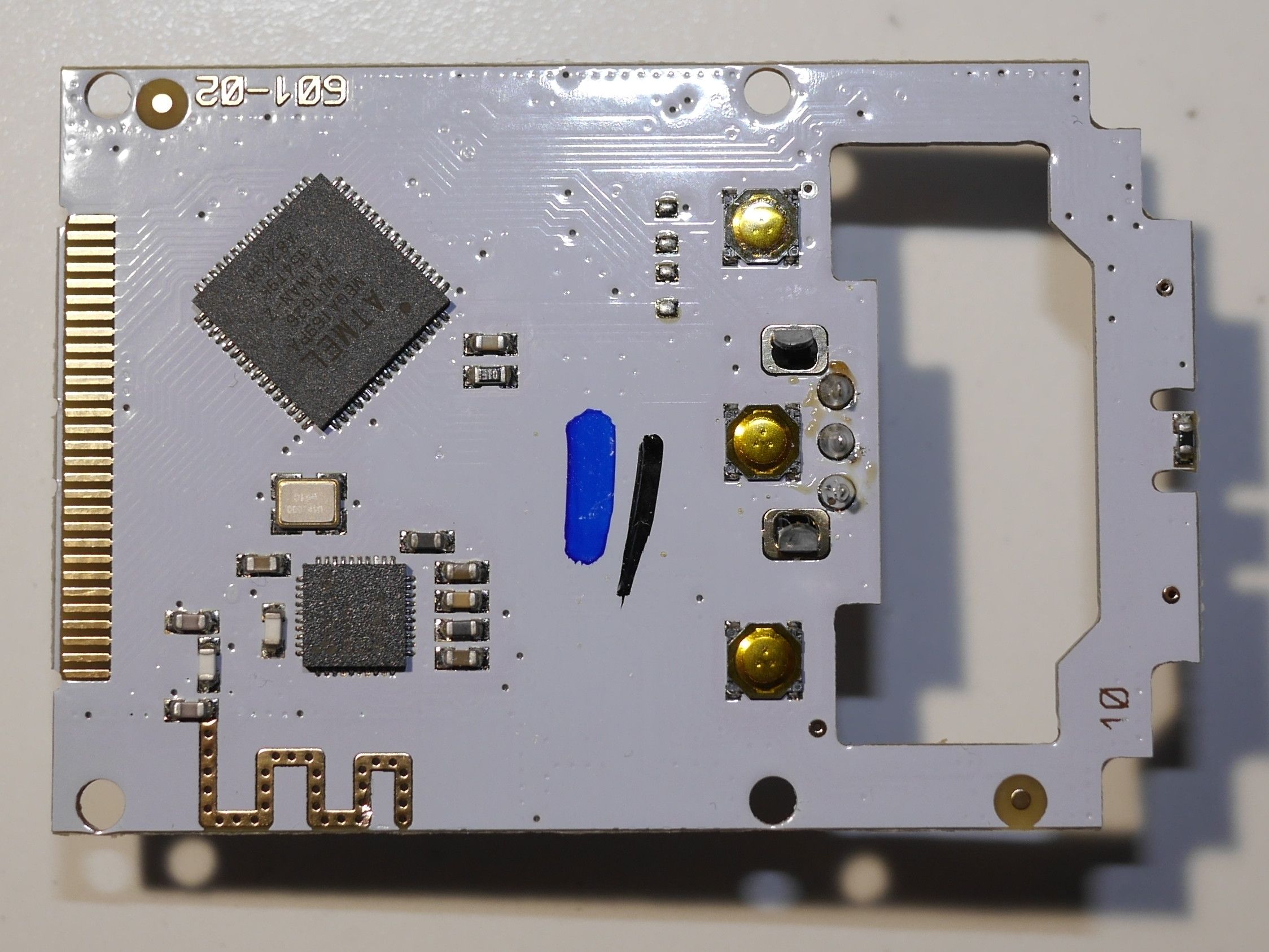

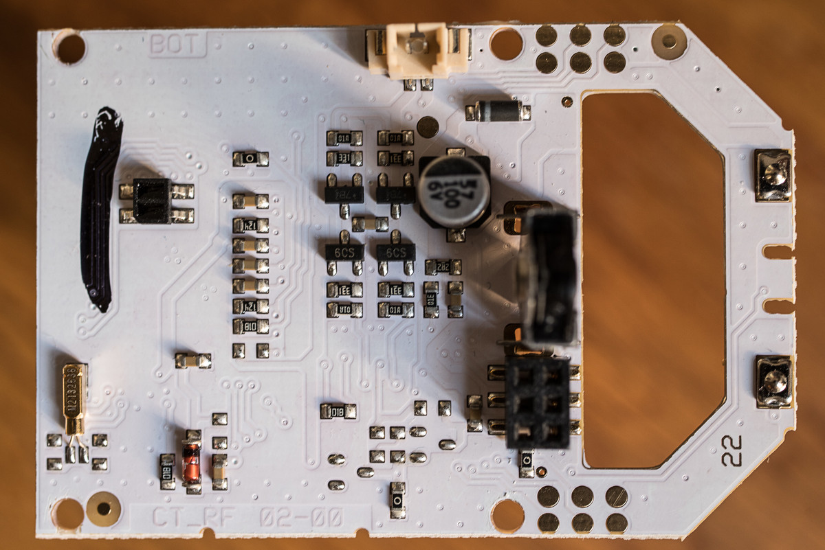

Ich habe heute meine 2. Lieferung von Cometen erhalten und auch das
Wohnzimmer ist nun mit diesen ausgestattet.
Habe einen der weiteren geöffnet, bei mir haben die gar keine
Schweissnippel, jedenfalls nicht das Gehäuse, nur die Platine? Fotos
anbei.
Dann wäre es ja gar nicht so schwierig das Funkmodul intern
unterzubekommen?
Ach, mal wieder ein neuer Gehäuseentwurf mit Klammern statt Schrauben.
Ja, hier könnte man ein Funkmodul unterbringen.
von Conny G. (conny_g)

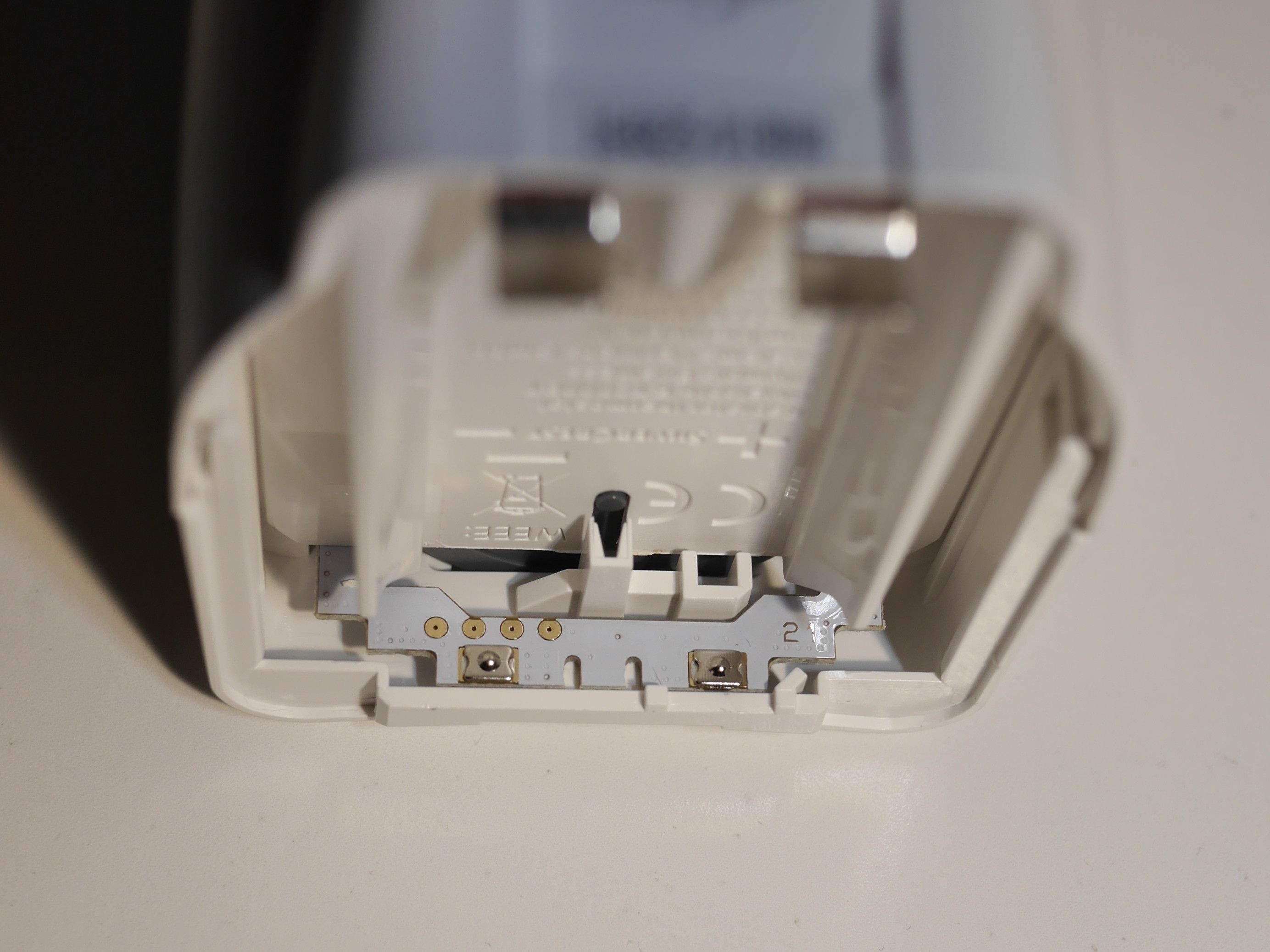

Wenn ich das recht sehe müsste ich gemäß
http://www.mikrocontroller.net/articles/Sparmatic_Heizungsthermostate#THERMy_V3
nichtmal de Platine lösen, weil Lötpads für SPI vorne/oben sind, wo der
"Batteriebügel" anfängt?
Ansonsten scheint oberflächlich am weißen Stopplack geurteilt die
Platine eher wie Thermy V3 zu sein?
Hab ich dann Eurer Einschätzung nach die Portänderungen zu erwarten, die
für den Thermy genannt wurden ( wenn ich die Zusammenhänge grade richtig
habe)?
Diese Pads sind ja identisch mit dem "USB"-Port, dh ich könnte neue
Firmware immer noch darüber, also "von außen", flashen?
Ja, solange Deine interne Elektronik nicht dagegenwirkt, also die
Portpins in irgendeiner Art so belastet, dass die Programmierpulse nicht
mehr durchkommen. Wie Dir vielleicht aufgefallen ist, kannst Du mit den
3 ISP-Pins allein kein Funkmodul ansteuern, weil Du mindestens noch /CS
und die Interruptleitung brauchst. Daher musst Du Dich noch an den
JTAG-Pads auf der anderen Seite bedienen.
> habe)?
Weiß jemand?

Kann ich nicht mehr genau sagen, ich meine Ende 2011 oder Anfang 2012.
Ich habe mal einen geöffnet. Der sichtbare Teil der Platine sieht exakt
so aus, wie auf dem Bild zum "Comet ThermyV1.5" unter
http://www.mikrocontroller.net/articles/Sparmatic_Heizungsthermostate .
Die Beschriftung kann ich leider nicht lesen ohne das Ding weiter zu
zerlegen.
Zum Flashen hätte ich einen USB-ISP Adapter. Ich nehme mal an, den muss
ich entsprechend dem Bild mit den 6 Pads links neben dem Drehgeber
verbinden, richtig?
Richtig. Oder einen 5-Pin MiniB-USB-Stecker mit zusätzlichem Reset-Pin
basteln...
Wenn Du Dir wegen des verbauten Controllers nicht sicher bist, probiere
einfach beide *.hex mal aus, wenn die Tasten nicht funktionieren, war´s
die falsche...
Beitrag "Re: Alternative Firmware für Sparmatic Zero Heizungsthermostat"

von Stefan A. (ripper121)
Hier ein IOIO HT 2000 sieht stark wie ein Thermy V3 Board aus, nur mit
neuer Motro Verbindung.
Welche der zwei 3x2 Pads ist der ISP und wie ist dieser Belegt?
Kann mir bitte jemand den neusten Source schicken?
Die oberen Pads sind die ISP-Pads. Untere Zeile davon in der Mitte ist
Reset. Die anderen Pins liegen ebenfalls an der Mini-USB Buchse. Wegen
der Sources habe ich ja Deine E-Mail...

von Owais Fazal S. (osyed)
Hallo all,
I have got the Thermy with White PCB disassembled. I am having trouble
in understanding the current measurement for the motor and battery
voltage measurement. In particular the circuit comprising of R18, R20,
D3 and C9 is unclear to me. Is the pin PE5 used for power loss
detection? If so, how is this done? Also why is there separate GND and
0V? I would appreciate if someone could clear these points to me.
I have attached the schaltplan for the Thermy v3 which I believe is the
latest.
Thank you.
Best regards.
Owais Fazal S. schrieb:
> In particular the circuit comprising of R18, R20, D3 and C9 is unclear to
> me.
Current sensing for the valve motor.  If the valve is fully closed,
the current rises beyond a limit, and the software turns the driver
circuitry off.  This is used to auto-calibrate the valve position.
> Is the pin PE5 used for power loss detection?
Seems so.
> If so, how is this
> done?
Without looking into the software, if you turn on the pullup of that
pin, and the input reads back "high", the battery has obviously been
removed.
> Also why is there separate GND and 0V?
So the controller itself can be powered off the electrolytic capacitor
while the battery is absent.
Jörg, you are right with every point.
@Owais: Sorry for not answering to your e-Mail these days. I´m a bit
busy.
Hallo Jung,
Thank you for your prompt response. I have measured the motor current
and found out the stall current to be about 130mA whereas normal current
draw of the motor when it is running is about 56mA. Can you please
explain exactly how does the parallel arrangement of the resistor R18
and R20 help in measuring the current. I understand that the current
measurement can be carried out using a shunt which I believe in this
case is R18 2R2. On the software side the voltage drop on R18 can be
measured using ADC and then current can be calculated using V/2R2.
Please let me know if I understood this part correctly.
Thank you.
von Einer K. (Gast)
Thermy gibts gerade bei Aldi Nord für 6€ in der Restekiste
> how does the parallel arrangement of the resistor R18 and R20 help in
R18 is the shunt, R20 / C9 just form a lowpass filter (integrator).
@Jorg: Thank you for your response. If I understood correctly, normally
c9 would present a large resistance due to DC current and voltage drop
on R18 is measured as follows:
Vin = ADCVal * Vref / 1024
And then current as:
Imot = Vin / 2.2
Am I getting this right?
@Knut: I realized you would be busy otherwise you respond quite fast ;)
Thank you all.
Basically yes.
The R20/C9 lowpass just causes some additional delay, in the range
of 1 MΩ · 100 nF = 100 ms.
@Jorg: Thanks for clearing that.
With the current measure it is not recommendet to wait for motor stall
position - better switch the driver off, if the current reaches 100mA.
This is enough to close all common valves. Higher forces may destroy the
locking clamps. It is furthermore possible to detect the touch of the
valve tip. This way you have the complete valve track as position values
avaliable for calculation. Compared to the freewheeling current, the
touch current is 10 or more percent higher.

da es bei Lidl gerade wieder Silvercrest Thermostate (Thermy V3?) im
Angebot gibt, hab ich mir mal einen zugelegt und überlege ob ich nicht
einen ESP8266 als MQTT Schnittstelle noch anbauen könnte. Laut dem
Schaltplan der V3 wäre auch noch eine serielle Schnittstelle frei. Ich
wollte fragen, ob jemand so freundlich wäre und mir den Sourcecode für
den Thermy V3 zur Verfügung stellen könnte?
Vielen Dank und viele Grüße.

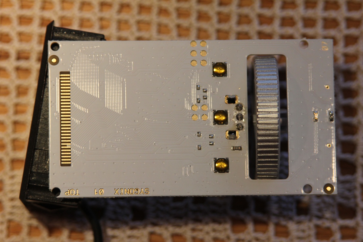

von Jürgen H. (juju)
Nur zur Info:

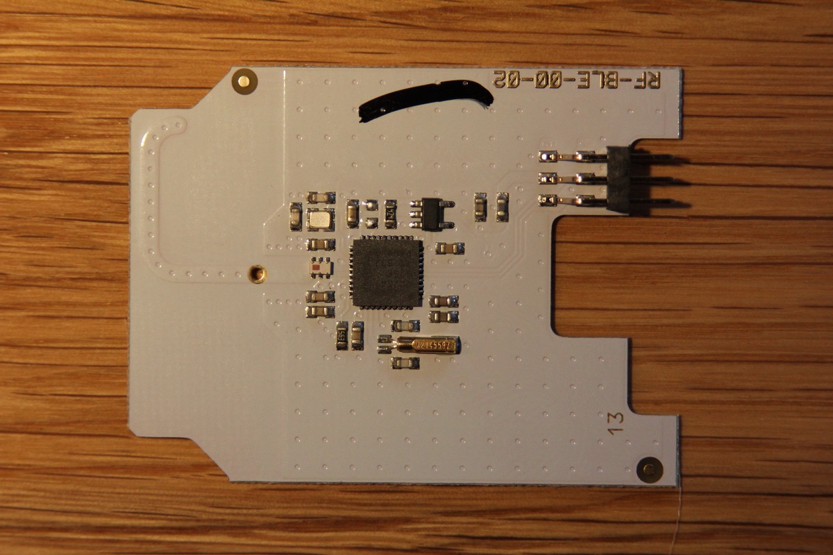

Conrad u.a. verkaufen den "Sygonix HT100" bzw. "Sygonix HT100bt",
letzterer mit integriertem BT4.0-Modul. Sygonix ist eine
Conrad-Hausmarke.
Beide Regler basieren auf dem Thermy(V3). Die Software von Knut läuf auf
der Version ohne BT bei mir prächtig. Das Gehäuse ist ein bisschen
größer und der Anschluss an das Ventil erfolgt mit Verschraubung (was
ich persönlich besser finde als die blöde Klickrastung). Das Display ist
etwas größer, was mir mit meinen alten Augen sehr entgegen kommt.

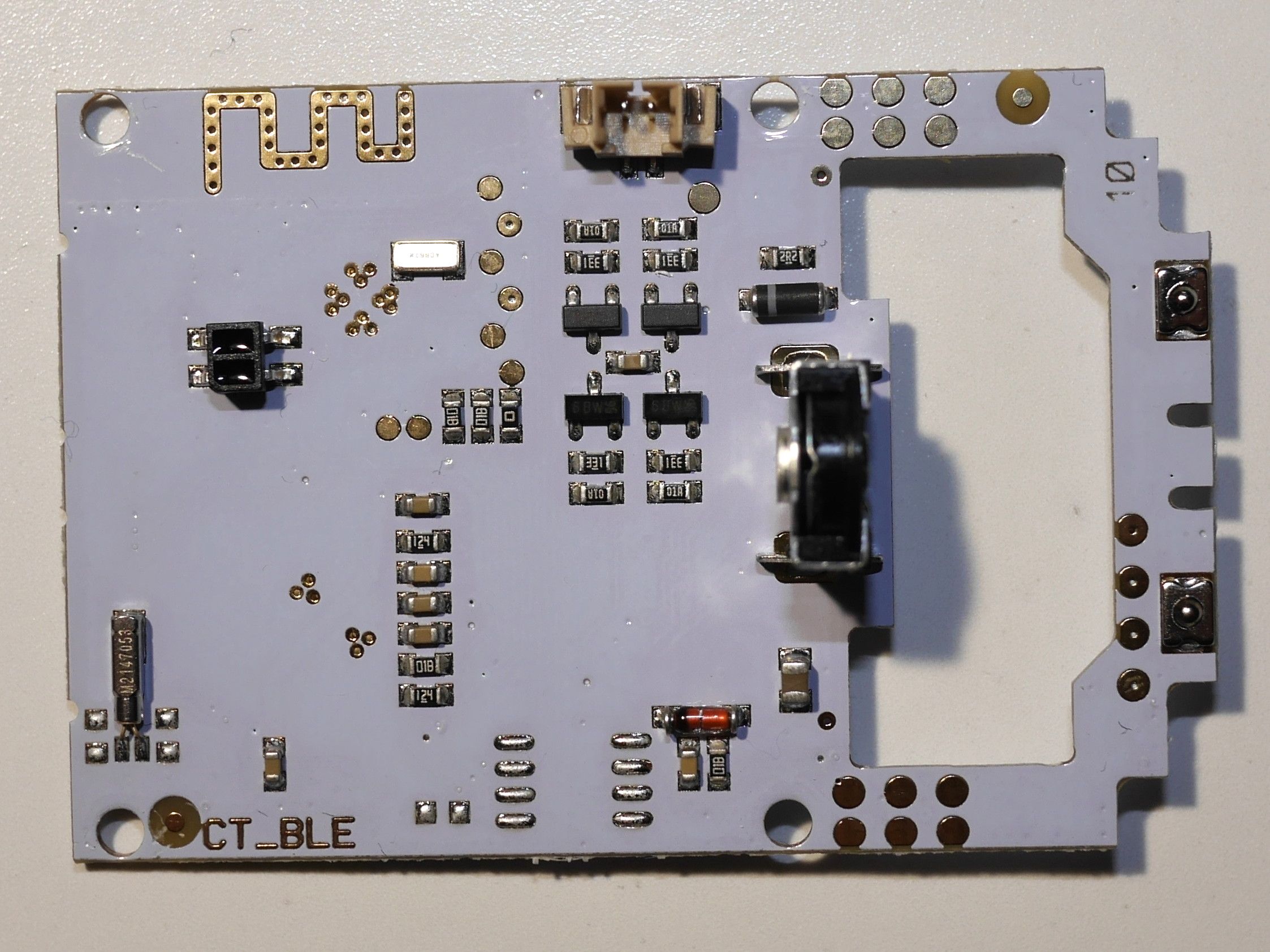

Ich habe beide Regler mal aufgemacht und kurz durchgetestet. ISP und
JTAG sind nur als Testpads vorhanden. Pads mit UART-Belegung sind
vorhanden (an denen hängt bei der BT-Version ein CC2541-BT-Modul). Dann
gibt es noch eine rote LED, die in der Original-FW immer dann leuchtet,
wenn das Ventil voll geöffnet wird. Hauptsache, es blinkt irgendwas ...
Ein bisschen klobig die Teile, aber mir gefallen sie besser als die
Aldis.
juju

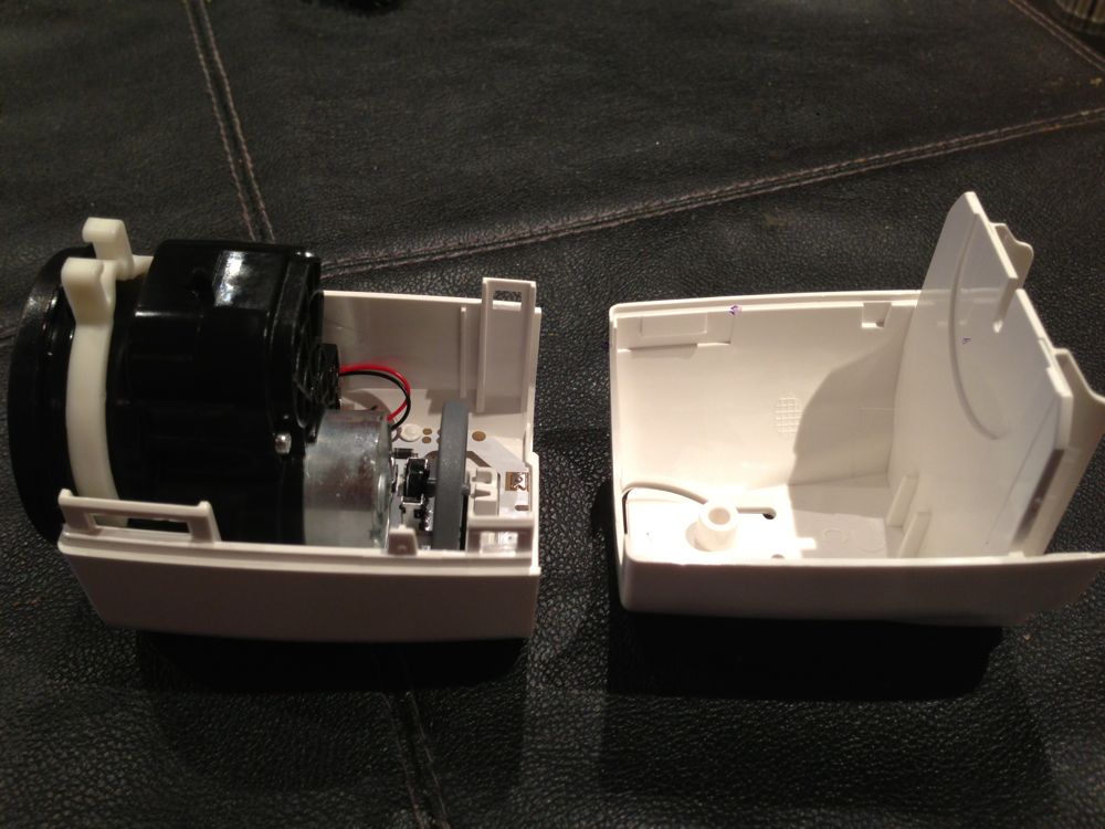

Seit heute gibt es bei Lidl den Regler RT200BT mit Bluetooth, die den
Thermys sehr ähnlich sehen und auch sind. Habe mir mal 2 gekauft und
einen davon zerlegt. Das Display erscheint auf den ersten Blick kleiner
als von den Thermys, ist aber gleich groß.
Der Bluetooth Chip ist vom Typ DA14580, wenn ich die Leiterbahnen
richtig verfolgt habe, ist der an RX TX (PE0 PE1) am 169PA
angeschlossen.
An den 4 Testpunkten im Batteriefach ist das ISP Interface mit folgender
Belegung: Reset, MOSI, SCK, MISO. Zusammen mit den Batteriekontakten
(+/-) lässt sich so der 169PA Programmieren ohne das Gehäuse zu öffnen.
Die Beispiele aus dem Arduino Projekt funktionieren, Temperatur wird
angezeigt und Tasten/Drehrad funktionieren.

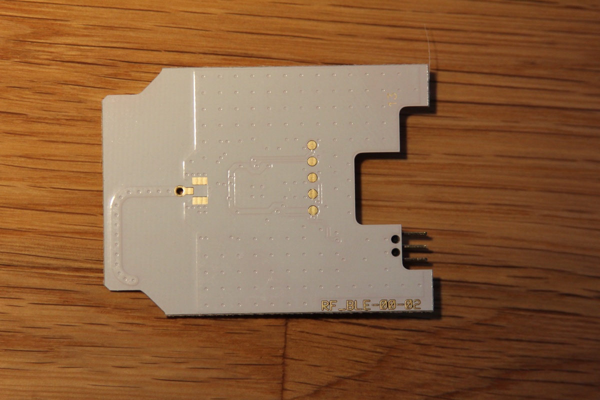

von R. F. (rfr)
In den Thermy BT-steuerbaren Geräten sind TI CC2541 als BT-Controller
verbaut. Datenblatt ebenda verfügbar, Anschlussbelegung folgt
gelegentlich.

Den RT2000BT, der unter der Lidl-Hausmarke "Silvercrest" vertrieben
wird, gibt es auch in einer anderen Hardwareversion, von mir gestern in
Berlin gekauft (für 18 EUR).
Hier werden zwei Platinen verwendet, die von Jürgen hier
Beitrag "Re: Entwicklungen und Forschung um den Sparmatic Comet / Zero v2 Heizungsthermostat" schon
gezeigte Platine mit einem CC2541 darauf (und der Beschriftung
"RF-BLE-00-02"), und eine andere, neue Hauptplatine.
Die sieht komplett anders aus als die von Ronny hier
Beitrag "Re: Entwicklungen und Forschung um den Sparmatic Comet / Zero v2 Heizungsthermostat" gezeigte
Variante und ist mit "CT_RF 02-00" beschriftet.
Der Controller darauf ist der gewohnte Atmega169PA, er ist wie bei Ronny
auch auf die Platinenoberseite gewandert. Zusätzliche Kontakte im
Batteriefach gibt es keine.
Bilder von der neuen Platine folgen, die Grundform ähnelt der hier
gezeigten:

Edit: Ach, ich sehe schon, Du hast die V3 Firmware auf einen V2 Regler
gespielt. Nee, das geht nicht, weil die anders angeschlossen sind und
der Batterietest somit fehlschlägt. Weiterhin liegt die Lichtschranke
auf anderen Pins. Du kannst ja mal die Pläne vergleichen und die Sachen
selber ändern und den Batterietest erst mal 'rausnehmen. Ich weiß aber
nicht wie das bei den alten Reglern mit der Motorstrommessung
funktioniert, ich glaube, da war auch noch ein Unterschied.

Knut B. schrieb:
> Du hast die V3 Firmware auf einen V2 Regler gespielt. Nee, das geht
> nicht, weil die anders angeschlossen sind und der Batterietest somit
> fehlschlägt.
OK, ist das in der Firmware irgendwie als .ifdef gelöst, oder sind
deine Firmware-Sourcen für V2 und V3 in der Tat völlig separat?
Edit: die Frage kann ich mir nach einem Vergleich deiner alten
V2-Sourcen und der oben geposteten für den V3 selbst beantworten:
die sind ziemlich unterschiedlich.

Anbei die am 14. schon angekündigten Bilder der neuen "Thermy"-Variante,
die es vor nunmehr zwei Wochen bei Lidl unter der Eigenmarke
"Silvercrest" zu kaufen gab.
Die aufgesteckte BT-Platine entspricht exakt der von Jürgen hier
Beitrag "Re: Entwicklungen und Forschung um den Sparmatic Comet / Zero v2 Heizungsthermostat" gezeigten, daher
verzichte ich auf weitere Bilder davon.

Wofür ist eigentlich der 1K Widerstand an PE5 des Thermy V3?
