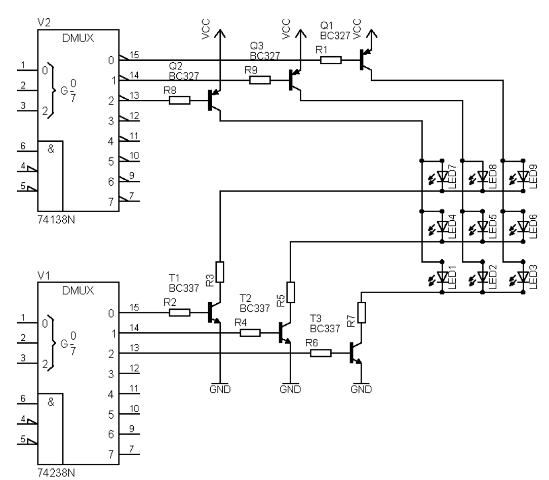

von Klaus 2. (klaus2m5)
Harald Wilhelms schrieb:
> ...oder man nimmt gleich eine 8 x 7 Matrix.
Dann brauchst Du zwar nur 2 BCD Decoder, aber 55 AND/NAND Gates.

von Harald W. (wilhelms)
Geht es denn nichT um LEDs? Das Startposting ist da leider nicht
ganz eindeutig...
Gruss
Harald

von Michael G. (moska)
@Horst - ja habe den post gesehen, trotzdem gehofft, dass der typ nicht
alles weiss :)
@Harald - es geht um LEDs aber die 55 Ausgaenge wuerden ledeglich die
MOSFET-SWITCHEs steuern
Lass Dir doch nicht alles aus der Nase ziehen...
Wenn das der Spaltentreiber für eine LED-Matrix ist, ein Duty-cycle von
1/55 wird nicht funktionieren. Wenn Du tatsächlich einzelne LEDs
ansteuern willst, hat Harald mit seiner Matrix recht.
> wieso sollte es einen Unterschied machen, ob es am Ende LEDs oder
> Transistoren sind die bestromt werden? Ich will immer noch max 1x
> aktiven Ausganng im selben moment aktiv haben...
Ich weiß leider immer noch nicht, was Du damit machst, aber der
Unterschied ist doch klar. Wenn tatsächlich nur eine LED zu einer
gegebenen Zeit leuchten soll, dann kannst Du die LEDs in einer Matrix
ansteuen, also einen Decoder für die Anode, einen für die Kathode. Bei
Transistoren geht das so nicht.
:D ok das ist klar :D

http://www.alldatasheet.com/datasheet-pdf/pdf/15629/PHILIPS/74HC4515D.html
also zurück zur uhrsprünglichen lösung.
> würde das auch mit einem Strom vom 300mA klappen? denn dabei würde der
> strom über die decoder fließen
Du kannst natürlich Transistoren am Ausgang der Decoder haben. Die
Decoder sind ja selbst auch nicht potientialfrei. Danach können die LEDs
sehr wohl in einer Matrix angeordnet sein, denn die LEDs sind ja
potentialfrei. Ist das wirklich so schwer zu verstehen?
das habe ich doch gemeint! Jetzt hast du mich verwirrt
Machs so wie hier
Beitrag "Re: 8x BCD-2-dec fuer 55 Outputs - Tabelle"
beschrieben und schalte Transistoren hinter die Decoderausgänge, dann
wird alles gut. Nur die LEDs gehören in die Matrix.
ok vielen dank
Prinzipschaltbild - nur ein Teil der Matrix. jeweils 3 Bit steuern
Spalte und Reihe.
