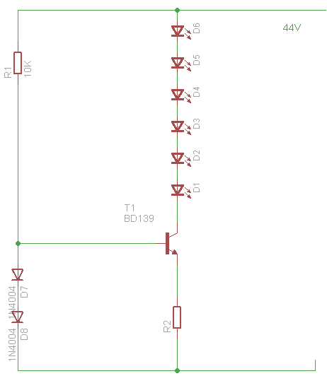

Ich würde gerne eine neue Bastelltischbeleuchtung bauen.
Auf ein entsprechendes Aluprofil, ca 2 Meter lang würde ich gerne ca 30
Stück 3W LEDs anbringen
sowas wie die hier nur der LED:
http://www.sureelectronics.net/goods.php?id=1257
Ich habe für die Versorgung einen Ringkerntrafo mit 33V Wechselspannung
und 4 A Ausgangstrom. Gelichgerichtet im Leerlauf habe ich ca 44 V
Ich habe folgende Beschaltung ausgedacht.
Ich nehme 3.8 V pro LED schalte ich 10 Stück in Reihe und einen
Widerstand mit ca 10 Ohm.( 4 Watt )
Diese 3 Stränge würde ich dann paralell schalten und mit einem IRLZ34N
(montiert auf das Alu Profil )dann steuern mit PWM als Dimmer
passt es so ?

Nein, denn deine Stromeinstelluing ist damit alles andere als brauchbar,
viel zu ungenau und temperaturabhängig. Ersetze den MOSFET für jeden
Strang EINZELN durch einen Bipolartransistor, BD139 ist brauchbar. Der
wird als einfache Konstantstromquelle beschaltet, ein
Emitterwiderstand reicht. Dann ist das Ganze halbwegs brauchbar. Ob 30
3W LEDs als Reihe eine gescheite Beleuchtung abgeben wage ich aber zu
bezweifeln.

>Du meinst durch 2 Stück
>http://www.mikrocontroller.net/articles/Konstantstromquelle
Ja, für jeden Strang eine.
http://www.elektronik-kompendium.de/sites/slt/0210253.htm
Wobei dein UB aus einem 3,3V Logikgatter kommt, Rv enfällt und RE muss
passend dimensioniert werden. RL sind deine LEDs in Reihe.

>"Bis zu einem Konstantstrom IC von 50 mA ist diese Schaltung brauchbar"
>also für meine Anwendung nicht..
Doch, mit dem passenden Transistor wie BD139 und einem kleinen
Kühlkörper.

Kurze Frage :
Ub = ca 44V
Rv mit 10K kann ich lassen, RC hier werden die 10 LEds in Reihe
angeschlossen.Re werde ich so wählen, daß durch die LEDs maximal 350mA
fließt.
Dioden : 1N4007 oder sowas ?
passt ?
Thomas schrieb:
>>> Versorgung von ... 3W LED
Das gibt aber keine 3W pro LED. Oder haben die eine Uf von fast 9V?
> passt ?
Zeichne mal einen Schaltplan und poste den. Gib den Bauteilen Namen und
Werte, damit man weiß worüber man diskutiert.

Thomas schrieb:
> 6.4~7.6Vf
Da sind offenbar in der LED mehrere LEDs hintereinandergeschaltet. Aber:
7.6V * 6 = 45,6V
Da hat deine Stromquelle bei 44V Versorgung nicht mehr viel zu tun...
von Thomas (Gast)
Kann ich dann 5 in Reihe schalten...und 6 Stränge geht auch..
6.4*5 = 32V
Und
7.6*5 = 38V
Dann würde ich über dem Emitterwiderstand R2 eine Spannung von etwa 5V
abfallen lassen, und demnach statt D7 und D8 eine 5,6V Z-Diode
verwenden. Und der R1 sollte irgendwas im Bereich um 2,7kOhm sein, damit
bei einer minimalen Stromverstärkung von 25 ein ausreichender
Basisistrom fließen kann...
