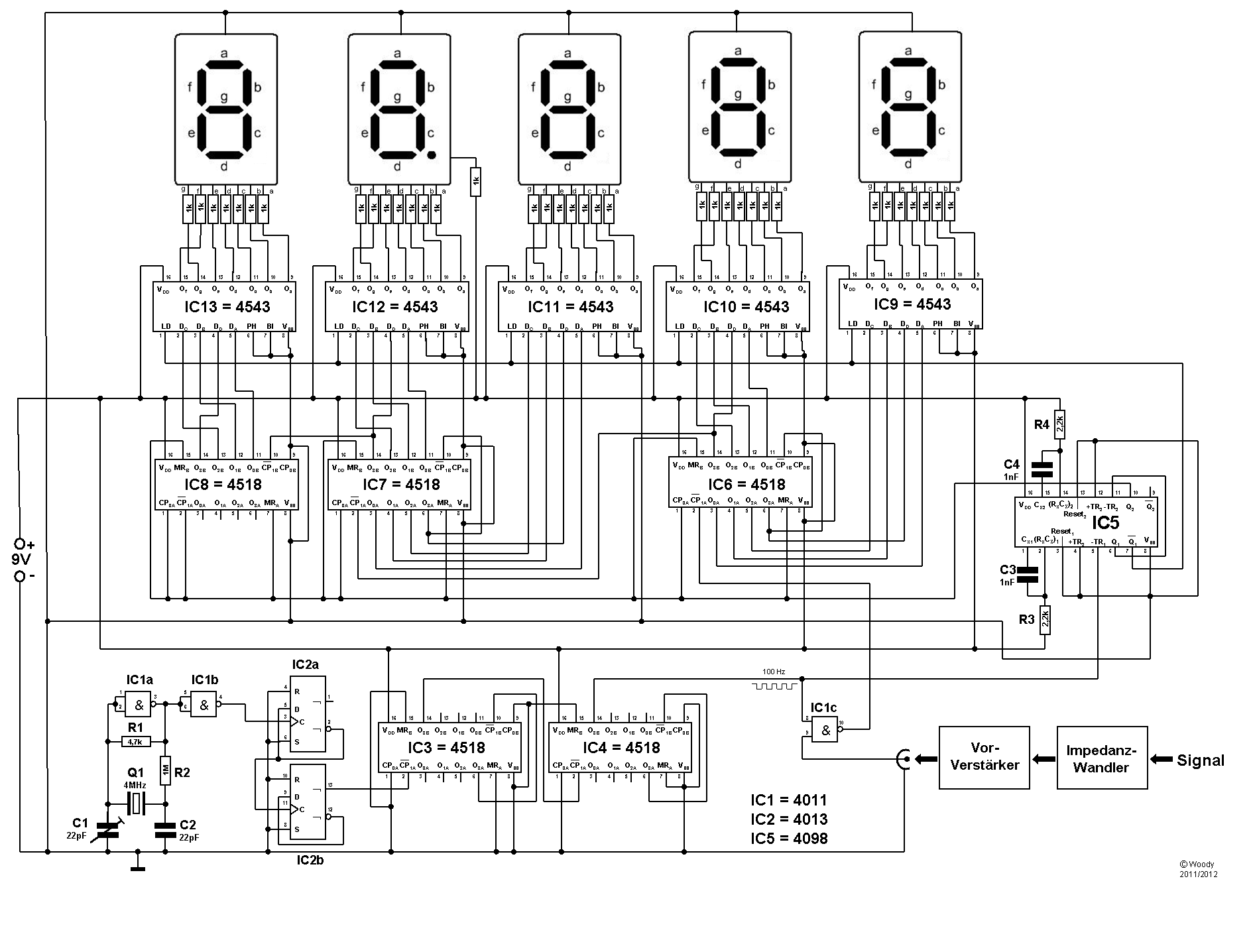

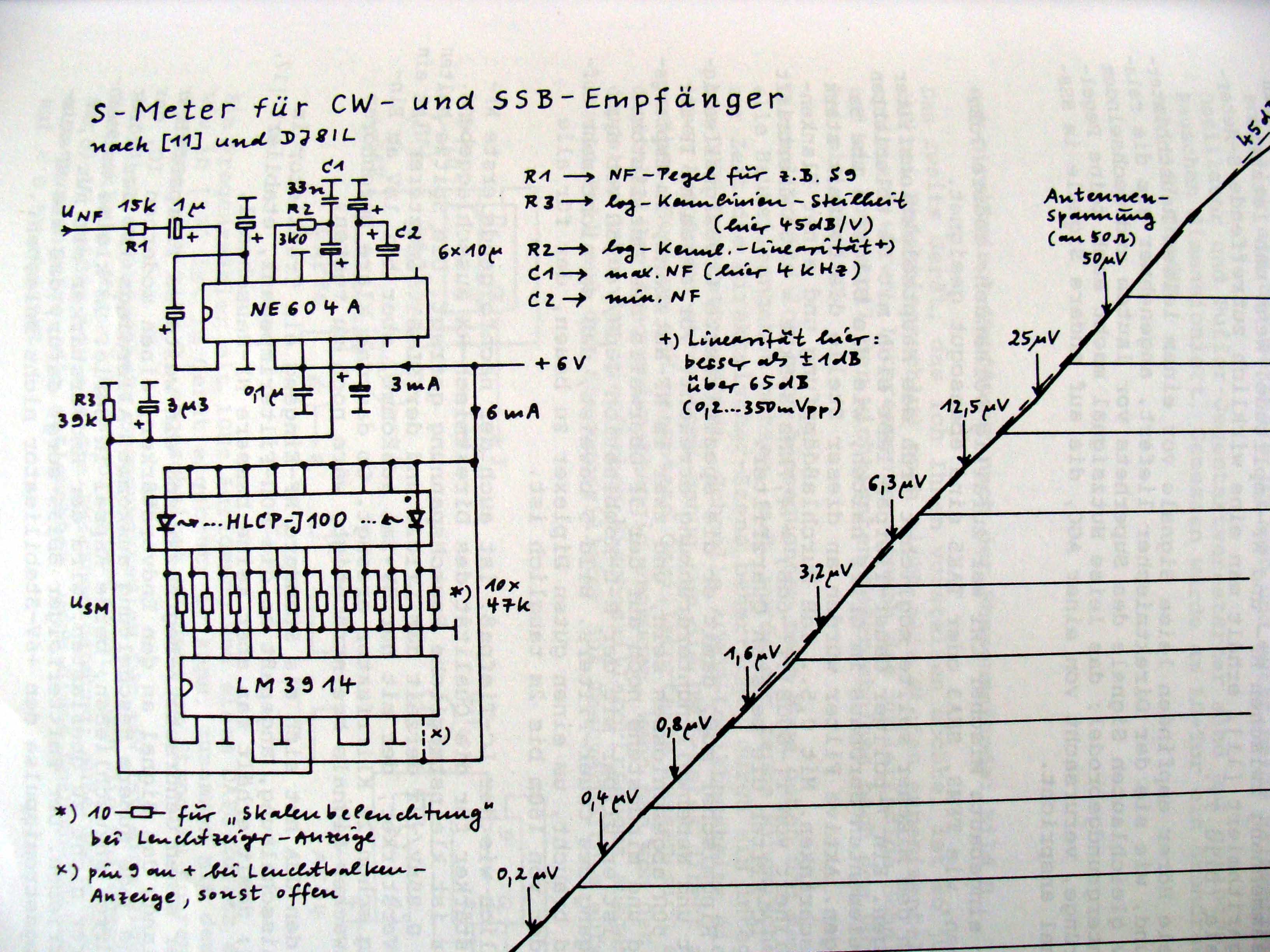

Wenn der reine Empfangsteil, also der HF-Teil, steht (NF-Teil nehme ich
ein selbstgestricktes), kommt noch ein Frequenzzähler und ein einfaches
S-Meter dran (beides auch selbstgestrickt).

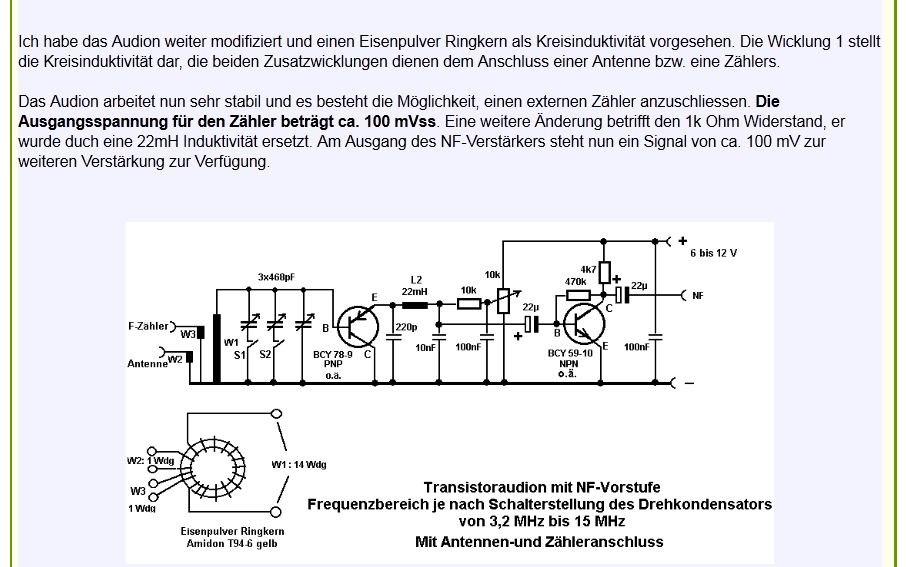

von unruh (Gast)
hier, sowas sieht ganz einfach aus.
ein ähnliches audion habe ich schon mal gebaut, allerdings mit einem
TDA7052-endstufen-IC, das spart eine menge teile. funktioniert ganz gut.
das audion darunter sieht noch einfacher aus, soll auch ganz gute
ergebnisse zeigen, wie folgendes video sichtbar macht, allerdings von
mir noch nicht getestet:
http://www.youtube.com/watch?v=aqMRHyFJfYQ&feature=youtu.be

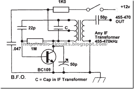

von hewlett (Gast)
Ganz einfacher BFO. Man kann ein beliebiges 4550 kHz ZF- Filter für AM
aus der Bastelkiste verwenden

von hewlett (Gast)
Man kann das "Nussbaum" Audion auch an einen Frequenzzähler anschließen.
Dazu wird einfach auf dem Ringkern eine zusätzliche Wicklung mit 2-3
Windungen angebracht. Allerdings gibt es nur dann eine f-Anzeige, wenn
die Rückkoplung angezogen ist und das Audion schwingt. Dies ist aber bei
CW und SSB Empfang sowieso der Fall.

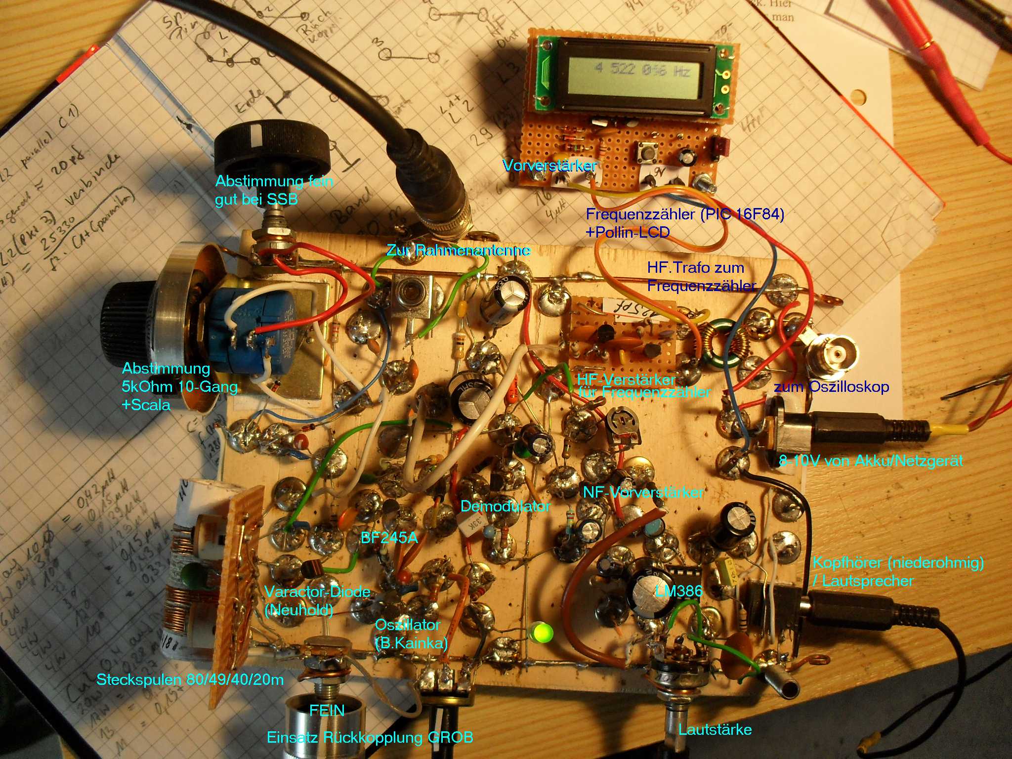

von Ottmar K. (wil1)
B.Kainka beschreibt auf seiner Seite
[http://www.b-kainka.de/bastel3.htm]
einen  Differenzverstärker als Oszillator mit 2 einfachen
PNP-Transistoren der sehr gut arbeitet und so den Empfang von SSB und CW
ermöglicht.
So ein Audion ist doch ganz nett und lehrreich. Vor 2 Jahren habe ich
mir ein solches als Brettschaltung Stufe um Stufe aufgebaut. Basis waren
da insbesondere die Bastelseiten auf [http://www.b-kainka.de/HF.htm].
Der Aufbau infunktioniert in meinem KW-Audion prima in den Amateur- und
kommerziellen Bändern zwischen 80 und 20m. Darunter (z.B. 10m geht nicht
mehr, dann ist der Aufbau doch mit zu viel undefinierten HF-Effekten
behaftet.
Der Bandwechsel funktioniert mit Steckspulen (9pol.
Sub-D-Buchse/Stecker)
Zuletzt kam noch beim Einarbeiten in PIC-Assembler + LCD-Ansteuerung ein
Frequenzzähler hinzu, der bei sanft angezogener Rückkoppelung
(SSB-Empfang klar und deutlich) auch die exakte Frequenz +- 100Hz
anzeigt. Allerdings musste ich die noch HF nochmals verstärken, bevor
diese über einen kleinen Ringkerntrafo ausgekoppelt wird.
Ich fand das Ding zu schade zum Zerschlachten, so dass ich das heute
manchmal noch spätabends oder sonntagfrüh verwende, um mich mal in
Europa in den KW-Bändern umzuhören.
Das Bild sieht zwar etwas wirr aus, hab es aber beschriftet damit man
einigermaßen die Übersicht behält.
Grüße
Ottmar
von Mikrocontroller P. (Gast)
Wow, sehr schön!

von herbert (Gast)
Torsten schrieb:
> Wenn man einen Gleichrichter hinter den NF-Gleichrichter klemmt, müsste
> es gehen... oder die HF direkt für das S-Meter gleichrichten.
...geht zumindest bei Direktmischer gleich nach dem Diplexer mit dem NE
604 A. Linearitätsfehler besser als +-1db über 65db.Hätte da ein
Schaltung mit zehn LED´s.Falls Interesse besteht könnte ich das
reinstellen.

von herbert (Gast)
Hoffe ihr könnt das lesen..habs nur abgeknipst.Diese Lösung ist nicht
auf meinem Dünger gewachsen sonder stammt aus dem Kurzwellen Tagungsheft
Distrikt Bayern Süd Anno 1993.

von Winfried J. (Firma: Nisch-Aufzüge) (winne) Benutzerseite
Interressant, Aber passt nun schon aus einem 2. Grund nicht unmittelbar
ins Projekt. Ein durchstimmbares Aaudion besitz nun einmal keine starre
ZF weil gar keine. Und die NF ist HF_verstärkungs- und
modulationsabhängig also auch nicht auswertbar.
Bleibt nur die weiter oben Beschriebne Methode
allerdings ließe sich die logarithmische Aanzeige deines Moduls
verwenden wenn man auf den NE verzichtet.
MfG Winne
Ist mir beim Audion schon klar,aber S-Meter Schaltungen zb.für
Direktmischer gibts nicht wie Sand am Meer.Eventuell wird jemand
getriggert...
Apropo NE604AN ...nicht so einfach zu kriegen aber ich habe bei meinem
Hausladen eine Anfrage laufen...geht nur noch um den Preis.Wenn der mich
erschreckt ist das Thema eh gegessen...
