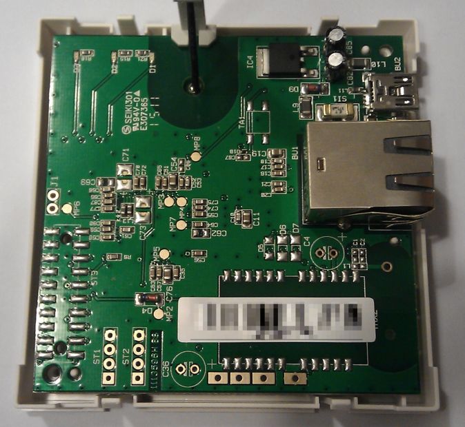

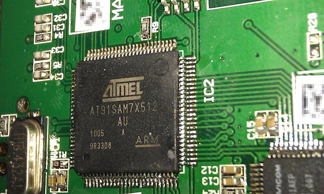

von Maurice M. (maurice2k)
Hier das Innenleben des Cubes. Ist ein Atmel AT91SAM7X512 Prozessor
drauf und man kann auf cube002.jpg links unten wohl das JTAG-Interface
sehen ("ST3": 2x10 Pins ARM JTAG?).
Was könnte "ST1" und "ST2" sein?

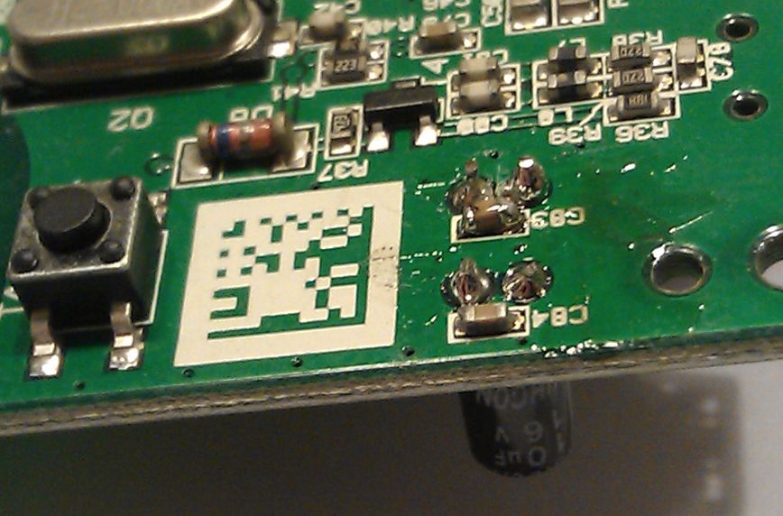

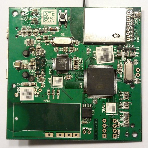

@Stefan: Es war ein Fertigprodukt, aber an cube005.jpg sieht man klar,
dass da noch Hand angelegt wurde -- was bei kleinen Fertigungsreihen
wohl gängig ist, wenn ich da richtig informiert bin. Allerdings hat mich
die Qualität der Ausführung "schmunzeln" lassen. Insgesamt ist die ganze
Platine relativ verschmutzt (u.a. Flecken auf Prozessoren) und mit
Fingerabdrücken übersät. Vllt. ein Bausatz, der zurückging g.

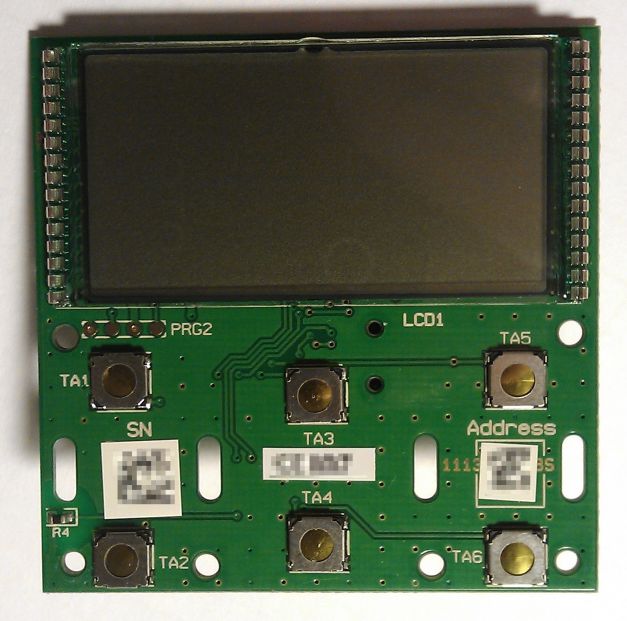

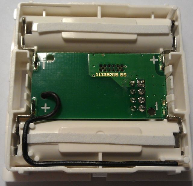

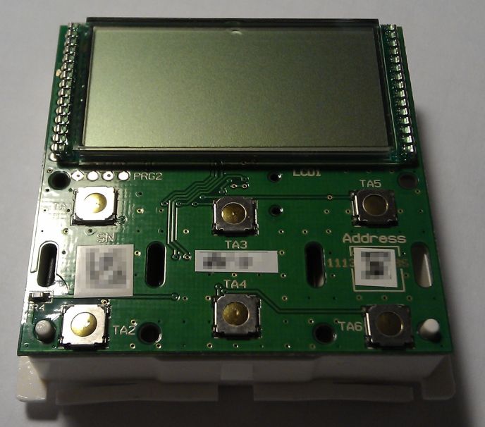

Anbei ein paar Bilder des Wandthermostats.
Aufgebaut aus zwei Platinen, die mittels 2x6-Pin Steckleiste verbunden
werden (Stecker auf wandthermostat001.jpg; Buchse auf
wandthermostat005.jpg).
wandthermostat001.jpg zeigt die Frontplatine von hinten;
wandthermostat004.jpg zeigt die Frontplatine von vorne.
Irgendwelche Theorien?

von A. S. (telekatz)
Im aktuellen ELVjournal 1/2012 ist der Schaltplan des MAX! Cube
abgedruckt. ST3 ist das JTAG interface.
ST1 ist mit UART0 belegt, ST2 mit dem Debug Port.
Pinbelegung ist:
1 +3,3V
2 TXD
3 RXD
4 GND

Eine (selbstgeschriebene) Firmware ließe sich ja mittels SAM-BA (nachdem
man den Chip mit Hilfe des Erase Pins, Pin 92, auf dem MAX Board müsste
sich ein Jumper J1 für diesen Zweck befinden, gelöscht hat) per USB ganz
einfach einspielen... Mein erster Blick sagt mir, dass alles dazu auf
der Platine richtig bestückt sein sollte...
Mein Gedanke dabei ist das ganze Teil platt zu machen und eine eigene
Firmware zu schreiben...
von Micha K. (klemic)
Achja, als Ausgangsbasis kann man ja das Demo des "uIP Embedded Web
Server Demo using the FreeRTOS SAM7X ARM port" verwenden, das für das
AT91SAM7X-EK Evaluation Board geschrieben ist und dessen Schaltplan,
zumindest im Ethernet Teil (PHY ist identisch), nur marginal vom
MAX-cube abweicht...
Den Rest, die LEDs, Tasten, das Tranceiver Modul und den Flash Speicher,
kriegt man ja dann auch locker angepasst bzw. angesprochen...
Hallo Maurice,
klar, wenn man den J1 beim Einschalten brückt, ist alles im AT91SAM7
weg... Auch der ELV Bootloader. Der Cube ist dann erst mal
unbrauchbar...
Wenn man das System wieder so zum Laufen bringen möchte, wie es vorher
war (plus eigene Erweiterungen) muss man natürlich erst mal den
Funkverkehr entschlüsseln... Allerdings scheint es da schon was im Netz
zu geben... Habe ich aber noch nicht geprüft...
Ich habe bei mir zu Hause mit den ELV Ventilen FHT8V angefangen und
wollte den Cube dann nur als mein proprietäres Interface zum Web
verwenden, der kann dann noch andere Aufgaben mit übernehmen, Wake On
Lan für den PC usw...
Immerhin liegen 40€ für den Bausatz vom Cube im Bereich eines Eval
Boards und man hat gleich ein Gehäuse drumherum (ich warte aber mal
noch, bis es wieder mal einen 5€ Gutschein von ELV gibt)
Hi Maurice,
nee, auslesen is nich... Das ist Atmels Methode den Code eines
Geräteherstellers gegen Kopieren zu schützen...
Erst nachdem man den Chip mit dem Erase Jumper gelöscht hat, ist der USB
Port für SAM-BA aktiv und Du kannst direkt mittels USB Kabel und SAM-BA
flashen (Der Treiber wird (wenn ich mich richtig erinnere) automatisch
installiert, wenn man den gelöschten AT91SAM7 per USB anstöpselt)...
Wenn der Chip nicht gelöscht ist, sind die Ports für USB und RS232 in
der Hand des Codes von ELV und SAM-BA kann damit nichts anfangen
(offenbar hat ELV ja auch keinen Code für USB im Chip, sonst würde
Windows ja ein USB Gerät melden)...
RS232 geht wohl auch, aber ich  bin mir nicht sicher ob mit allen
AT91SAM Derivaten und welcher Port verwendet wird, das müsste man in den
Infos von Atmel erst nachlesen. Auf jeden Fall wird das SAM-BA Protokoll
erst aktiv, wenn der Chip gelöscht ist, dann springt der AT91SAM bei
Reset in einen fest einprogrammierten Bootloader der den Code für das
Ansprechen des USB Ports enthält (nicht löschbar)...
Ich habe mal mit einem AT91SAM7 (ICSWIFT) Board gespielt und nur den USB
Port verwendet. Das funzt einfach und zuverlässig. Ich werde meinen
selbst geschriebenen Code auch erst auf dem ICSWIFT laufen lassen, bevor
ich den Cube plätte, das wird also noch dauern...

von Kingsammy (Gast)
Hallo an alle hier im Forum,
für Interessierte gibt es hier Bilder vom Innenleben des
MAX!Thermostats/-stellers:
http://max.kopsan.de/heizkorperthermostat-nackt/
Vielleicht kann damit jemand etwas anfangen...
Grüße
Kingsammy
wenn man jetzt wüsste welcher Prozessor unter dem Lacktropfen im
Thermostat steckt...
Ich bin gerade eher geneigt den Transceiver von der Cube Leiterplatte
auszulöten und durch einen RFM12 zu ersetzen um dann die Eurotronic
Sparmatic Thermostate zu verwenden (da ist ein Atmel Mega169 drin, ein
RFM12 lässt sich nachrüsten, siehe
http://www.mikrocontroller.net/articles/Sparmatic_Heizungsthermostate).
Das ganze kriegt dann eine eigene Firmware...
Bezüglich Programmierung Cube bin ich nun soweit auf Eclipse zu
verzichten und ganz einfach per Kommandozeile zu kompilieren. Das klappt
soweit...
Mit Eclipse kriege ich das leider einfach nicht hin...
von kawa0815 (Gast)
Nun, im ELVjornal 2/2012 war der Schaltplan des Thermostaten zu finden.
ELV bietet ja auch den Thermostaten als AAR- Bausatz an.
Allerdings ist IC2 nicht bezeichnet. IC2 ist natürlich der der
Mikrocontroller.
Mal ein paar Daten.
Gehäuse eventuell ein LQFP64
VDD 2,3 V an PIN 9
GND an PIN 10
2 Quarze 1x 4,19 MHz an XIN (PIN 12) und XOUT (PIN 11)
         1x 32,768 KHz an XTIN (PIN 14) und XTOUT ((PIN 15)
Das LCD hängt direkt am Mikrocontroller
COM0 PIN2
COM1 PIN3
COM2 PIN4
COM3 PIN5
SEG 0-9 an PIN5-14)
Kawa
von kawa0815 (Gast)
> Mikrocontroller.
So, ich hab mal gesucht und bin fündig geworden.
Der im Schaltplan nicht bezeichnete IC2 ist ein zum SAMSUNG
S3F8275/278/274
pinkompatibler Microprozessor (PIC).
Ich gehe mal davon aus, dass er auch funktionskompatible ist.
Auslesen und programmieren sollte sich der MC über den PRG-Port lassen.
kawa

von Matthijs Kooijman (Gast)
Forgive me writing in English, but I suspect your English is better than
my German :-)
Recently, I've been investigating the hardware and firmware of the Cube,
in the hopes of analyzing and possibly modifying the Cube's firmware.
The end result is that I didn't get this far: The firmware image sent to
the cube is (probably) encrypted, there is no terminal on the serial
console (there is some interesting output, though) and JTAG seems to be
disabled. I did learn some interesting things about the hardware itself
and documented most of the firwmare update UDP protocol. See this thread
for the detailed findings:
http://www.domoticaforum.eu/viewtopic.php?f=66&t=6992
Next challenge for me: See if I can get my RFM22 module to talk with the
Cube (and if that doesn't work, I'll just order a CUL :-p)
this forum is a German forum, so the language should be German... You
can use google for translation, so please continue in German...
However, one exception:
This microcontroller can be erased by pulling the ERASE pin high when
powering up. Afterwards a permanently stored bootloader is active which
can be used via the UART or the USB client interface. Atmel provides the
free software SAM-BA including USB drivers for programming the SAM7X
controllers. The PCB of the MAX cube has the pins for the ERASE pin
wired to a jumper... If you plug the Jumper and power up the cube, you
are on your own writing your own firmware... Then you can of course
connect what you want, but you're not able to use the ELV firmware any
more...
In Deutsch: Der Microcontroller hat einen ERASE Pin, der bewirkt, dass
das interne Flash gelöscht wird, wenn man den Pin beim Einschalten nach
High zieht. Der Jumper dafür ist auf der Platine vorhanden (nur nicht
bestückt).
Nach dem Löschvorgang ist ein Bootloader aktiv und man kann mittels der
kostenlosen Software SAM-BA von Atmel diesen Controller über das USB
Interface oder den UART programmieren. Logischerweise ist man nach dem
Löschen auf sich gestellt, eine Firmware von ELV ist dann nicht mehr
einspielbar...
Dank fur deine Antwort. Ich versuche in Deutsch zu schreiffen, ich hoffe
das Sie mich verstehen könnte :-)
Ich habe über das ERASE Pin gelesen, und vielleicht werde ich das nog
nutzen später. Aber, ich hatte gehofft die Firmware von ELV lesen zu
können, anstatt ein von Grund auf neu zu schreiben. Leider, sieht es so
aus ELV hat die Firmware gut geschützt...
In der Zwischenzeit habe ich auch mehr gelernd über die Hardware der
Heizkörperthermostate. Ich habe festgestellt das der Microcontroller
eine Samsung (S3F8275X/F8278X/F8274X) ist und das die Flash vielleicht
gelesen werden konnte (aber es gibt einen read protection möglichkeit,
welche wahrscheinlich aktiviert wurden). Aber, das Datasheet gibt keine
Details über das Programmierprotocol. Hatte jemand auf dieses forum
enige Erfahrung mit das programmieren von Samsung OTP, MTP oder MCU
Flash Chips (es sieht aus das alle eine gleiche Protocol nutzen). Siehe
auch
http://www.domoticaforum.eu/viewtopic.php?f=66&t=6992&start=15#p61559
Außerdem hatte ich auch probiert uhm eine RF22B Transceiver die
Funkpaketen von der Max! System zu empfangen. Ich hatte der richtige
Einstellungen gefunden, aber es sieht aus das der RF22B ein anderes Data
Whitening Methode Nutzed (obwhol der RF22 Datasheet sagt das es gleich
sollte sein). Siehe auch
http://www.domoticaforum.eu/viewtopic.php?f=66&t=7015&p=61629#p61629
es macht gar keinen Sinn das MAX System zu verwenden, wenn man es
modifizieren möchte. Da gibt es einfachere Möglichkeiten. Der Samsung
Prozessor ist sicherlich ein OTP Typ, was bedeutet, dass er sich nur
einmal programmieren lässt (One Time Programmable). Es gibt Thermostate
(mit USB Buchse zum programmieren, allerdings ist das kein USB sondern
das SPI, waren gerade wieder bei Aldi Süd im Angebot) die einen AVR
Controller verwenden und hier gibt es ein Forum in dem eine alternative
Firmware gepostet wurde. Bei diesen Thermostaten kann man auch einfach
ein RFM12 oder sonstiges Funkmodul einbauen. Eine Zentrale lässt sich
dann ja auch einfach mit dem Pollin Ethernet Board oder einem Arduino
aufbauen, es muss ja kein ARM sein, ein ATMEGA reicht auch...
Oder man nimmt die FHT Thermostate, da ist das Protokoll praktisch offen
gelegt...
