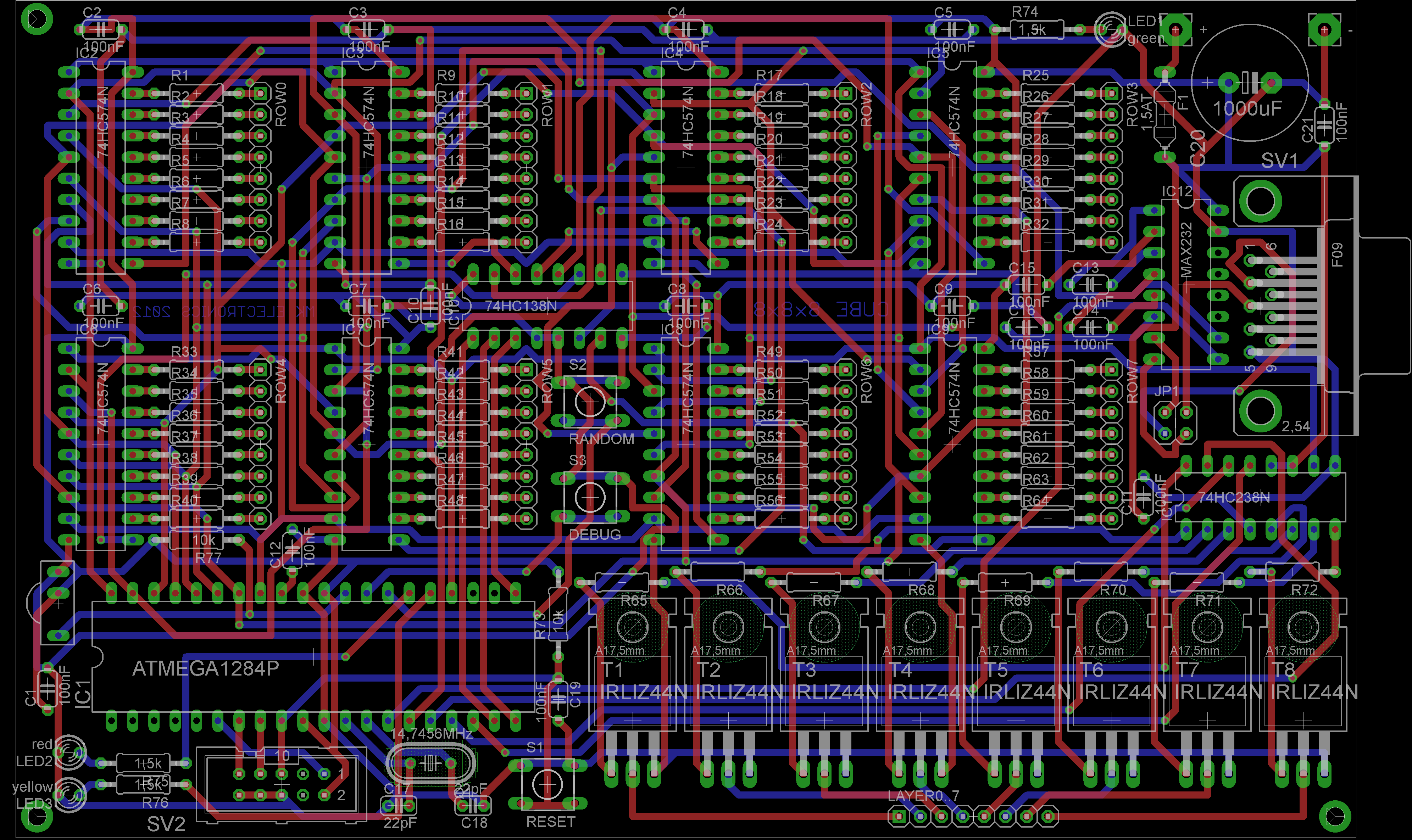

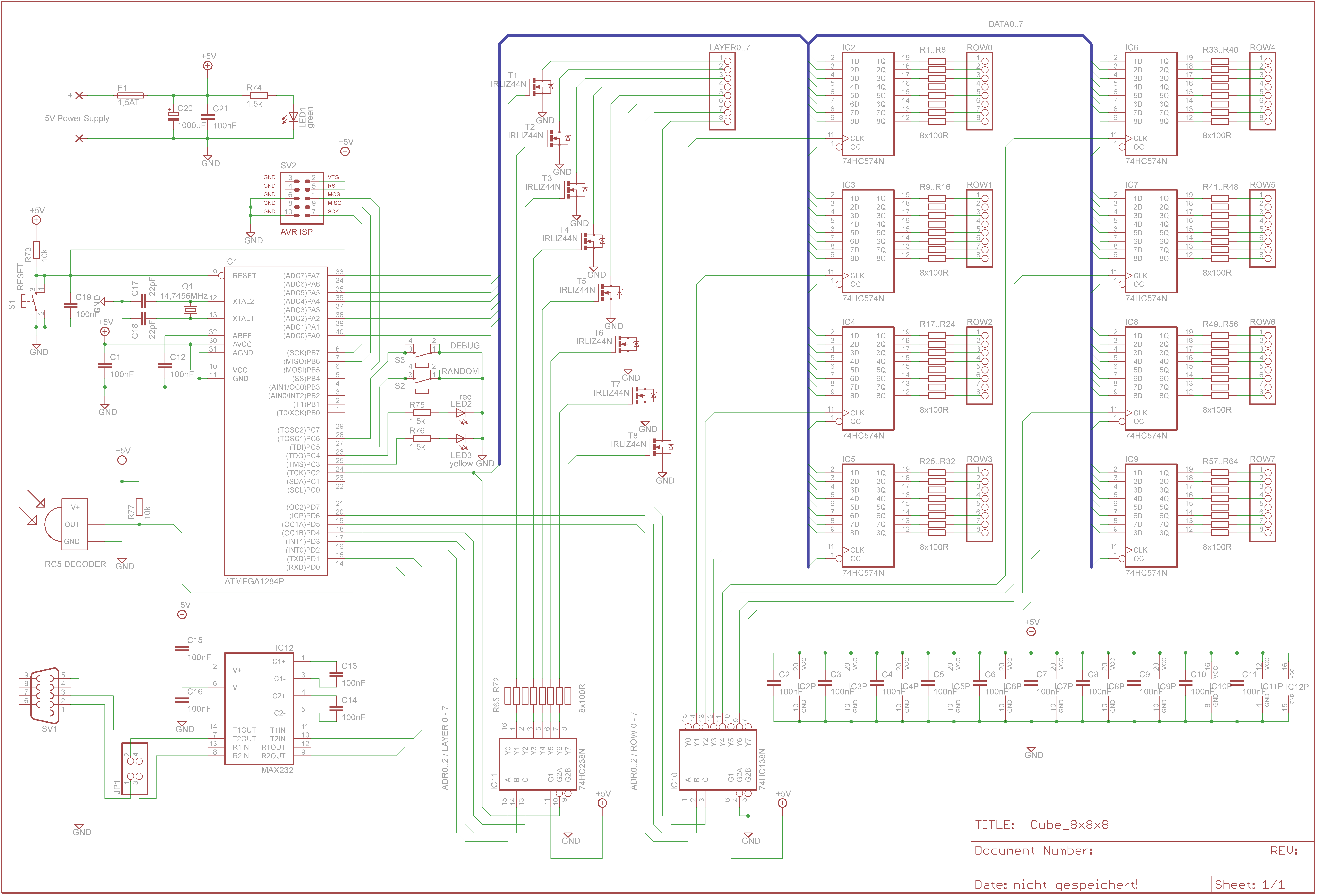

Hallo Axel, bin auch gerade dabei einen LED Cube 8x8x8 nachzubauen. Im Anhang habe ich dir mal meine Schaltung angehängt. In meinem Projekt verwende ich: - ATMEGA1284 Microcontroller mit 128KB Flash, 4KB EEPROM und 16KB SRAM (wenn schon denn schon) - MOSFETs als Leistungstreiber - Spielereien wie ein paar Taster, Status-LED's, RS232-Anbindung und IR-Empfänger sind auch schon integriert. Das ganze ist mit konventionellen Bauteilen (kein SMD) aufgebaut und passt auf eine einzige doppelseitige Europa-Platine (160x100 mm). Mein Cube besteht aus 5mm diffusen LED's (5000mcd). Die Dinger würde ich mir aus Fernost über ebay bestellen, da man hierzulande ein kleines Vermögen dafür ausgeben muss. Für 1000 LED's zahlt man dort ca. ~35 EUR inkl. Versand. Somit liege ich jetzt alles in allem bei ca. ~100 EUR Bauteilekosten. Ich werde meine Erfahrungen hier weiter berichten.
#2507935
> In meinem Projekt verwende ich: Die 74HC574 sind unterdimensioniert, die 100 Ohm wohl zu hochohmig. Nicht jder MAX232 Typ kommt mit 100nF aus.
MaWin schrieb: >> In meinem Projekt verwende ich: > > Die 74HC574 sind unterdimensioniert Warum denn? Laut Datenblatt: DC Output Current, per pin (IOUT) 35 mA Sollte für eine 20mA LED ausreichen. Der Leistungstreiber hingegen muss 64 x 20mA aushalten (1,28A), wenn alle LED's einer Ebene zum leuchten gebracht werden. Eine Ebene besteht bekanntlich aus 8x8 = 64 LED's. Das ist auch der max. Strom der fliessen kann, da die Ebenen gemultiplext werden. > ... die 100 Ohm wohl zu hochohmig. Das muss man selber testen. 82 Ohm bis 100 Ohm sollten richtig sein. Einfach vorher eine LED zusammen mit einem Vorwiderstand deiner Wahl an +5Volt anschliessen und das Ergebnis selber beurteilen. > > Nicht jder MAX232 Typ kommt mit 100nF aus. Ich verwende einen MAX232CSE und bei dem funktioniert das.
#2507971
> Warum denn? > DC Output Current, per pin (IOUT) 35 mA Von denen natürlich kein Milliampere über VCC fliesst... > Einfach vorher eine LED zusammen mit einem Vorwiderstand deiner > Wahl an +5Volt anschliessen und das Ergebnis selber beurteilen Die Grundlagen so eines Displays hast du aber schon verstanden ? Nein, offenbar nicht. http://www.dse-faq.elektronik-kompendium.de/dse-faq.htm#F.8.1
