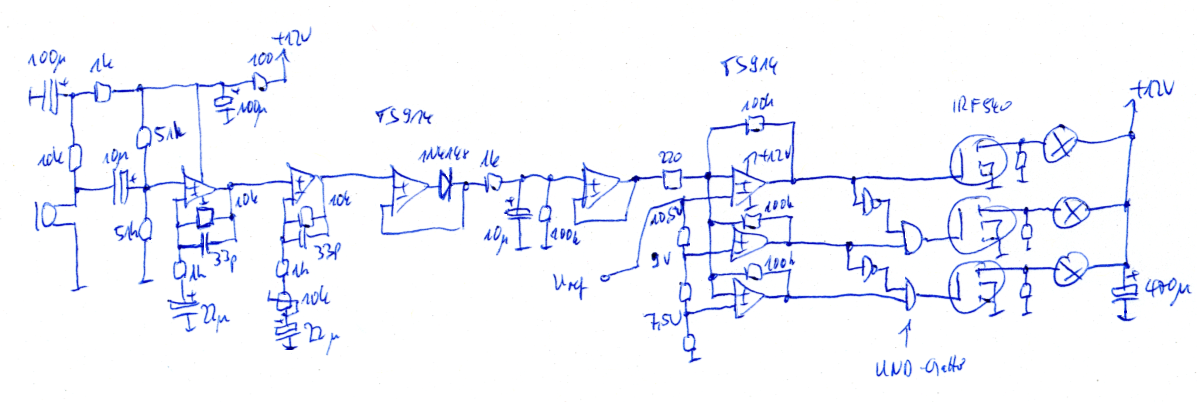

von Hausaufgabi (Gast)
Oder rein analog, wie im Anhang...
von Krapao (Gast)
Wird wegen der IScream-Idee etwas Offtopic für den OP, sorry!
@ Hausaufgabi
Danke, die Aufbereitung des Audiosignals ist interessant. Ich muss mir
im Detail und in Ruhe ansehen, was da bei der Verstärkung und Filterung
mit dem TS914 gemacht wird.
TS914 Datenblatt
(enthält Macromodel für die Schaltungssimulation mit Spice)
http://www.st.com/internet/com/TECHNICAL_RESOURCES/TECHNICAL_LITERATURE/DATASHEET/CD00000990.pdf
