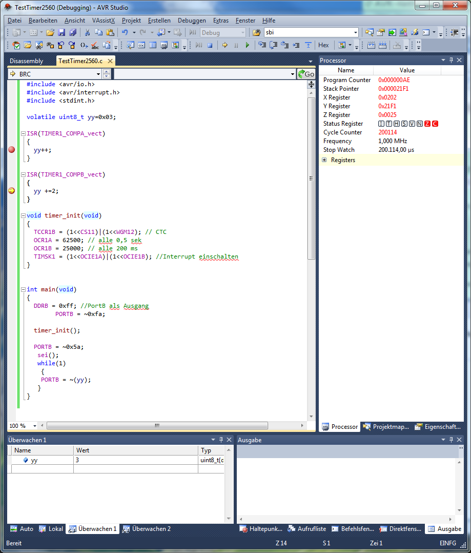

also im Simulator läuft es wunderbar, nach 200ms wird der OCI1B
aufgerufen und nach weiteren 300ms der OCI1A. Dann schlägt der CTC zu
und das Spiel geht von vorne los. yy zählt 3,5,6,8,... Dann wird wohl
was mit deinen LEDs faul sein oder im AVRStudio ist der falsche
Prozessor eingestellt (Projekt/Eigenschaften/Device).
Habe nur ein neues Projekt angelegt, AVRGCC - C executable, Proz.
ausgeswählt, Cut&Paste deines Codes und fertig.

vielen dank schon mal für die rückmeldung, dass mein code zu
funktionieren scheint.
aber da sind schon wieder folgenden probleme:
auf deinem bild sieht man, dass in der ISR 1B ein breakpoint ist, das
funktioniert bei mir nicht, er ignoriert alle(!) breakpoints

Debugger und Programmiertool sind zwei verschiedene Paar Schuhe beim
AVRStudio. Wenn kein HW Debugger gefunden wird dann bietet der Projekt
Wizzard auch nur den Simulator an. Der wird bei T.B. vermutlich auch
gestartet, aber der läuft natürlich nicht in Echtzeit. Bei mir dauert es
auf einem i7 Notebook knappe 30s bis der erste Breakpoint erreicht wird
wenn man 'Run' ausführt. Wenn man das Projekt mit Einzelschritt startet
erscheint der gelbe Pfeil zur akt. Position im main, in der Titelzeile
steht aber auch verwirrenderweise 'Debbuging' und nix von Simulation.
Beim googeln findet man schnell weitere verärgerte STK600 User weil die
HW schon JTAG debugging hergeben sollte.
Aber der Simulator ist trotzdem eine schöne Sache, sowas findet man
dafür bei den low-Cost ARM Lösungen nicht. Und in der Simu kann man
sehen das der Timer 1B Interrupt nicht alle 200ms aufgerufen wird
sondern 200ms nach Timerstart bzw. CTC der nur durch Timer 1A Interrupt
ausgelöst wird.
