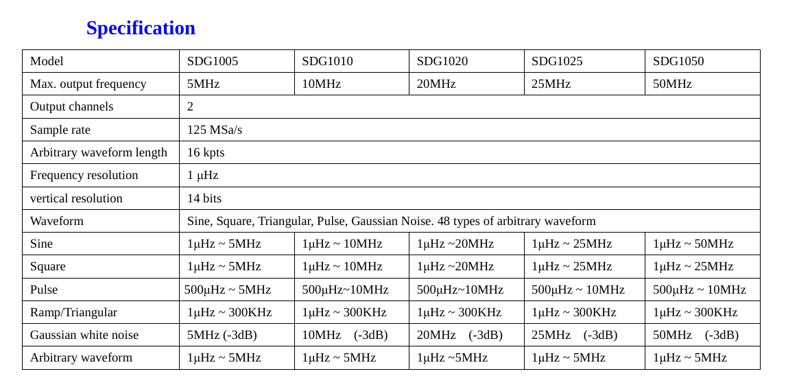

ich stehe gerade vor der Entscheidung einen Arbitrary Generator
anzuschaffen und stiess dabei auf die Siglent SDG1000er Serie.
Dabei fiel mir auf, dass die Geräte von max. 5MHz bis 50MHz,
entsprechend Modell 1005 bis 1050 zu sehr unterschiedlichen Preisen
angeboten werden,
während das UserManual die Überschrift SDG1000 offenbar für alle
Ausführungen trägt, das äußerliche Erscheinungsbild ist zudem ebenfalls
gleich (bis auf einen Aufkleber).

Hallo allerseits,
offenbar gibt es nicht viel oder gar keine Erfahrungswerte, was aber
nicht schlimm ist, denn das Studium der Bedienungsanleitung des hier
angefragten Gerätes hat mich überzeugt .......werde ihn nicht kaufen!
Was ich nämlich übersehen hatte war, dass die ganze Serie überhaupt
nicht frei programmierbar (arbitrary) ist, will sagen man kann nur
48 FEST einprogrammierte Formen abrufen. Meiner Meinung nach nicht
eben Sinn und Zweck eines Arbr. Generators...
Stattdessen empfehle ich nun allen anderen interessierten, von
diesen Kisten besser die Finger zu lassen (meine Meinung)
und ein paar mehr Euronen aufzusatteln. Was mich überzeugt hat,
ist der Rigol DG4061 (wers nur bis 25MHz Arb. braucht) oder
meine endgültige Wahl, den DG4102 (40MHz Arb.) zu nehmen.
Beide sind sowohl über eine beigefügte PC Software als auch
direkt auf dem LCD frei programmierbar (16k)und weisen auch
sonst vernünftige Funktionen auf. Der Preis ist mit rund 780
 bzw. 980,- zwar eine ganze Klasse höher, was man dafür bekommt
ist aber eine Dekade besser. Manual lesen und staunen!

Natürlich kann man am Siglent frei wählbare Arbiträre Kurvenformen
programmieren, auch wenn der Chinamann das womöglich nicht so in der
englischen Beschreibung ausdrückt.

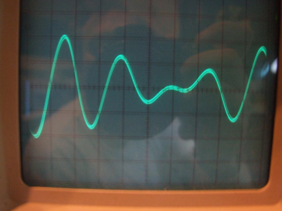

Die SDG10XX Geräte können definitiv auf beliebige Wellenformen
programmiert werden. Die Dateien können entweder über die Software in
das Gerät geladen oder vom USB-Stick eingelesen werden. Die angehängte
Datei habe ich mit einem selbst geschriebenen Skript erzeugt und konnte
sie direkt vom USB-Stick in den Speicher laden.

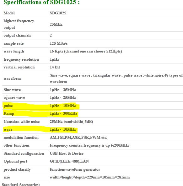

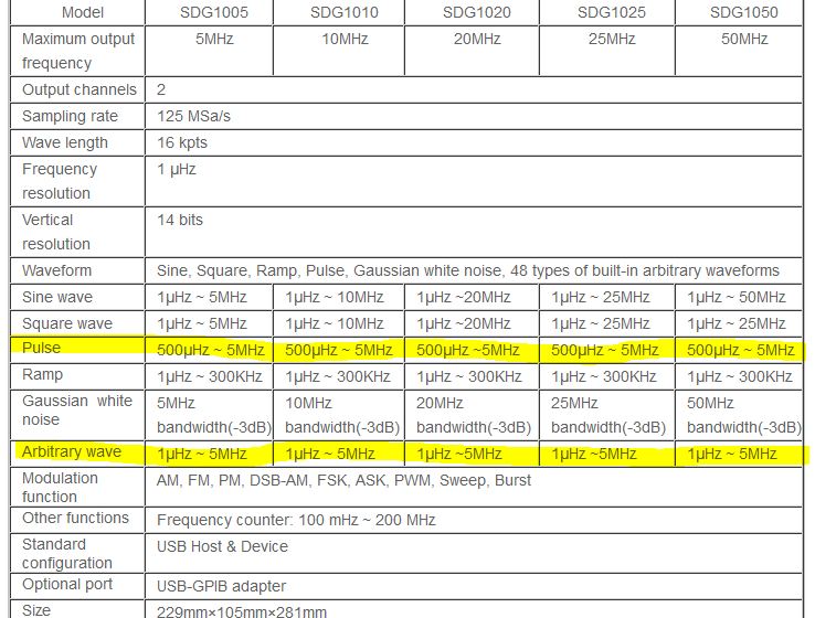

von Ben L. (elecblu)
natürlich stimmt das Datenblatt- aber die Angaben im Shop nicht. Erst
einmal lesen, dann posten, danke! Da man sich bei solchen Geräten aus
Fernost gerne mal auf den Importeur verlässt fand ich den Hinweis
angebracht.
5Mhz Maximum bei Puls und Arbiträren Signalen für alle Siglent 1000er
Geräte, und keine 10MHz wie futu schreib. Kleiner Unterschied ;)
von Barney G. (fuzzel)
Komisch, steht in meinem Datenblatt anders. Ich wuesste auch nicht wo
man die echten Angaben nun her bekommen sollte, evtl nochmal EEVBlog
lesen.
Fuer mich sind die 5MHz aber allemale ausreichend und ich gehe davon aus
das die auch so stimmen. Fuer Sinus habe ich einen extra Generator, das
ist also auch recht uninteressant, weshalb ich jetzt auch den Kleineren
genommen habe.
Was "wave" 10MHz auf deren Webseite bedeuten soll weiss ich auch nicht.
Von arbitrary steht da nichts, also lass ich das mal im Raum stehen.

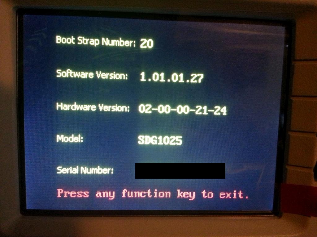

Gucken wir mal wie das mit den Firmwareversionen aussieht.
von Ferdinand K. (foerdi)

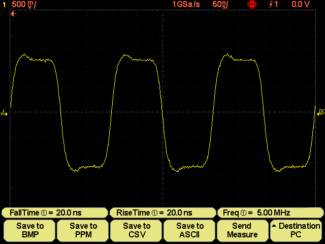

Habe das gerade mal am Gerät ausprobiert und folgende Werte lassen sich
maximal einstellen:
Pulse 5 MHz
Wave 5 MHz
Die Periodendauer bei Wave (entsprechend 1/f) gibt den Zeitabstand
zwischen zwei Punkten der Wellenform an. Im Handbuch ist die max.
Frequenz für Pulse allerdings mit 10 MHz angegeben.
Bei 100 kHz Sinus habe ich eine Verzerrung (THD) von 47 dBc gemessen -
wobei das meine erste Messung mit einem Spektrum Analysator war, der
Wert ist also mit Vorsicht zu genießen.

Ich ging momentan davon aus dass die aktuellen Angaben auf der Siglent
Homepage und dem dort aktuell verfügbaren Datenblatt stimmen (also
5Mhz).
Der Hinweis auf die abweichenden Werte kam auch an irgend einer Stelle
im EEV Blog Forum, war aber nicht der große Thread. Sonst wär ich da
auch nie drauf gekommen da genauer hin zu sehen.
Mit Wave meinen die ziemlich sicher Arbitrary Wave, das kommt an
mehreren Stellen nur als "Wave" vor.
Aber da fällt mir grad auf, gibt mindestens 3 Versionen, denn bei dir
steht bei Wave 5Mhz, bei siglent.com 5Mhz und bei futu im Shop und ebay
10Mhz.
Ich hatte schon in Beitrag "Re: Erfahrung mit Siglent SDG 10xx Arbitrary Generatoren?"
geschrieben "Hersteller- Seite" und wollte solche Missverständnisse
vermeiden. Dass es tatsächlich sogar noch mehrere andere Datenblätter
gibt wusste ich nicht, sorry dafür.
Ja, also auf diese Geschichte war dann die Aussage, dass der Rigol 1022
eigentlich nur noch wirklich beim Rechteck schlechter ist, bezogen.
Wobei die ganze Wahrheit beim Siglent sicher noch zu ermitteln wäre.
Im EEVBlog stand das auch so. Was habe ich denn da fuer ein Datenblatt
erwischt ?!
Ob es verschiedene Versionen gibt oder an der Firmware liegen kann ?
Oder ist der Laden sich intern nur nicht einig.
Seite 90
von Uwe H. (uwehermann) Benutzerseite
> erwischt ?!
> Seite 90
Es gab da wohl mal Fehler im Datenblatt, siehe auch EEVBlog. Version 1.3
sollte korrekt sein:
http://www.eevblog.com/forum/reviews/siglent-sdg1025-arbitraryfunction-generator-under-some-tests/msg127522/#msg127522
Das oben genannte
http://www.siglent.com/UploadFiles/en/Files/DataSheet/SDG1000_datasheet_en.pdf
ist Version 1.3:
 $ strings SDG1000_datasheet_en.pdf | grep 'V1\.3'
               <rdf:li xml:lang="x-default">Microsoft Word - SDG1000 Series DataSheet_V1.3_11.25.doc</rdf:li>
50 0 obj<</CreationDate(D:20111221115644+08'00')/Author(Administrator)/Creator(PScript5.dll Version 5.2)/Producer(Acrobat Distiller 7.0.5 \(Windows\))/ModDate(D:20111221115644+08'00')/Title(Microsoft Word - SDG1000 Series DataSheet_V1.3_11.25.doc)>>
Ich kann übrigens bestätigen, dass auch der SDG1010 nur bis 5MHz "Pulse"
und "Arbitrary" geht. Andere Einstellungen (z.B. Sine und Square gehen
aber natürlich bis 10MHz).
Uwe.

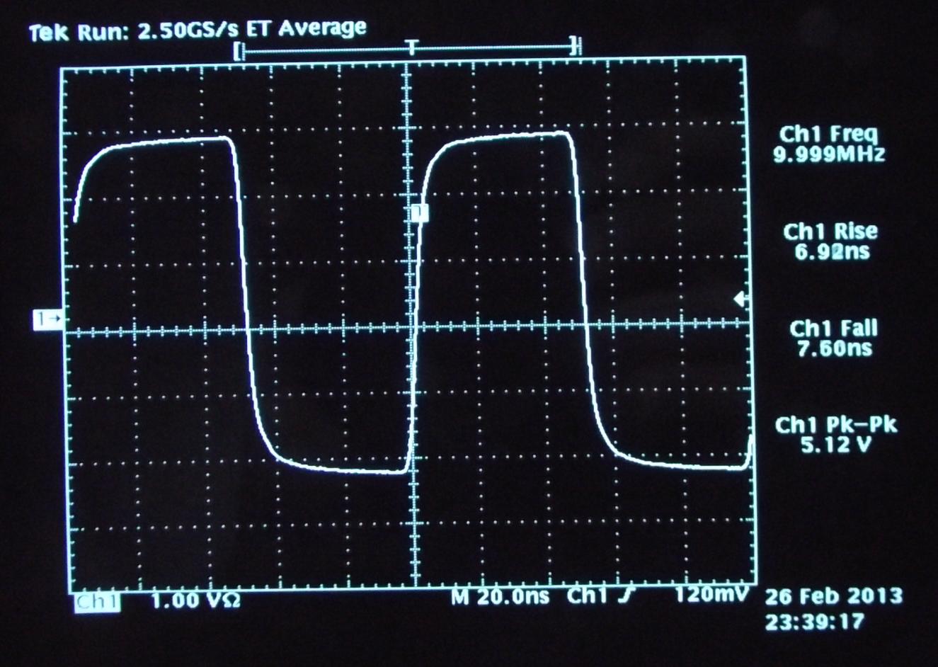

So,
gestern angekommen und ich bin ganz zufrieden.
Die Bedinungsanleitung habe ich noch nicht angefasst, bewusst, damit ich
erst mal einen Eindruck von dem Ding bekomme. Verarbeitung ist garnicht
so Chinamaessig wie ich erwartet hatte. Qualitativ finde ich die Kiste
ganz gut gemacht. Die Knoepfe reagieren gut und sind nicht
"schlabberig", der Drehgeber erleichtert vieles.

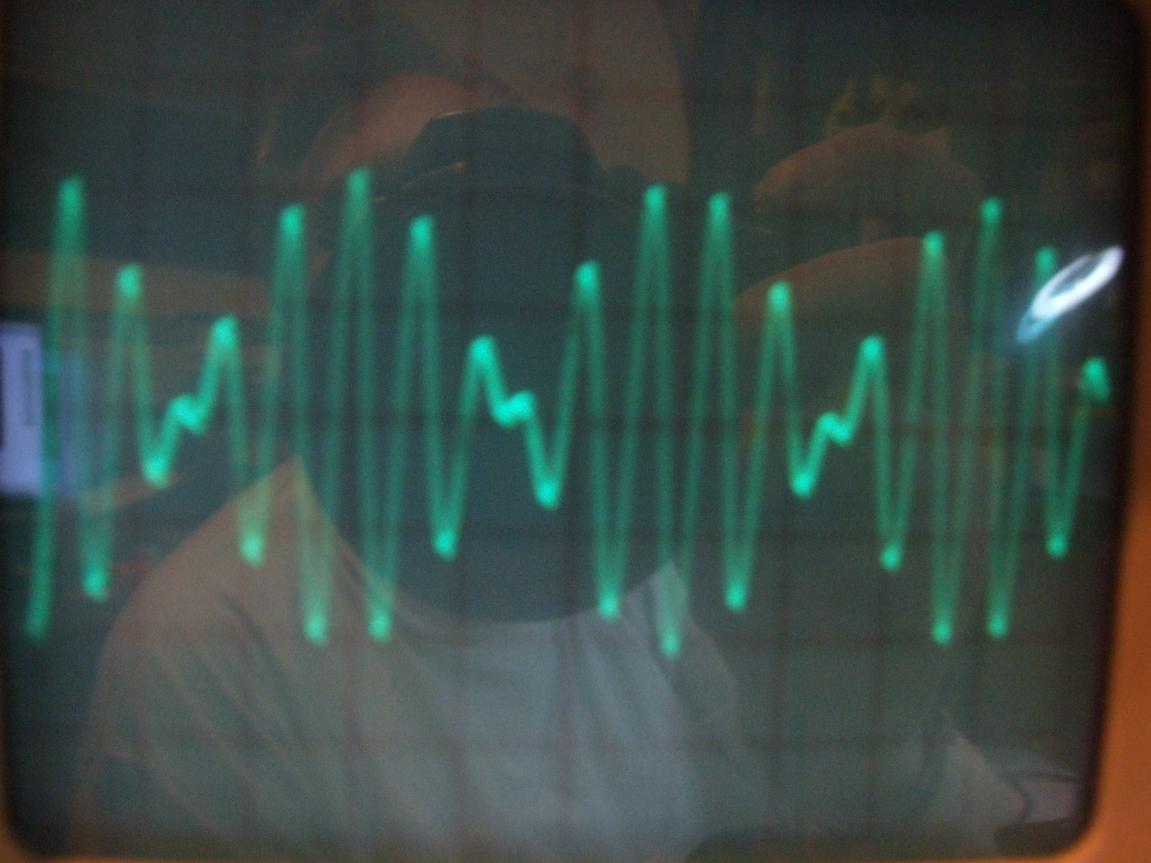

Im Anhang das Signal von Ferdinand K. (foerdi)
Keine Ahnung was das darstellen soll, aber wird ja einen Grund gehabt
haben, warum er das so gemacht hat.
Sry fuer die schlechte Qualitaet, bin kein Fortograf.
Hier nochmal in richtig.

Das mit den Einheiten muss ich noch mal testen, hab das Gerät aber
gerade nicht zur Hand. Die Farben waren wohl in vorigen
Firmware-Versionen mal schlechter, da war ein Fehler im Code der das
Display ansteuert. Mit Version 23 sollte das erledigt sein.
Das sind zwei miteinander multiplizierte Sinus-Funktionen. Idee dabei
war den Funktionsgenerator und mein Skript zu testen, nichts weiter.
kann mal jemand ein Oszi- Bild vom Siglent bei 5Mhz und 20Mhz Rechteck
posten? Danke!
Guck mal hier, ich denke das sollte wohl reichen.
Oder was erwartest Du bei 5 & 20MHz zu sehen ?
du solltest wissen dass ich die Tests von aghp kenne, ebenso solltest du
wissen dass dieser in Geschäftsbeziehung mit Siglent steht von daher
hätte mich eben das Signal interessiert von einem User hier. Ist ja
nicht mehr als 5 Minuten Arbeit.
Ja, sorry, aber ich merke mir nicht alle Namen hier.
Kann ich Dir gleich mal machen.

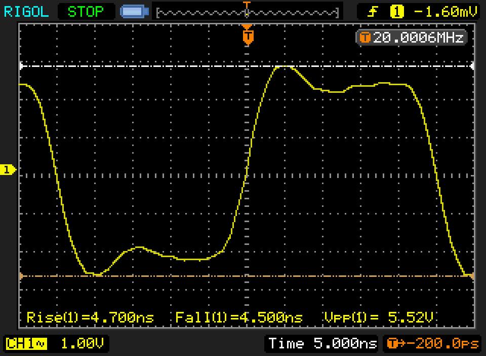

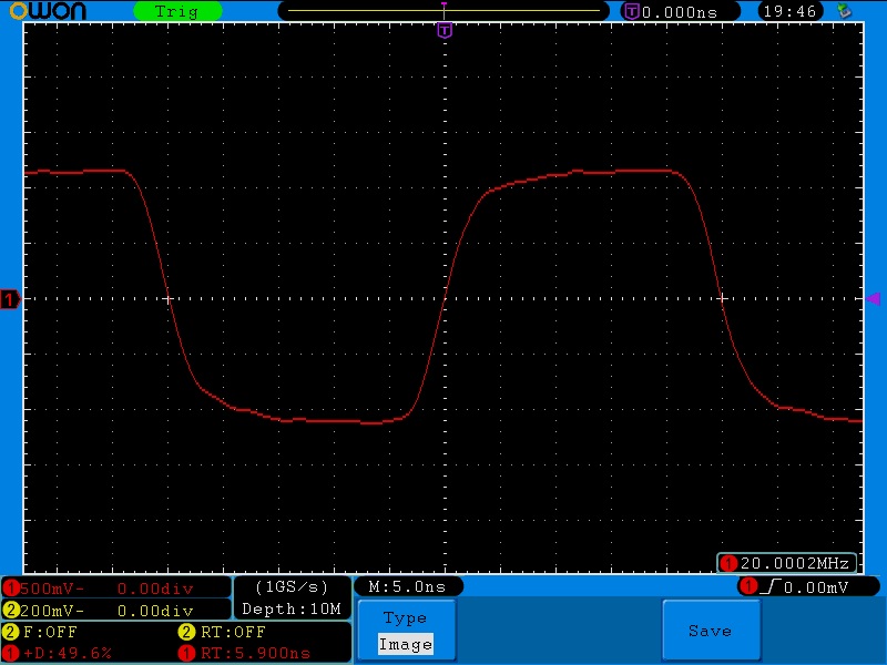

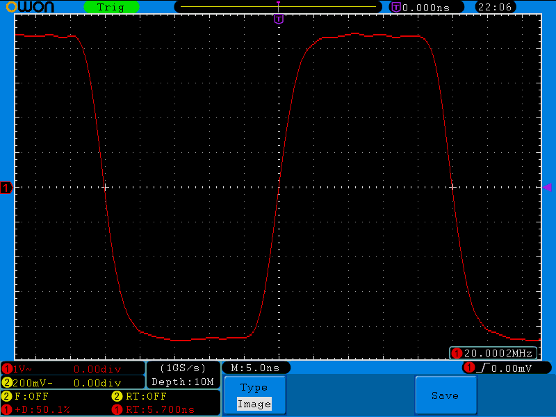

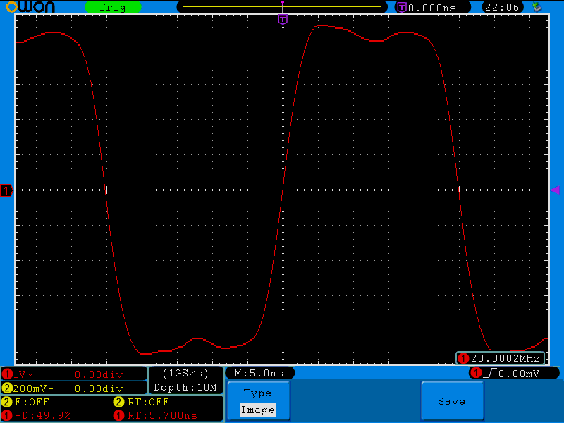

von Tobias L. (murxwitz)
bitte schön
ca 50cm BNC und dann T-Adapter mit 50R

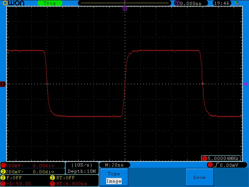

vielen Dank! Was hat das Owon an Bandbreite? Sieht sehr glatt aus keine
Überschwinger.
laut Datenblatt 100MHz, in Realität aber mehr, je nach Version und
Eingangsspannungsbereich 150-250MHz.
http://www.eevblog.com/forum/reviews/review-of-owon-sds7102/840/

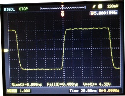

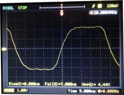

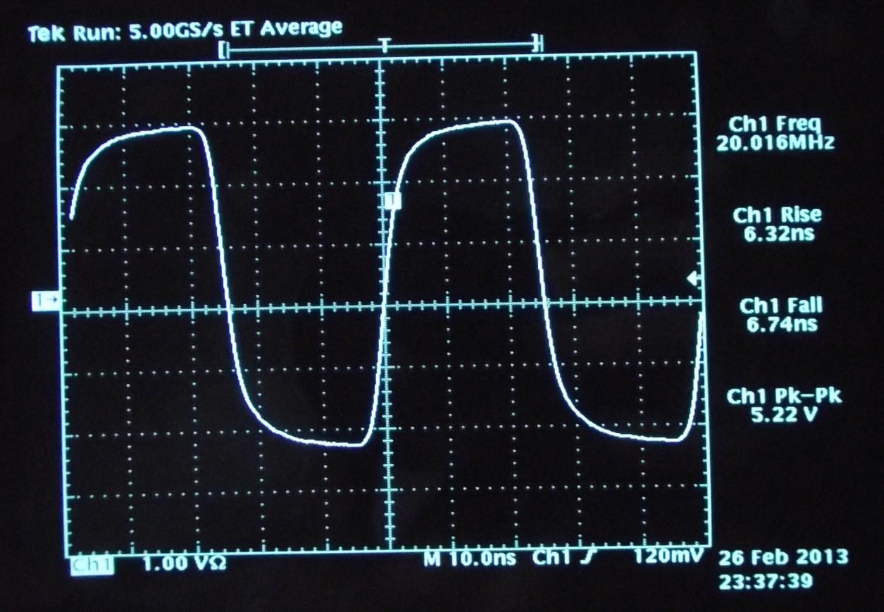

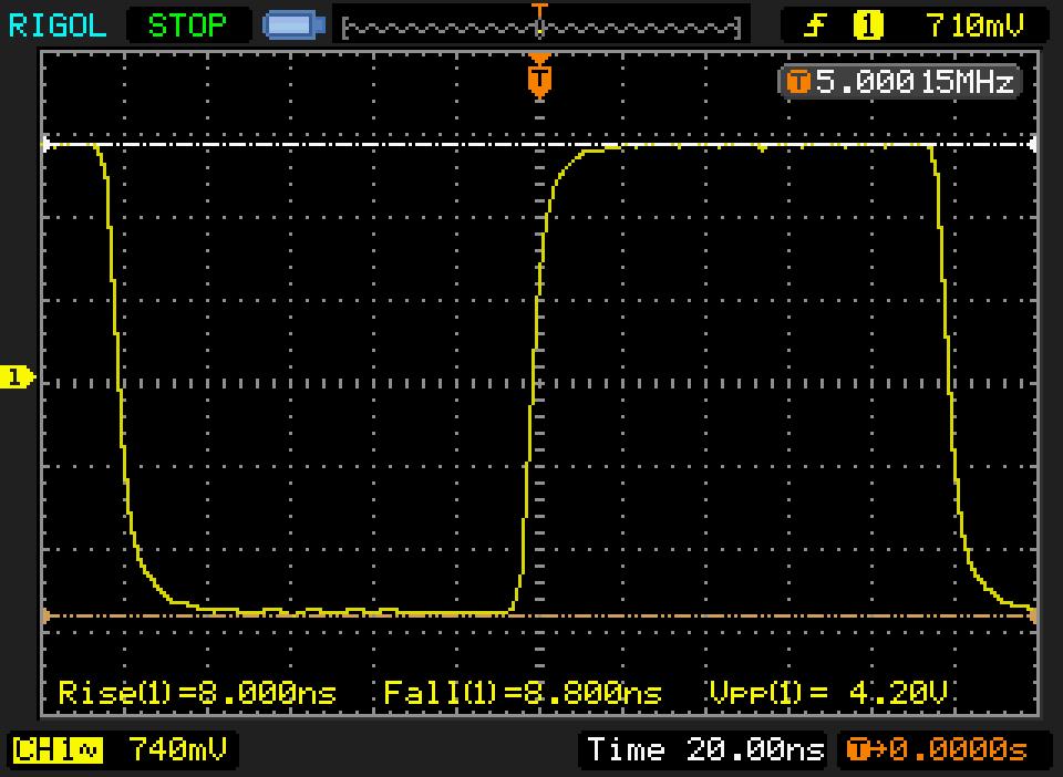

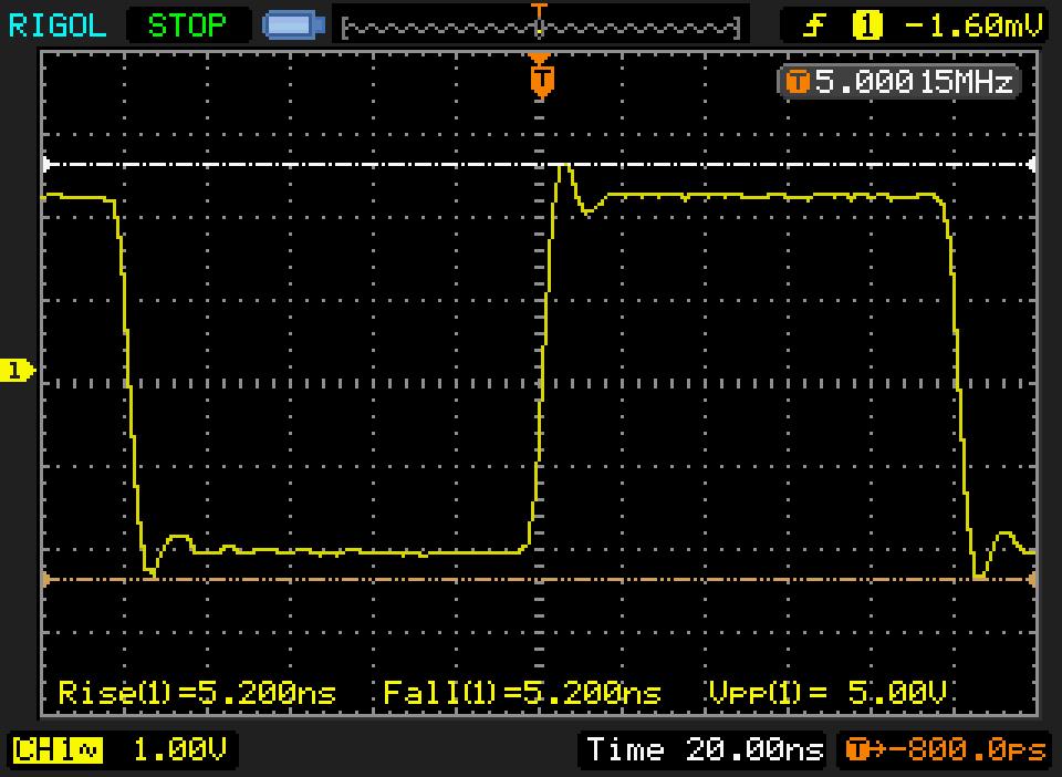

So, dann ich auch noch.
Rigol DS1052E (gepimpt) Gem. vert. Bandbreite 142MHz  50cm RG58  50R
Spannung 4Vpp
Frequenz 5 und 20MHz (genaue Einstellung)
Tatsaechliche Frequenz +21ppm
Auf dem Analogen sieht es genauso aus, deswegen spare ich mir die
grottenschlechten Handybilder.
Das zweite Ergebnis deckt sich mit dem was ich so gemessen habe
(DG1022), Analoges Scope 100Mhz. Wobei die Rise vom Siglent schon Ecken
besser ist, und die 20Mhz Reckeck sehen auch sehr gut aus für die
Klasse.
Das Owon- Ergebnis wundert mich aber gerade doch etwas, damit kann man
ja Scope- technisch kaum etwas anfangen. Bandbreitenbeschränkung aktiv?
Sieht so aus.
So sieht es dann bei mir auch aus. Load am SDG jetzt auf high.
ja da kann man sich einiges vorgaukeln :) Danke für die Screens.
Bandbreitenbegrenzung war nicht an, wobei es von den Bilder her
eindeutig so aussieht...
nochmal 2 Messungen mit dem Tastkopf direkt an der BNC Buchse des
Siglent, einmal GNC direkt verbunden und einmal mit dem GND-Käbelchen
des TK.
bin dann mal Messfehler suchen...

> Wobei die Rise vom Siglent schon Ecken besser ist,
Naja, was willst Du von den Schrottscopes verlangen ? 20MHz misst man
nicht mal eben mit 'nem ollen 300.- DSO
> und die 20Mhz Reckeck sehen auch sehr gut aus für die Klasse.
Das SDG ist fuer die paar Muecken ein prima Teil. Schade das man es
nicht justieren kann, zumindest nicht mit Hausmitteln.

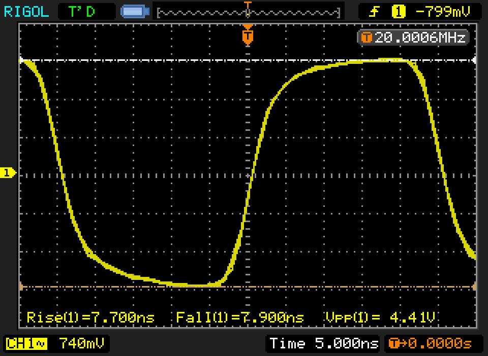

von Thomas G. (old_beginner)
falls von Interesse, hier mit DS1052E (original, also 50 MHz BB),
50cm 50Ohm-BNC-Kabel.
Sind mangels Windows leider nur direkte Fotos, ich muß mal wieder die VB
installieren :-(
Grüße
Thomas
> 50R BNC Kabel oder auch 50R Abschluss ?
high impedance
hier noch der DG1022, 200Mhz Welec DSO, auch identisch auf HP1741A.
Vielleicht interessierts den einen oder anderen unentschlossenen.
Eigentlich wollte ich beide Generatoren parallel anschaffen, aber mir
fehlt dazu doch dann etwas das Equipment für nen ernsthaften Vergleich.
Nochmal mit einem "richtigen" Scope.
10 und 20 MHz 5Vpp an 50 Ohm.
Und nochmal hochohmig.
Also ich find' das voellig in Ordnung.

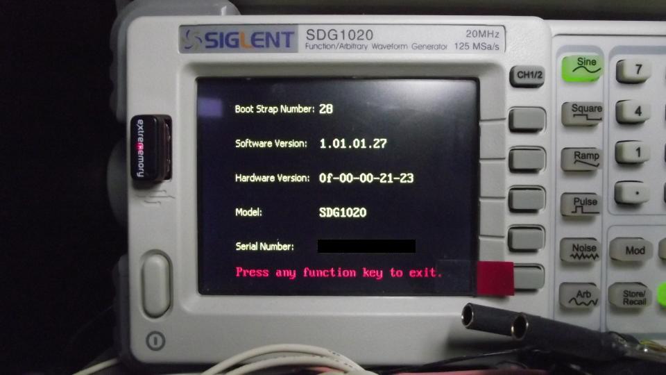

Optimistisch wie ich bin, habe ich die Fimware mal auf ein SDG1020
gepatscht.
Ich dachte mir, der wird schon meckern wenn die Firmware nicht "passt",
war aber nicht so, der hat das Update durchgezogen.
Also gehe ich doch mal davon aus, dass es wieder genau wie beim Rigol
auch eine Sache der Seriennummer und  / oder Harwareversion ist. Denn
laut eevBlog ist die Hardware zum 1025 identisch.
Wo ich jetzt nicht drauf geachtet habe, ob mir das Update die
Seriennummer geaendert hat. Da muss ich die Rechnung mal raussuchen.
