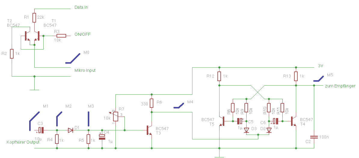

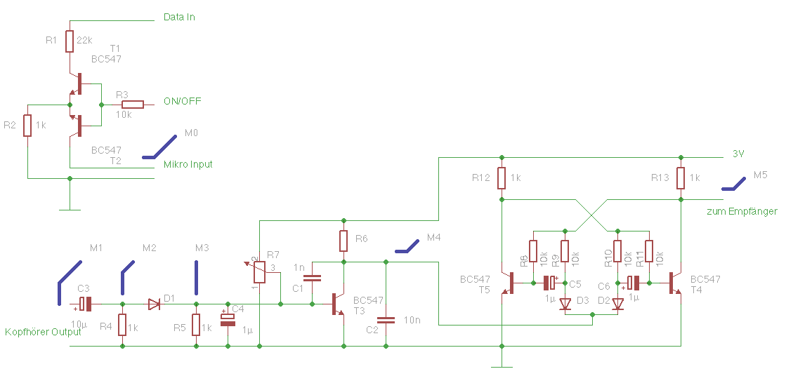

Nun möchte ich dieses serielle, digitale Signal mit einem PMR-Funkgerät
übertragen und es mit dem anderen dem Empfänger-Chip zukommen lassen.
Das Problem ist dabei halt die analoge Übertragung. Ich habe mir jetzt
diese Schaltung gebaut:
http://img838.ima geshack.us/img838/9185/datenbertragung.png (macht das
Leerzeichen nach dem "a" weg, das Forum meint, die Seite wäre Spam)
Die obere Schaltung ist für den Sender. Wer sich über die komische
Anordnung der Transistoren wundert, das musste ich so bauen damit ich
unabhängig vom Eingangssignal das Funkgerät an- und ausschalten kann, um
die 60 sek Sendebeschränkung durch kurzzeitiges aus- und wieder

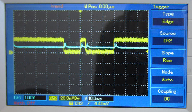

anschalten nach ca. 55 sek (vom Chip) "aufheben" zu können.  An 'M0'
messe ich das Signal auf Kanal 2 (das gelbe Signal) des Oszis.

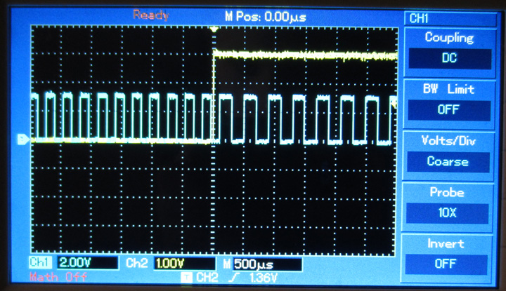

Zur unteren Schaltung: Das Empfangsfunkgerät habe ich auf maximaler
Lautstärke und ich empfange an 'M1' dieses Signal (das blaue):
http://img690.ima geshack.us/img690/4803/bild01eingang.jpg
Wie man sehen kann, gibt es bei jedem Flankenan- und abstieg eine fiese
Schwingung (mit dem 22kΩ Widerstand an der Sendeschaltung habe ich das
schon minimiert).

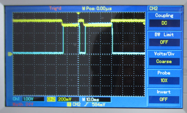

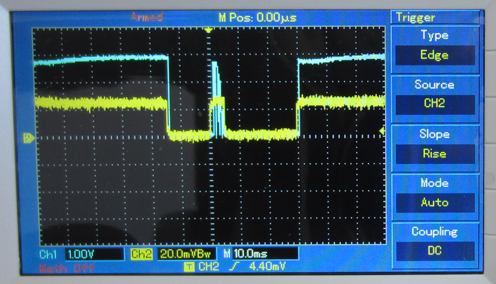

Mit dem Kondensator C3 koppel ich erst mal den Gleichanteil raus ('M2'):
http://img845.ima geshack.us/img845/6223/bild02ac.jpg

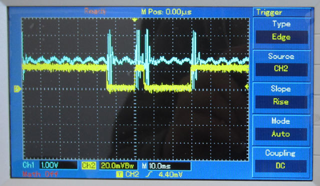

Dann schneide ich den unteren Teil mit der Diode D1 weg und versuche die
Schwingungen mit dem Kondensator C4 zu glätten. R4 und R5 entladen die
Kondensatoren (C3 kann sich ja nicht über D1 entladen und C4 muss ich
entladen, damit ich nicht nur einfach einen Gleichanteil habe). 'M3'
sieht dann so aus: http://img844.ima
geshack.us/img844/9113/bild03dcglaettung.jpg
Nun verstärke ich das ganze, so dass ich schön übersteuerte, digitale
Signale erhalte. C1 und C2 filtern komische schnelle Schwingungen raus,
die sonst bei der Verstärkung auftreten. Das Poti an T3 hat 10kΩ und ist
auf etwa 40% "von Oben" eingestellt. Durch diesen Arbeitspunkt komme ich
mit 'M4' auf diese Ergebnis: http://img526.ima
geshack.us/img526/9357/bild04verstrkung.jpg

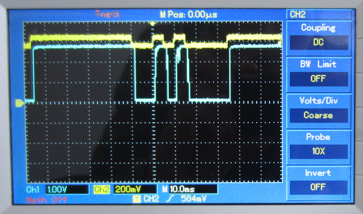

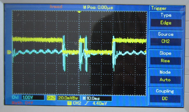

Ich habe nun bei jedem Flankenwechsel einen Impuls nach Masse, darum
sollte ich mir mit einem Flip-Flop jeden zweiten Impuls das Signal an-
oder ausschalten. Das ist ein spezielles Flip-Flop, was "Set" und
"Reset" über ein und dasselbe Signal macht (Kugelschreiberprinzip). 'M5'
sieht so aus: http://img215.ima
geshack.us/img215/1797/bild05flipflop.jpg

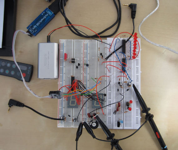

Und genau da sieht man das Problem, das blaue Signal rauscht sehr stark
und das Flip-Flop schafft es nicht, stabil zu schalten. Desweiteren
scheint es sehr empfindlich auf Felder zu reagieren, dieses Foto sieht
nur deshalb so "gut" aus, weil ich meine Hand über neuralgische Stellen
der Schaltung halte :/ Ist aber auch kein Wunder bei dem Aufbau xD
http://img37.ima geshack.us/img37/9219/projektschaltungoben.jpg Wobei
auf dem Breadboard noch andere Projekte drauf sind, die nichts mit dem
aktuellen Projekt zu tun haben. Man muss vielleicht noch dazu sagen,
dass ich der Einfachheit halber für beide Schaltungen die gleiche 3V
Batterie benutze und die Massen zusammengeschlossen habe, also alles in
allem ein ziemlich schlampiger Aufbau, aber das hake ich unter
"Realbedingungen" ab, bzw. sollte eine fertige Schaltung schon damit
zurecht kommen sollen.

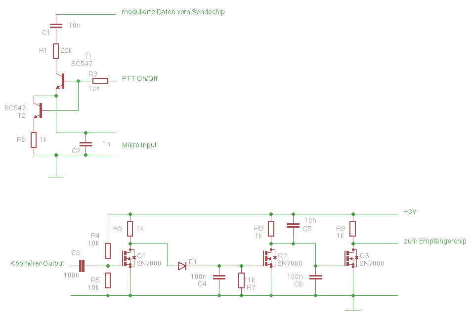

von Niklas B. (niklas90)

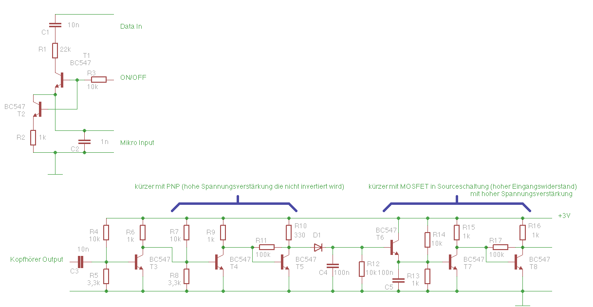

Ja, stimmt schon, zumal ich für den NE555 mehr als 3V brauche.
Aber ich habe heute nochmal meine bisherige Schaltung verändert und nun
funktionierts! Es ist für den schlampigen Aufbau ziemlich stabil und die
Flanken sind schön steil. Das Poti habe ich nun so eingestellt, dass 10%
des Spannungsteilers von "oben" kommen und die kleinen Kondensatoren
beim Transistor habe ich entfernt. Das wichtigste aber war wohl den
Widerstand R6 von 10kΩ auf 330Ω zu senken.
Das einzige Problem ist nun, dass das Flip Flop natürlich nicht weiß
wann es anfangen soll zu zählen, es reagiert halt bei jedem
Flankenwechsel, also ich habe manchmal das normale Signal und manchmal
das Invertierte (siehe Bilder).

Ps.: Ich habe bei der Sendeschaltung die ganze Zeit den einen Transistor
falsch gezeichnet, wollte die Schaltung nur nochmal richtig hochladen,
damit keine Verwirrung aufkommt.
Servus,
nachdem ich jetzt mal wieder ein bisschen Zeit für mein Projekt hatte,
programmierte ich den Sende-Chip neu, so dass er das UART-Signal
Frequenz moduliert.
Auf der Suche nach geeigneten Frequenzen ist mir aufgefallen was für
eine schlechte NF-Bandbreite meine Funkgeräte haben (schon ab 3kHz geht
die Amplitude stark zurück). Das habe ich mir zunutze gemacht und KEINEN
Demodulator in den Empfangschip programmiert, sondern wieder eine
angepasste Verstärkerschaltung gebaut.
Das Ergebnis seht ihr im letzten Bild, es funktioniert!
Allerdings ist ein Nachbau der Schaltung nicht zu empfehlen, da sie
genau auf mein Funkgerät abgestimmt ist und außerdem aufgrund von
Bauteilmangel viel zu umfangreich geworden ist.
Spätestens irgendwann nächste Woche kommt hoffentlich meine
Reichelt-Bestellung, dann kann ich ja vielleicht nochmal eine kürzere
Schaltung hier posten, ansonsten war's das erstmal.
Gruß, Niklas
von Helmut L. (helmi1)
Etwas seltsame Arbeitpunkteinstellung hast du da in deinem Verstaerker.
R7,R6,R8 stellen so keinen vernueftigen Arbeitspunkt fuer T4 ein.
Warum nimmst du keinen OP?
Wie gesagt, die Schaltung ist nur aus den Teilen gebaut, die ich gerade
da hatte, mit T4 hast du Recht, den 10k könnte man ja schon fast einfach
wieder rausnehmen, R11 und R17 auch, hmmm. Ansonsten sind die AP's schon
so OK, das Signal was ankommt ist ja in keinster Weise schon digital
oder hat konstante Amplituden, ich muss es erst mal ein bisschen "hin-
und herschieben".
Zum Thema OP: Ich hatte mal früher einen in dem einen Kosmos-Kasten, ich
weiß allerdings nicht mehr wie der hieß. Der brauchte eine symmetrische
Spannungsversorgung, was sich in der Praxis nicht sonderlich gut
realisieren lies, weshalb ich den nie außerhalb des Kastens benutzt habe
und mich nicht weiter mit OPV's beschäftigt habe. Kennst du einen OPV
der ohne symmetrische Spannungsversorgung funktioniert und der auch gut
als Komparator funktioniert?
Lass mich raten: LM741 hiess der. Uraltes Teil so um 1968 rausgekommen.
Ich kenn da ein ganze Menge.
1. Den LM324/LM358  bruacht nur eine Spannung geht aber nicht ganz an
die Rails ran.
2. TS912/914 geht an dir Rails ran
3. OPA2340   auch ein Rail to Rail mit etwas besserer Offsetspannung und
Slewrate.
Als Komparator kann man die alle verwenden wenn man abstriche an die
Geschwindigkeit macht wie bei jedem OP.
Ansonsten als Komparator.
LM339/LM393 oder LM311
Na auch mal warm oder kalt gemacht?
ich glaube, das war sogar der LM324, aber in dem Handbuch wurde nur mit
symmetrischer Spannung betrieben, ist aber schon Jahre her...
Aber danke für deine Aufzählung, bei meiner nächsten Bestellung sind
sicher ein paar OPV's dann dabei, mal bisschen damit rumspielen.
Nope, aber ich weiß worauf du hinauswillst. Reichen 330Ω zwischen
Emitter und Masse und parallel dazu 100nF ;-) ?
Kein Problem die kosten ja nichts.
Koennten reichen habe ich jetzt nicht nachgerechnet. Im allgemeinen gilt
die Regel ca. 0.5 .. 1V am Emitterwiderstand. Damit der Spannungsabfall
groesser ist als die Aenderungen der UBE mit der Temperatur (ca. -2mV/K)
LM324 kannt du aber Singelsupply betreiben. Ist allerding kein Rail To
Rail Op.
Hallöchen,
endlich! Meine neue Schaltung mit MOSFETs ist fertig. Funktioniert 1A!
Ich habe Dank der MOSFETs - im Gegensatz zu den Transistoren - nicht
mehr das Problem mit den Störungen, die auftraten wenn ich meine Hand
über die Schaltung gehalten habe oder einfach durch die Messkabel vom
Oszi, die wie eine Art Antenne gewirkt haben und die scheinbar was von
der Sendeschaltung, die zum testen direkt neben der Empfangsschaltung
liegt, aufgefangen haben.
Nur als ich den letzten MOSFET eingebaut habe, fing es wieder so ein
bisschen an, mit C5 waren die Störungen dann aber weg (nein, der MOSFET
wird nicht mal ansatzweise warm, auch wenn er halt ganz kurz
kurzgeschlossen ist, mit einem Amperemeter habe ich nicht mal einen
Stromanstieg messen können im Vergleich ohne C5). Die Schaltung ist
jetzt (absolut^^) Störungssicher.
Auf eine Temperaturkompensation habe ich verzichtet weil ich 1. nichts
dazu gefunden habe (geht das wie beim Transistor mit
Emitterwiderstand?), 2. gehört habe, das der AP von MOSFETs weniger
temperaturanfällig ist und 3. die Schaltung weder in der Wüste noch am
Nordpol betreibe.
Gruß, Niklas
