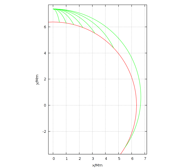

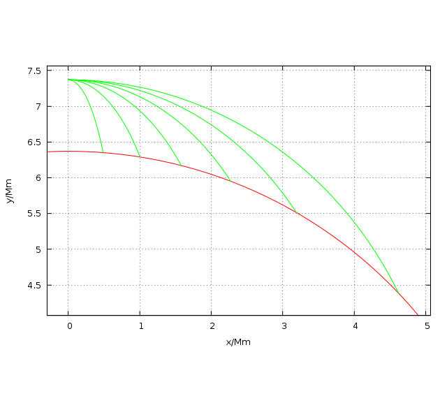

Für diejenigen, die das oben Geschriebene nicht gelesen oder nicht
verstanden haben, habe ich das Ganze mal visualisiert:
Dazu habe ich den Supermann an den Nordpol geschickt und ihn gebeten,
aus 1000km Höhe mit Steinen zu schmeißen.
Im ersten Bild schmeißt er mit 1, 2 und 3 km/s. Die Flugbahnen (grün)
ähneln den Parabeln, die wir aus dem Physikunterricht kennen. Die Steine
schlagen in etwa 500, 1000 und 1600 km vom Nordpol entfernt auf der
Erdoberfläche (rot) auf. Dass es sich hierbei um Fallbewegungen handelt,
wird wohl niemand bestreiten.
Im zweiten Bild wirft der Supermann drei weitere Steine mit 4, 5 und 6
km/s. Man erkennt allmählich, dass die Flugbahnen in Wirklichkeit keine
Parabeln sind. Dies wird spätestens beim Wurf mit 7 km/s klar (drittes
Bild). Aber der Stein landet immer noch auf der Erde, wenn auch auf der
südlichen Halbkugel. Die Flugbahn sieht etwas ungewöhnlich aus, ich
würde sie aber immer noch als Fallbewegung bezeichnen.

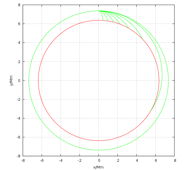

Im vierten Bild versucht der Supermann, gerade so stark zu werfen, dass
der Stein in einer konstanten Höhe von 1000 km um die Erde fliegt — mit
Erfolg. Die Geschwindigkeit beträgt etwa 7,355 km/s. Sie ist etwas
geringer als die von Uwe erwähnten 7,9 km/s, weil der Wurf aus 1000 km
Höhe erfolgt. Der Stein schlägt jetzt zwar nicht mehr auf der Erde auf,
aber die physikalischen Abläufe sind genau dieselben wie bei den Würfen
zuvor. Deswegen ist es nicht vekehrt, auch diese Flugbahn als Fall zu
bezeichnen.
(Außerdem "fällt" der Stein nach der Erdumrundung direkt in die Hände
des Supermanns :))

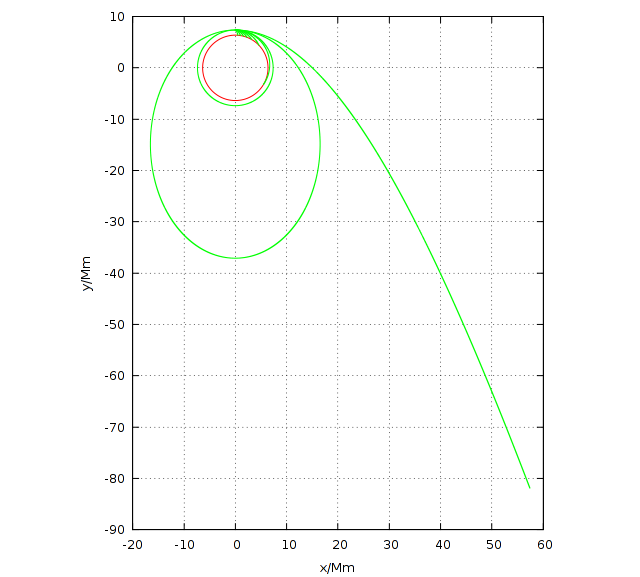

Der Vollständigkeit halber wirft der Supermann den gerade aufgefangenen
Stein noch zweimal, nämlich mit 9,5 und mit 10,5 km/s (fünftes Bild).
Bei 9,5 km/s bewegt sich der Stein auf einer elliptischen Umlaufbahn, in
deren Brennpunkt der Erdmittelpunkt liegt, zum Supermann zurück. Die
10,5 km/s sind aber so heftig, dass der Stein auf einer Hyperbelbahn
dem Supermann für immer ins weite Weltall entflieht.
Damit sind dem Supermann auch alle mitgebrachten Steine ausgegangen,
weswegen das Experiment beendet wird.

von Uwe S. (regionalligator)
> Bild).
Ja, ganz genau so isses, und offensichtlich ist nur mir hier bekannt,
warum das so ist! Es ist die Fliehkraft, die mehr und mehr ins Spiel
kommt.
ein Steinwurf hat mit Fliehkraft (fast) rein gar nichts zu tun, wohl
aber mit Massenträgheiten. Ein Orbit hat nur noch mit Fliehkräften zu
tun, entstehend aus Masseträgheiten + Kreisbahn. Es ist sehr einfach,
und wird nach und nach immer besser belegt...vielen Dank!
von Simon H. (simi)
Könntest Du noch meine Frage beantworten? Damit wir sehen, WO genau Dein
Knopf ist...
Glaubst Du, der Körper WIRD beschleunigt, und wenn ja, dann WIE, wenn er
doch im Kräftegleichgewicht sein soll, oder glaubst Du, er wird NICHT
beschleunigt?
von Karl H. (kbuchegg)
Uwe S. schrieb:
>> Bild).
> kommt.
Nop.
Es hat damit zu tun, dass sich die Erde unter dem Wurf wegkrümmt. Wenn
man die Positionen des Steins senkrecht zur Erde in ein neues Diagramm
einzeichnen würde, würde man wieder die Parabel erhalten.
Was man hier sieht ist eine Parabel, die in ein gekrümmtes
Koordinatensystem eingezeichnet wird.
Oder aber, was gleichwertig sein müsste: Der Übergang einer Parabel zur
Ellipse. Das geht, schliesslich sind beides Kegelschnitte.
> des Supermanns :))
Mit >7,3 km/s.  Ob er ihn wohl fangen wird, oder lieber den Kopf
einziehen sollte? :-)  Zumindest hat er fast zwei Stunden Zeit,
sich das zu überlegen. ;-)
Schöne Bilder!
von Simon H. (simi)
Jörg Wunsch schrieb im Beitrag #2620330:
Hey! Wir sprechen hier vom SUPERMANN! Der kann ihn mit den Zähnen
fangen! :-)
... Die Bilder von Yalu habe ich bis jetzt total übersehen. Hey, die
sollten es ja eigentlich wirklich restlos klären! Coole Arbeit, vielen
Dank!

Yalu X. schrieb:
> Zum Thema Fliehkraft
> ... das hier die Gemüter noch deutlich stärker erhitzt hat, als der
> Fallbegriff:
> In dem kleinen Python-Skript, mit dem ich die Flugbahnen simuliert habe,
> taucht an keiner, aber auch gar keiner Stelle die Fliehkraft auf. Es
> werden nur reale physikalische Größen wie Distanz, Geschwindigkit,
> Beschleunigung und Gravitation verwendet. Eine virtuelle Größe wie die
> Fliehkraft hätte die Berechnung keinesfalls vereinfacht, sondern nur
> gefährliche Fallstricke eingeführt, die sich unweigerlich ergeben, wenn
> man reale Größen mit solchen Scheingrößen in einer Berechnung mischt.

Ok, also schwamm- und breilos, wie von dir gewünscht:
(Die Masse des Steins fällt übrigens beim Zusammenfassen der letzten
Gleichung heraus)
Damit ist die Fallbewegung des Steins vollständig beschrieben, egal ob
er senkrecht oder schräg fällt, ob er auf einer zirkulären, ellipti-
schen, parabolischen oder hyperbolischen Bahn um die Erde herum bzw. an
ihr vorbei fällt.
Die Fliehkraft taucht hier nirgends auf, schon gar nicht — wie von dir
dargestellt — als ein Effekt, der nur in bestimmten Situationen (exakte
Kreisbahn) auftritt, in anderen (exzentrische Ellipsenbahn) nicht. Nach
deinen bisherigen Ausführungen müssten die Formeln also falsch sein. Ich
bin ich jetzt gespannt wie ein Flitzebogen, ob du den Fehler findest ;-)
