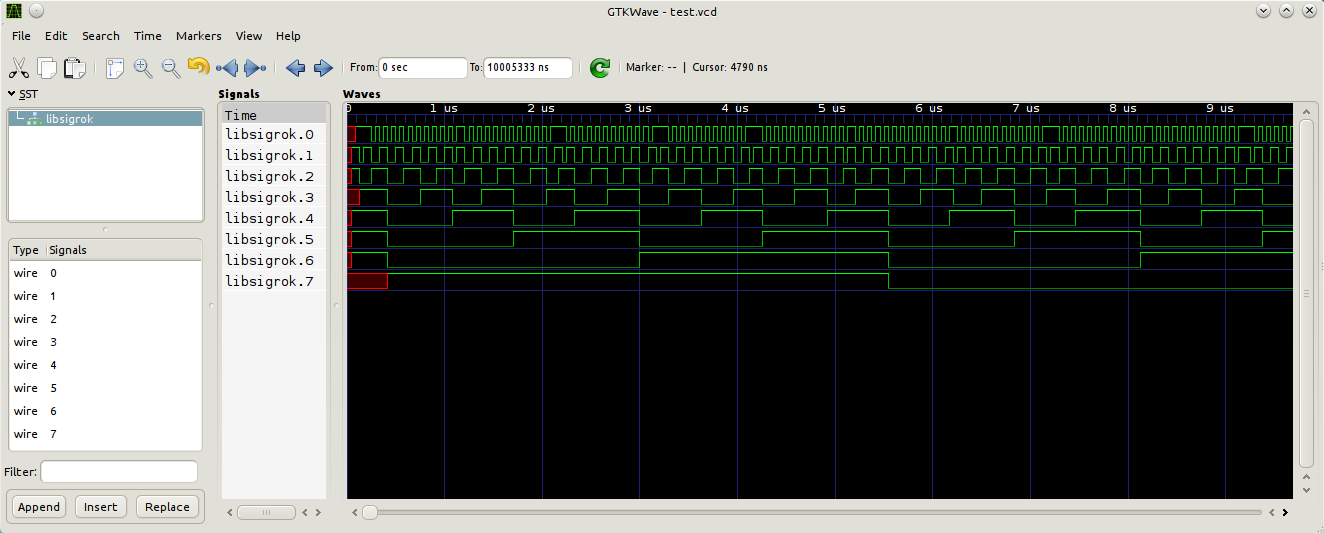

Derzeit unterstützte Dateiformate:
  sigrok session       Default-Format das alle Metadaten enthält
  bits                 Bits
  hex                  Hexadecimal
  ascii                ASCII
  binary               Raw binary
  vcd                  Value Change Dump (VCD)
  ols                  OpenBench Logic Sniffer
  gnuplot              Gnuplot
  chronovu-la8         ChronoVu LA8
  csv                  Comma-separated values (CSV)

*sigrok-cli*: Kommandozeilentool, das die beiden Libs benutzt.
Beispielaufrufe:
Eine Millisekunde mit 1MHz sampeln und in Datei schreiben:
 $ sigrok-cli -d chronovu-la8:samplerate=1mhz --time 1ms -o test.sr
JTAG Protocol Decoder über eine Datei drüber laufen lassen:
 $ sigrok-cli -i test.sr -a jtag:tdi=5:tms=2:tck=3:tdo=7
 jtag: "New state: EXIT1-IR"
 jtag: "IR TDI: 11111110, 8 bits"
 jtag: "IR TDO: 11110001, 8 bits"
 jtag: "New state: UPDATE-IR"
 jtag: "New state: RUN-TEST/IDLE"
 jtag: "New state: SELECT-DR-SCAN"
 jtag: "New state: CAPTURE-DR"
 jtag: "New state: SHIFT-DR"
usw. usw.
