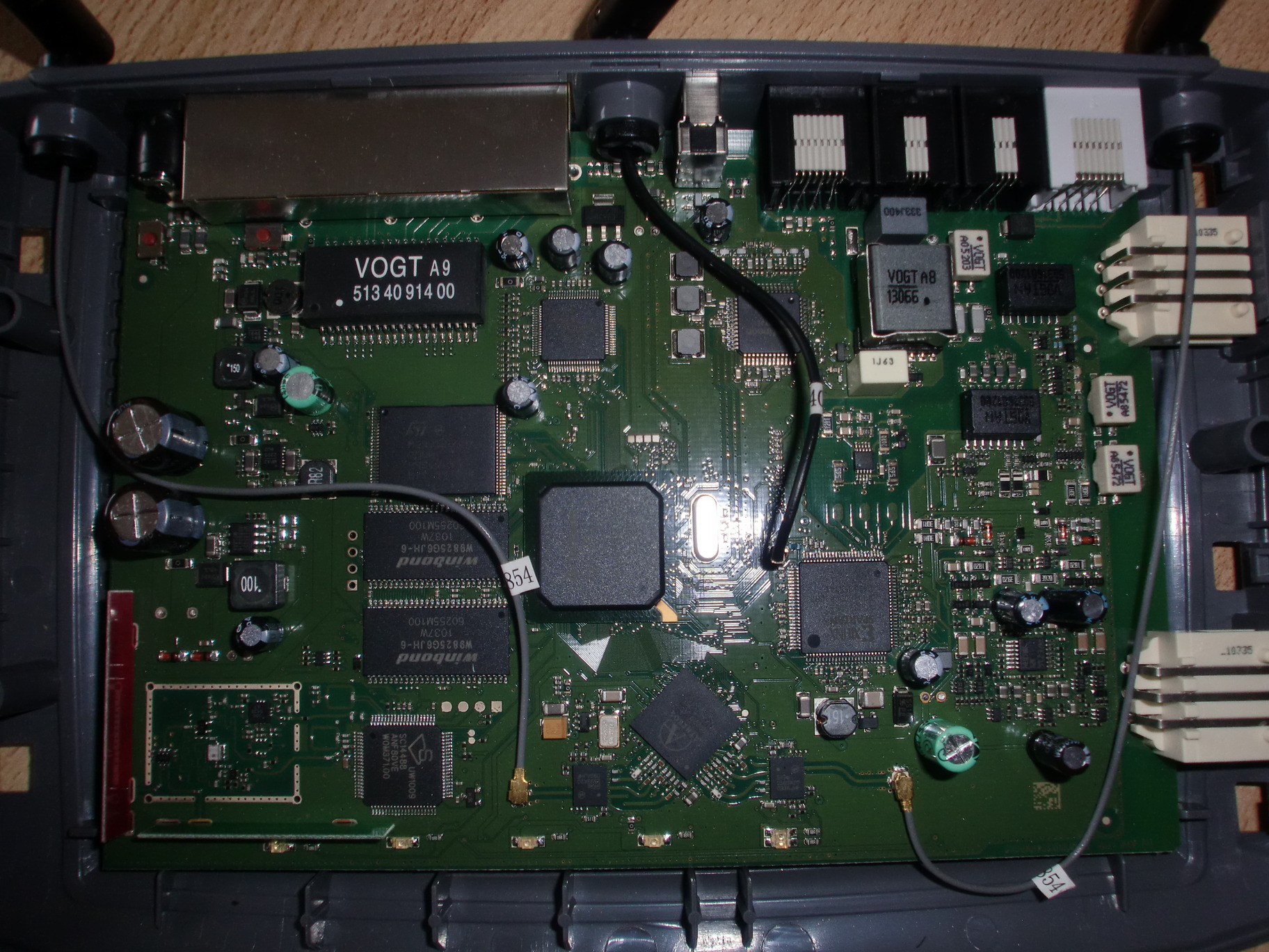

von Ralph W. (ralph_w16)
nachdem ich alles versucht habe:
anderes LAN Kabel, Netzteil, Betriebssystem (bislang XP)
hat leider nichts genutzt. Ich habe die FB aufgemacht, aber nichts
verdächtiges entdecken können.
Ratlosigkeit hoch 10!
Danke euch allen!
Ralph

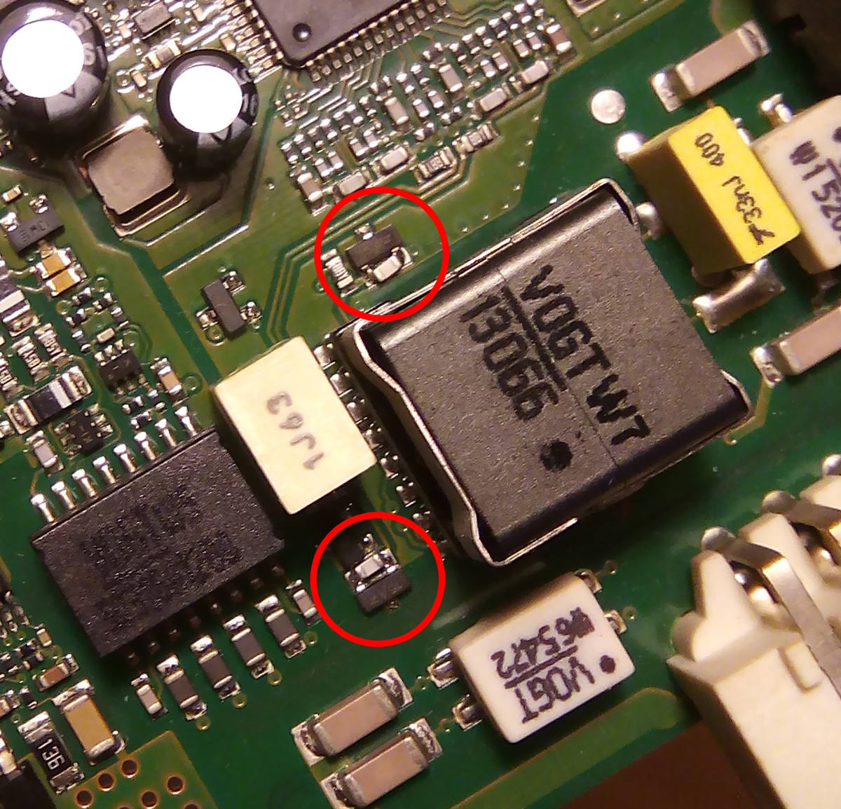

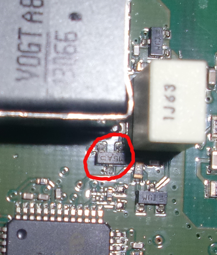

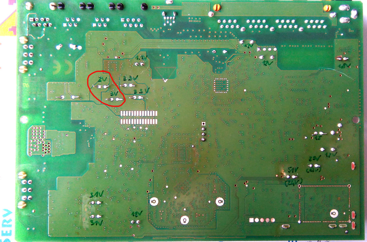

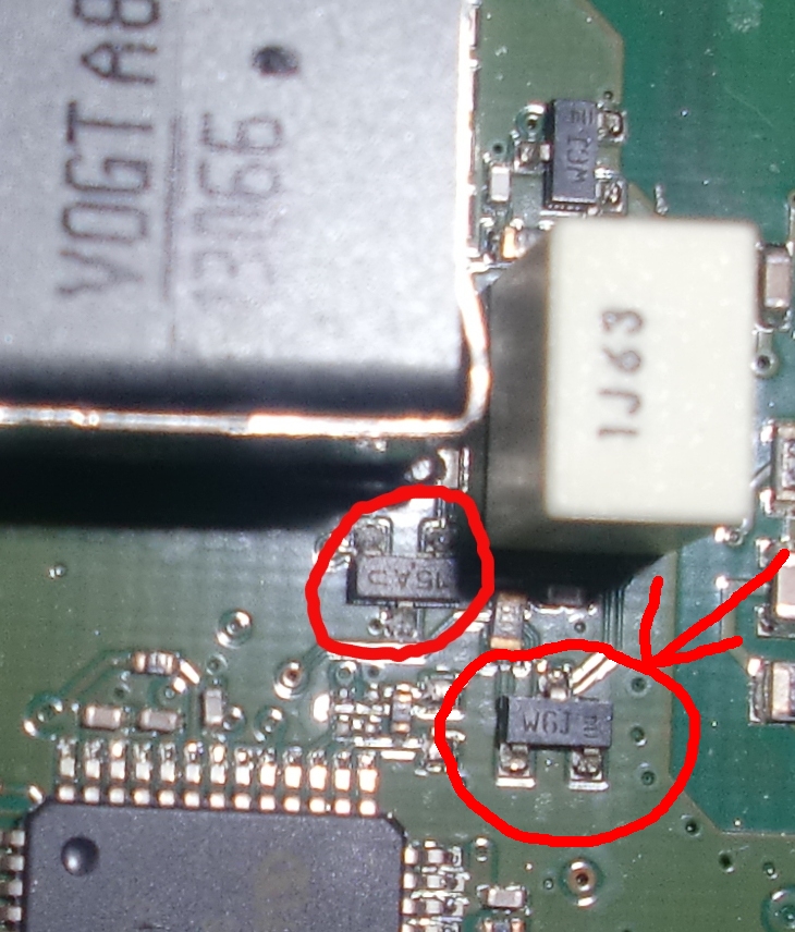

ich habe das gleiche Problem, mit der 7270 v3. Ein bekannter von mir gab
mir seine 7270 nachdem sie nach einem Gewitter nur noch das
"Power/DSL-Blink-Syndrom" hat. Die Box erkennt das DSL-Signal nicht
mehr. Sie scheint sich beim Booten aufzuhängen, da die WLAN-LED gar
nicht erst angeht.
Den Netzanschluss der Box hat er über eine Blitzschutz-Steckdosenleiste
angeschlossen. Wenn ich davon ausgehe, dass die Leiste ihren Zweck
erfüllt hat, dann bleibt nur noch anzunehmen, dass die Überspannung über
die DSL-Zuleitung gekommen ist.
Versicherung wurde informiert. Er braucht die Box aber für den
Versicherungsfall nicht mehr. Nun hat er sie mir vermacht anstelle sie
wegzuschmeißen und ich wollte jetzt der Sache mal versuchen auf den
Grund zu gehen. Vielleicht tauchen ja immer wieder dieselben bzw.
ähnliche Fehler bei diesen Gewitter-Boxen auf.
Konnte jemand bereits erfolgreich eine Box mit Blitzschaden reparieren?
Habt ihr vielleicht schon irgendwelche Erfahrungen gesammelt?
Im Anhang habe ich ein paar Bilder gemacht. Ich habe die Box aufgemacht
und sichtbar erst einmal einen "Transistor" gefunden, der nur noch zur
Hälfte da war. Ich vermute aber lediglich, dass es ein Transistor war.
Man erkennt noch ein "gespiegeltes" C auf dem Bauteil. Der Rest ist weg.
Ich habe auf der Platine nach einem ähnlichen Bauteil gesucht und eins
gefunden mit der Bezeichnung "15A C" (das C ist aber gespiegelt; siehe
Foto).
Kann jemand, der diese Box ebenfalls hat, den SMD-Code von meinem
defekten Bauteil identifizieren und posten??? Oder weiß jemand
vielleicht genau, was das für ein Bauteil ist?
Martin
von baucher (Gast)
Ich würde vermuten es ist eine Doppel-Diode MMBD1505A oder PZM15NB2A.
von Martin (Gast)
Die beiden Varianten habe ich bei Elektronik-Kompendium auch schon
gefunden :-) Die PZM15NB2A ist eine Dual Z-diode (Voltage regulator
diode) und die MMBD1505A eine Dual Diode. Jetzt weiß ich nur noch nich
ob eines der Bauteile dort eingebaut werden muss und welches der beiden
Varianten.
Steht das gespiegelte C hinter dem SMD-Code nur für den Hersteller oder
ist das noch eine wichtige Angabe?

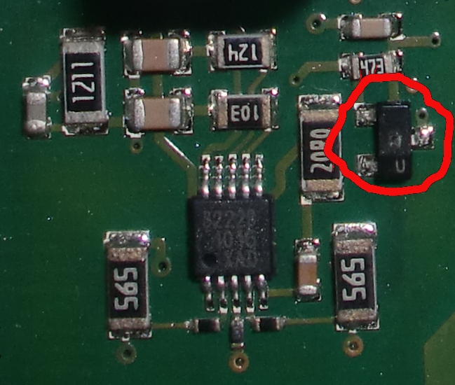

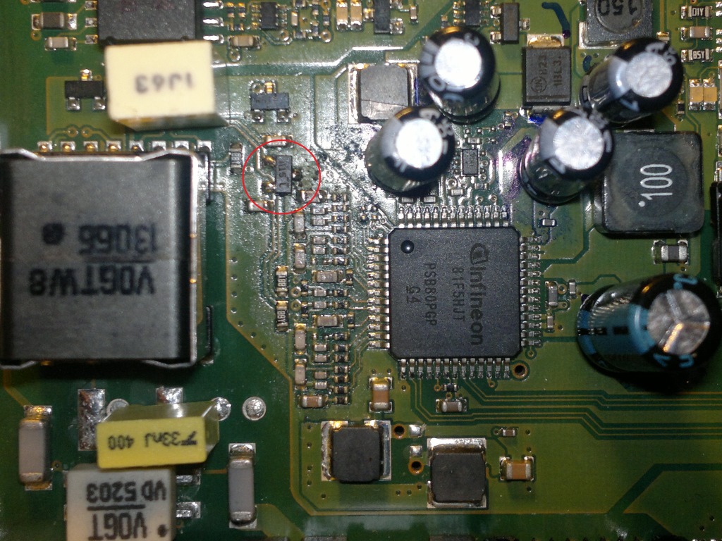

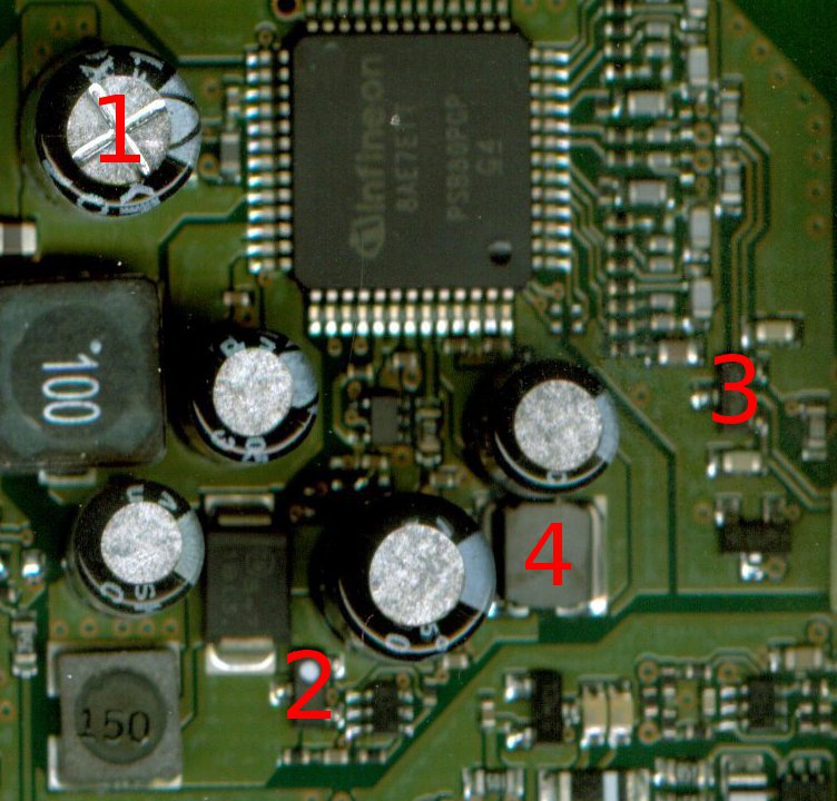

von CAOS (Gast)
Hallo!
Ich habe hier eine 7270 V1 mit demselben Fehler. Nachdem ich eine weile
Tomaten auf den Augen hatte, hab ich nun auch einen smd-Transistor oder
etwas ähnliches mit SOT23-Gehäuse gefunden, der einen kleinen Krater
hat. Natürlich fehlt somit auch die Beschriftung. Könnte mal jemand ein
sehr gutes Foto der Platine machen, auf dem man die Bauteile erkennt?
Ich brauche den Bereich mit den 4 Elkos unterhalb (Anschlußbuchsen für
DSL/PHONE/LAN zeigen nach oben) des DSL-Chips TNETD80. Das Bauteil
befindet sich auf 7 Uhr vom 68µ-Elko aus gesehen.
Guido
von CAOS (Gast)
Ich mach mal die Ingrid:
Mit meiner Lupenlapme lese ich da "A 6 oder G Krater D oder 0". Eine
Macro-Aufnahme mit der Digicam läßt erkennen, daß vor der 0 oder dem O
noch ein Zeichen stand, vlt sogar 2 Zeichen.
Guido
mach doch mal ein Foto, Ingrid.
von CAOS (Gast)
Hallo!
Foto kommt heute abend, nur erkennt man da drauf nicht mal das A6 ...
Guido
von CAOS (Gast)
So, hier kommt mal ein Bild von dem Teil. In einem anderen Forum meinte
jemand, da steht AHM29 oder AHMZ9 drauf. Eine zweite Meinung kann aber
nicht schaden.
Guido

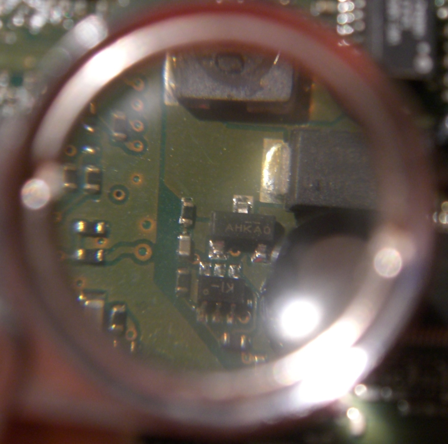

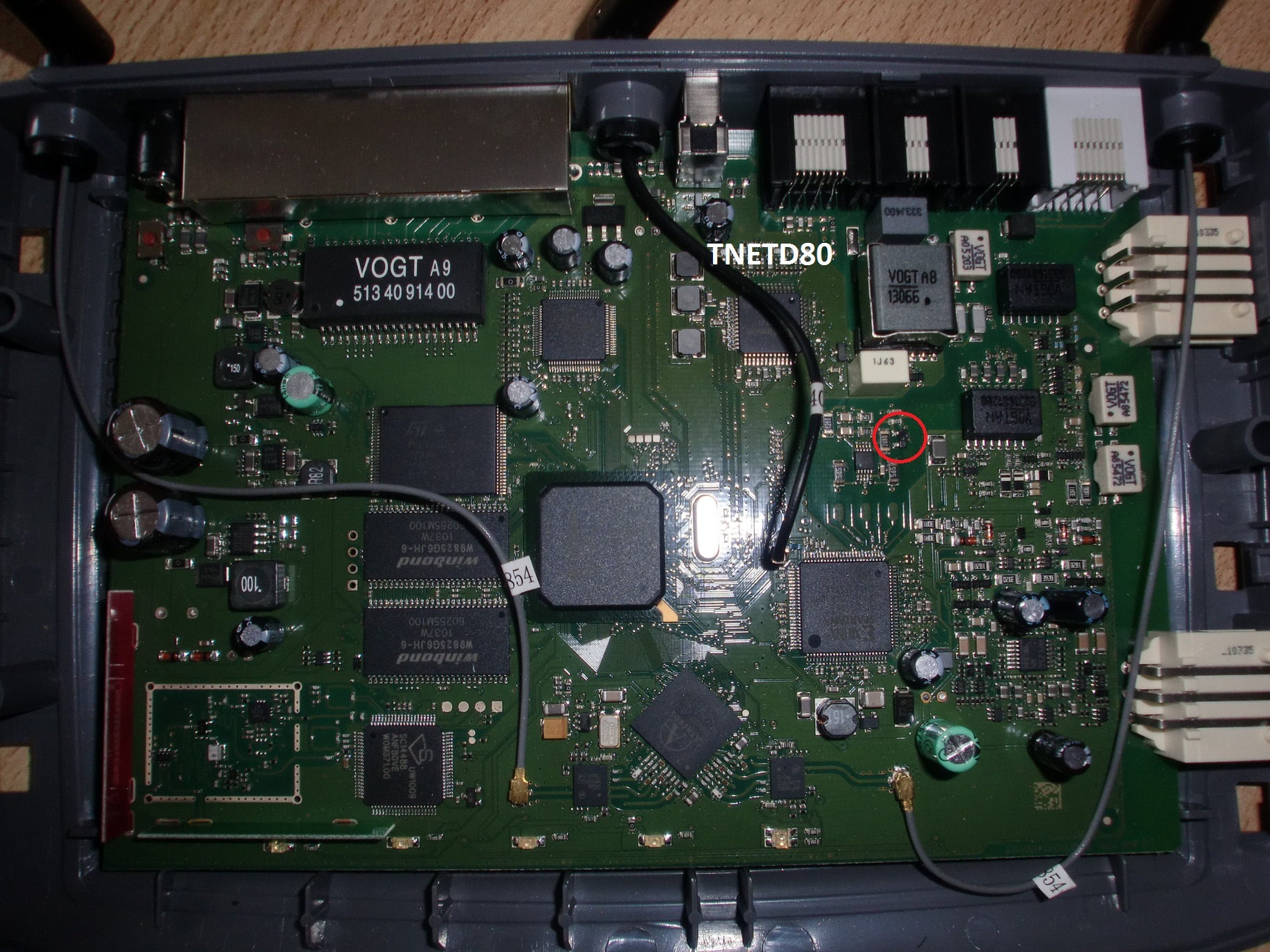

von ich (Gast)
Bei meiner 7270 sitzt dort ein "AHKA0". Siehe Foto.
von CAOS (Gast)

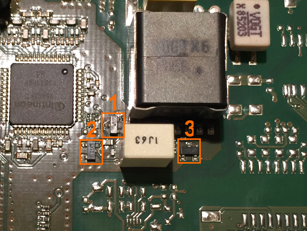

@Martin
Ich habe mir meine Platine mal angesehen. Die ist im Bereich des DSL-ICs
doch ziemlich anders als deine V3, aber auch bei mir sitzt in der Nähe
des größeren Übertragers ein BE mit der Beschriftung "15A" (gefolgt von
einem bogenförmigen Etwas). Wo in etwa sitzt denn der defekte bei dir?
Ist der in der Nähe des TNETD80?
Guido
von ich (Gast)
Suchst Du den?
von CAOS (Gast)
Danke :)
Ich habe nun AHK und AHM, mal sehen was ich dazu finde. danke auch für
das Foto der V3.
Guido

Ich habe bisher verschiedene Meldungen zu den Aufschriften für das
Bauelement erhalten:
AHM29 (oder ...Z9)
AHKA0
AGPQ9 (das würde zu meiner Box passen, wo ich AG... erkennen konnte)
da finde ich verschiedene npn-Transistoren.  Können die letzten beiden
Zeichen ein Date Code sein?
Außerdem habe ich eine 7270V2 bekommen, wo nun aber A7 zu lesen ist. da
finde ich z.B. Doppel-Dioden.
Ist schon etwas seltsam.

von Sveni L. (caustic)
Für die die es interessiert, ich konnte bei meiner 7270 v2 das DSL Modem
wiederbeleben.
Symptom war, das gar nicht erkannt wurde, das ein DSL-Kabel eingesteckt
war. Die Verbindung wurde immer als unterbrochen auf FrtizOS Oberfläche
angezeigt. Die Powerleuchte hat geblinkt.
Im Bild (mit bereits ersetzter Diode) ist die low leakage Diode
(Aufdruck 15A bereits weiter oben in einem Bild gezeigt.)
gekennzeichnet, die defekt war. Diese Diode hat bei einer Prüfung
Durchgang in alle Richtungen, äußerlich war nix zu sehen, ich gehe davon
aus, dass es sich hier um den immer wieder viel zitierten
Überspannungsschaden handelt oder ein Fehler der Auftritt sobald die
Elkos um den Modemchip bei einem Vollausfall z.B. einen Kurzschluss
haben.
Auf jeden Fall sollte bevor die Diode ersetzt wird auch das Set
Kondensatoren, um den Infineon/TI Modemchip herum ausgetauscht werden.
Bei den Elkos habe ich nicht die spezifischen Werte der Originalelkos
genommen, sondern habe für den 68µ durch 100µ ersetzt und den 33µ durch
47µ, die Spannungen sind egal solange sie nicht niedriger als die
Originalen sind, ich habe da alles mit 16V ersetzt.
Ich habe die Diode im Moment vorrätig, wer Interesse hat kann sich hier
ja melden.
caustic

von Robert (Gast)
Kann man die Diode im eingelöteten Zustand durchmessen?
Der Diodentest (vermutlich 1mA) gibt bei mir 70mV (im Bild oben von den
linken zum rechten Anschluss) bzw. 140mV (zwischen den linken
Anschlüssen), jeweils in beide Richtungen.
Evtl. hätte ich dann auch Interesse an Ersatz (robeebdg@yahoo.com).
Robert

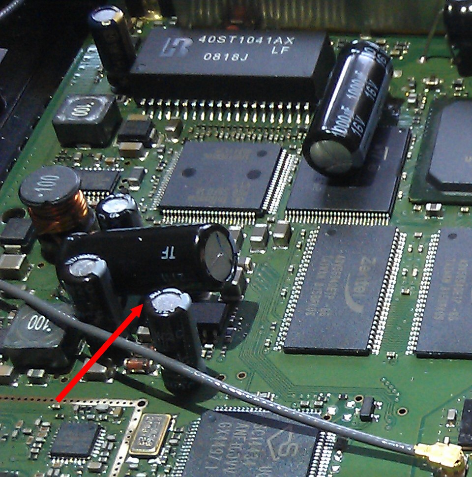

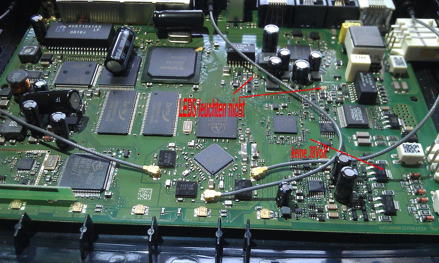

von Thomas M. (schraubi)
meine Fritzbox 7270 V2 ist ebenfalls seit 2 Tagen defekt.
Es gab kein Gewitter. Hab die BOX nur kurz vom Netzteil abgezogen, um
eine AVM 7390 zu testen. Seit dem macht nach die 7270 dauerbootschleife
und LEDs blinken 3mal. Nach Öffnen waren sichtbar und Messbar alle 3
ELKOS mit 1000µF defekt.
Habe die 3 Elkos getauscht. Nur das Problem ist aber weiterhin.
Hab dann noch Sicherheitshalber das Recovery gemacht. Aber auch nach dem
Recovery keine Besserung.
Ich glaube eine Spannung fehlt jetzt noch irgendwo. In der Mitte der
Platine sind 2 LEDs die sollten ja beim Booten auch mal leuchten, diese
bleiben aber bei meiner Fritzbox aus.
Gibt es mal irgendwo Testpunkte welche Spannungen so alle in der
Fritzbox anliegen müssen? Mir fehlen auf jedem Falle derzeit 39 Volt an
einem Transistor. Bild rechts.
Ja Garantie kann jeder vergessen der schon drin gelötet hat...

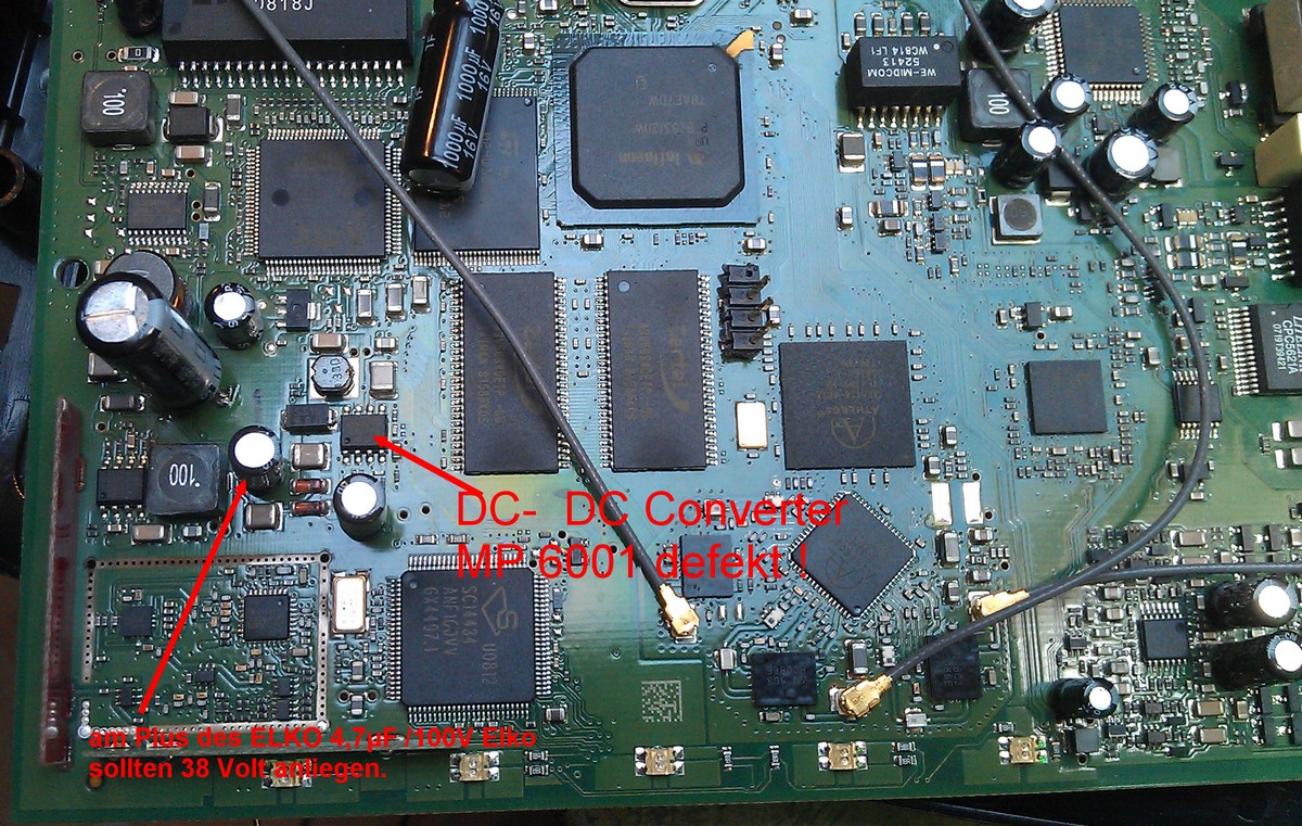

So, bin mit meiner defekten 7270 Fritzbox aber wieder ein Stück weiter.
An der Diode SS16 sollten ca 39 Volt anliegen. Es sind bei mir aber nur
11.7 Volt auf beiden Seiten der Diode messbar. Direkt daneben sitzt ein
MP6001 / DC-DC Wandler der vermutlich die 39 Volt mit Hilfe der SS16
Diode generiert. Die dann an dem kleinen ELKO 47µF /50 Volt anliegen
sollten.
Entweder bricht die 39 Volt zusammen, da ein "Verbraucher" zuviel zieht
oder die 39 Volt werden einfach nicht erzeugt. Die SS16 Diode ist aber
OK.
So, habe Fertig! Nun meine vor ab Lösung...to be continued...
Der MP 6001 DC-DC Regler, Siehe Bild ist defekt.
Nach Prüfung der Schottky SS16 Diode habe ich direkt am Elko 4,7µF über
eine 200mA Sicherung extern 36 Volt eingespeist(Siehe Bild).
Dann die Fritzbox mit 12 Volt normal mit Strom versorgt.
Und Siehe da, die Fritzbox bootet wieder und geht komplett.
Aber Achtung! Die ext. 36V Spannung nur anliegen, wenn Ihr vorher diese
Schottky SS16 Diode auf Funktion geprüft habt. Sonst grillt Ihr eure
BOX.
Nun muss ich nur noch irgendwo so einen SMD MPS MP6001 DC-DC Regler
organisieren. Kennt jemand einen Pinkompatiblen oder vergleichbaren
DC-DC Regler zum MP 6001 ?
Abdul K. schrieb:
> Und wozu brauch die Box 39V ? Woher hast du diese Spannungsangabe
> überhaupt?
Ob es exakt 38 Volt, 39 Volt oder 40Volt sein müssen kann ich Dir nicht
sagen.
Falls Du eine noch funktionierende AVM Fritzbox 7270 hast, kannst du ja
gerne mal einfach die Spannung an dem 4,7µF/100 Messen und meine Werte
verbessern...
OK?
Wozu die diese hohe Spannung überhaupt braucht...Nun sie braucht sie
eben. Mindestens für der ISDN Bus werden die benötigt ggf. vielleicht
auch für das DSL Modem.

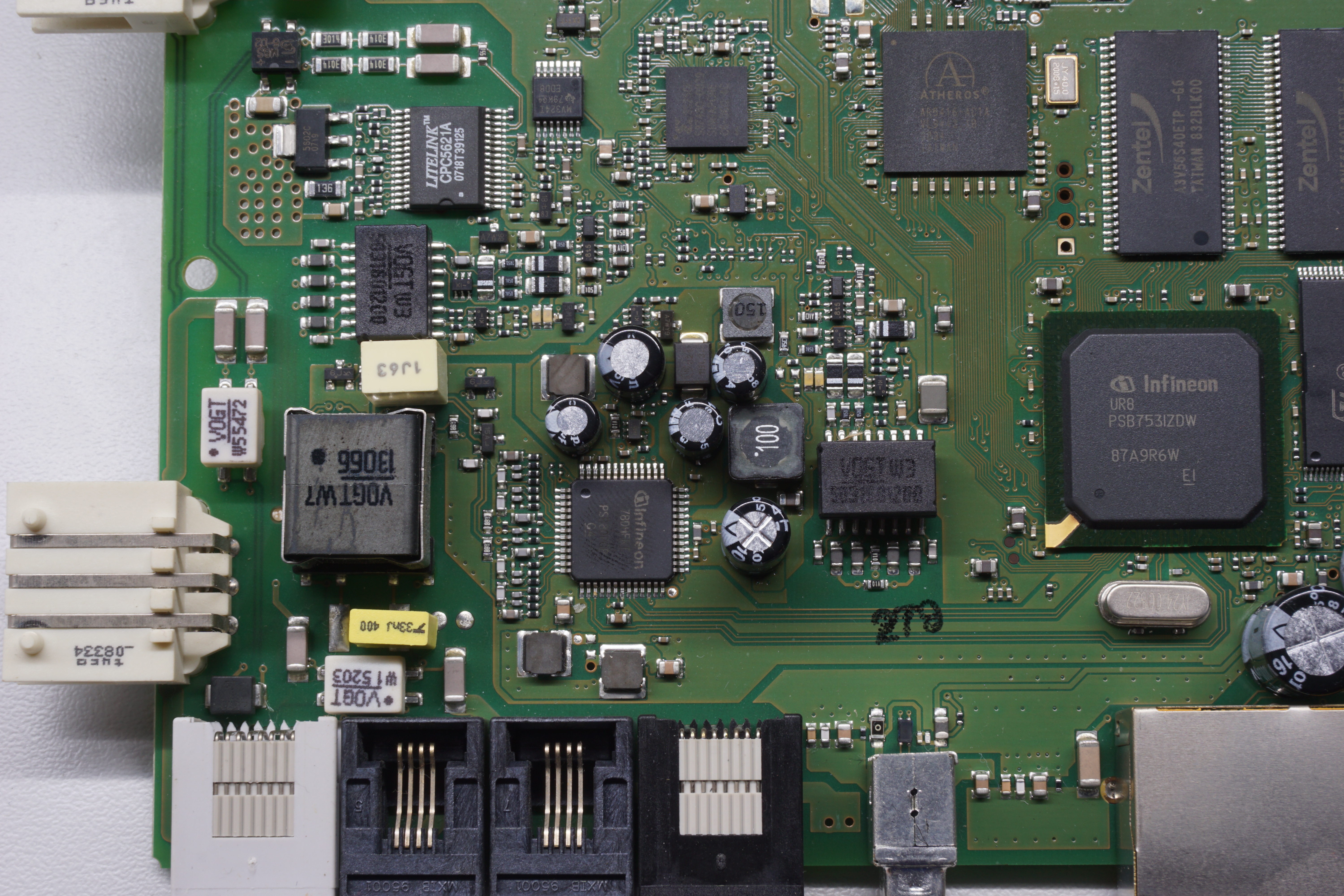

bin auch ein wenig weitergekommen mit der Diagnose des 2.Fritzbox meiner
Mutter, und zwar der Hauptcontroller (Infineon PSB7531ZDW) hat einen
termischen Fehler, d.h wenn ich ihn "vorheize" funktioniert das Gerät
einwandfrei!
Bitte um mögliche Erklärungen bzw. Erfahrungen in solchen Fällen, danke
euch allen!
LG
Ralph

Hi, sorry for digging in old post, but I seems that it's the last place
where I can find help. My client brought me a Fritzbox 7270 v2 with not
working ADSL connection. I've changed all electrolytics capacitors, but
it didn't help. I'm wondering how high should be voltage at 220uF/10V
capacitor (1, photo taken from the internet), because it looks
suspicious low (1,1V). The other four caps have 3,3V and 3,05V. There is
also transistor with little bump on the surface (2), marked AKPUO, but
as others mentioned before, it may be AHK.., AHM..). Despite of it's
look it behaves normal while measuring, like every other PNP transistor.
I've found in this thread that dual diode 15A may be broken and it was,
there was a short-circuit, so I used 2x15V Zener diodes with common
anode (3) but on both cathodes there is only 2,1V, not 15V... And the
last one, inductor (4) has a little crack but there is no open-circuit
so I guess it's OK. I swapped this with 22uH inductor (don't know which
value should I use, so I took this one) but it didn't change anything
(there is still 3,05V on two capacitors, which also rise my concerns
because the other two have 3,3V). Can someone tell my what should be
voltages at these capacitors and on 15A diode?

von Holger (Gast)
ich habe ihr ein ähnliches Problem mit einer Fritzbox 7270 und würde auf
Verdacht hin die Zenerdiode mit den Kondensatoren tauschen. LAN und WLAN
funktionieren noch einwandfrei. Sveni Lustig (caustic) meinte man solle
gleich alle Kondensatoren um den Infineon tauschen. Kannst du mal in
mein Bild die getauschten Bauteile markieren?
Bauteile waren bis jetzt:
1x Zehnerdiode 15A
Elkos 33µF/16V
Elkos 68µF/16V
Die kleinen Keramik 0603 und noch kleiner hast du auch ausgetauscht?
Habe noch mal ein hochauflösendes Bild gemacht. Darauf sollte man alles
gut erkennen können. Für zukünftige Reparierer sollte es dann auch eine
Hilfe sein.
Grüße
Holger

von breiti (Gast)
Meine 7270 hat der Blitz jetzt auch erwischt.
Natürlich das Bauelement, das scheinbar in jeder Fritzbox anders
beschriftet ist.(AGKF5, A81Q4, AHM29, AHMZ9, AHKA0, AGPQ9)
Auf meinem steht A2U*F Sternchen für den Krater.
Hat inzwischen jemand herausgefunden was das ist?
Hab da was gefunden, den IRLML2402 von International Rectifier, in
dessen Datenblatt steht der Schlüssel für die Bezeichnung.
1-Typ A=IRLML2402
2-Year
3-Week
5+6-Lot Code
Das würde doch die verschiedenen Beschriftungen erklären, oder?
Hab leider keinen da, sonst hätt ich das mal probiert.
Achso, hier noch der Link zum Datenblatt:
http://www.irf.com/product-info/datasheets/data/irlml2402.pdf
Ist ein N-Channel MOSFET
von Sebastian (Gast)
Hi Kollegen,
Hilfe......Ich habe Fritzbox 7270 v3 mit diese Defekt. Ich habe einen
defekten Transistor "W6J" (s. Bild).
Wie kann ein Ersatz eingesetzt werden? Oder wo kann mann "W6J"?????
Hersteller, SMD Code?
Gruss
von Andreas Bolsch (Gast)
Regarding tomsyty:
Similar symptom with my broken 7270: no DSL-sync. First, I found a
shorted dual diode marked "15A" next to the DSL transformer. However,
it's apparently only a surge protector as the box works perfectly (incl.
DSL) without it. Not sure whether it's a simple diode for shorting
undershoot or a real surge supressor diode or zener ...
The components in the center of the uploaded image form a simple step-up
converter from 3.3V to roughly 12V. In my box the component "2" (SOT-23)
showed a tiny little hole on the top. Upon removal it turned out that
the bottom half had cracked completely.
The coil to the left of "2" bearing "150" is probably the storage coil
(or maybe it's the bigger one bearing ".100"), the big electrolytic cap
between "4" and "2" is the storage cap for the converter, whereas "4" is
certainly only a filter coil. The big two-pin part northwest of "2"
turns out to be the catch diode. So altogether quite simple ...
After removal of the storage cap and the filter coil ("4") I applied 12V
from a bench supply between "-"-pad of storage cap and right/eastern pad
of filter coil and ... voilá : Just about 180mA, and DSL-sync works
again.
The remaining problem: the broken component "2", that has to be the
converter's switch transistor. The marking is only partially readable,
starts with "A6". In another 7270 the corresponding part is marked
"A6JA6" with short horizonal bars above and below the "J".
From 180mA at 12V the switch has to sustain at least 1A at 3.3V, it's
driven by pin 1 (rectangular signal from 0V to roughly 3V), rather high
duty in the faulty box (with no external 12V supply), much lower in a
working one. So 3V must be the on-state for charging the inductor, and
the rather short and constant-length 0V period is the off or
recirculating state.
It can't reasonable be a bipolar transistor but rather an N-channel
MOSFET with a low VGS_thr or "logic-level"-type. The pin-out of
IRLML2402 and IRLML6346 seems promising. Next step is to find and get
a suitable type and test this assumption ...
Bei meiner war's tatsächlich eine Reparatur der Cent-Klasse, einmal der
erwähnte Transistor "A???" und die Doppeldiode "A15". Für den "A??? habe
ich statt eines (vermutlich ursprünglichen) IRLML2402 einen IRLM2502
genommen, der 2402 ist bei 70 Grad nur bis 0.95A gut, das ist m. E.
recht knapp ...
Danach alles wieder ok.

von Christian S. (netsn00p)
ich habe hier eine Fritzbox 7240 von einem Bekannten. Sie hatte schon
immer das Problem, das die DSL Verbindung mal sporadisch weg war, sich
dann aber wieder neu aufgebaut hat. Seit gestern ist nur im Webinterface
zu sehen, das die Verbindung unterbrochen ist. Das DSL Kabel ist aber
angeschlossen. Ich habe die Box jetzt bei mir an meinem Anschluss
angeschlossen, das gleiche Problem. Meine Fritzbox 7390 funktioniert
ohne Probleme.
Jetzt habe ich gelesen, das man einige Probleme mit der Fritzbox mit
einem Satz neuer Elkos beheben kann. Also habe ich mir einen Elkosatz
für die Fristzbox 7240 bestellt und eben alle Elkos getauscht, leider
ohne Erfolg. Die Fritzbox zeigt immer noch das die DSL Verbindung
unterbrochen ist.
Jetzt bleiben eigentlich nur noch die Transistoren, wovon hier schon
gesprochen wurde. Sind die Transistoren in meinem Bild auch für das DSL
Modem zuständig? Ich habe die jetzt mal kreuz und quer an den Beinchen
durchgemessen, woran erkenne ich jetzt ob die hin sind?
LG
Christian
von caustic (Gast)
Bei dem was Du für Transistoren hälst ist zumindest dein Punkt 1 kein
Transistor sonder eine Diode.
Wenn hier mit einem Diodenprüfer in alle Richtungen Durchgang gemessen
werden kann ist sie defekt.
Bei Transistoren müssen die halt entsprechend NPN oder PNP durchgeprüft
werden...
von Axel S. (a-za-z0-9)
Keineswegs. Nicht nur daß das eingekringelte gar nicht alles
Transistoren sind, es gibt auch keinen sichtbaren Hinweis darauf, daß
die kaputt sein sollten. Probier lieber mal ein anderes Netzteil.
Erstmal danke für die Vorschläge und die Aufklärung (Transistor/Diode) .
Ich habe jetzt mal gemessen:
(Wobei sich der einzelne Pin A rechts befindet und Pin B links oben und
Pin C links unten ist.)
Zu 1 der Diode:
Vom einzelnen Pin (A) zu den beiden anderen Pins (B,C)
(rotes Kabel des Multimeters zuerst)
A zu B = 35
A zu C = 35
B zu A = 35
B zu C = 69
C zu A = 35
C zu B = 69
(schwarzes Kabel des Multimeters zuerst)
A zu B = 35
A zu C = 35
B zu A = 35
B zu C = 69
C zu A = 35
C zu B = 69
Zu 2 dem Transistor:
Vom einzelnen Pin (A) zu den beiden anderen Pins (B, C)
A zu B = 597
A zu C = 601
B zu A = 1
B zu C = 27
C zu A = 1
C zu B = 27
A zu B = 1
A zu C = 1
B zu A = 599
B zu C = 27
C zu A = 594
C zu B = 27
Zu 3 dem Transistor:
A zu B = 599
A zu C = 595
B zu A = 1
B zu C = 27
C zu A = 1
C zu B = 27
A zu B = 1
A zu C = 1
B zu A = 598
B zu C = 27
C zu A = 593
C zu B = 27
Ein anderes Netzteil hatte ich auch schon probiert. Ich habe eine
funktionierende Fritzbox 7390 und von dieser hatte ich auch das Netzteil
genommen.
LG
Hm ja. Ist dir eigentlich bewußt, wieviele verschiedene
SOT23-Bauelemente es gibt?
Laß mich raten: im eingebauten Zustand?
Dann sind die Messungen für die Katz!
Nun ja, kann man denn nicht an Hand der Beschriftung erkennen was dies
für eine Diode oder ein Transistor ist?
Dann sind die Messungen wohl oder übel für die Katz. Aber man soll ja
mitarbeiten, heisst es doch so schön. Ich hab halt nicht gewusst, das
man die Bauteile auslöten muss.
Kann mir denn jemand an Hand der Beschriftung sagen, was ich mir für
eine Diode und für Transistoren holen muss? Bei der Diode steht ja nur
15A und es soll wohl eine Doppel Schottky Diode sein. Bei den
Transistoren steht nur WGJ drauf.
LG
von User (Gast)
> Zu 1 der Diode:
Die ist wohl kaputt.
Ich habe bei einer anderen Fritzbox, die aber an der Stelle auch drei
von diesen Bauteilen hat, Diodenmessungen gemacht. Zwischen den Pins auf
der gleichen Seite ist bei allen geringer Spannungsabfall (ca. 30mV) und
zum Pin auf der anderen Seite ist jeweils eine Diodenstrecke messbar.
von User (Gast)
Kann auch was anderes in der Schaltung sein, also auslöten und messen.
von caustic (Gast)
Bei der Diode (1) die wahrscheinlich kaputt ist, handelt es sich um
einen Schutz für den Modemchip. ( Über- und Fehlerspannungen )
Allerdings reicht es nach meiner Erfahrung nicht, diese einfach zu
ersetzten, weil oft auch ein Kondensatordefekt vorliegt, selten wenn die
Diode abgeschossen ist ein defekter Modemchip.
Wenn die Diode in ausgelötetem Zustand in alle Richtugngen Durchgang hat
ist sie natürlich defekt.
Die Diode habe ich vorrätig.
newsk@gmx.de

von Kille H. (kille)
hatte genau das selbe Problem mit der DSL Synchronisation. Hab die
Kondensatoren rund um den Infineon DSL Chip getauscht. Seltsam war, das
die von der Kapazität noch etwa gepasst haben, aber einen ESR jenseits
von gut und böse hatten (ESR von teilweise 50Ohm...).
Ich habe sie ersetzt mit Kondensatoren die ich in der Bastelkiste hatte
und von der Kapazität deutlich darüber liegen. Rennt auf jeden Fall
wieder wie ne eins ;-)!
Grüße,
Kille
von Florian S. (florian-s)
da ich auch das Problem mit dem MP6001 habe bin ich auf der Suche nach
dem Chip ober einem Ersatztyp.
Wenn sich noch Leute finden die den Chip haben wollen übernehme Ich
gerne die Organisation.
Je nach Stückzahl denke ich an 4-5 Euro incl. Briefporto

von Tamas H. (newtom)
ich nutze schon seit Jahren eine FB 7270 v2 (nennen wir diese "A") und
bin sehr zu frieden. Nun habe ich noch eine (gebraucht) gekauft, und
diese ("B") scheint defekt zu sein. (Rückgabe ist keine Option.)
Beim ersten Starten (nur Strom angeschlossen) von "B" haben alle LEDs
nur schwach geleuchtet. Stromversorgung gecheckt, alles i.O. Nach
erneuten versuchen bootete die Box. Dann konnte ich die neuste Fritz!OS
(aus einer Datei) draufspielen und die komplette Einstellungen von "A"
einspielen.
Dann habe ich "A" durch "B" ersetz (alles so angeschlossen, wie mit
"A"), und festgestellt, dass ich kein DSL Sync bekomme. Wieder "A"
angeschlossen, ca. 12 Mbit/s sync da. Wieder "B" angeschlossen, nichts.
"Vorherige DSL Versions" eingestellt, trotzdem nichts.
Bei manchen Reset-Versuchen von "B" hing diese wieder (alle LEDs
leuchten etwas), beim nächsten Restart bootete sie normal und ging alles
(also zumindest WLAN und LAN) bis auf die DSL-Sync.
Beide Boxen "A" und "B" geöffnet, folgendes gefunden:
- In der funktionierenden Fritz!Box "A" haben 3-4 Elkos bereits extreme
Beulen, scheint alles noch original zu sein (aus 2008!). (Diese werde
ich tauschen.)
- In der NICHT funktionierenden Fritz!Box "B" wurden offensichtlich
bereits alle Elkos getauscht (sieht man an der Lötseite) und die sehen
alle noch sehr frisch aus. Generell keine Auffälligkeiten oder kaputte
Bauteile gefunden. ABER:
- Neben dem DSL-Transformator gibt es ja die zwei (hier oft
angesprochene) "15A" (bei mir "15A'Z") Bauteile (Doppeldioden?). Diese
sehen optisch etwas anders (matt) aus UND offensichtlich wurden da noch
2 weitere SMD-Teile eingelötet (s. Bild). Zumindest finde ich diese in
meiner anderen Fritz!Box "A" nicht.
Was könnte das sein? Und wie sollte ich vorgehen, wenn ich diese Box
gerne wieder DSL Sync fähig machen möchte?
Zwei UART-Logs habe ich noch beigefügt, vielleicht hilfts.
Vielen Dank im Voraus!
Tamas
von Dieter S. (nirwana)
Sieht nach Kondenstatorproblemen aus, das Thema findest du hier:
Beitrag "Defekte (Standard-)Elkos in Fritz!Box Fon WLAN 7270 durch Standard- oder Low-ESR Elkos ersetzen?"
In meinem Beitrag "Re: Defekte (Standard-)Elkos in Fritz!Box Fon WLAN 7270 durch Standard- oder Low-ESR Elkos ersetzen?" vom
09.10.2016 14:10 empfehle ich ein paar "Ultra Low ESR"-Typen mit
besonders kleinem Innenwiderstand und langer Haltbarkeit zum Austausch
der kritischen Elkos rund um den DSL-Chip. Sonstige "Beulen-Elkos"
solltest du natürlich auch gegen Ultra Low ESR auswechseln. Sind gar
nicht so teuer.
Viel Erfolg!
Dieter
Weißt du, ob die eingewechselten Elkos geeignet sind? Low oder Ultra Low
ESR? Was steht denn drauf, Hersteller und Type?
Die eingewechselten Doppeldioden sollten Suppressordioden sein, der
zusätzliche Kondensator könnte überflüssig sein, muss aber nicht
unbedingt stören. Sitzt einer davon parallel zum DSL-Eingang? Dann löte
ihn lieber aus.

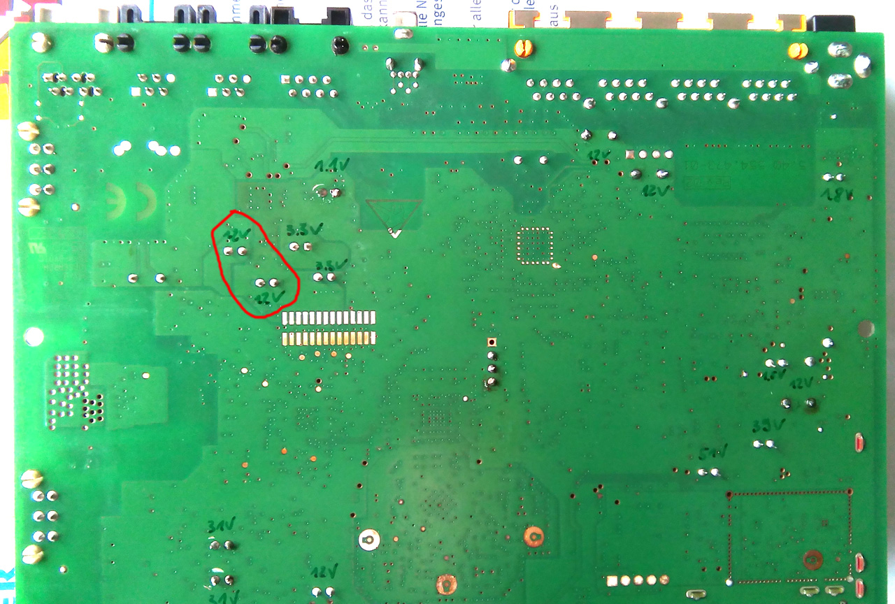

Spannungswerte findest du hier:
https://www.mikrocontroller.net/attachment/201339/nummerierte_Elkos_mit_Spannungen.jpg
Die Spannungen sind die dünnen weißen Zahlen "1v1", "3v3" usw. (für 1,1V
und 3,3V...). Was misst du an den Elkos 10 und 11? Es sollten je 12 V
sein. Wenn es nur 3V sind, läuft der Chip-interne Spannungs-Booster
nicht.
Näheres zur Spannungserzeugung am DSL-Chip (TNETD80PGP bzw. BSP80PGP) in
diesem Beitrag: Beitrag "Re: FritzBox 7270 defekt - Power/DSL Blinkt"
Der Autor bezieht sich offenbar auf dieses Bild:
https://www.mikrocontroller.net/attachment/219967/7270_v2_img1.jpg
Ich habe mal (im kalten Zustand mit dem Durchgangsprüfer) gemessen,
welche Pins des Chips mit den entsprechenden Spannungs-Leitungen
verbunden sind:
0V   an Pins 3 14 20 25 26 29 40 50
1,1V an Pins 35 36 39
3.3V an Pins 17 23 30 37 38 43 46
12 V an Pins 48 52
An den 3,3V-Leitungen des Chips messe ich bei meinen defekten Boards
einen sehr niedrigen Widerstandswert nach Masse (4 Ohm bzw 13 Ohm), der
sich auch nach Auslöten des MOSFETs und weiterer Bauteile nicht ändert.
Daraus schließe ich auf einen Kurzschluss im DSL-Chip.
Ich hoffe, du hast mit deiner Box mehr Glück!
lg
Dieter

Vielen Dank! Ich werde die Werte bei mir mal durchchecken!
Hallo Allerseits,
ich habe mal paar erste Messungen gemacht (Spannung an den
Kondensatoren) und ich habe leider Unterschiede feststellen können
zwischen zwei Fritz!Boxen (beide 7270 v2), siehe Anhang. Bei der
nichtfunktionierenden messe ich nur 3V (anstatt 12V) an zwei
Kondensatoren in der Nähe des DSL Chips ...
Und nun? Einfach 12V dahin überbrücken? :)
Tamas
von Thomas H. (thegenesis)
Klar ... am besten ungeregelt, damit der "Magic Smoke" aufsteigt, wenns
irgendwo 'nen Kurzschluss gegen Masse gibt :)
Wenn Du mit dem Ohmmeter vom Pluspol der 3V-statt-12-V-Elkos gegen Masse
einen niedrigen Widerstandswert misst (bei mir 4 - 10 Ohm), ist der Chip
hinüber.
@Dieter: an dem Pluspol der 3V-statt-12-V-Elkos gegen Masse messe ich
etwa 20 kOhm. Am Pluspol der 3.3V Elkos dagegen etwa 650 Ohm.
