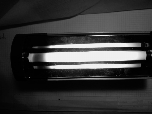

Hi, Leute,
zum Betrieb ausgedienter Röhren hab ich diese Schaltung nachgebaut mit
2x 0,1µF 350V und 2x0,1µ 630V. Ist aber nicht so hell wie es soll.
http://www.elektronik-labor.de/Notizen/0311Sparlampe.html
Der Antiflakkerwiderstand 100K nimmt Leistung weg, hab ihn also auf 27K
verkleinert und es ward heller, dann hab ich parallel zu den ersten
Vorkondensatoren nochmal 2x 0,47µ dazu gelötet und es ward noch heller,
aber immer noch nicht befriedigend. Habe leider keine weiteren
Kondensatoren da.
Ich fand dann das da mit ähnlichem Konzept und viel höheren Werten für
die Vorkondensatoren:
http://www.christiankoch.de/usenet/practic_89-2-053.jpg
Da werden 2µ für eine 8W Röhre empfohlen. Ich werde es zunächst 1,5µF
probieren, da ich ja "nur" eine defekte Sparlampe und keine Rölhre
betreibe.
Hat einer von Euch Erfahrungen damit und funktioniert das gut bei
richtigen Röhren? Die kaputten Dinger liegen ja überall herum!

1. Ich will die Leistung erstmal erhöhen und nicht reduzieren.
2. Selbst wenn die ausgebrannten Röhren etwas mehr Strom als neue
verbraten,
3. die Anschaffungskosten sind Null und dadurch amortisiert sich die
Sache im wahrsten sinne des Wortes durch Wiederbelebung totgeglaubter
Güter. Das ist Mega-Recycling und allein dieser Gedanke macht doch
Riesenspaß

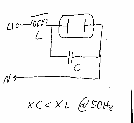

Ich probiere mal diese Schaltung an der Lupenlampe. Das Bild zeigt die
grundsätzliche Funktionsweise.
L und C kommen in Serienresonanz. C wird so klein gewählt, dass die
Schaltung kapazitiv wirkt. An C fällt durch Resonanzüberhöhung eine so
hohe Wechselspannung ab, dass die Röhre zündet.
Dann arbeitet sie wie gewohnt mit der Vorschaltdrossel und wirkt
induktiv.
Das ist doch mal ein Ansatz. Was meint Ihr?
Gast #2691153
@D a r i u s M. (oldeurope)
Anstelle deiner Schaltung würde ich gleich vorschlagen, ein EVG zu
verwenden (elektronisches Vorschaltgerät).
Deine FCL-22 hat ja 22 Watt, also denke ich, ein EVG für 18 Watt wirds
tun.
Das ist ein komerziell erhältlicher Wert, passend für die kurzen T8
Röhren (üblicherweise Deckeneinbaulampen etc.).
EVG Typ: Osram EVG QTP8 1x18W Quicktronic Professional
Günstig erhältlich bei www.leuchtmittelcenter.de
Alternativ wäre auch Ausbau aus einer ESL mit ähnlichem Wattbereich
(20-25Watt) möglich, aber das sind "runde" Bauformen und Sägearbeit; ob
solche EVGs an Röhren mit "T8" Baugrösse funktionieren habe ich aber
selbst noch nicht geprüft.
Mein Tip: Beim Baumarkt Hornbach gib es preiswerte komplette 18W
Leuchten mit EVG, Herstelleraufdruck evtl. "Hi Lite" o.ä., für unter 10
Euro; das kannste das EVG ausbauen. Wenn's wider Erwarten nicht klappen
sollte mit er FCL-22 kannst es dann wieder einbauen und hast 'ne 18 Watt
Leuchte...
