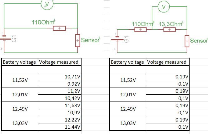

Ich möchte in ein Fahrzeug mit frei programmierbarer Motorsteuerung mit
einer Traktionskontrolle ausstatten. Die ECU Eingänge für die
Radgeschwindigkeit nehmen entweder die Hall Sensoren oder Induktive
Sensoren. Da ich die Hall Sensoren aber noch fürs ABS brauche kann ich
die nicht einfach so benutzen.
Das Eingangssignal welche ich für die Motorsteuerung haben möchte ist
ein 0-5V Signal.
Die ABS Sensoren sind aktive Sensoren und über das ABS Steuergerät an
der Batteriespannung angeschlossen. Das Stromsignal des Hallsensos wird
im ABS Steuergerät über einen Spannungsteiler ausgelesen. Genau diesen
Spannung
variiert um ca 0.3V- der effektive Wert aber schwankt mit der
Batteriespannung. Ich klemme mich also an die ABS Leitung und kann diese
Spannungen auslesen.

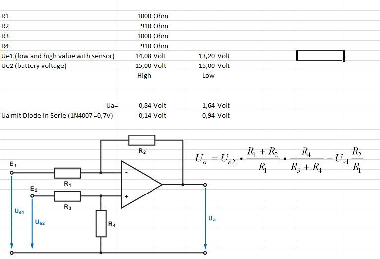

Somit benötige ich ein Interface welches mir beim halben Spannungshub
(also 0,15V plus Batteriespannungsschwankung) den Digitalen Ausgang
High/ Low setzt und somit das kleine 0,3 V Signal in 0-5V "übersetzt"
Warum ich einen Micro einsetzen will ist eigentlich mein eigene
Bequemlichkeit. Wenn ich mit den Widerständen die Spannung des
Spannungskompensierten Komperators nicht treffe, fange ich wieder wie
wild an zu Widerstände löten (naturgemäss hat man die nicht da,
oder?)....und dazu habe ich an der Rennstrecke keine Zeit! Dann doch
lieber den Micro neu flashen und alles geht gut, oder?
Den Komparator habe ich übrigens schon mal Mithilfe der Homepage hier
berechnet... http://sim.okawa-denshi.jp/en/rercal.php

Gast #2696301
Hallo Fritz,
ich habe heute nochmal gemessen. Einmal mit 13Ohm Serienwiderstand und
einmal ohne. Ergebnisse im Screenshot anbei.
Welchen Chip kannst Du denn empfehlen um den 13Ohm Serienwiderstand wie
gezeichnet zu messen? Gibt es eine Beispielschaltung die ich zur
Schaltung benutzen kann? Brauch ich eine (5V) Referenzspannung?
Ich würde ungern einen Widerstand parallel schalten wollen. Ich denke
das sonst die Strommessung des ABS Geräts nicht mehr funktionieren
würde, oder?
Gast #2696382
Linke Messung , hier hast du die Spannung über dem Sensor gemessen, und
nicht die Spannung über dem Widerstand. Die Spannung über den Widerstand
müsste 110 Ohm * 7 mA = 770 mV und 110Ohm * 14 mA =  1.54V sein wenn das
richtig angeschlossen wäre. Subtrahierst du deine gemessenen Spannung
von der Versorgungsspannung kommst das ungefähr hin mit 0,81V und 1,59V
Rechte Messung, sieht besser aus.
Die 110Ohm kannst du da aber weglassen, wird nicht gebraucht.
Wie du siehst sind die Spannungen über den 13.3Ohm widerstand über die
Spannungsverlauf konstant. mit URI kommst du da auch so in etwa auf die
14 mA und die  7 mA der Stromschnittstelle des Sensors.
Leg diese Spannungen 0,1V und 0,19V an den Schmitttrigger Eingang und
stell dir die Schaltschwelle auf 0,15V.

Gast #2700298
Ich habe noch was anderes:
Die Triggerspannung zwischen high und Low des Motorsteuergeräts liegt
bei 0,6V. Wenn ich also wechselnde Spannungen zwischen - sagen wir- 0,1
und 0,9V hätte wäre doch alles gut, oder?
Geht auch ein OP AMP als Differenzverstärker für meinen Fall? Der
Differenzverstärker würde mir nur die relative Spnnungsänderung
herausrechnen und nur den Spannungshub ausgeben, oder? Damit würde ich
auch gar keinen Controller brauchen.
Ich habe unter http://www.elektronik-kompendium.de/sites/slt/0210153.htm
die Mathematik hinter dem Differenzverstärker gefunden.
Nach den Formeln habe ich in Excel ein bisschen gespielt und tatsächlich
Werte gefunden die gut funktionieren könnten.
Anbei der Excel Screenshot . Als Annahme habe ich die gemessenen
Spannungen unter Ue und Ue2 als HIGH und LOW Werte genutzt. Als OpAmp
würde ich den LM348 nehmen wollen.
Gast #2701273
ja klar, man kann einen Differenzverstärker diskret aufbauen, aber ich
denke mal das 99% aller Fälle ein OP Amp genutzt wird
Wahrscheinlich ja. Hängt vom Motorsteuergerät ab.
soulid schrieb:
> Der
Ja, wenn du nur die 4 Einzelfrequenzen brauchst.
Nein, wenn du diese 4 noch zu einem Signal zusammen fassen musst.
Zur Schaltung, ich würde das Signal an der Low Side auskoppeln.
Dann sparst du dir den Boostconverter für die OpAmp versorgen.
B+ des OpAmp muss in der Regel ca. 1,5 Volt über dem Eingangspegel
liegen.
Und was hast du da mit der SerienDiode vor ?
Der Differenzverstärker lässt sich über die Widerstände auch so
einstellen das direkt die benötigten Spannungspegel am Ausgang anliegen.
Und so wird aus einer µC Schaltung mit zeitkritischen ADC ,....
Berechnungen eine einfache analog Schaltung mit einer handvoll Teilen.
Wie einfach doch die Welt manchmal sein kann............
