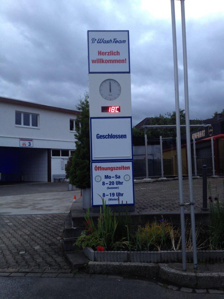

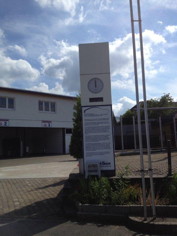

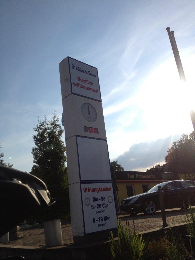

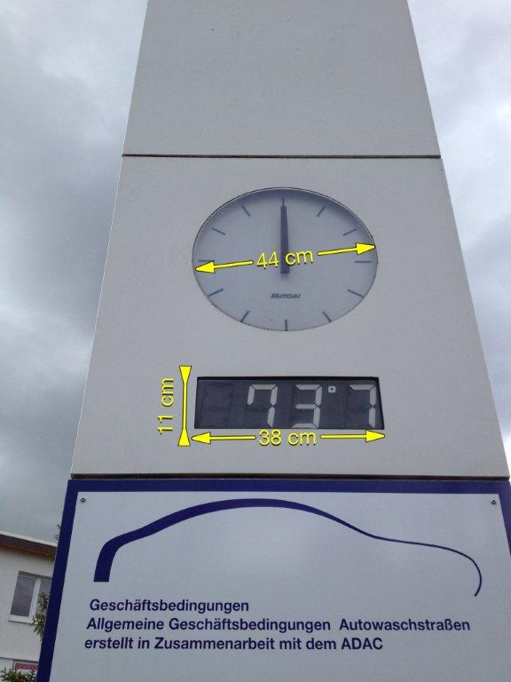

Hallo Zusammen, Ich habe so ne alte Tankstellensäule, mit Uhr und Thermometer. Beides geht schon eine Weile nicht mehr. (Siehe Anhang 1) Und da die alten "Fallblattanzeigen" sicherlich auch defekt waren UND ich diese http://www.reichelt.de/Siebensegment-Anzeigen/SA-40-19-RT/3/index.html?;ACTION=3;LA=2;ARTICLE=31579;GROUPID=3002;artnr=SA+40-19+RT;SID=10T1Z1TH8AAAIAAD0vgCAb699d75ffcb1481e415d4a0809a70e99 "tollen" , großen 7-Segmentanzeigen gefunden habe, wollte ich das ganze selbst bauen. Also zunächst mal die Temperaturanzeige, der Säule. Anhang2 Zwei zeigt das ganze aufm Schreibtisch. Ich habe Folie aus dem Autozubehör auf die segmente geklebt, da die nackten elemente nicht schön anzuschauen sind und ein geringen Kontrast zum hintergrund hatten. Siehe Anhang 3. Anhang 4 zeigt das ganze eingebaut UND eingeschaltet. Man sieht nichts. Anhang 5 zeigt das ganze Nachts. das wäre in ordnung. Also das Problem ist sicherlich einerseits, dass die Folie zu stark reflektiert. Aber das hauptproblem ist denek ich die geringe grundhelligkeit der LED-Segmente :-/ Pro Segment habe ich einen Treiberbaustein verbaut. und zwar diesen: http://www.reichelt.de/ICs-C-MOS-DIL/MOS-4543/3/index.html?;ACTION=3;LA=446;ARTICLE=12675;GROUPID=2924;artnr=MOS+4543;SID=10T1Z1TH8AAAIAAD0vgCAb699d75ffcb1481e415d4a0809a70e99 Die Stromaufnahme der Segment-Anzeigen bzw der Segmente selbst, hab ich nicht gemessen. Der Treiber wird jedoch mit 10 Volt betrieben, was auch die max. Spannung der 7Segmentanzeige laut Datenblatt, daher geh ich mal davon aus, dass die Segmente gennug Strom aufnehmen. Die Spannung kann ich nicht erhöhen, da der treiber ab 10 Volt abschaltet. Hat wer ne Idee? oder noch besser... Sag mir mal einer bitte wo ich vernünftige tagtaugliche Led-Elemente herbekommen. Hab bei google alles versucht.. find nur Hersteller von ANzeigen,. Die haben aber gesalzene Preise. Und die Teile muss es ja geben, schließlich gibts die ja an jeder zweiten Apotheke oder Tanke. So.. ich hoffe dann mal wieder auf sinnvolle Hilfe :) grüße aus Bochum

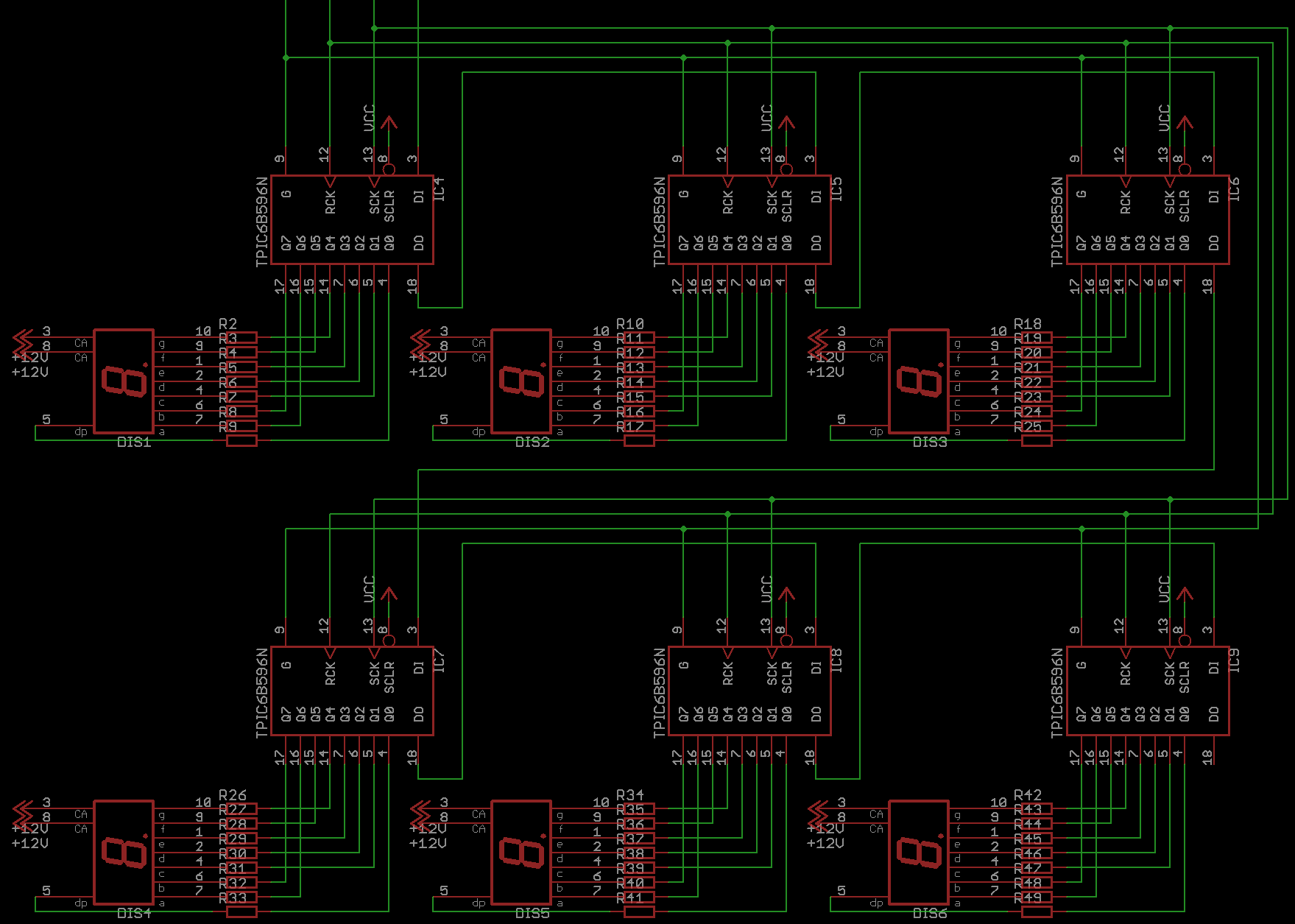

So mache ich das bei meiner Wanduhr. Ich verwende TI TPIC6B595 Schieberegister mit integrierten Low-Side Leistungstreibern zur Ansteuerung der Segmente. Wenn Du den nicht bekommst, sollte eine Kombination aus HC595 und ULN2803 oder so das gleiche machen. Zur Dimensionierung der Vorwiderstände bei 12V Betriebsspannung: Segmente: Parallelschaltung zweier Ketten zu je 4 LEDs -> If=40mA, Vf=7.4V -> R=120Ω Dezimalpunkt: Zwei LEDs hintereinander -> If=20mA, Vf=3.7V -> R=470€, ggf musst Du diesen Wert noch etwas anpassen, damit der Punkt optisch nicht zu hell gegenüber den Segmenten wirkt. Das sollte schon ganz ordentlich hell werden. Bei mir im Zimmer dimme ich die Anzeige per PWM auf !G der TPICs abhängig von der Raumhelligkeit (LDR), weil es mir sonst zu hell war. fchk PS: Wo hast Du die Folie her? Ich hab bei meiner Uhr nichts passendes gefunden gehabt.

UDN2981 mit 74hc595 für Anoden oder ULN2804 mit 74hc595 für Kathoden.... Gibts alles bei Reichelt... Platz wirds wohl genug geben, keine 1000 Transistoren, keine spezial IC, billig. M.

Die Anzeige hat gemeinsame Anode, damit geht ULN2004, ULN2803 oder der TPIC6B595 => nett, muss ich mir mal merken. Der TPI muss halt anders angesteuert werden. Wenn ich es richtig verstanden habe, kannst Du den 4543 über PH umschalten, ob er die Ausgänge high- oder low-aktiv setzt. Dann kannst Du einfach an jeden 4543 einen ULN2004 schalten (der 4543 dabei mit 12-15V betrieben). An die Ausgänge der ULN die Vorwiderstände, und daran die Segmente. Dürfte am wenigsten Änderungen Deiner Schaltung erfordern. Oder Du nimmst die KSQ von MaWin, braucht halt Einzeltransistoren und paar Dioden und Widerstände mehr. Wie konstant (und wie hoch) ist denn Deine Versorgungsspannung?

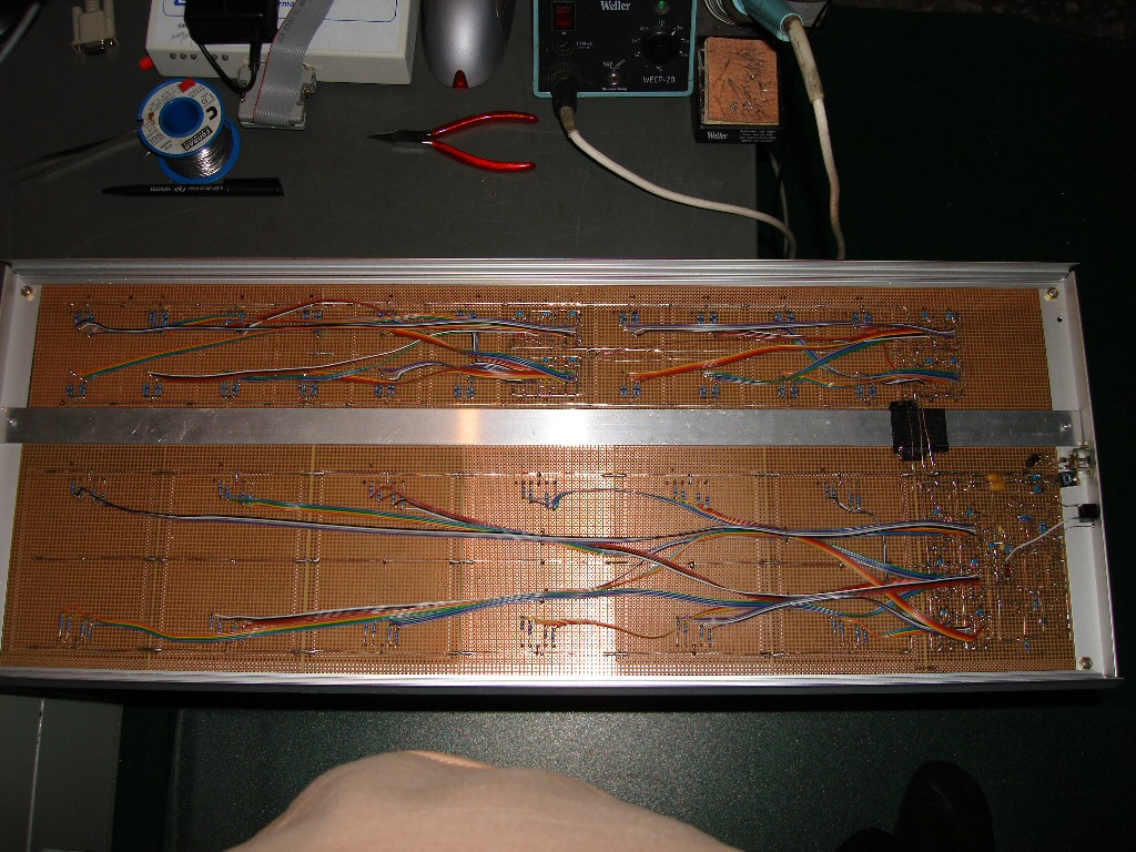

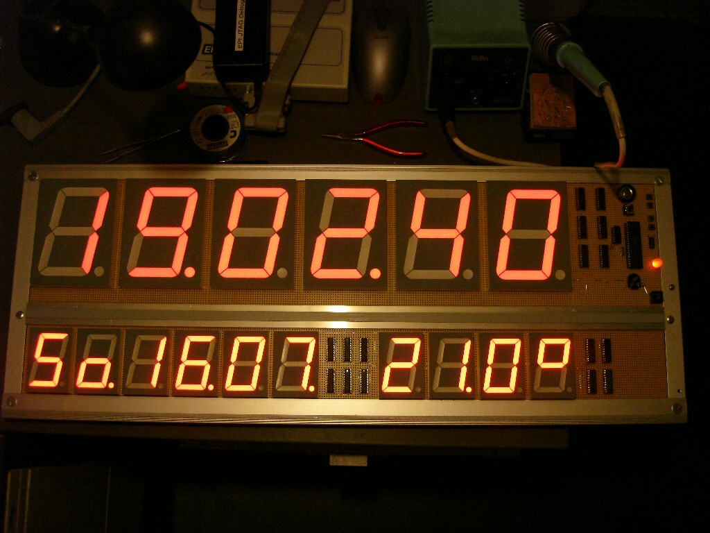

Christian Peskov schrieb: > hast du, Frank, denn auch die großen 10cm Anzeignen verbaut? Siehe Bilder, oben sind die 10cm Anzeigen, die zweite Reihe mit 5.7cm Anzeigen kam später dazu. Dazu musste ich nur weitere TPICs hinten anhängen und die Software erweitern. Das Projekt ist schon etwas älter, so Anfang des Jahrtausends. fchk

> Siehe Bilder,
Deutlich erkennbar, auch mit Nennstrom nicht tageslichttauglich.
MaWin schrieb: >> Siehe Bilder, > > Deutlich erkennbar, auch mit Nennstrom nicht tageslichttauglich. Mit welchen Anzeigen arbeiten denn die LED-Tankstellen-Preis- anzeigen? Die erscheinen mir selbst bei Tageslicht oft zu hell. Gruss Harald

MaWin schrieb: >> Siehe Bilder, > > Deutlich erkennbar, auch mit Nennstrom nicht tageslichttauglich. Ich dimme die Teile per PWM, weil es mir sonst zu hell ist. Die Fotos sagen rein gar nichts über die Helligkeit bei Nennstrom aus. Und das mittlere Bild ist in ausgeschaltetem Zustand entstanden, falls Du es nicht gemerkt hast. fchk

Christian Peskov schrieb: > Frank sieht gut aus! schade das du die Bauteil mit in die Oberfläche > intergriert hast. aber es scheint ja sehr symetrisch zu sein. Also ab > nach ATU jung. 13 € für die billigste heckscheibentönfolie ausgeben, Schön langsam solltest du eigentlich kapiert haben, dass du mit diesen Folien nichts reissen wirst. Im Handel gibt es fertig eingefärbtes Plexiglas, welches einigermassen genau auf die Frequenz des Lichtes ausgelegt ist, welches die LED abgeben. Auf Deutsch: Das Licht von den LED geht mehr oder weniger ungehindert durch, alles andere wird abgeblockt. Alles andere kannst du vergessen, wenn es auf Lichtausbeute ankommt. > Tafel druff ;) aber besinders hell sieht deine anzeige auf den bildern > so nicht aus. Kann auch daran liegen, dass die Kamera abgeregelt hat, WEIL die Anzeigen zu hell waren. Wenn ich mir die Photos so ansehe, dann ist das ganze drumherum im Zimmer ziemlich dunkel. Im Vergleich zum ersten Photo von der Rückseite ... yep, würde sagen die Kamera hat die Blende zugemacht.

---zum dritten und letzten Mal nun der Versuch: Wenn deine Anzeigen eine gemeinsame Anode haben, dann schaltest du die Kathoden, dafür nimmst du die Kombi: Beitrag "Re: 10 cm 7-Segment-Anzeige zu dunkel" ULN2804 mit 74hc595 für Kathoden >>Bei dem von dir empfohlenen >>leistungstreiber interpretier ich die ausgänge als Stromquellen und >>nicht als stromsenken?! >>maddin da hast du was miss verstanden Ich habe nichts missverstanden, du ließt nicht richtig. Für deinen Fall ist der ULN2804 dein Chip, nicht der UDN2981! ULN2804! Darlington, 8FACH! Gegen Masse! Die Anoden schlatet man ZUSÄTZLICH, wenn man mit einem Display mit gemeinsamer Anode Muxing ausführen will, oder wenn man ein Display mit gemeinsamer Kathote mit der Kathode fest zu GND legt um es Anodenseitig anzusteuern. >>bis über knapp 10V ( ca. 10,4). Verstehe ich nicht, warum 10,4V? Woher kommt denn nun diese Grenze? Gruß, M.

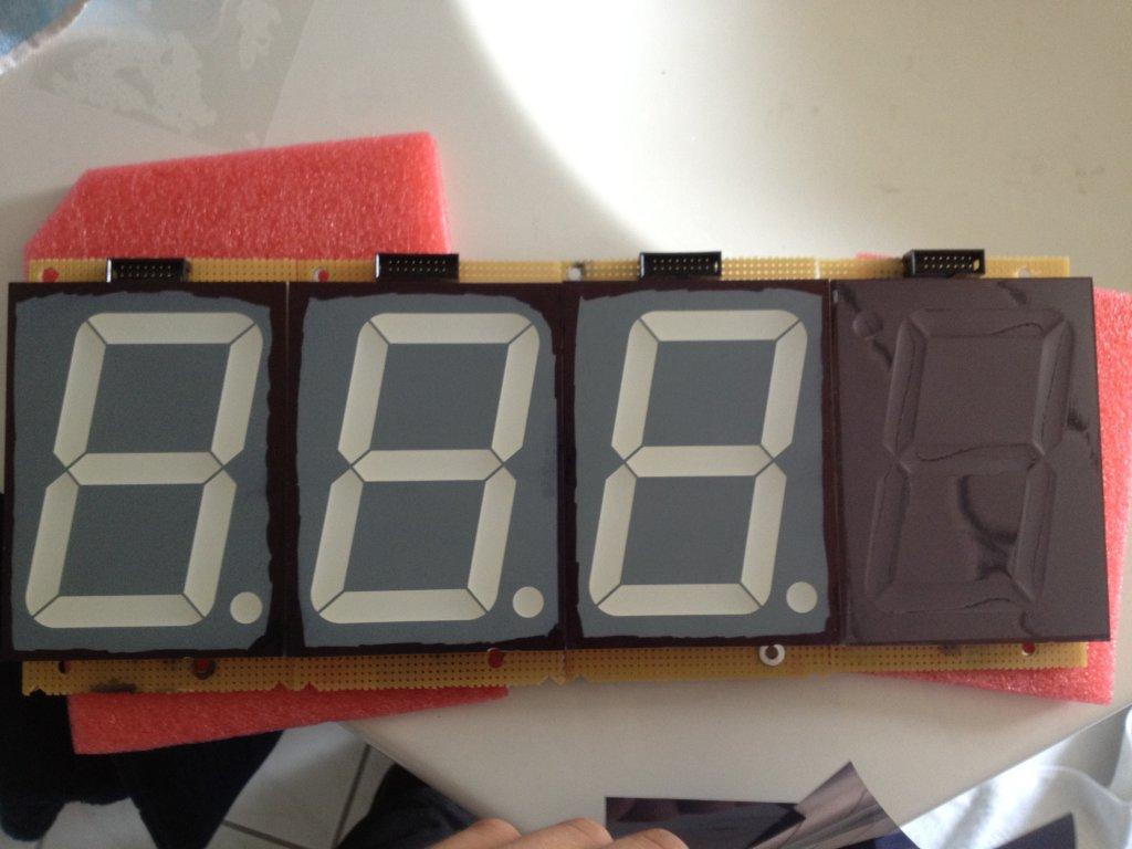

Christian Peskov schrieb: > wo im handel? Schau auf Ebay, da gibt es einige Händler, die dir das Plexi (3mm) genau nach Maß fräsen. Wenn du den Darlington-IC nehmen willst, überlege dir bitte zunächst, mit welcher Spannung du ihn ansteuerst. Der ULN2804 ist nicht für 5V Signale ausgelegt, dafür gibt es den ULN2803. Beachte beim Dimensionieren der LED-Vorwiderstände dann auch, dass etwa (je nach Strom) 1-2V über die Darligton-Stufe abfallen, und du den Vorwiderstand entsprechend geringer wählen kannst. Gruß Jens

Christian Peskov schrieb: > Karl Heinz Buchegger schrieb: >> Im Handel gibt es fertig eingefärbtes >> Plexiglas, welches einigermassen genau auf die Frequenz des Lichtes >> ausgelegt ist, welches die LED abgeben. > > wo im handel? http://www.plexiglas-shop.com/DE/de/plexiglas-gs-allround-4aql41br8z4/plexiglas-gs-allround-cherry-3c01-gt-qrfy7h32x9w~p.html
Karl Heinz Buchegger schrieb: > Folien nichts reissen wirst. Im Handel gibt es fertig eingefärbtes > Plexiglas, welches einigermassen genau auf die Frequenz des Lichtes > ausgelegt ist, welches die LED abgeben. Beitrag "Re: Leckströme beim TLC5922"
Konrad S. schrieb: > http://www.plexiglas-shop.com/DE/de/plexiglas-gs-allround-4aql41br8z4/plexiglas-gs-allround-cherry-3c01-gt-qrfy7h32x9w~p.html Produkteigenschaften * 4.0% Transmission räusper Ih hatte mir damale ein paar Probestückchen schicken lasse, das rote war glaub ich auch mit dabei. Gewonnen hat aber Braun! Klingt komisch, ist aber so.

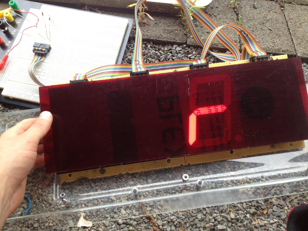

Ich habe diese Sorte Plexiglas für eine Uhr mit obengenannten 7-Segment-Anzeigen verwendet, allerdings nur für Innenraum. Da muss man noch ganz schön runterdimmen, damit es sich harmonisch in die Umgebungshelligkeit einfügt. Beim Einsatz mit Tageslicht kann ich mir vorstellen, dass es diese Anzeigen nicht so richtig bringen. Da würde ich doch auch erstmal empfehlen, einzelne Segmente auf 20/40/60mA einzustellen und kontrollieren, ob es tagsüber, bei Sonne, noch gut ablesbar ist. Und das ganze auch mal bei Dunkelheit anschauen. Die Angabe der Transmission bezieht sich doch auf den ganzen Wellenbereich (des sichtbaren Lichts), sehe ich das richtig? Und die vier Prozent gehen dann überwiegend bei rot durch?

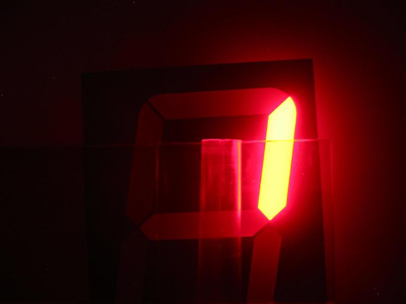

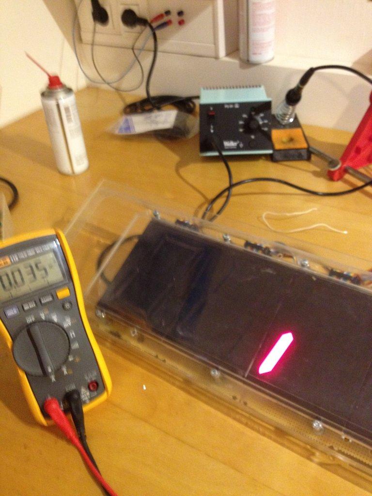

Hier mal ein Foto bei 50mA im verdunkelten Raum, ohne und mit dem oben verlinkten Plexiglas. Das wird nix mit Außeneinsatz bei Tageslicht, obwohl das Plexiglas nicht viel Helligkeit wegnimmt.
#2727290
eindeutig, die glimmt ja nur, ist besonders gut bei dem Licht zu erkennen...kannst knicken. JJ

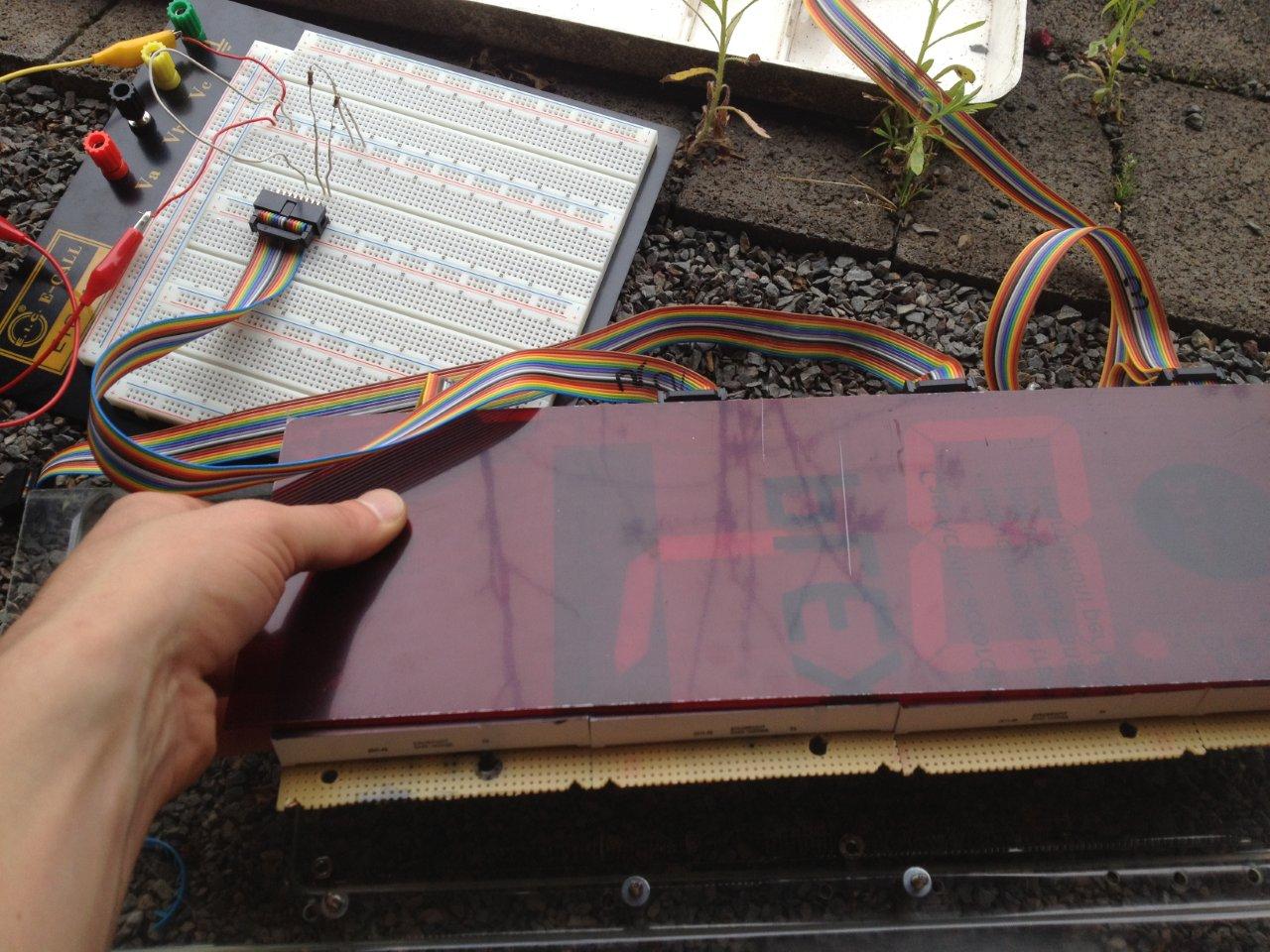

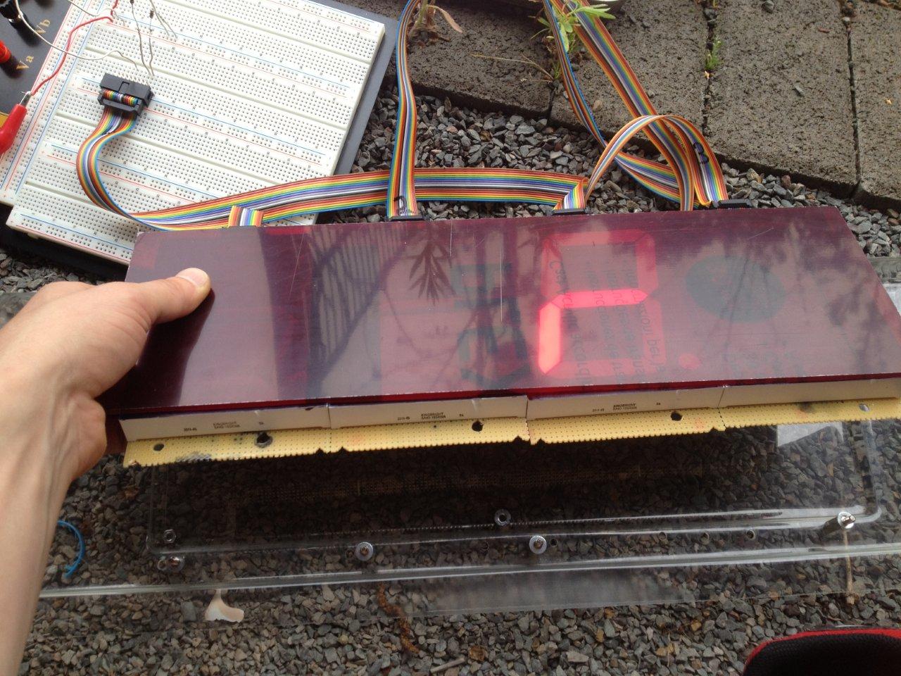

Hallo Zusammen, Also das Plexiglas ist mittlerweile angekommen. Da ja hier zwei mögliche Mängel an meinem Projekt diskutiert wurden, wollte ich den Einfluss der Folie/Plexiglas und des Stromes einmal etwas genauer untersuchen. Zunächst habe ich den Helligkeitsunterschied mit Folie oder mit Plexiglass mir angeschaut. Tatsächlich ist es mit Plexiglas deutlich heller. Das hätte ich so deutlich nciht erwartet. Das stimmte mich auf einmal wieder optimistisch, dass ich mit den Anzeigen doch noch "befriedigt" werde. Dann habe ich einzelne Segmente über einen Widerstand an ein 9V Netzteil gehangen. Anhang1 zeigt die Anzeige und die Stromaufnahme bei einem 470 Ohm R. Anhang2 mit 100 Ohm und Anhang3 mit 47 Ohm. Hier flossen 35mA! Laut Datenblatt sind 60mA typisch. Aber Es war schon erfreulich hell. Anhang4 ist mit den letzten beiden Varianten gleichzeitig. Hier war für mich kaum ein Unterschied zuerkennen aber ich habe dann mit dem "Handy" direkt auf die LED fokusiert und da sieht man zwischen beiden Segmenten deutchlich einen Unterschied. Also hab ich die Folie gänzlich abgezogen und das Plexiglas montiert. Und ab nachdraussen. Das zeigt Anhang5&6. Und das ist für mich vermutlich ausreichend! hier ist es zwar nciht sonnig aber a) ist die Schutzfolie noch auf dem Glas b) würde ich beim Neuentwurf der Treiberstufen/der Platine versuchen volle 60mA durch die Segmente zu jagen, somit kann es nur besser als "mangelhaft" werden. Denke ich^^ aslo werde ich das ganze mal mit dem oben empfohlen ULN versuchen... dazu noch mal eine Frage: Verstehe ich das richtig? Ihe empfehlt ja den ULN2804. Wenn ich das Datenblatt richtig vestehe, möchte der am Eingang 6-15 Volt haben?! Der ULN2803 hingegen 5 Volt?! Danke noch mal für die zum Teil sehr gute Hilfe und die vielen Anregungen und Anstöße. Im speziellen für den Tip mit dem zu geringen Strom, der Plexiglasplatte und dem Treiber :-)) ps: AnhangX zeigt gleiche Widerständ, sprich gleicher Strom wie bei Anhang5&6, jedoch bei einem Segment wo noch die Folie aufgeklept ist plus Plexiglas. Man(n) sieht nichts!^^ ps2: wer meint das wird nie mal hell genug sein, bitt guck dir das bild ganz ganz oben an. die Säule bekommt die Sonne nie von vorne zusehen. das ist wohl mein Glück bei dem Ganzen.^^

@ Christian Peskov (peterfrosta) >die Stromaufnahme pro Segment ist hier noch nur 5-10 mA aber die >Plexiglasscheibe zeigte ja schon "soviel" Besserung ^^ Warum so zaghaft? Die Dinger verkraften laut Datenblatt 60mA oder pro Segment. >Fertig montiert, bei bestem Sonnenwetter, war es zugleich enttäuschent >wie auch hoffnungsschaffend. Das es nicht SUPER wird, war ja zu >erwarten. Hast ja auch Glück, dass die Anzeige im Schatten liegt. >wie könnte das jetzt mit den ULN 2803ers aussehen? Die Ausgänge a-g vom 4543 gehen and die Eingänge vom ULN (auch was?) und dessen Ausgänge an die Vorwiderstände der Kathoden der Anzeigen. Die gemeinsamen Anoden hängen direkt auf 12V oder so.
Falk Brunner schrieb: > Warum so zaghaft? Die Dinger verkraften laut Datenblatt 60mA oder pro > Segment. ja weil das erst im laufe des threads mir klar wurde ich die mein 4543er nicht mehr rausgeben... hatte keine Vorwiderstände verbaut! [steht alles oben ;) ] Falk Brunner schrieb: > Hast ja auch Glück, dass die Anzeige im Schatten liegt. deshalb bin ich, mit den Anzeigen, ja auch dran geblieben. Falk Brunner schrieb: > Die Ausgänge a-g vom 4543 gehen and die Eingänge vom ULN (auch was?) und > dessen Ausgänge an die Vorwiderstände der Kathoden der Anzeigen. Die > gemeinsamen Anoden hängen direkt auf 12V oder so. Das klingt gut! die Vorwiderstände an den Kathoden werden nun nötig, da der ULN sonst zuviel Strom pro Kathoe durchlassen würde? Danke mfg Peter
Christian Peskov schrieb: > Das klingt gut! die Vorwiderstände an den Kathoden werden nun nötig, da > der ULN sonst zuviel Strom pro Kathoe durchlassen würde? Die ULN siehst du am besten als Transistor (oder Relais) Ersatz an. Der macht keine Strombegrenzung. D.h. den Strom stellst du nach wie vor mit den Vorwiderständen ein. Schön, dass das mit dem richtigen Filter schon so gut klappt. Also: Hoch mit dem Strom!

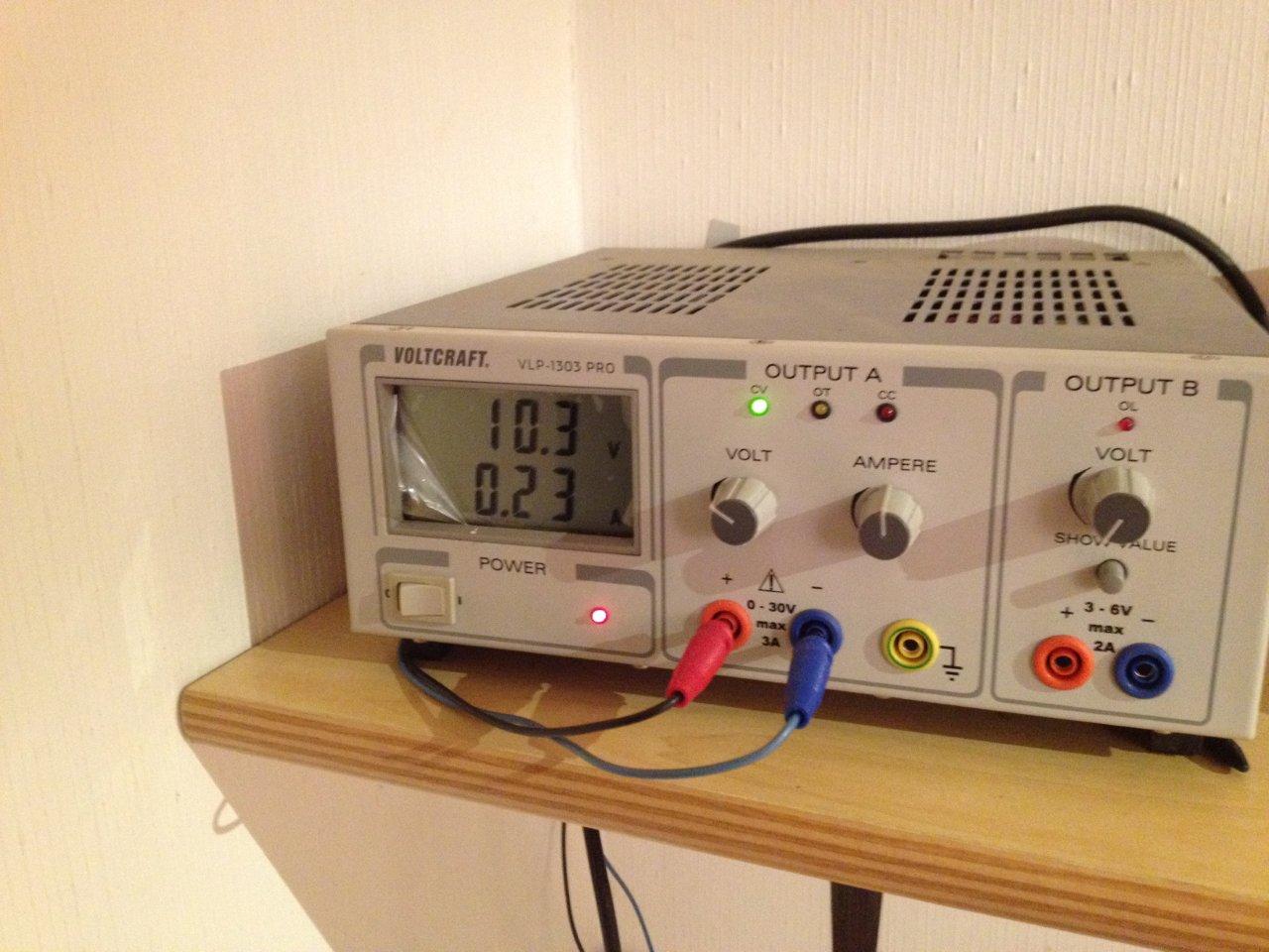

#2735753
und ein ordentliches netzteil, dass eben 12v auch noch bei mehr als 2A liefert.
#2735754
besser doch 15v. 1,5v für den uln und 3,5v für den vorwiderstand
#2735862
> Ihe empfehlt ja den ULN2804. > Wenn ich das Datenblatt richtig vestehe, > möchte der am Eingang 6-15 Volt haben?! > Der ULN2803 hingegen 5 Volt?! Ja. Du nimmst also den, zu dem dein Eingangssignal passt, falls deine CD4543 an 12V hängen also die ULN2804. Am Ausgang kommen beide mit 12V an den LEDs. > Jedoch ist es aus x Meter Entfernung schon "fast" erkennbar ;) Vielleicht mit 60mA, aber nicht mit 5mA. > Das klingt gut! die Vorwiderstände an den Kathoden werden nun nötig, > da der ULN sonst zuviel Strom pro Kathoe durchlassen würde? Ja. Du brauchst an den LEDs auf jeden Fall Vorwiderstände, einen pro Segment. Du brauchst zwischen CD4543 und ULN2804 keine Widerstände, weil die im ULN2804 schon eingebaut passend sind. BNur beim ULN2803 hättest du auch am Eingang welche gebraucht wenn du ihm die 12V aus dem CD4543 vorgesetzt hättest, statt der 5V für die er vorgesehen ist.

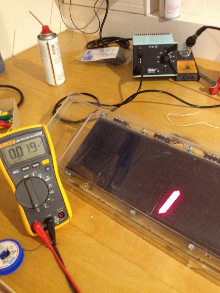

MaWin schrieb: > Vielleicht mit 60mA, aber nicht mit 5mA. nein mit 5mA ist es schon "fast" erkennbar (sprich es ist bei sonnenschein bei genauem hingucken erkennbar!) mit 60mA verspreche ich mir, das es SEHR gut erkennbar ist. MaWin schrieb: > Du brauchst zwischen CD4543 und ULN2804 keine Widerstände, schon klar aber danke! MaWin schrieb: > falls deine CD4543 an 12V hängen nein es hängt bisher alles an 9 Volt, mehr vertragen die 7SA nicht. Karl Heinz Buchegger schrieb: > Die ULN siehst du am besten als Transistor (oder Relais) Danke dir! das hilft! //Ab hier wichtig! ^^ ABER: ich schalte die Ausgänge bei dem 4543 ja nicht 10 V (high) sondern auf GND, so das von der Anode der 7SA Strom durch den Treiber zur Masse fließen kann. Wenn ich jetzt hinter dem 4543 einfach den ULN klemme, verhält sich das doch nicht genauso oder??? das wäre mit gemeinsamer kathode vermutlich einfacher?! //bis hier wichtig!! ;) Was das Netzteil angeht: mein Labornetzteil bringt das jetzt erstmal allemal, allerdings ist mein Steckernetzteil dann in der Tat zu schwach (9V-1A). Das werd ich dann noch anschaffen müssen, wenn in keiner Kiste hier mehr ein passendes liegt.
#2735899
> nein es hängt bisher alles an 9 Volt, mehr vertragen die 7SA nicht. Deine Anzeigen vertragen überhaupt keine Volt, weder 9 noch 12, sondern nur Strom, nämlich bis 60mA. Du kannst also problemlos deine Anzeigen an 12V hängen, WENN du einen passenden Vorwiderstand zum ULN2804 dazwischenschaltest, der den Strom auf 60mA begrenzt. Das werden irgendwas um 22 Ohm sein. > Wenn ich jetzt hinter dem 4543 einfach den ULN klemme, verhält > sich das doch nicht genauso oder??? Der ULN möchte am Eingang 12V sehen, damit er am Ausgang nach Masse durchschaltet. Damit dein CD4543 am Ausgang +12V prodziert, muß sein PH Eingang passend beschaltet sein. Das wurde in diesem Thread alles schon ein mal gesagt, du bist nicht sehr aufmerksam.
MaWin schrieb: >> nein es hängt bisher alles an 9 Volt, mehr vertragen die 7SA nicht. > > Deine Anzeigen vertragen überhaupt keine Volt, weder 9 noch 12, > sondern nur Strom, nämlich bis 60mA. > > Du kannst also problemlos deine Anzeigen an 12V hängen, WENN du > einen passenden Vorwiderstand zum ULN2804 dazwischenschaltest, > der den Strom auf 60mA begrenzt. Das werden irgendwas um 22 Ohm > sein. > >> Wenn ich jetzt hinter dem 4543 einfach den ULN klemme, verhält >> sich das doch nicht genauso oder??? > > Der ULN möchte am Eingang 12V sehen, damit er am Ausgang nach > Masse durchschaltet. Damit dein CD4543 am Ausgang +12V > prodziert, muß sein PH Eingang passend beschaltet sein. > > Das wurde in diesem Thread alles schon ein mal gesagt, du bist > nicht sehr aufmerksam. Cool danke... also ich hab es vllt in den massen an informationen einfach nicht sortieren und verstehen können. Dankenswerterweise bemühen sich ja hier sehr viele Leute von euch und dan kommen zwischen meinen Posts mehrere verschiedene Antworten. Womöglich hzabe ich es dann in der Tat nicht mit der nötigen Konzentration alles geistig sortiert, sorry! Aber so wie du es jetzt erklärt hast - kurz und knackig- hab ich es gecheckt :-)) danke! was die maximale Spannung angeht. Mein Fehler.
Christian Peskov schrieb: > mit 5mA ist es schon "fast" erkennbar (sprich es ist bei > sonnenschein bei genauem hingucken erkennbar!) > > mit 60mA verspreche ich mir, das es SEHR gut erkennbar ist. Täusch Dich da nicht; das ist gerade mal eine Zehnerpotenz. Schau mal bei Wikipedia o.ä. nach, wieviele Zehnerpotenzen der Unterschied zwischen dunklen und hellen Tagen ausmacht. Gruss Harald

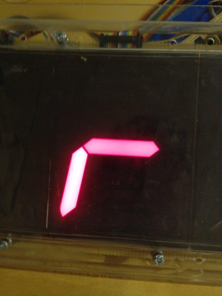

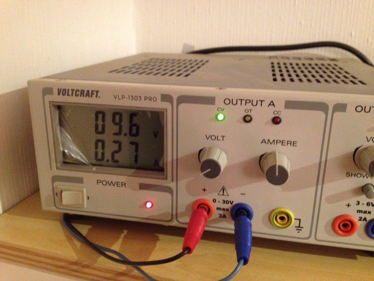

so ich habs für die erste 7SA hinbekommen. Danke danke... jedoch: hab ich nachwievor das Problem, dass ab einer Betriebsspannung von um die 9,5 Volt (und höher) die ganze Anzeige spinnt. Anhang 1a und 1b gehören zusammen. Das selbe gilt für Anhang 2 und 3. Also irgendwas bekommt scheint ja zuviel Strom oder Spannugn abzubekommen?! Mein Labornetzteil liefert ausreichend Strom, da dessen Max-Strom eingestell werden kann und ausreichend hoch ist. Jetzt wäre vermutlich ein Schaltplan nciht schlecht... schlecht dass ich bisher keinen angefertigt habe :-/ Vllt hat ja trotzdem wer ne Idee/Erfahrung warum sich das so verhält. Gute Nacht Peter
MaWin schrieb: > Warum reden wir wohl die ganze Zeit vom ULN2804 für 12 V ? ja gute Frage! Aber a) hab ich nun den ULN2803 und b) funktioert dieser auch mit 12 Volt! das Problem mit der "Überspannung" trat auch schon ohne die ULNs auf! Also ich denke dass ich mit den ULN2803er klar komme aber ich werde die Datenblätter später mal vergleichen, Danke! mfg Peter
Christian Peskov schrieb: > so ich habs für die erste 7SA hinbekommen. Danke danke... > jedoch: hab ich nachwievor das Problem, dass ab einer Betriebsspannung > von um die 9,5 Volt (und höher) die ganze Anzeige spinnt. WAS spinnt WIE ? Sascha
Christian Peskov schrieb: > Aber a) hab ich nun den ULN2803 und b) funktioert dieser auch mit 12 Volt! Hast Du diese Angabe im Datenblatt gelesen? "the ULN2803A has a 2.7k? input resistor for 5V TTL and CMOS ; the ULN2804A has a 10.5k? input resistor for 6-15V CMOS" Gruss Harald
Sascha Weber schrieb: > WAS spinnt WIE ? Fehlerort ist mir nicht bekannt, Die Ursache habe ich versucht in dem Post direkt darüber mit den Bildern halbwegs eutlich zumachen.. mir ist aber klar, dass das nicht superausreichend für eine ferndiagnose ist. Fehlerbild bei Betriebsspannung <9,5V: die Funktion bzw die ANzeige stimmt nicht mehr / stürzt ab... sie ist auch nciht mehr von der gemessenen Temperatur abhängig. Harald Wilhelms schrieb: > ast Du diese Angabe im Datenblatt gelesen? > "the ULN2803A has a 2.7k? input resistor for 5V TTL and CMOS ; the > ULN2804A has a 10.5k? input resistor for 6-15V CMOS" ich bin mir nicht sicher ob bei bei uns hier ein missverständis vorherscht!Ich meinte stets (vllt nicht exakt ausgedrückt) die Betriebsspannung und nicht die Eingänge. wenn das von dir zitierte der maßgebliche Unterschied schwischen den beiden ULNs ist, habe ich mich bewusst für den 2803er entschieden. So kann ich den 4543er auch mit 5 Volt betreiben. Das wäre vllt auch eine Lösung. Auf meiner Platine sind bisher 2 Spannung verfügbar: Einmal die Spannung vom Netzteil (einstellbar 7-15 Volt) und daraus geregelte 5 Volt (Festspannungsregler). Bisher hängt an den 5 Volt nur der uC. An der "Hochspannung" (im moment 9V) hängt der 4543er und der ULN. Das Fehlerbild tritt auf wenn ich jetzt die "Hochspannung" auf über 9,5 Volt erhöhe. Jetzt kannst du wider einwenden, dass dann vom 4543er zuhohe Spannungen auf DIE ULNeingänge geschaltet werden. Dem würde ich zustimmen (ja ich habs wohl gendlich geschnallt ;) ), jeodch war das Fehlerbild schon vor dem Einsatz der ULNs das selbe! Nichts destotrotz wäre es ja vllt ein guter Lösungsansatz: den 4543er mit 5 Volt betreiben. SOmit kommen auch nur noch 5 Volt an den ULNeingängen an und ich kann die Betriebsspannung vom ULN nach belieben (in den Grenzen) einstellen/auswählen. das klingt doch gut oder? dann dürfte ja die Erhöhung der "Hochspannung" nur noch Einfluss auf den ULN haben und dem Festpannungsregler. Aber der verträgt laut Datenblatt 35 Volt. MaWin schrieb: > Der ULN möchte am Eingang 12V sehen, damit er am Ausgang nach > Masse durchschaltet. Damit dein CD4543 am Ausgang +12V > prodziert, muß sein PH Eingang passend beschaltet sein. Oh man... jetzt merke ich gerade, dasss ich deinen Hinweis total missverstanden habe. ich dachte du redest von der Betriebsspannung. Sorry!! :-/ War wohl immer zuspät nachts... mein Fehler! Aber umso sympatischer wird mir der 2803er da ich ja ohne weiteres 5 Volt als Ausgang vom 4543 und als Eingang vom ULN2803er verwenden kann. Auch wenn ich hier einwenig verpeilt rüberkomme und manch einer genervt sein mag. Ganz viele Daumen hoch für das Forum und für Euch! Super Hilfen!
Jetzt wäre ein sehr guter Zeitpunkt für einen Schaltplan, handgezeichnet auf Papier und abfotografiert reicht.
@Christian jetzt wird einiges klar, wenn die Betriebsspannung hoch genug ist >9.5V, dann wird auch der H-Pegel des µC-Ausgangs (5V) von den 45'ern als Low interpretiert! Also wird es das Beste die 45'er auch an 5V zu klemmen. Sascha

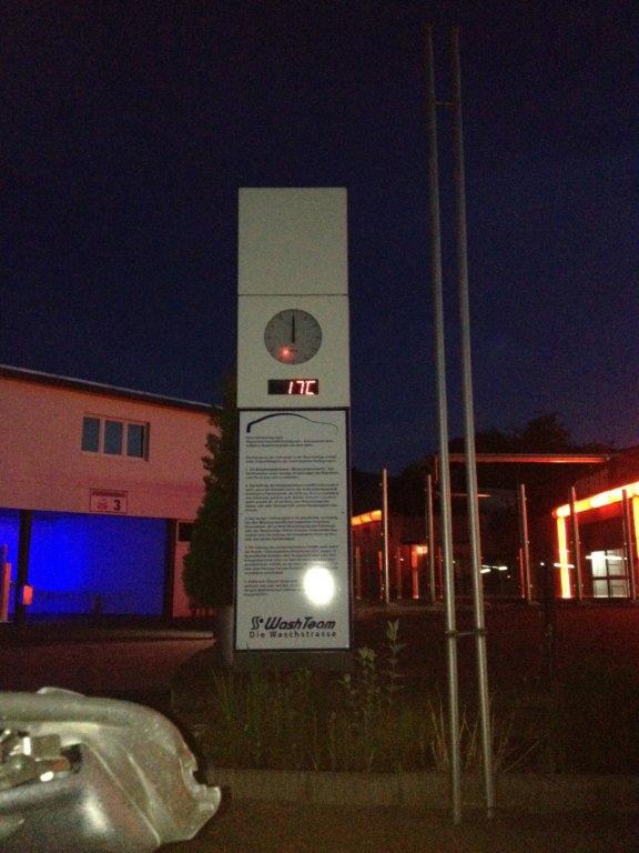

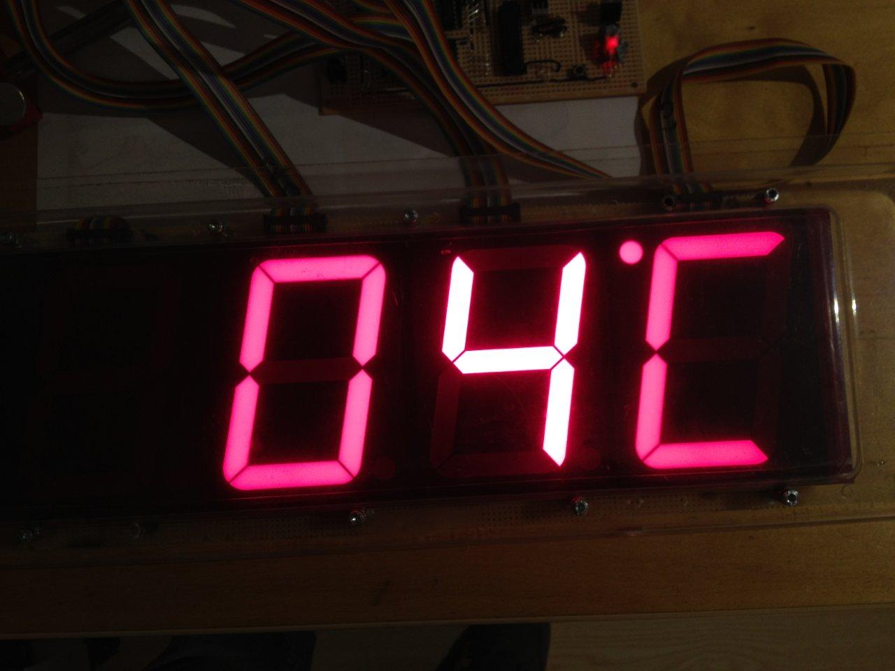

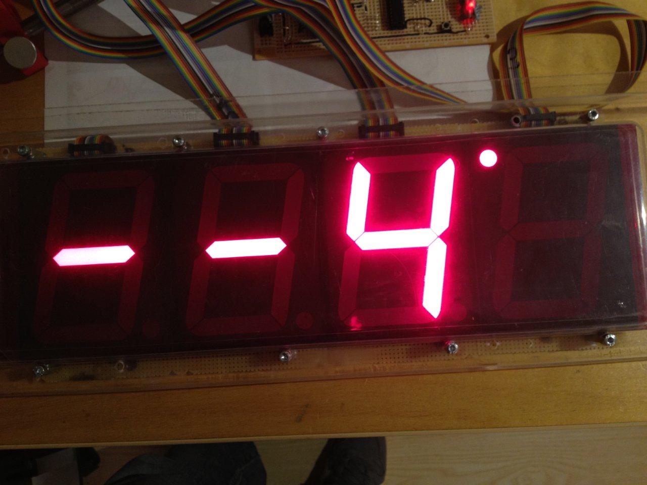

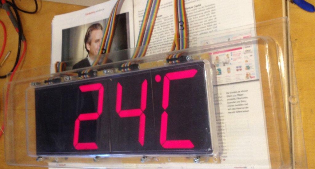

So... Also nun läuft die Temperaturanzeige schon ne Woche draussen. Sie ist "befriedigend" hell. Auch bei strahlenstem Sonnenschein. Allerdings ist mir aufgefallen, dass die Treiber und der Festspannungsregler ganzschön warm ist. Mal gucken wie lange das Laufen wird ;) Es fließen 58 mA nun pro Segment. (der DP natürlich die hälfte davon. ABer sonst bin ich sehr zufrieden. Danke noch mal an alle für die muntere Diskussion und Hilfsbereitschaft :-) mfg Peter Ps: bei dem Foto bei Abend sehen die LEDS im Bild viel greller aus als in live... ist also auch vollkommen in Ordnung und bedarf keiner Dimmung.
